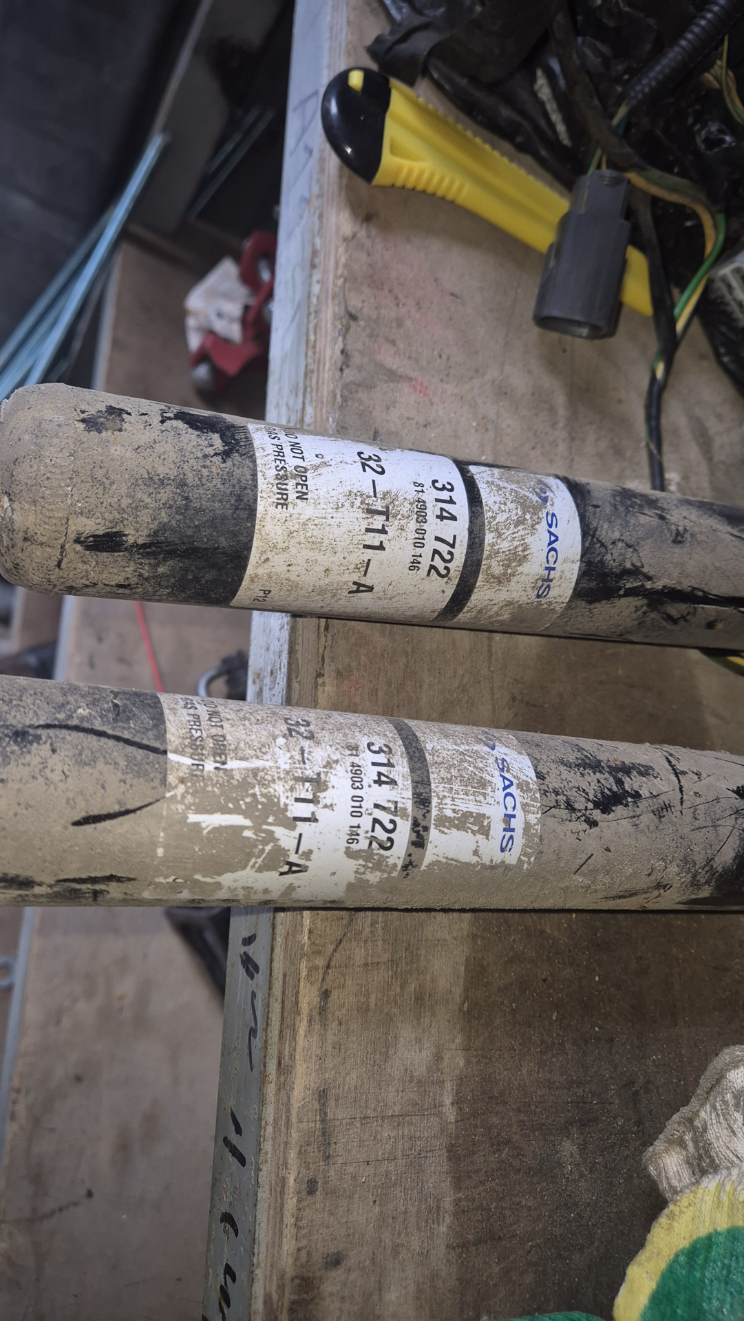

Не помню что стояло у меня, могу глянуть либо сакс или каябо, могу подарить бесплатно, они в рабочем состоянии 50-60 тр пробег. Снял при переходе на four-c.
Спасибо за предложение) Для меня сейчас главнее это ощущения от езды и что стояло.
Думайте)))
То, что я вижу на фото, это хорошо или плохо?)
Вам решать, они в отличном состоянии.
Написал в ЛС.
Если помыть будут как новые
