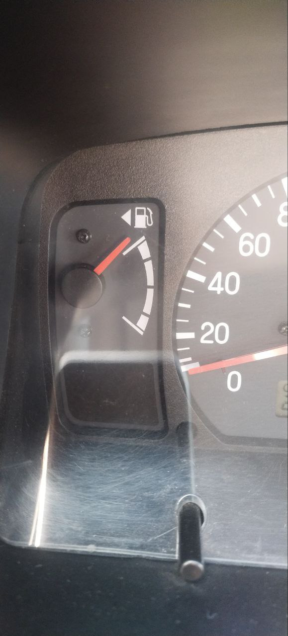

Серьезный обьем! Теперь заново к уровнемеру привыкать)
Вот так стоит стрелка пока в баке не останется 75л, потом всё штатно.
Я наверно не правильно выразился. Теперь не поймешь сколько точно в баке при диапазоне от 75 до 130 литров. Но это и не сильно критично
Да, есть такой момент.
Здравствуйте.Не знаю как там устроена система перегородок, но думаю если удлинить, перегнуть поплавок, то можно добиться корректных показаний во всем диапазоне, если сильно напрягает неизвестность уровня топлива
Здравствуйте.
Совсем не напрягает.
И да, одна из перегородок там совсем рядом с поплавком, экспериментировать не стал.
HDJ81VX
Нет, не получиться . Этот бак выше штатного ( встает только на машины с Боди лифтом), у штатного датчика топлива просто на реостате хода не хватает
Поплавок описывает окружность, если увеличить радиус, то увеличится и описываемая поплавком окружность, может захватывать больше пространства, если и этого недостаточно то удлинить и изогнуть лапкой поплавок и будет еще больше сверху захватывать объем…Какой на Паджеро спорт 1 дут не знаю, поэтому спорить не буду, но когда проектировал бак на 80ку, дополнительный, взял кучу датчиков и смотрел с каким будет удобнее такую процедуру произвести, но там это конструктивно можно уместить что бы ничего нигде не задевало, если этому баку сразу такое не сделали на стадии разработки то может задевать за перегородки или другие элементы бака, о чем автор и сообщил.
