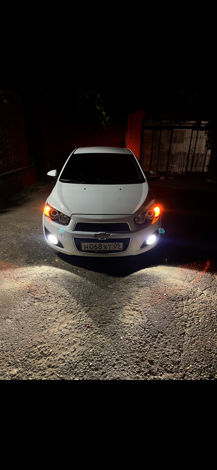

Давненько я хотел на свою машинку американки поставить, да все до таких мелочей руки не доходили.
Оформляя очередной заказ на всем известном фиолетовом маркетплейсе мне в предложениях попался комплект, цоколи+лампочки+какой то там ножик визитка 😎
Ну думаю настало время.
Забрал я их и поехал ставить.
Сложного ничего нет от слова совсем.
А да заехал еще купил врезки в провода красненькие под 1.5 провод, два комплекта фишек влагозащищенных.
Ну подсмотрел тут у некоторых, решил по своему сделать. Но за инфу низкий поклон 🙇♂️
Отрезал заводскую фишку, поставил новую, к цоколю тоже примотал, все заизолировал термоусадкой с клеевой основой.
На водительской фаре подцепил габарит к фиолетовому проводу на фишке
На пассажирской к коричневому.
Ну и все, подключаю и вуаля, все работает 😎
Тачка смотрится просто пушка 💥
