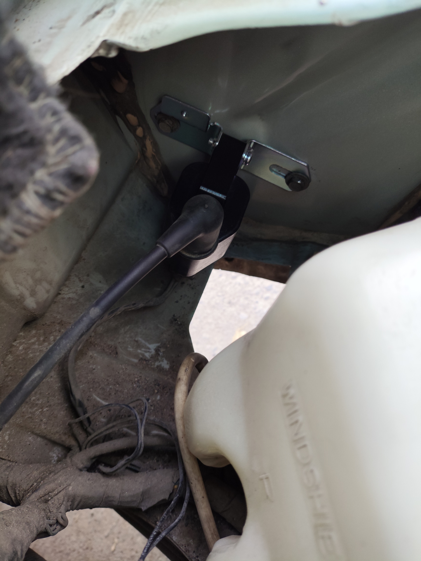

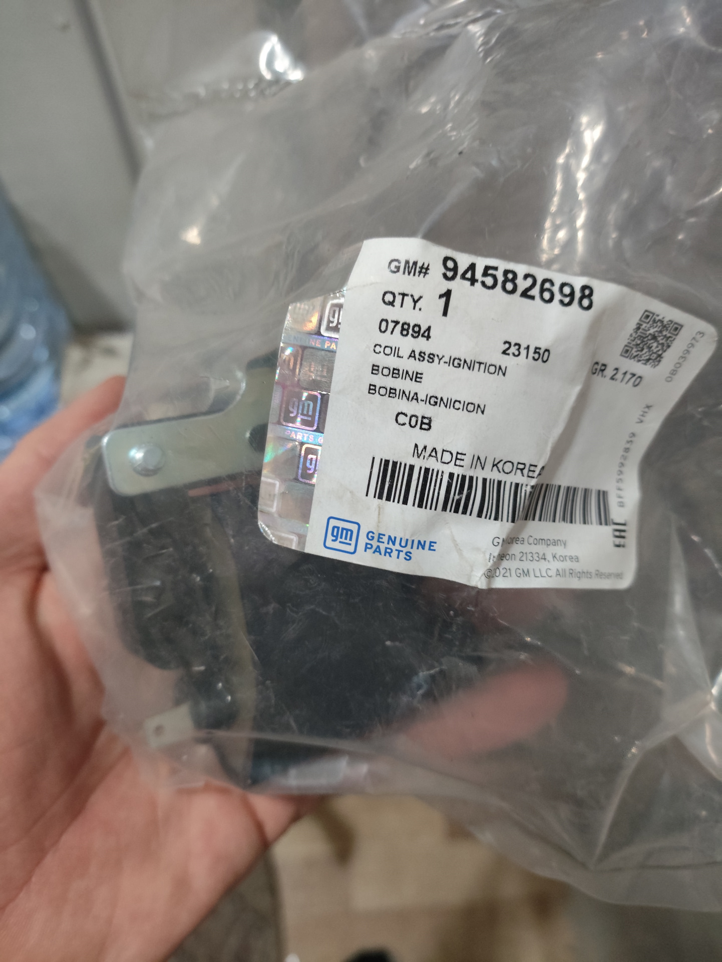

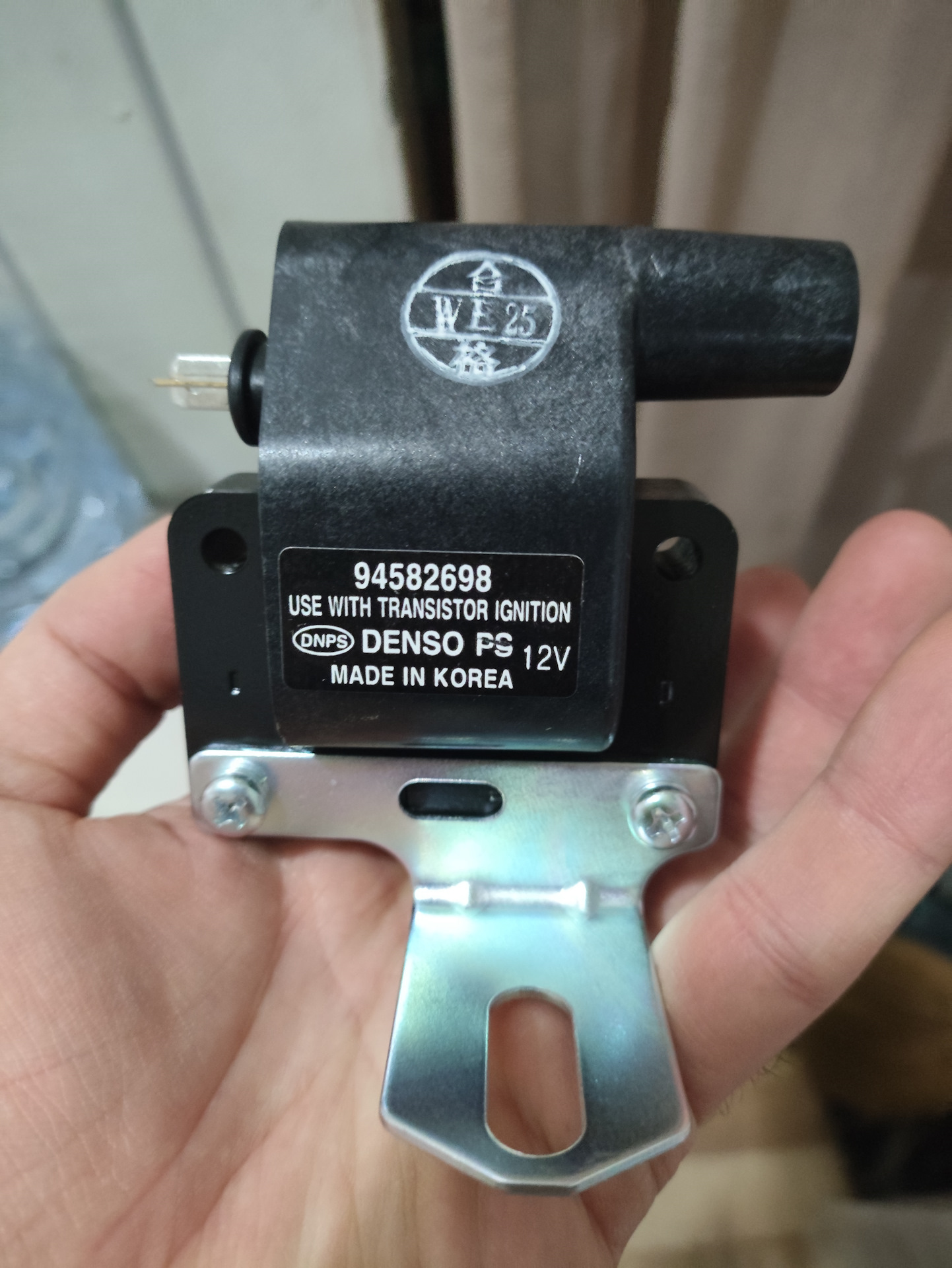

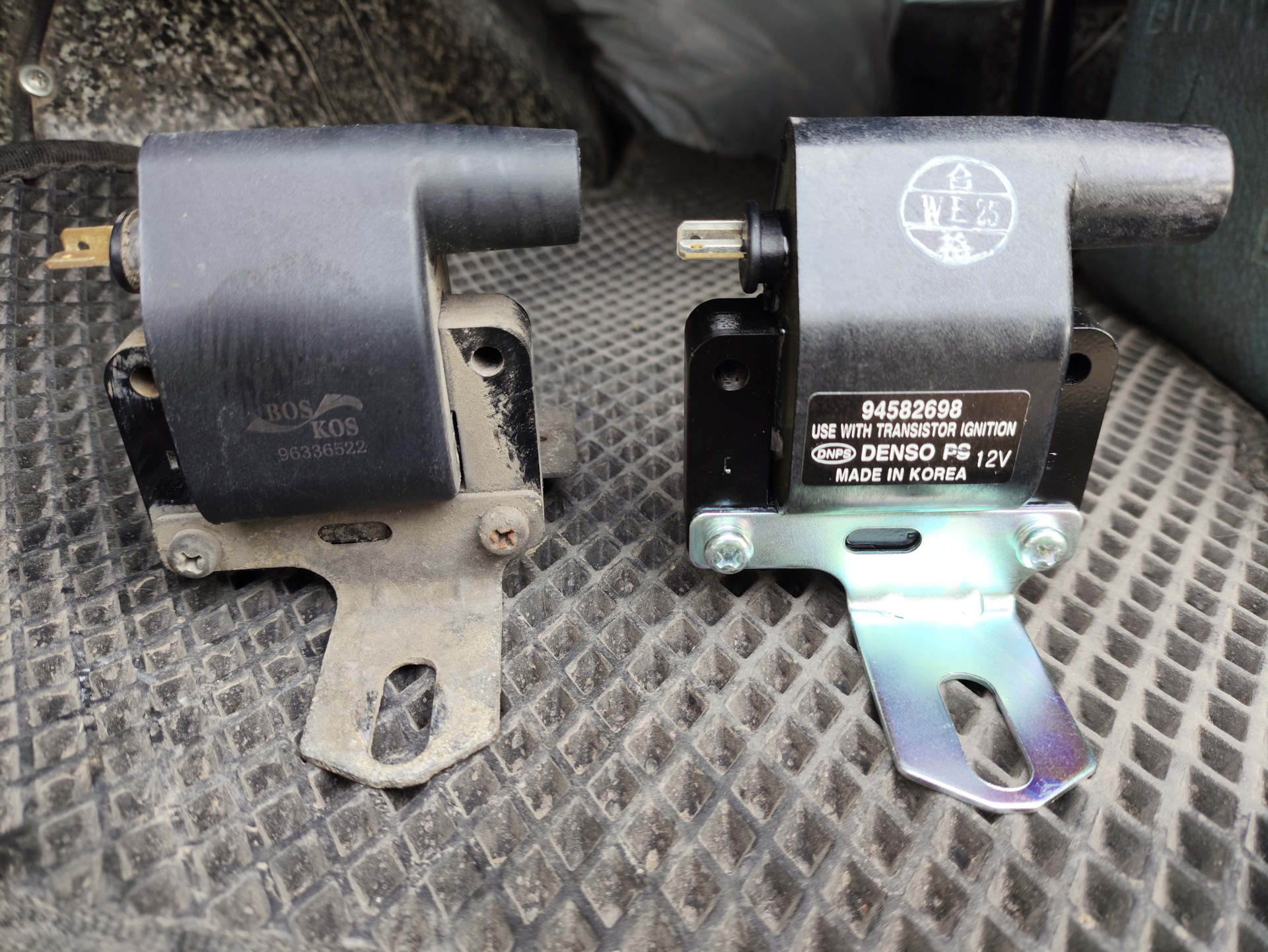

Пока ничего особенного не делаю, погода не всегда позволяет ковырятся в машине, хотя дел уже накопилось. Есть некоторые запчасти, которые даже в Ташкенте проблематично найти (оригинальные заводские). Итак, для начала была приобретена катушка зажигания, долго я её искал, китай в очередной раз не стал брать, хотел уже качественную поставить.

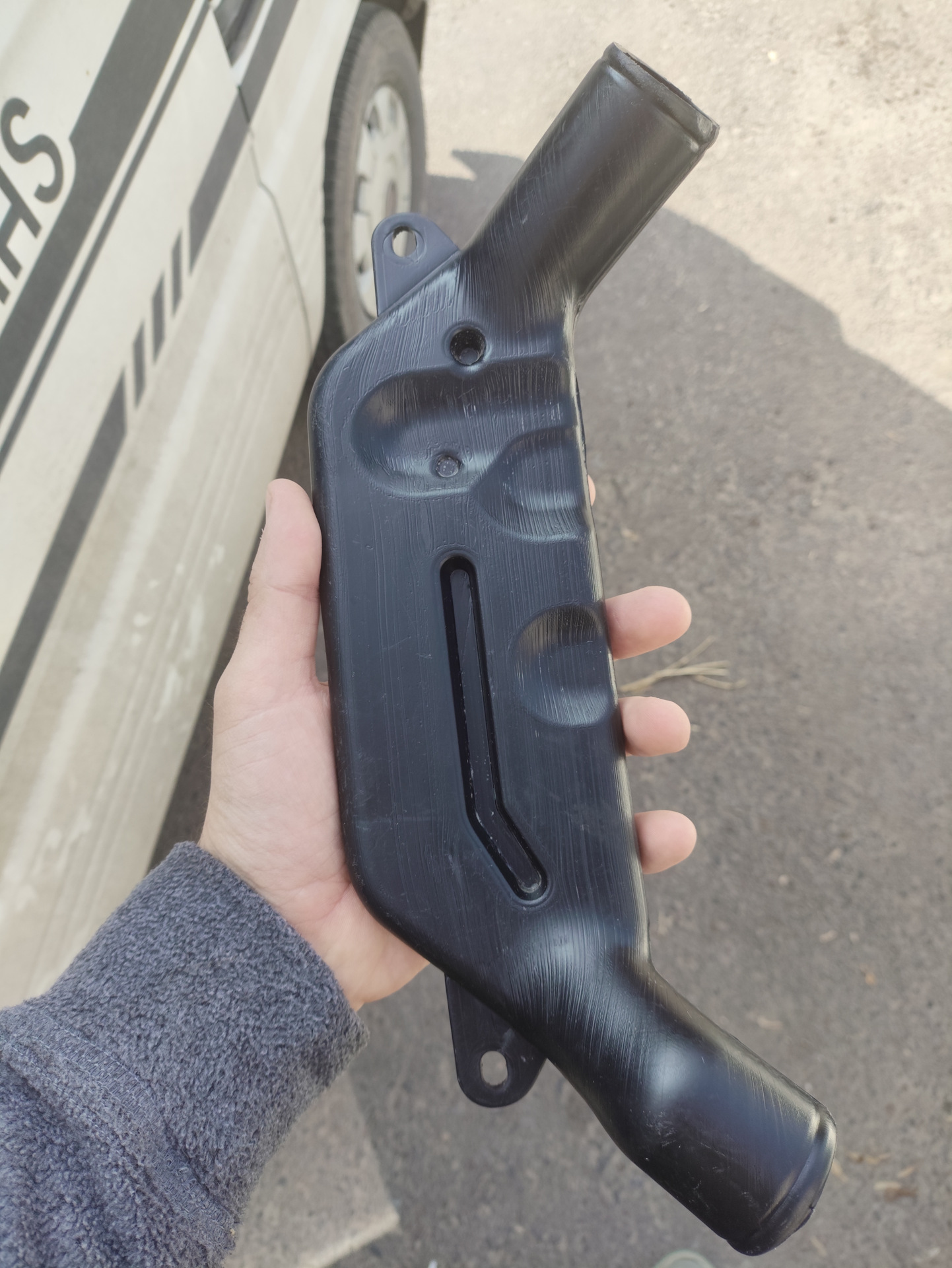

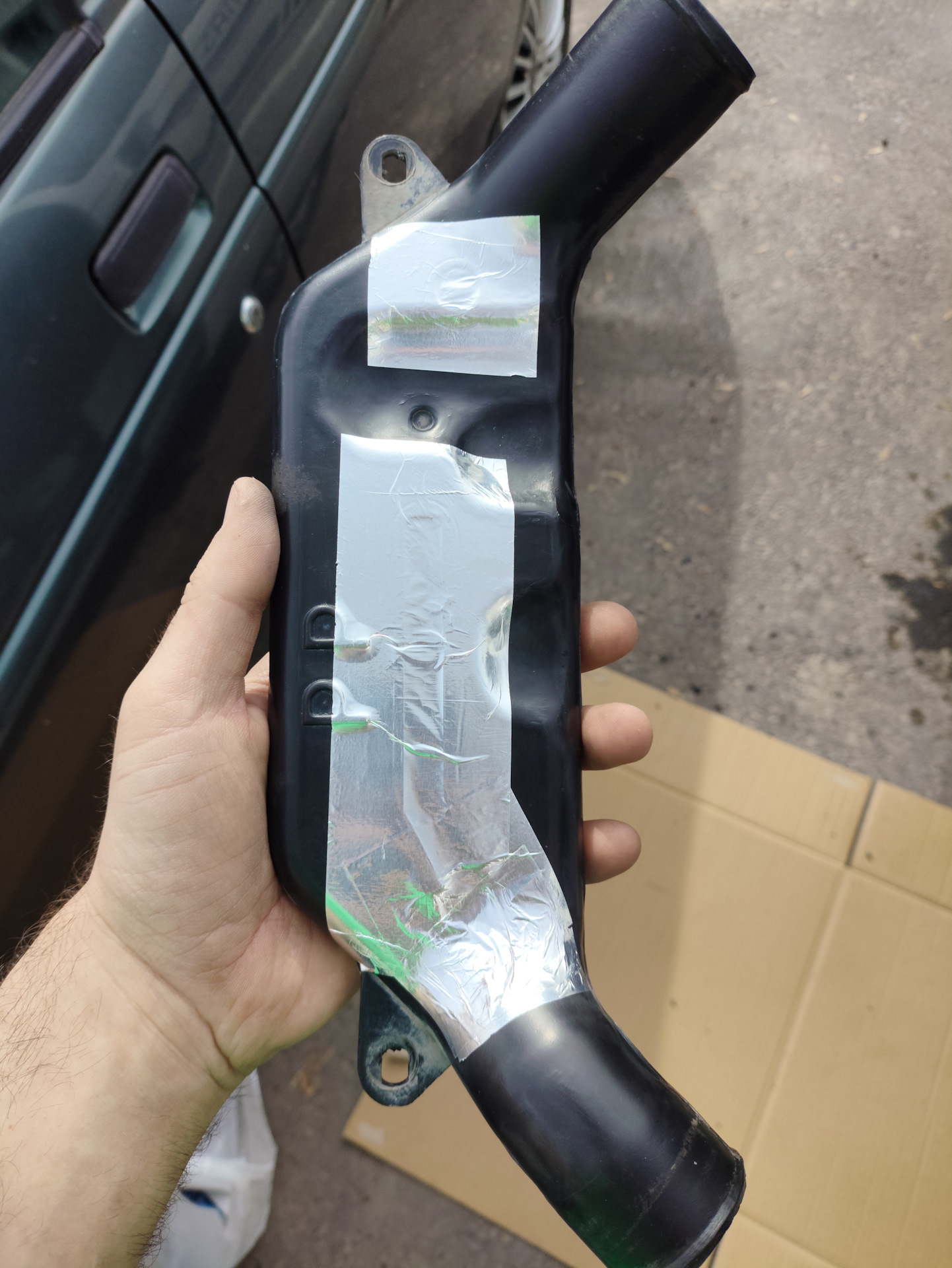

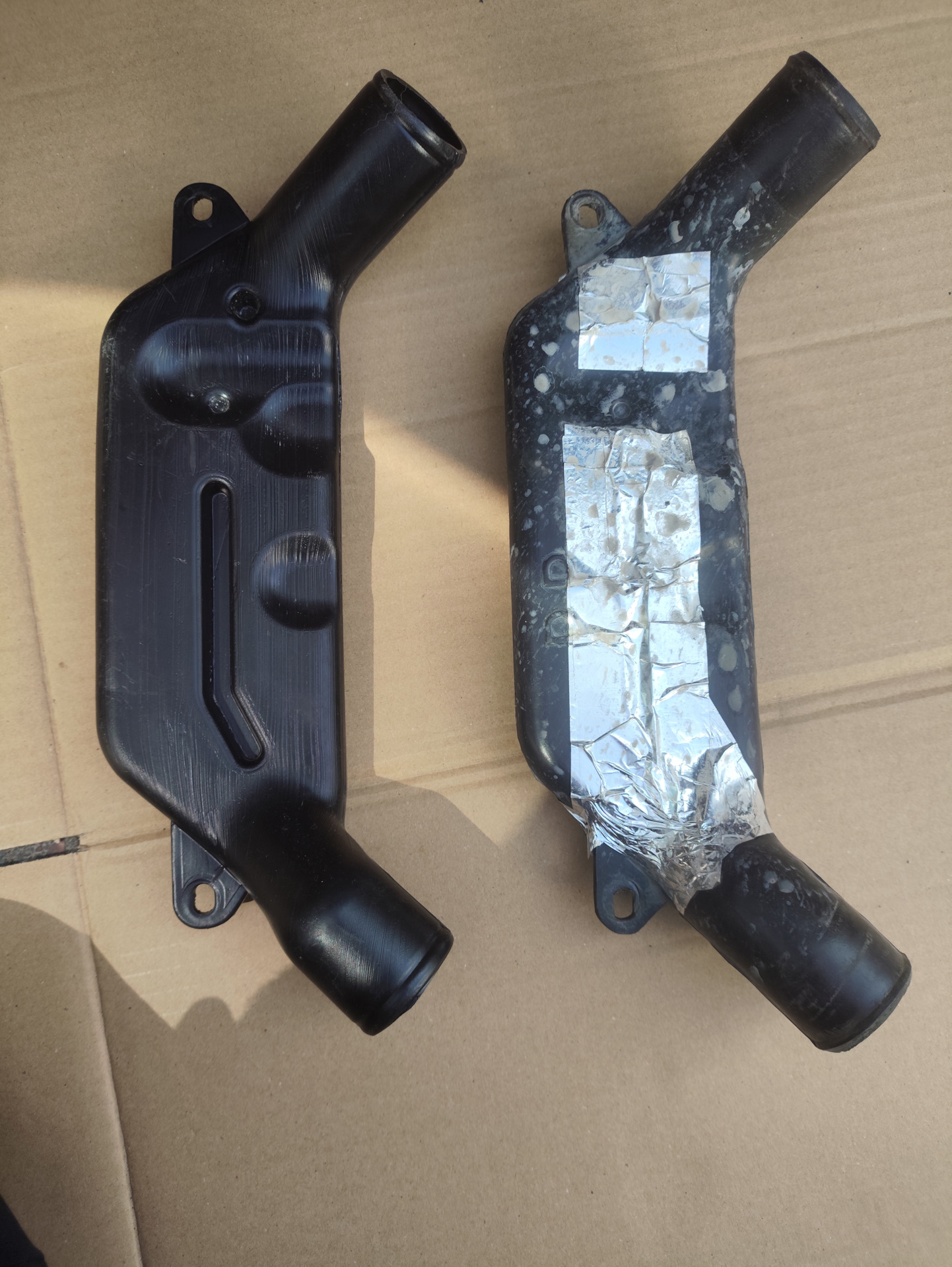

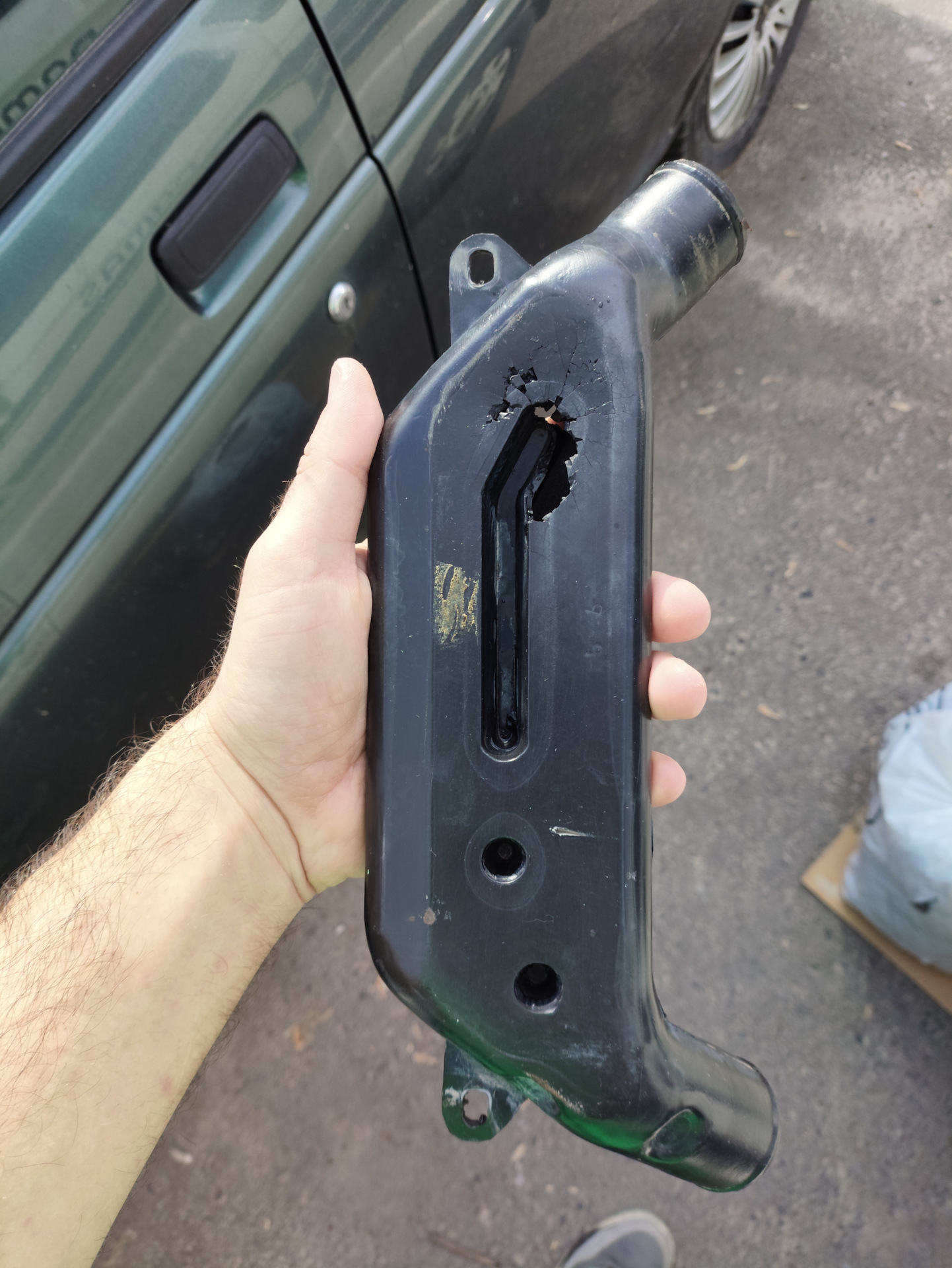

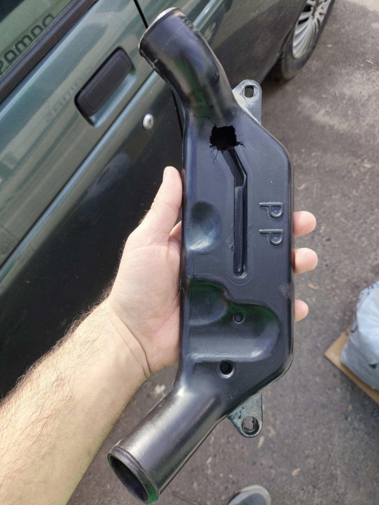

Уже давно при осмотре заметил, что так называемый "заборник теплого воздуха" (по мануалу называется терморегулятор) имеет дырень в корпусе. Снял его, а он дырявый с двух сторон, и пластик уже просто крошится и отваливается от времени. Заклеил как временная мера, искал замену. И вот его я дольше всего не мог найти. Новый такой в продаже не бывает, на разборе тоже не попадался, и только недавно наконец нашел.

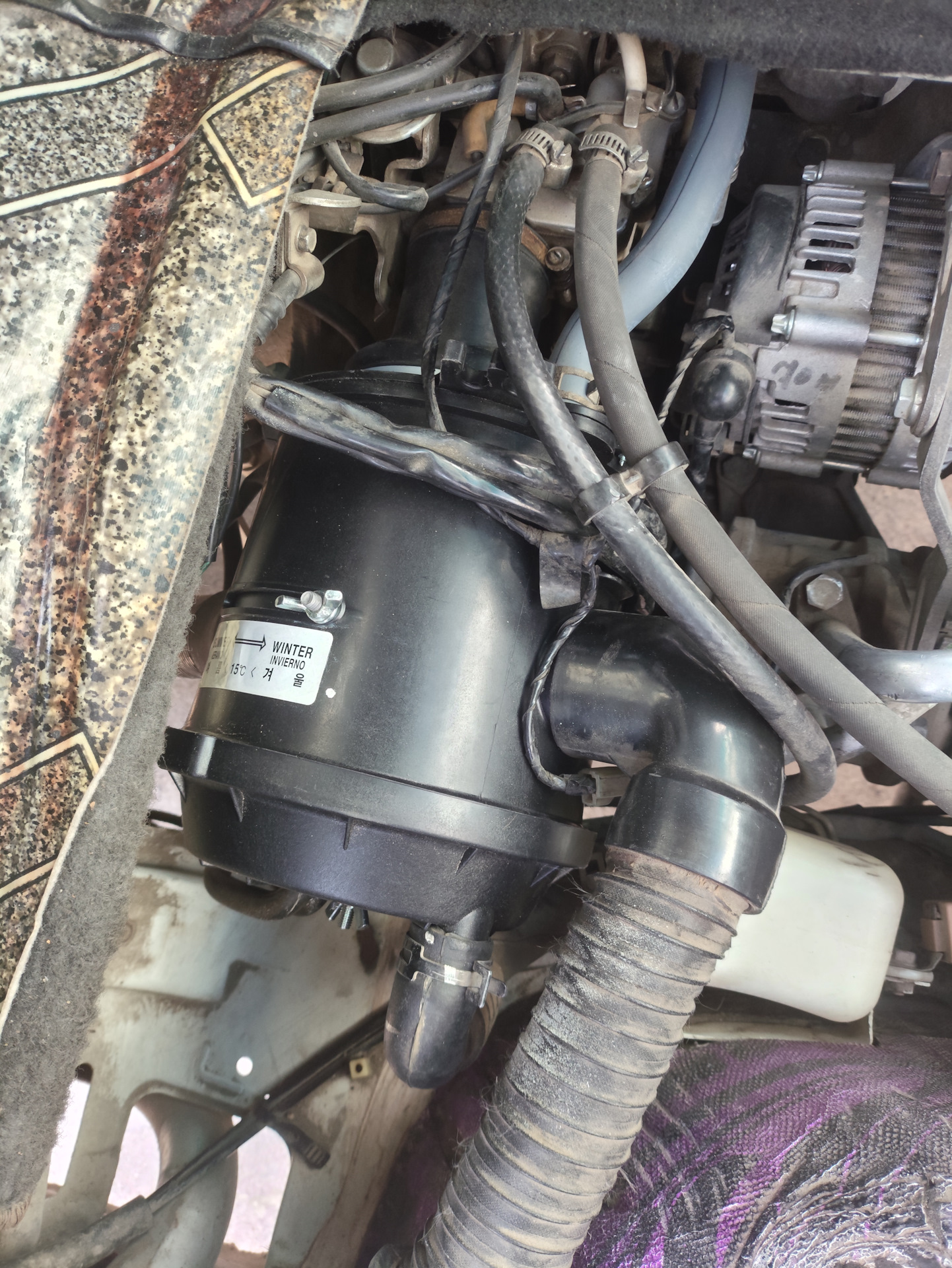

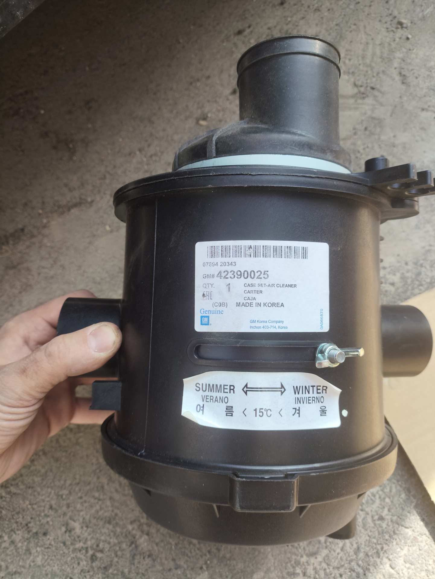

Ну и такая же ситуация с бачком воздушного фильтра. Китайские есть в продаже, но качество пластика… В общем искал только GM, на базаре не было, под заказ в наличии не было. И наконец на днях случайно попался в одном магазине. Все таки разница в качестве пластика очевидная. Хоть цена и кусалась, но деваться некуда, взял.
Родной бачок от старости уже сыпался, резинка-переходник просто задубела и потрескалась. Заодно поставил новый сапунный шланг.
Катушка зажигания — 94582698
Заборник теплого воздуха (терморегулятор) — 94581658
Бачок воздушного фильтра — 42390025
Сапунный шланг — 94581285

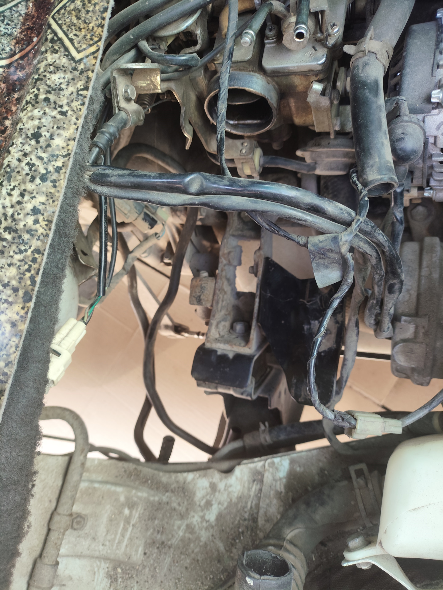

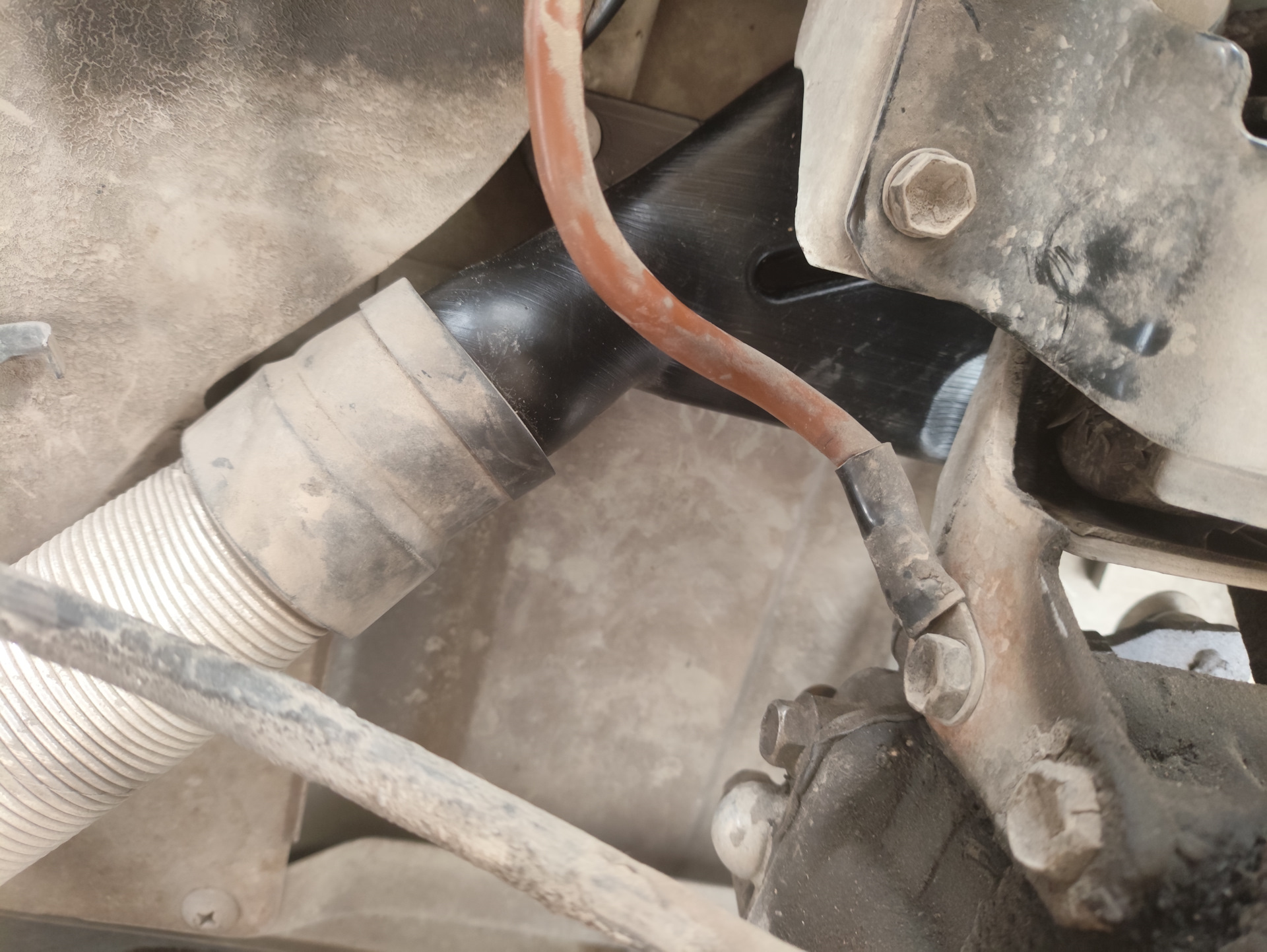

Приветствую. Расскажите пожалуйста, на воздушном фильтре куда эти гофры идут? Куда зимняя, куда летняя… И маленький отвод сзади.
Здравствуйте. Две серебристые гофры для зимнего режима. Одна идет от коллектора на терморегулятор (черная пластмасса на фото), вторая от терморегулятора на бачок воздушного фильтра. Зимой по ним поступает горячий воздух с коллектора на карбюратор. Если на бачке поставить летний режим, то воздух уже берет с улицы (черная гофра справа на бачке).
Маленький отвод сзади — это идет на резонатор (белый маленький бачок)
