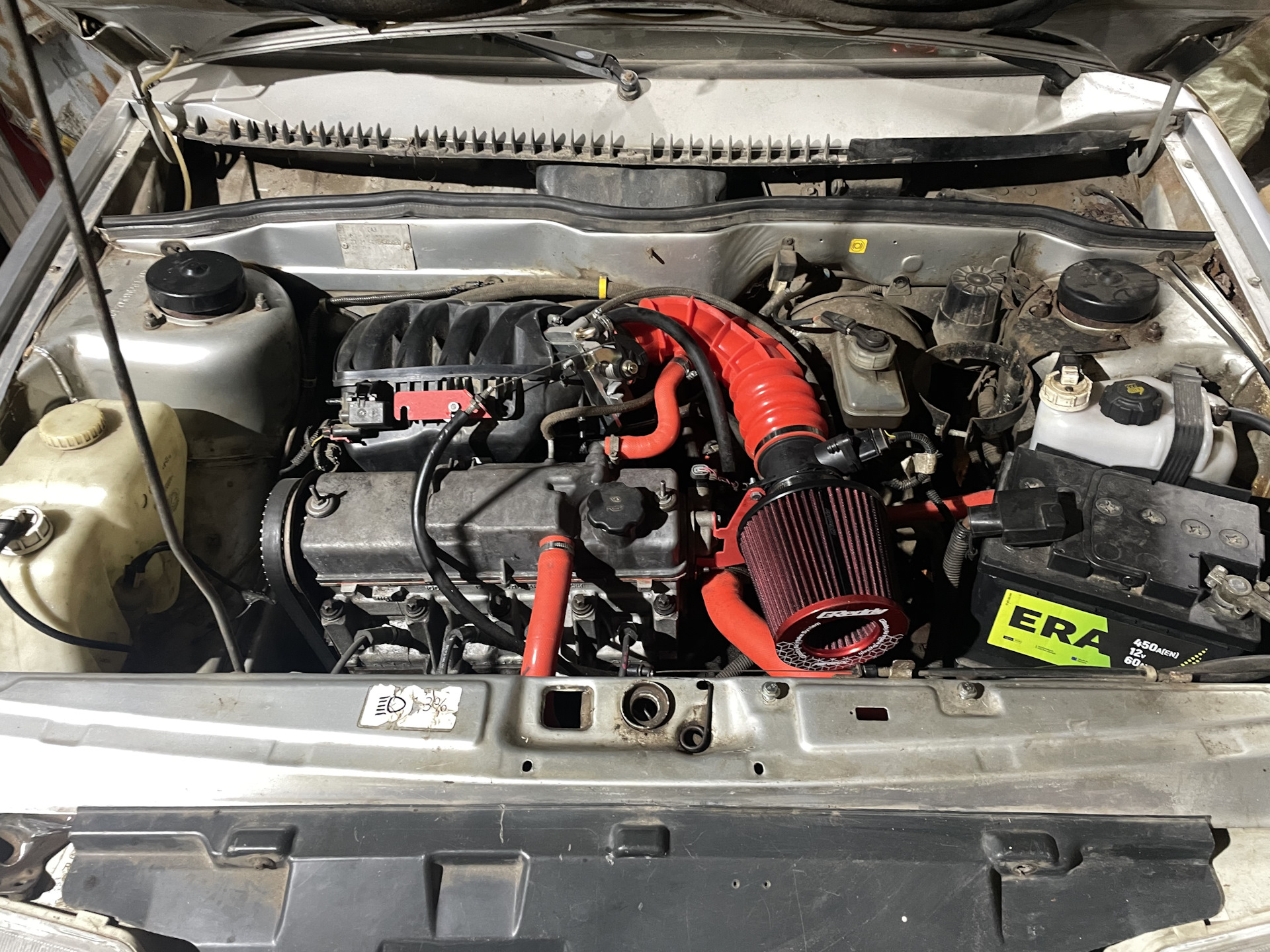

Всех приветствую. Столкнулся с такой проблемой. Машина стоит на месте ( в гараже ) и не ездит. Время от времени занимаюсь "тюнингом" если это можно так назвать.
Значит переделал я впуск на грантовский. И сегодня решил установит пружины с занижением. Стойки естественно сток, но сделал все как можно правильно с хомутами и сваркой.
А теперь к сути, после этих махинаций решил завести машину и изначально понятно стало что есть подсос воздуха и неустойчивая работа на ХХ ( один патрубок с дросселя не был заглушен ) и услышал стук похожий на то что кто то бьется на мечах или работает на наковальне. Очень отчетливый громкий звук стука металла. Вопрос что же это может быть?
ОБД с собой не было на днях попробую прочитать.
Слегка грешил на новый ДПКВ, потому что старый был очень сильно стерт, а у нового слишком большой металлический наконечник ( по сравнению со старым ).
Может ли двигатель задевать по условной рейке или чему то подобному?
Такое чувство что звук идет не от того что что-то происходит в нем, а как будто он обо что то бьется из-за неустойчивой работы.
При повышении оборотов вроде как звук не усиливался ( но это не точно ).
Можно ли что то понять эндоскопом ?
Буду рад каждому дельному совету, а нравоучениям не особо)

Может из-за занижения привода идущие от коробки до ступиц задевают выхлоп… Ты же занизел, соответственно привода стали ни чуть под наклоном вниз, а ровно… И соответственно дрибежит от приёмную трубу… А звон со стороны шкива может быть из за того, что он пустотелый привод правый…
Обязательно посмотрю, по сути же они и в состоянии заглушенного двигателя должны околосоприкосаться ?
Присто когда двигатель работает… Тряска и вибрация может постукивать… От сюда и звон… Если ДПКВ то при нагозовке звук поменялся бы… Но не надолго или притёр или вырвал бы магнит 😄 надо для таких целей шайбы тонкие иметь… Что бы зазор отрегулировать между демпфером и магнитом…
А так по сути ты же занизил… Кузов вниз опустился, соответственно привода тоже изменили место положение… Вот тебе и все моменты… Мож где подушки уже под уставшие… Короче в данный момент вот это на ум пришло…
На самом деле просто страшно оставлять двигатель работать с таким звуком. Мысль только о "клине" в тот момент
Ну смотри давление масла есть ? Мотор на холостых без нагрузок каких либо…
Звук появился после того как ты немного по тюнячил…
Вывод… С мотором всё зергут… А вот где то надо доработать напильником
За давление масла не могу ручаться, как то упустил этот момент, но кажется что все в норме. Спасибо за дельные советы !
По сути это неубиваемый мотор… Слегка доработанный жигулёвский…
Дешёвый, не прихотливый, лёгко ремонтный… Да и в обслуживании тоже самое… Из минусов это тарелочки тока… Если захочешь сам отрепетировать придётся математику вспоминать

Ну как минимум на запущенном слушать и визуализировать звук, посмотреть где может трет
Звук реально очень сильный, сомневаюсь что КШМ без клина может такое издавать. Он в районе 1 цилиндра, то есть в районе шкива коленвала, ДПКВ под открутил, но уже АКБ не хватило на провернуть двигатель, хотя при этой попытке никаких звуков не было.
Ну смотри у тебя до занижения же не было скрежета правильно? Следовательно попробуй морду на домкрате поднять так ради прикола, может и проскочит
Благодарю за совет, завтра попробую это сделать и почитать обдшкой новой
А у тебя чек то вылез? Что бы обдчитать
Вылез, да и смотря на подкопотку я бы больше удивился что ничего не вылезло после моих манипуляций)
Я может конечно в глаза ебус но мне кажется или у тебя со стороны фильтра он выше приподнят относительно 1 первого цилиндра
Хз, думаю в живую бы сразу заметил перекос, да и фотка давняя (до занижения), но обращу на это побольше внимания завтра
