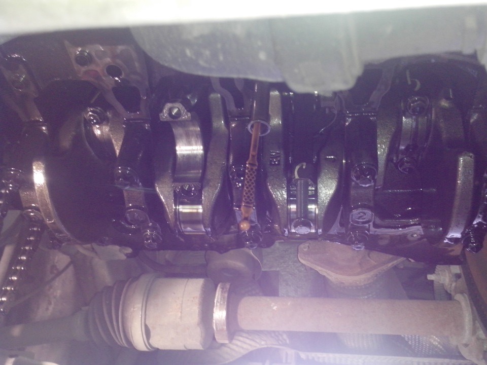

Вот и сделал я долгожданное ТО. Все хотели увидеть результат вкладов, вот смотрите кто сомневался что беда ушла на 836 моторах.
Посмотрели подвеску, так как меня беспокоил стук, оказалось что та же стойка стаба и мучает меня, ранее ставил Sasic прошел он чуть больше 10 тысяч, больше никогда это дерьмо не поставлю. Купил у Дениса стабы оригинал, каждая за 1,5 тысячи. И ещё Денис сделал диагностику мне, изменил межсервисный интервал на 10 тысяч. Оооо да справа задняя пружина ещё лопнула, вот придется менять, хотел обшить руль, но пока отложил эти мысли. Нужны деньги на пружины.

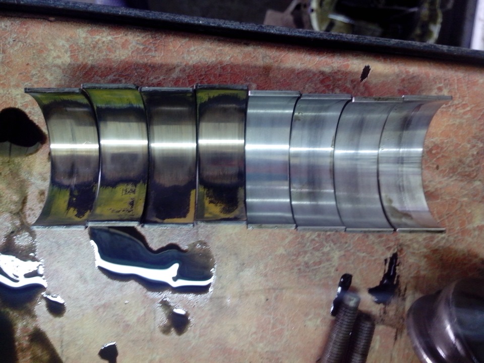

Поменял вкладыши при пробеге примерно 220000, как оказалось не зря выработка как на фото
Я с тобой полностью согласен но у меня старые выглядели лучше чем новые, у меня такое ощущения что их уже меняли. Я жилею что не снял верхние и не посмотрел. Но проехал уже 40 тыщ и думаю что на 50 точно заменю.

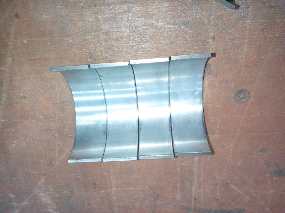

Вот по этому материалу я именно и делал, но я снял только три нижних вкладышей и они все в идеале такое ощущение что их меняли. Маслояспокоитель отсутствовал.Поэтому у меня предположения что их уже меняли.
В основном смотрят верхние вклады, так как в большей степени изнашиваются они, и если вскрыл уже, то надо менять вклады, а не назад ставить старые.

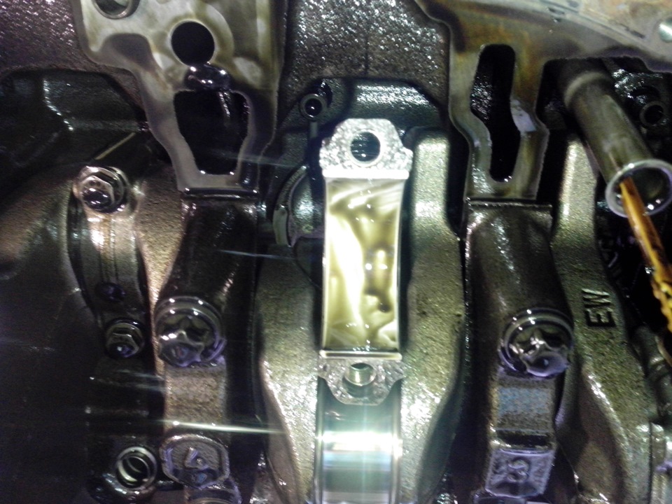

valera-32 Вопрос когда снимали поддон маслоуспокоитель присутствовал и шатуны были отмаркированы?
Все под номерами, все видно и понятно. Вот кстати посмотри, все идентично почти megane2.ru/forum/threads/…enic-2-chast-1-2-3.19019/
Когда снимали поддон был, он просто слетел и все, я и сам удивился, просто ребята не раз это делают. А маслонасос тоже снимали при мне, ничего мудреного. Кстати после маслонасос и поддон закручивали от балды, а вот шатун по регламенту.
Как я понял успокоитель был когда снимали? Назад его ставили?
не было его у меня.

По фото же видно что на всех 4х

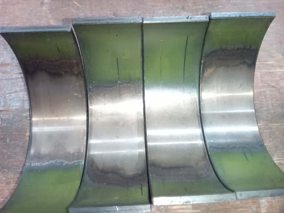

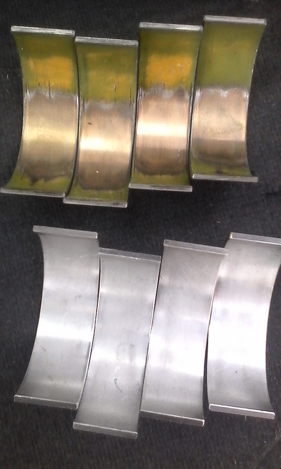

Vazovik81
Тоже менял вкладыш на 836 моторе, моториста пришлось 1час уговаривать, когда уговорил и сняли поддон всё выглядело как на новом автомобиле, но когда сняли крышку шатуна и достали вкладыш, первое что сказал моторист "Вовремя" мы поменяли, так как вкладыши были зелёными, но шейки были в отличном состоянии ни царапин не потёртостей ни чего… Так, что вкладыши менять Обязательно нужно, даже на 836 моторе и не испытывать судьбу.
зеленые вкладыши))))) Это оригинал просто еще стоял… Они по заводу идут с напылением зеленым!
Vazovik81
зеленое это напыление специальное )
если медь — то уже плохо.
Лучше так чем потом с коленом вместе)

подношены. Но не на издыхании. Но все равно сон крепче будет
да вовремя
да мужик, жестко((, вовремя поменял))), а успокоитель на поддоне снял, чтобы помыть?
получается у тебя еще заводское все, на крышках шатунов были какие нибудь метки маркером?
не я же делал. Делали люди. Маслоприемник снимали.

а ты бочком вклады не фоткал? интересно на сколько истончились а так на вид не такой и креминал зелёного слоя нет но и медь не пустили ещё
блин могу сфоткать, завтра.
сфоткай пожалуйста
о, кей
Успел)))
