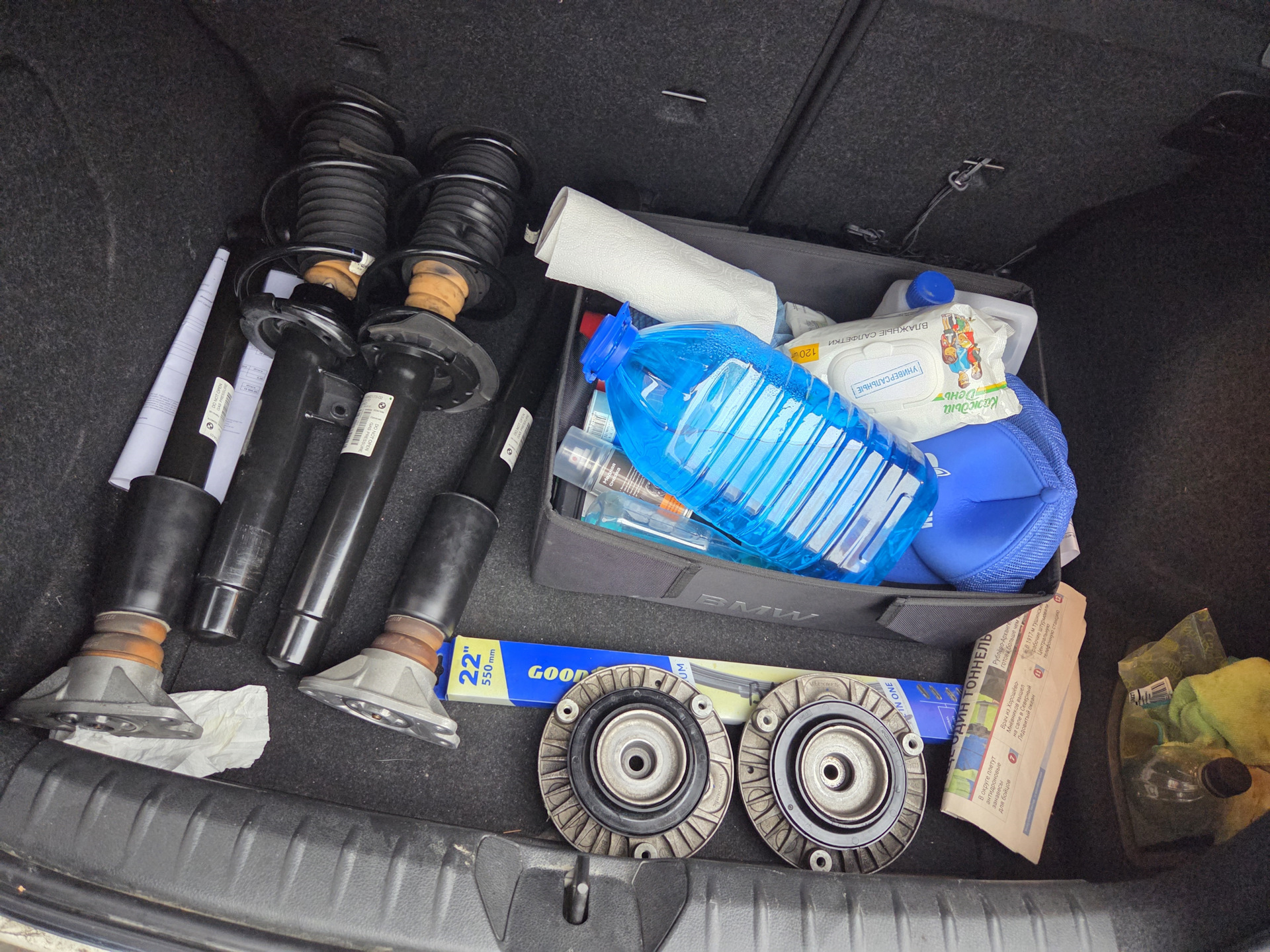

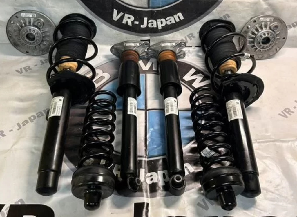

Купил себе амортизаторы с пружинами М-тех. Донор из Японии, мне его даже показали. И прямо в Японии сразу после покупки машины родную М-тех подвеску положили в багажник, заменив её на койловеры. Так что даже по Японии пробег этой подвески около 0.
Единственное, что меня беспокоит. Донор 118i. Может, стоит докупить передние пружины для 120D? За подсказки буду благодарен.

Мои пружины)
В итоге нашёл в каталоге и заказал Lesjofors 4008495.
