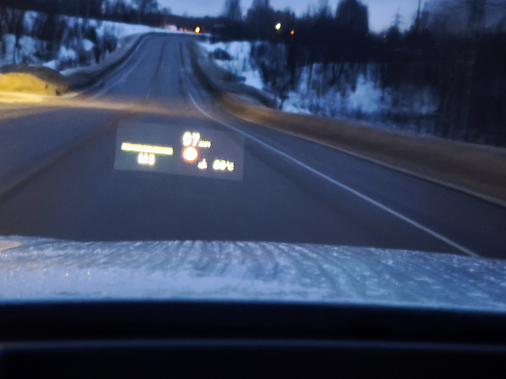

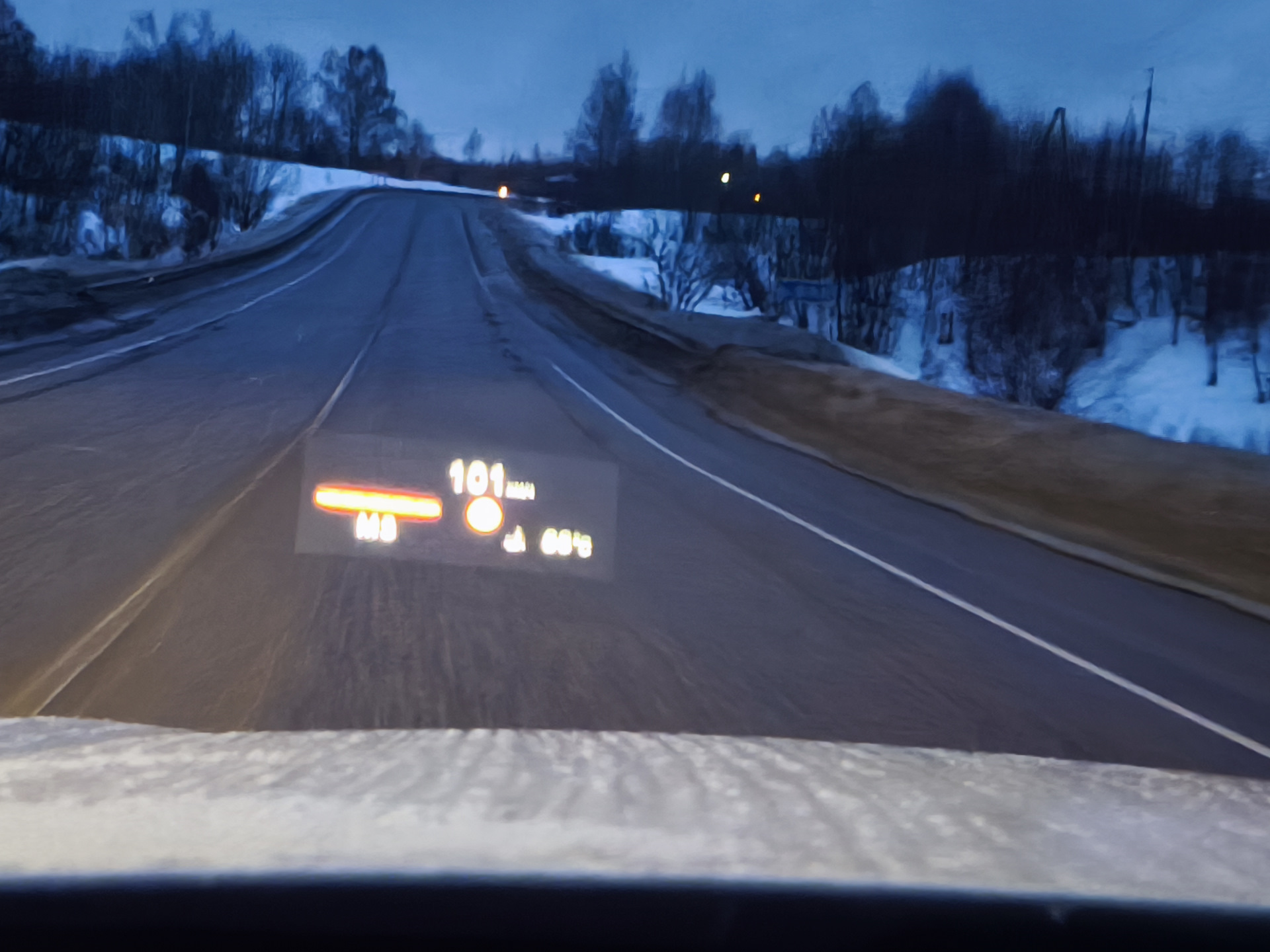

Он появляется если крутить в механическом режиме мотор к отсечке. Завтра сфотографирую, покажу как это выглядит

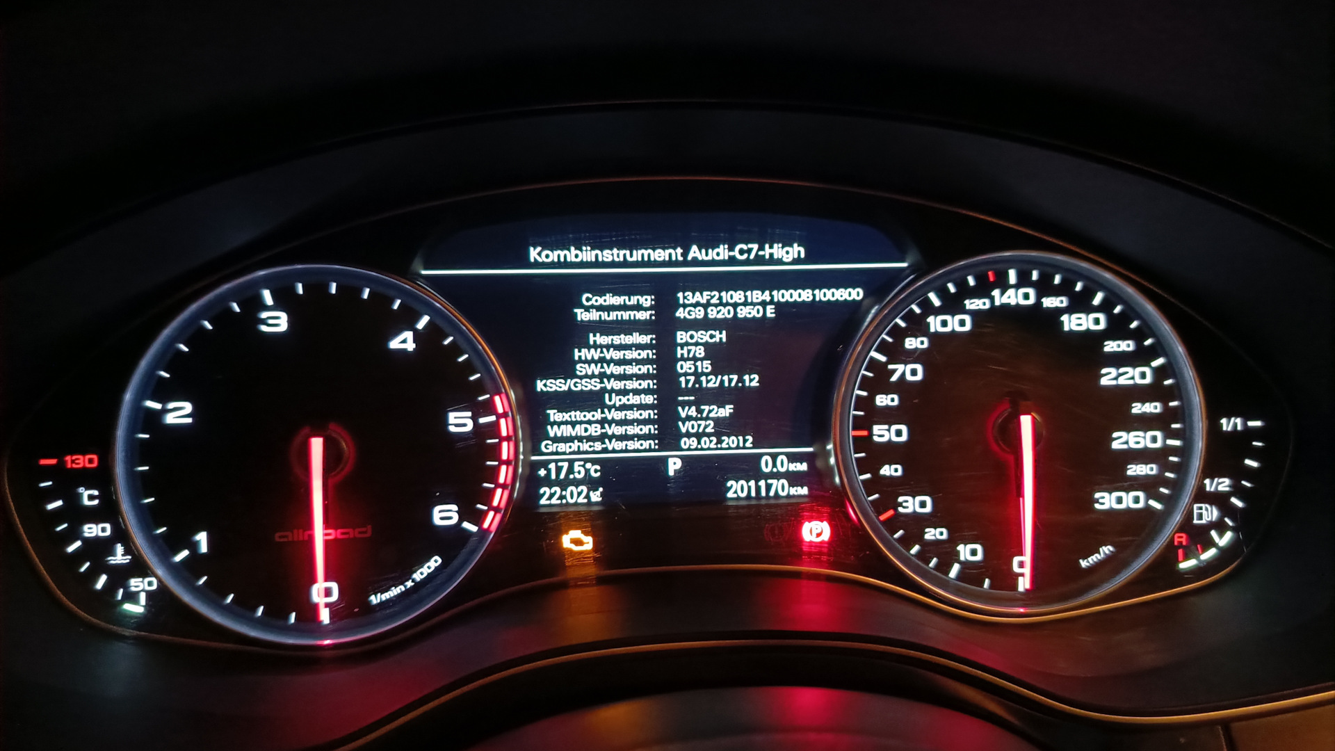

Прошивка 515, но блинкера нет, приходится на приборку смотреть… Буду благодарен)
Вот так это выглядит. Смазанно, но думаю смысл понятен

Спасибо, классно, надо сделать. У меня только скорость, масло, передача… Ну и знаки появятся, надо Асс доделать.
