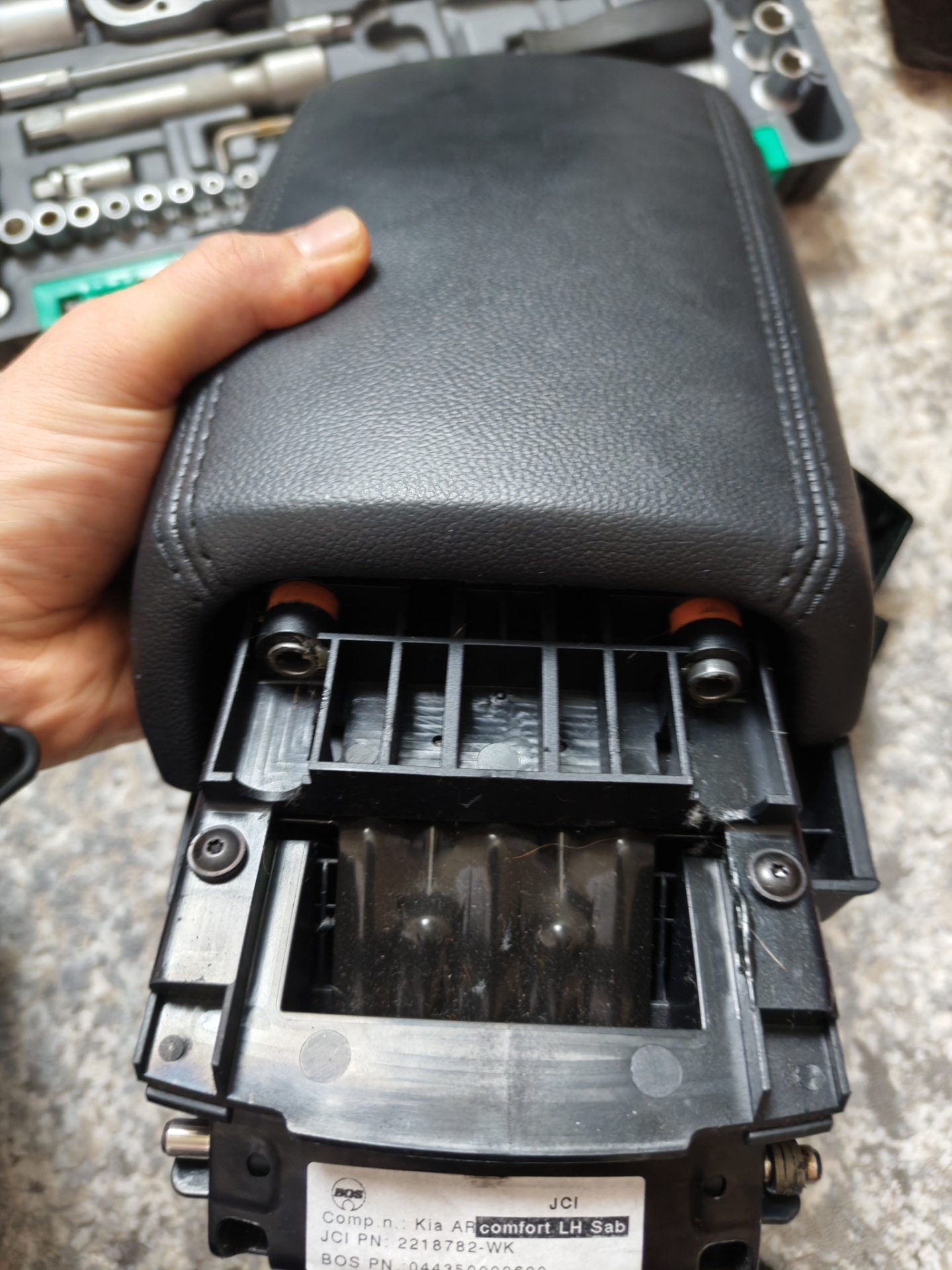

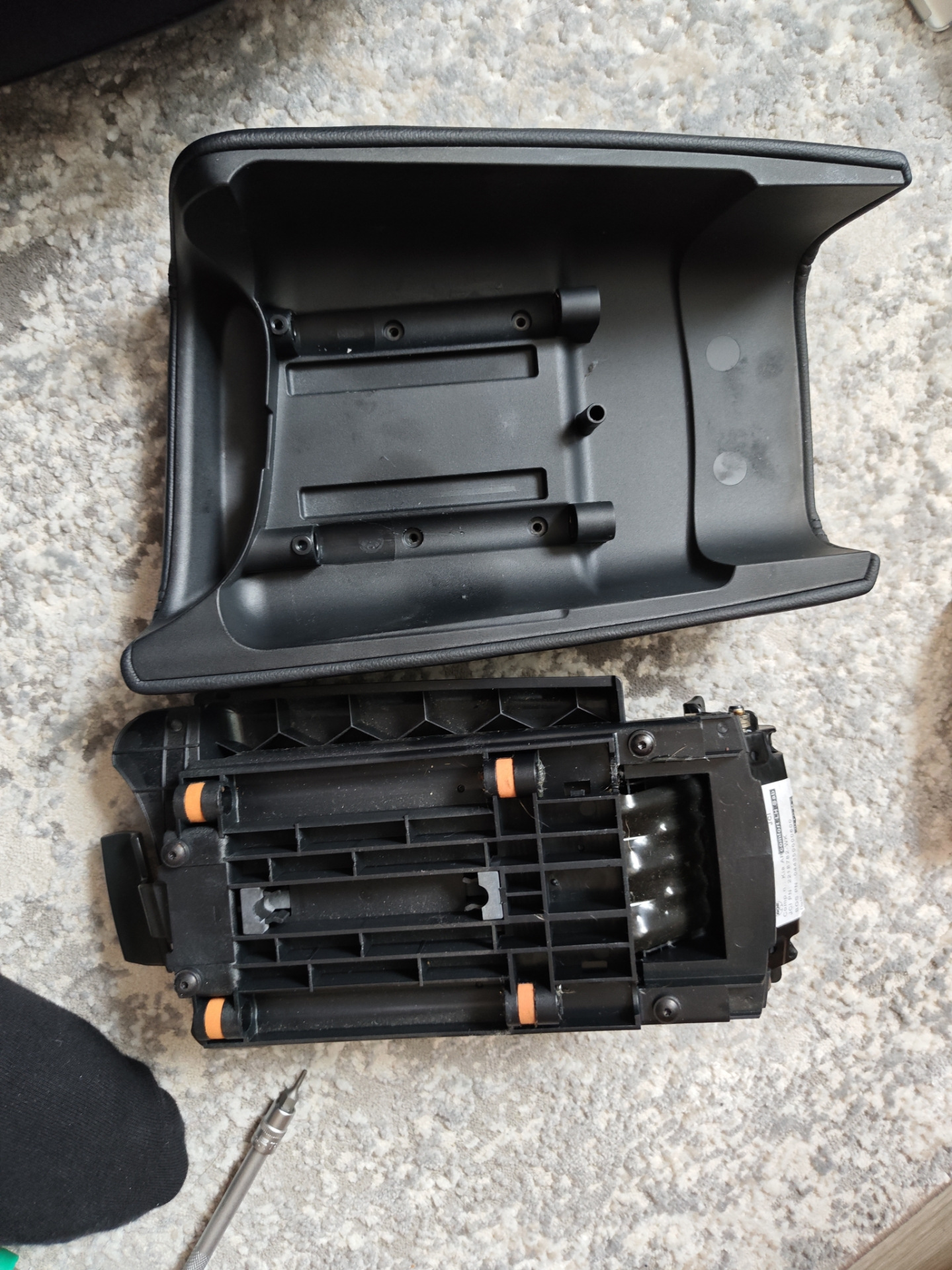

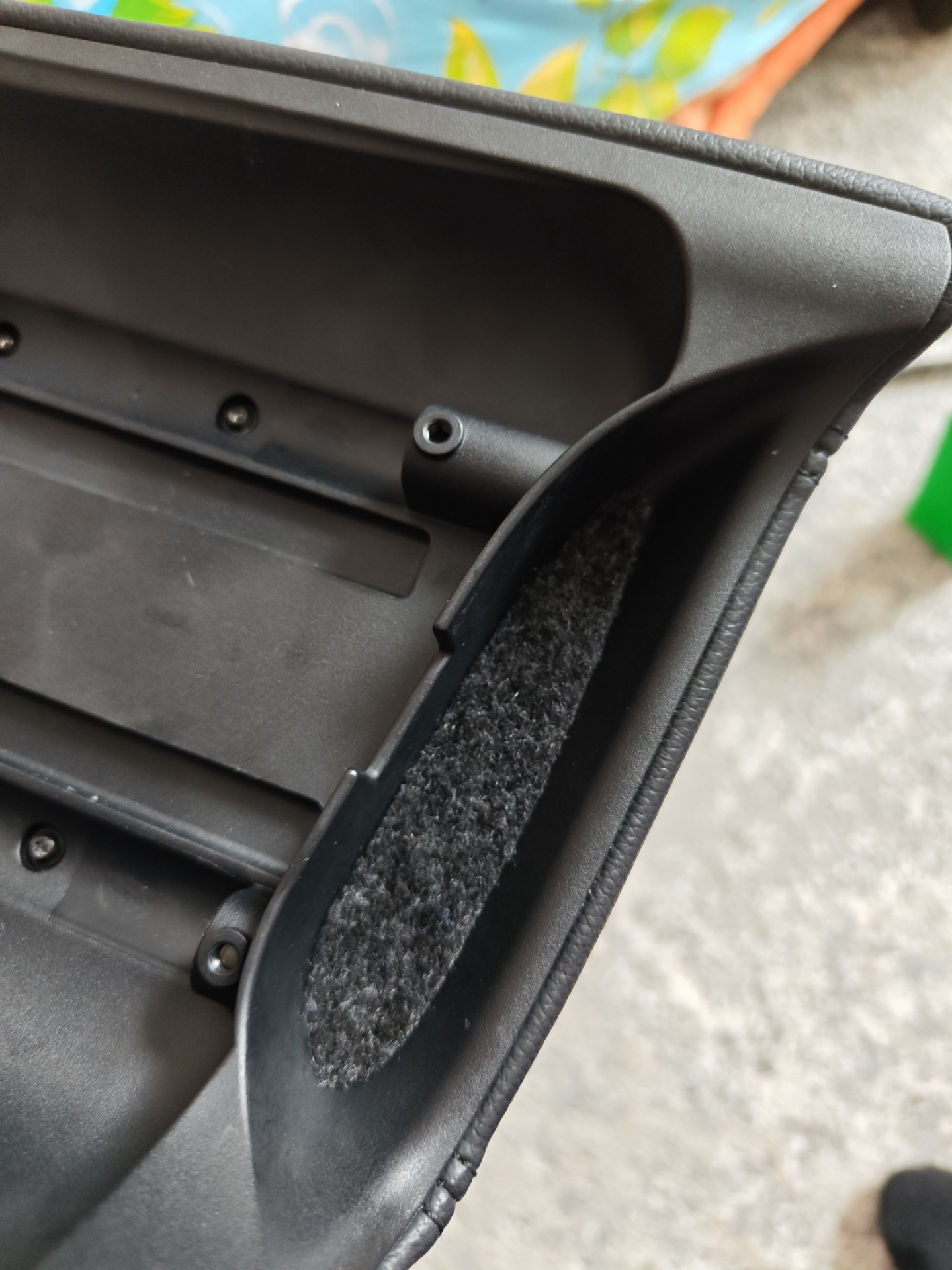

Собственно всё банально просто спустя 3 года Чудо подлокотник стал издавать совсем не премиальные звуки, при облокачивании на него он с треском скрипел аж уши резал, а про тот звук когда нажимаешь кнопку для открытия сего чуда я молчу такое чувство что затвор у старой калитки заржавел!
Зная себя оставить так я это не мог, по этому проконсультировался с Серёгой по поводу разбора и решил действовать 🫣

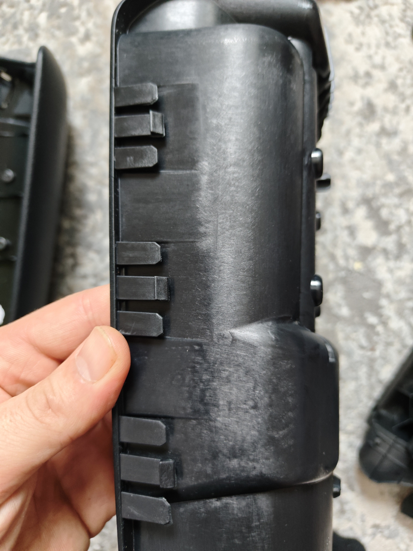

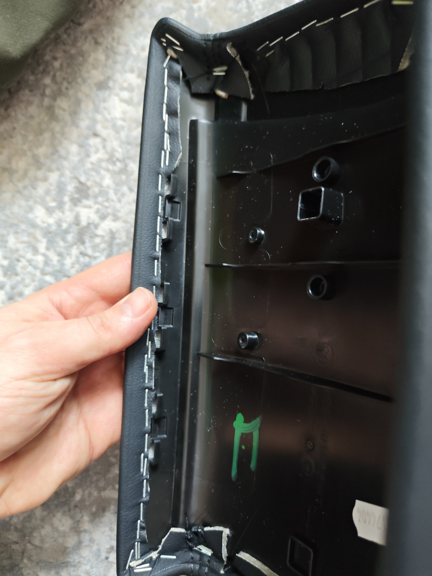

Так как место происхождение звука я вычислил еще до разбора и снятия, мне нужно было только понять причину трещина или просто трение пластика о пластик .

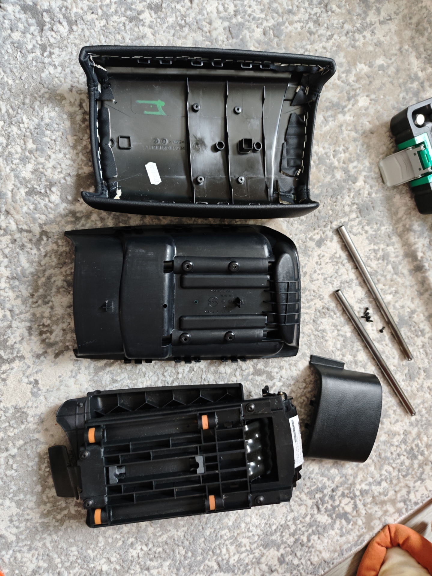

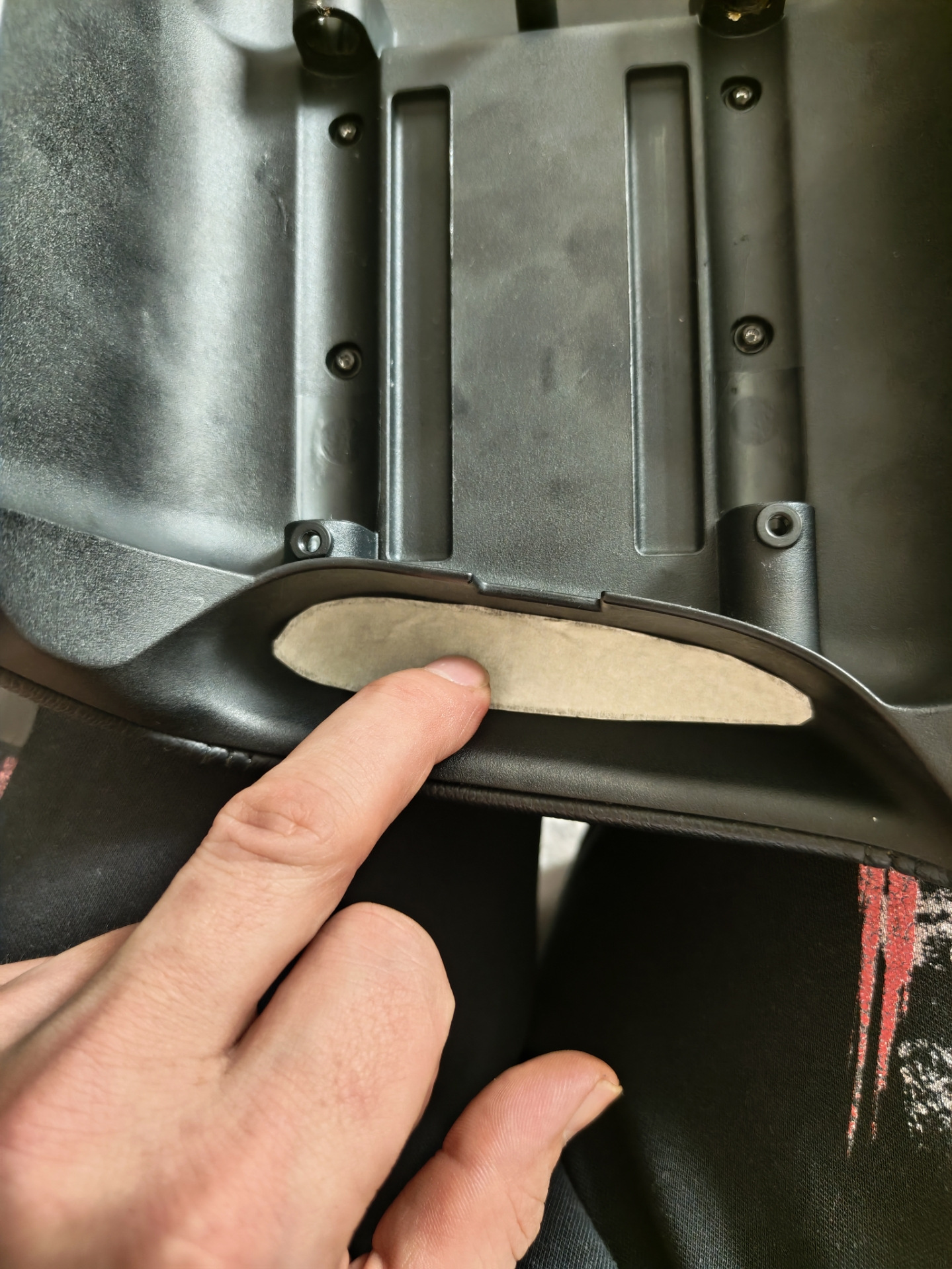

Вскрытие показало что трещин нет это прям подняло боевой дух 👍🏼

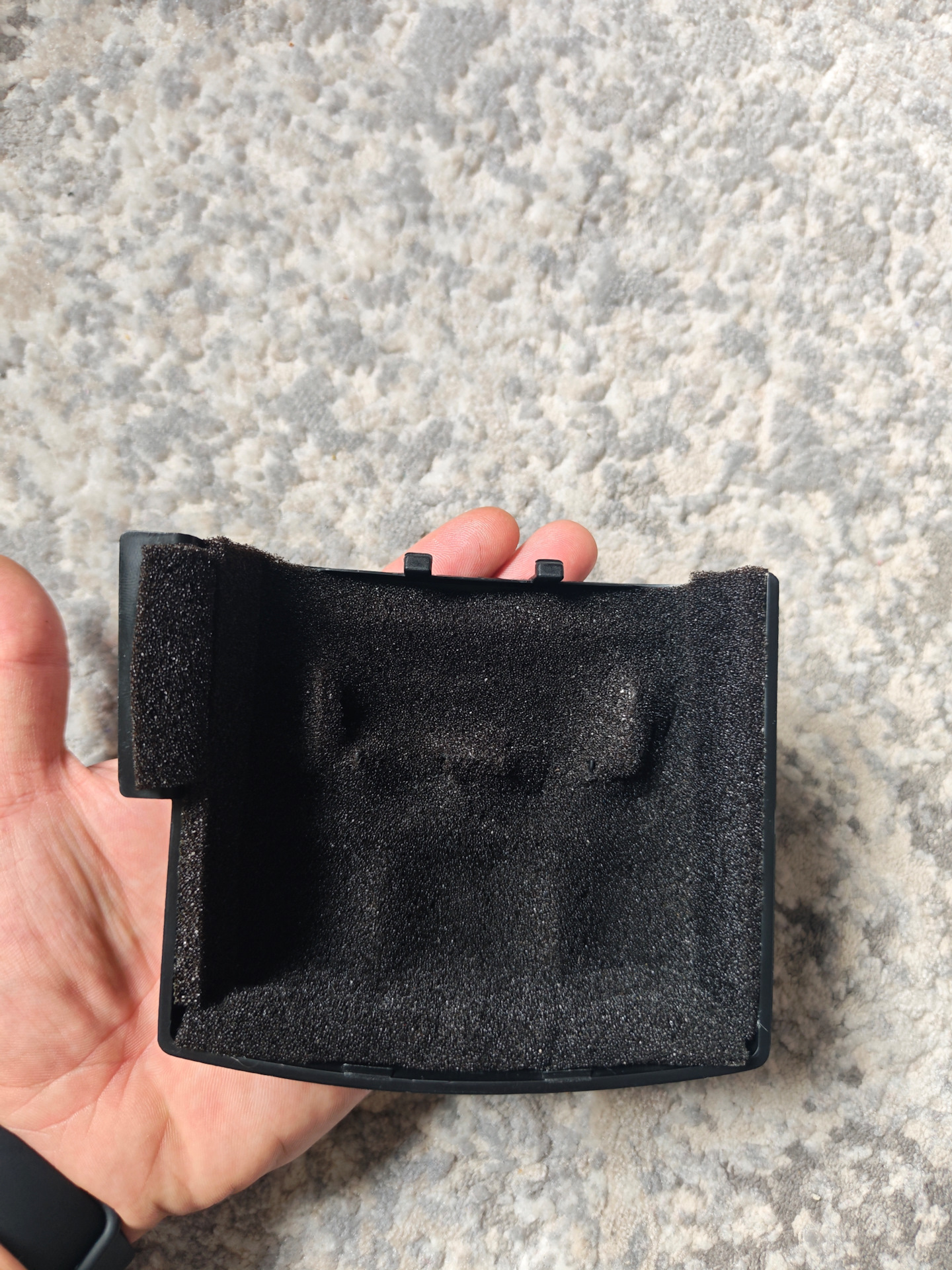

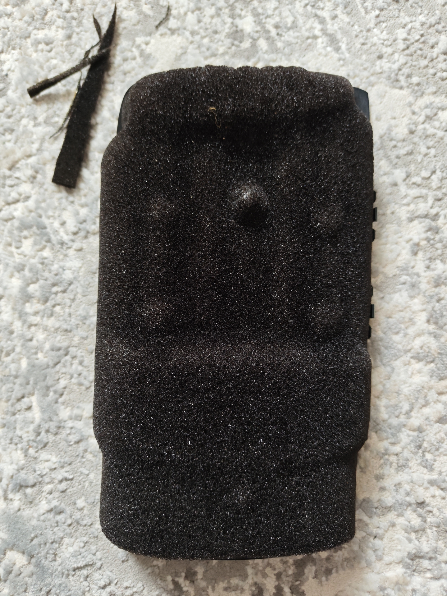

Собрав крышку понял что одна задача выполнена, понажимав на крышку больше ни единого звука 😁

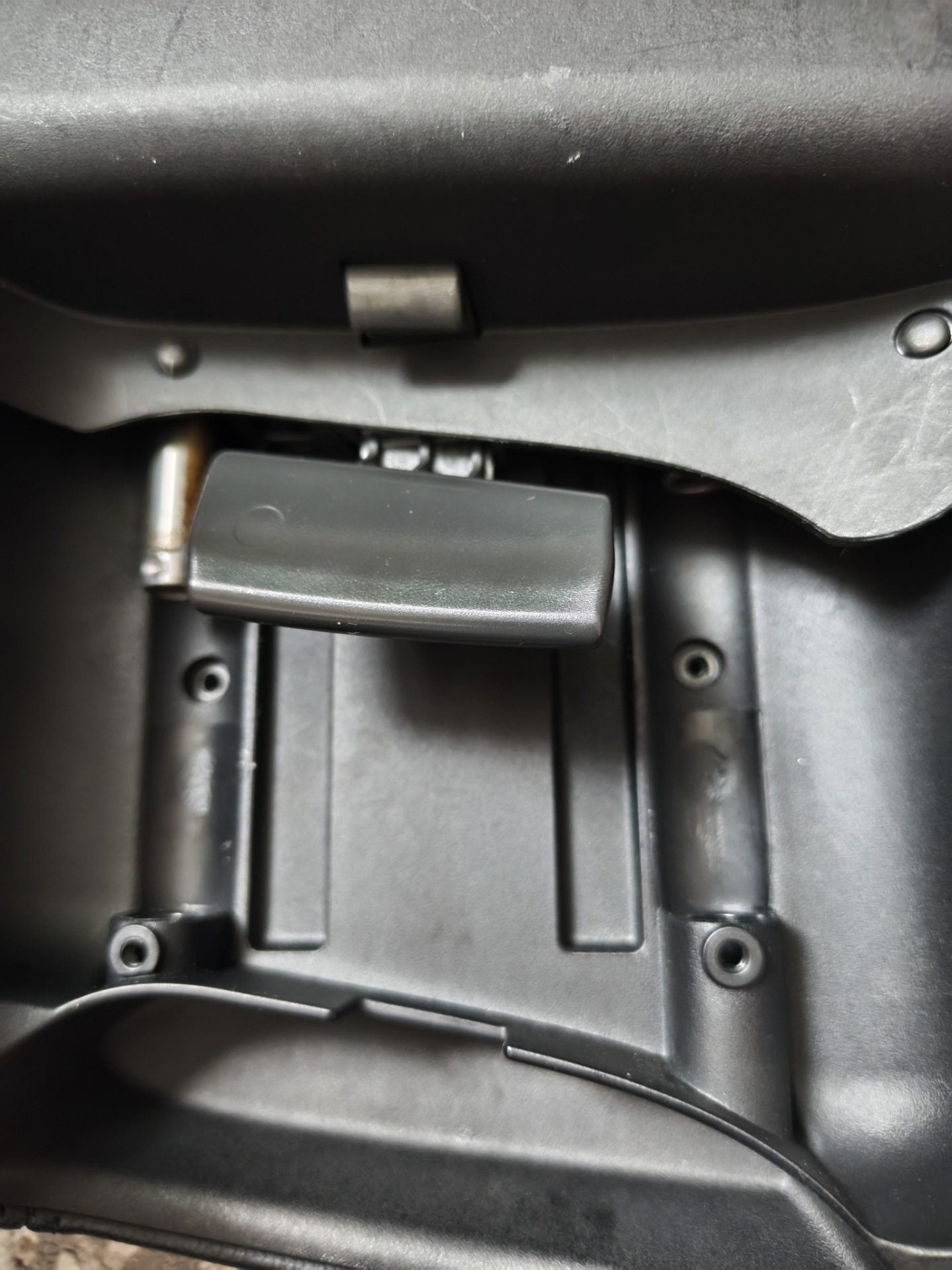

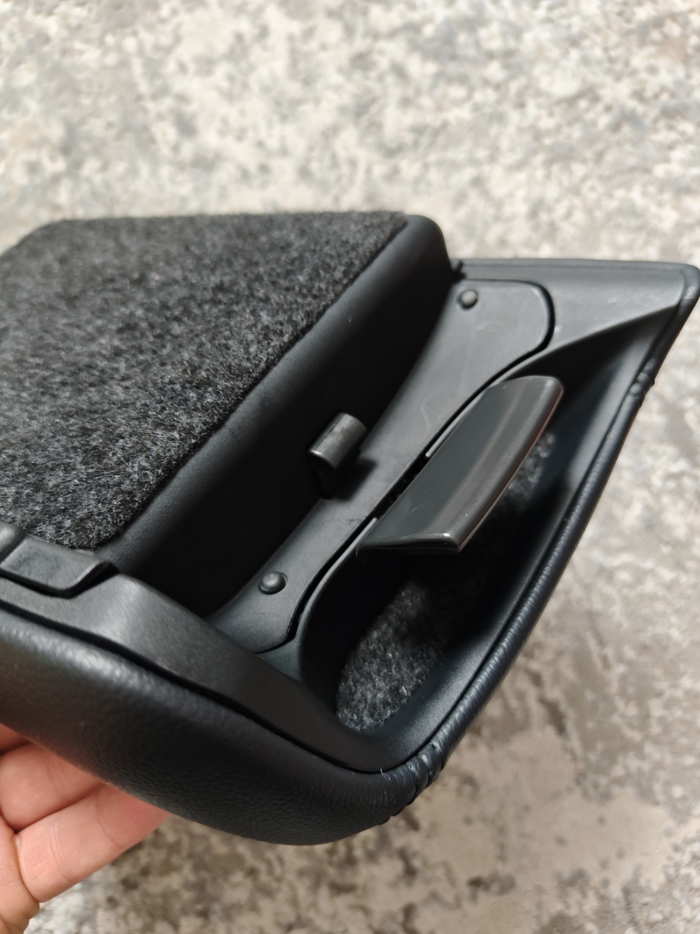

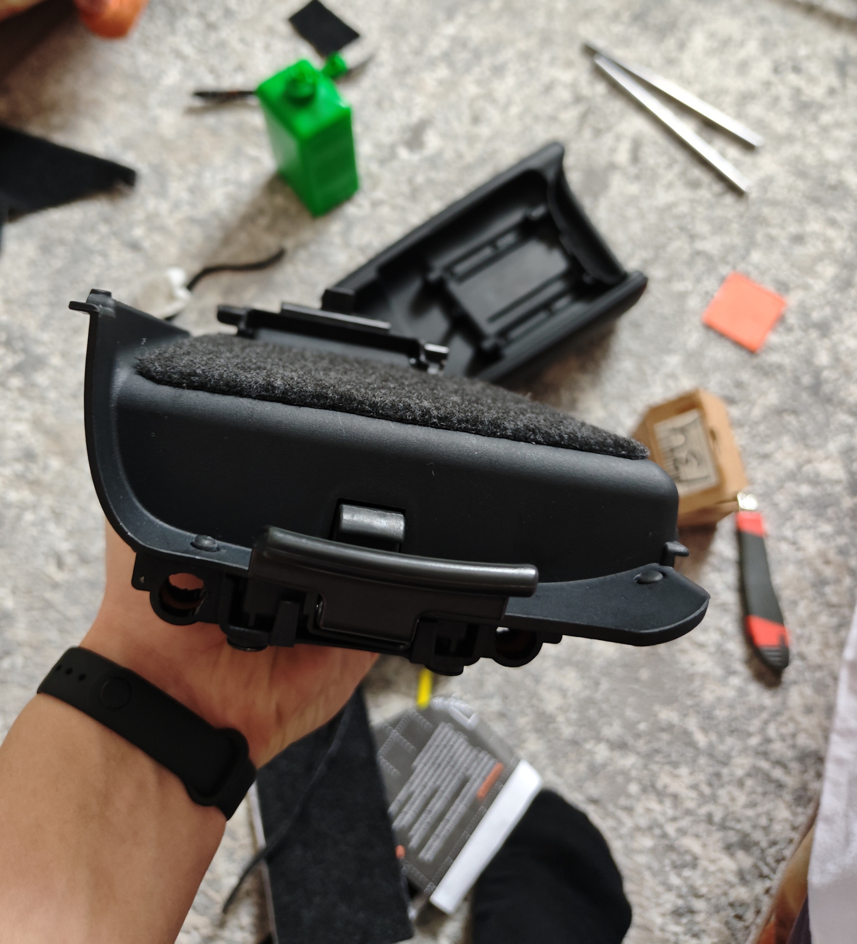

Дальше разобрал механизм кнопки открытия и смазал его густой силиконовой смазкой для звездочки эура, теперь не то что пропал звук ржавой калитки так и тактильно нажатие стало более благородным😁👍🏼

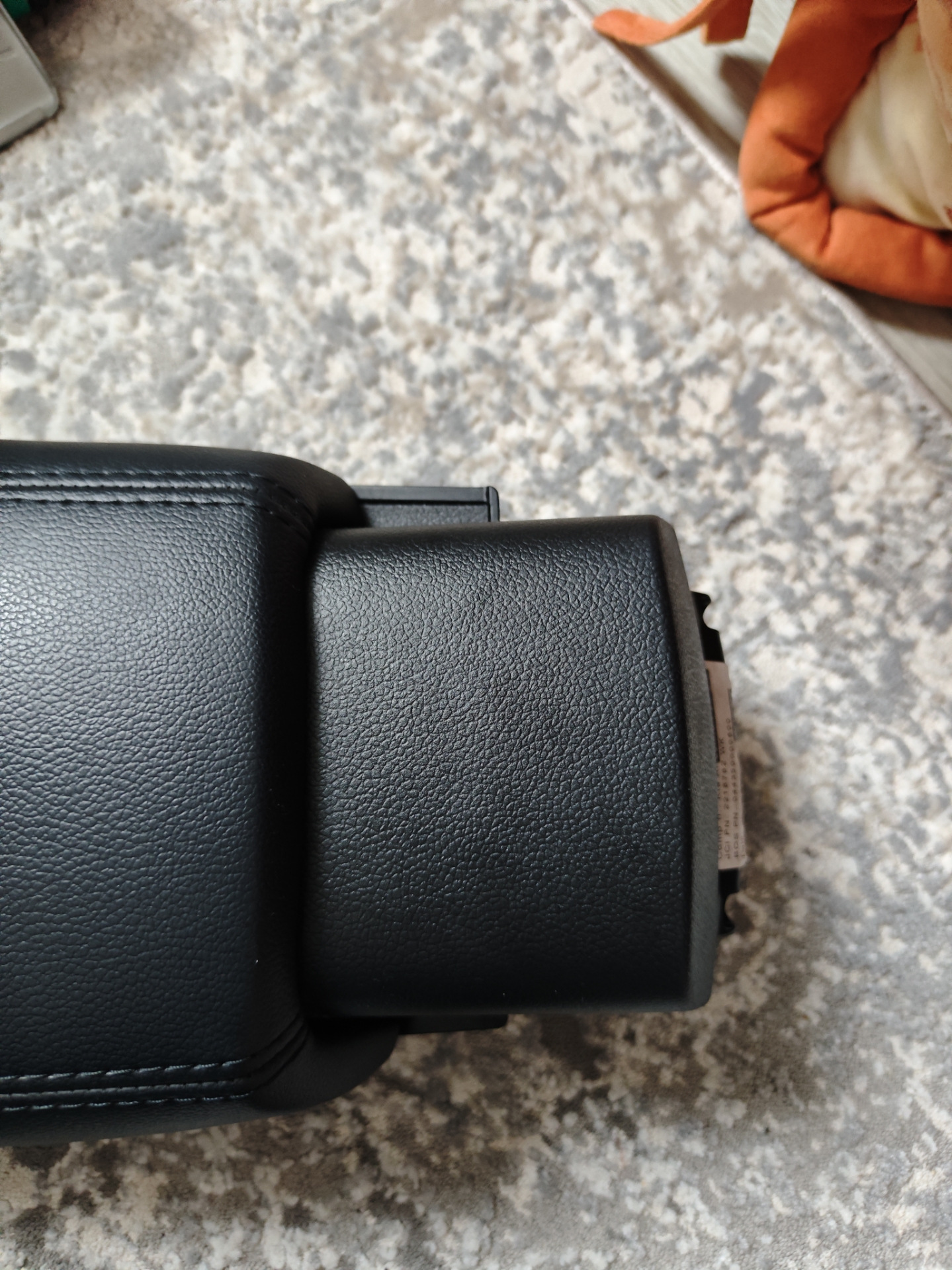

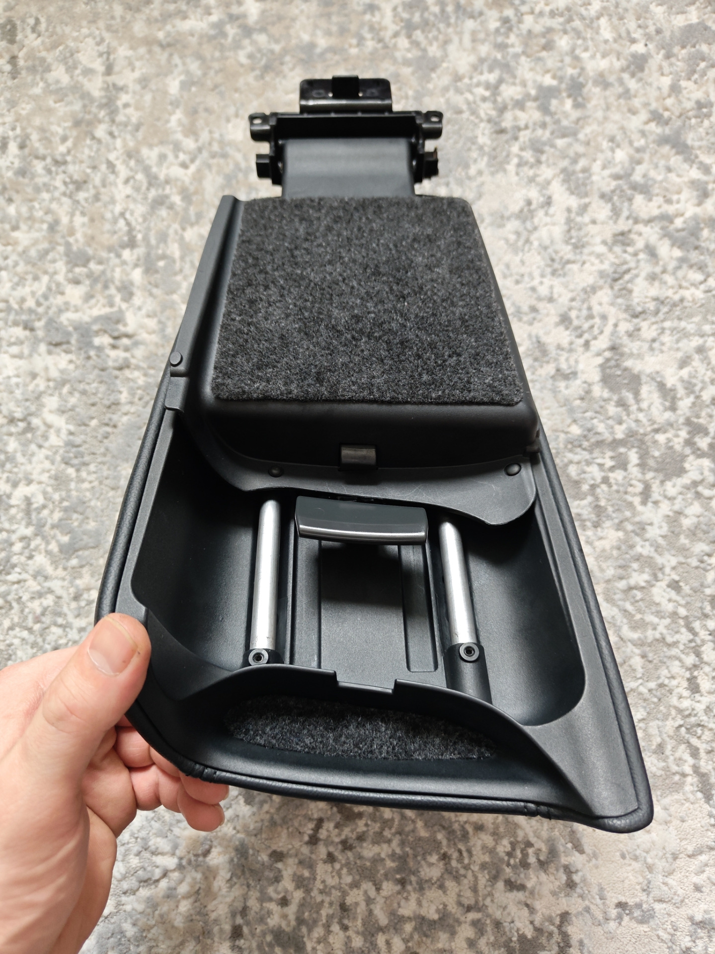

Ну и собственно то что вышло по итогу🫣
Ну и вывод теперь от подлокотника ни единого намека на посторонние звуки, а значит задача выполнена 👍🏼
Обидно что такая не дешёвая штука при использовании может доставлять акустический дискомфорт, когда обычный подлокотник ввиду простой конструкции совсем бесшумный, во всяком случае так было у меня, благо это все исправилось, а самое главное что без следов вскрытия и потери товарного вида 👍🏼

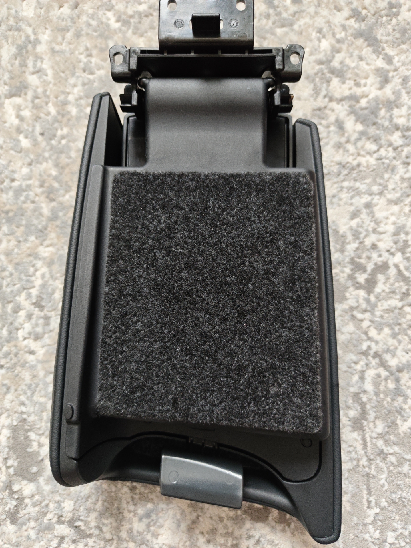

Тоже проклеивал. Со временем начал скрипеть, но я вроде не так глобально. Ну и без карпета😁. Я не настолько аккуратный и такая работа точно не моё, но заплатил бы за карпет в бардачок и наверное в подлокотник
