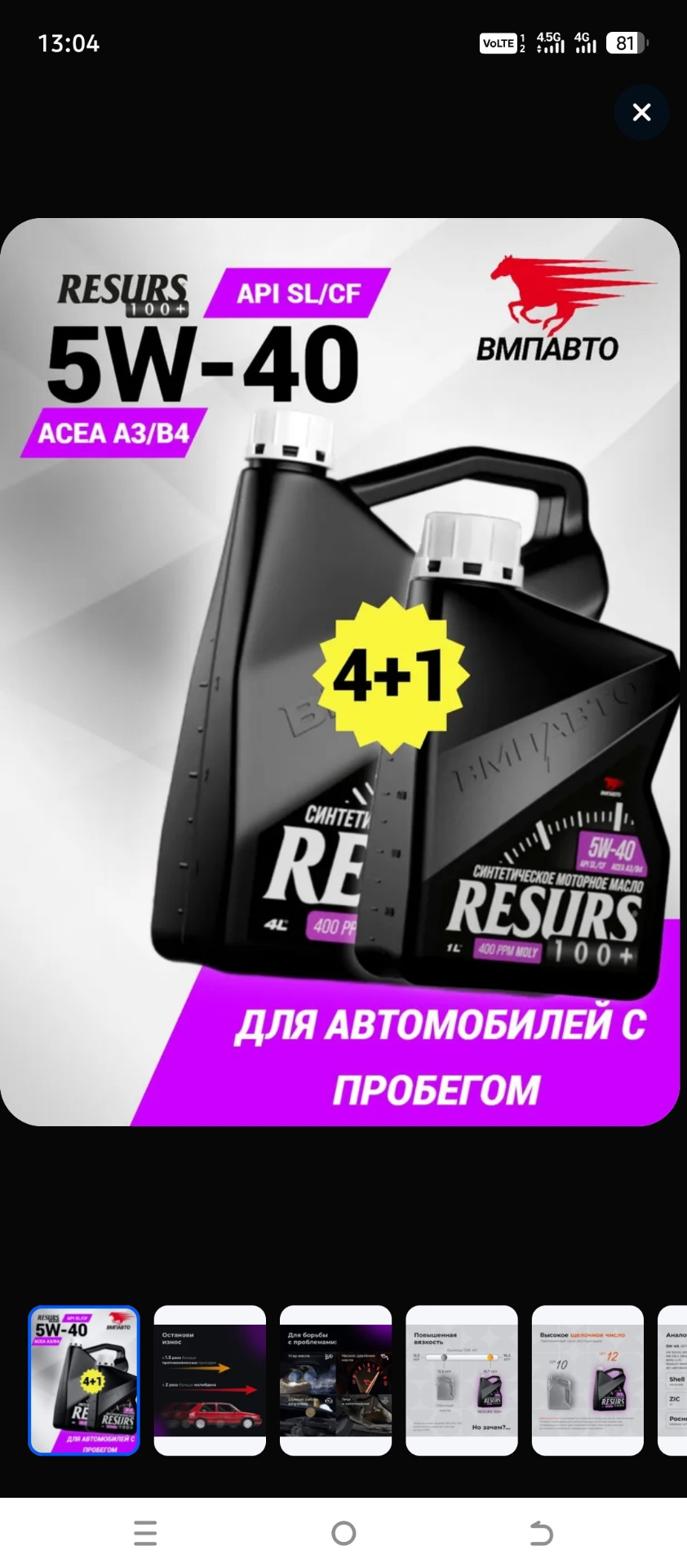

Приветствую всех, давно ничего не писал. Писать особо нечего, машинка бегает. Но пришла пора менять масло. До этого лил синтек платинум, но тут посоветовали вот это.
Кто-нибудь катался на этом масле? Буду признателен за отзыв или за совет.
Я заливаю себе последние Т.О. Mirax mx9. Отличное масло. Сдавал его на тест в лабораторию. Я езжу не более 5 тысяч пробега. Запас прочности у масла остался, свои 10-12 тысяч спокойно пройдёт)). А вмп я себе заливал, гидрики на нем стучат. Да и тестов этого масла вообще нормальных нет. Сомнительная затея. Тут на сервисе кстати смотрели движок 1,6 ваз. Говорит только вмп и заливает. Замена каждые 10 тысяч. Движок внутри весть в отложениях. Поехал на капиталку.
Залито это масло, проблем никаких нет. Мягко работает. зимний аналог 20w20. Зачем лить то масло той фирмы, которая умеет делать только смазку для суппортов и резьбы свечей?
Есть же отличные продукты от компаний, которые осуществляют нефтедобычу и переработку по полному циклу (Газпромнефть, Лукойл и т.п.). В чём смысл экспериментов с незнамо чем, тем более, что ВМПавто неоднократно попадалось на неправде и лукавстве.
Зря лезешь в эстеры итд, разве что масло может начать жрать, это эффект "слишком хорошего масла" который уже описывал, даже 129 начинают иногда. Ну и менять такое 7500 потолок тоже, потому дорого, а толку…
По сути для наших допотопных моторов, масло Роснефть, синтек, Газпром, это тройка отечественных масел, и никакой ликви моли и мотюль ему не нужен, у него ресурс 200к в среднем, береги не береги, наоборот кто его прожигает как следует мотор ходит, а пенсионер езда этот мотор убивает быстрее чем паленое масло. Недавно смотрел видео, где проверяли 100% паленое масло, и оно оказалось по смоим характеристикам достаточно не плохим.

Норм масло, 6-7к ходит отлично, лично у меня практически ни на каком масле не шумят гидрики, а кого шумят меняйте колечко на маслоприемнике и гидрики в паре, потому как низкое давление на горячую износ гидриков, и колечко уже не спасет. На заметку; тем у кого стучат гидрики и они ищут причину в масле, меряйте давление на горячую, вся эта мутатень с подбором масла временная. А теперь о масле, первая замена именно это масло попробовал и не плохо, а вот сейчас залил серию мотив и вот оно вообще порадовало, 3тысячи за 4литра реально хорошего масла, так как вмпавто давно на рынке и их продукцию я пользую часто, как и лавр, то считаю достойное масло выкатили вмп. 👍 лей мотив серию, там эсеры и мотр реально достойно работает. А тем кто ищет масло что бы мотор его не кушал, смотрите цпг эндоскопом, все будет видно откуда масло, желательно что бы часика 3 машина отстоялась. Недавно вскрывал 1.8 мотор с пробегом 60к, масло Роснефть, мотор чистый замена 5к пробега + по моточасам владелец считает, что я считаю правильным, так вот мотор чистый как слеза, цилиндры идеальные, хон шикарный но поршня в нагаре и намытостях по краям, ну мотор такой и кольца тонкие, он будет кушать масло всегда, и никакое масло ему не поможет, повезло тем с 1.8 моторами, кому более-менее группу поршней засунули, у кого то даже вообще нет расхода, но это единицы, и еще хотит миф что якобы на хрей моторы 1.8 как то по другому собирали, ртя это фантастика. Такая же ситуация на поло и рапиде с мотрами серии ЕА 111 и 211, но кушают они масло по заводу и от этого не куда не деться, только если мотор перебрать и то у грамотного спеца который знает эти моторы, типа конторы в набережных челнах, кто в теме тот в теме. 😁
У меня с ним расход масла увеличился. На Роснефти грамм 100 на 8т, расход был. На этом литр за 7500км долил. Опять ушёл на Роснефть, уровень стоит. Мотор 1,8.

Не знаю, я бы не стал ни понятно что лить. Зачем мудрить если проверенный Газпром, синтек и Лукойл есть из бюджета.
я на пробу залил Rolf Ultra 5w40, вроде норм, тысячи 2 проехал, там посмотрим.
У меня точно движок всегда чистый, потому что я за год десять тысяч не накатываю. А масло меняю раз в год.

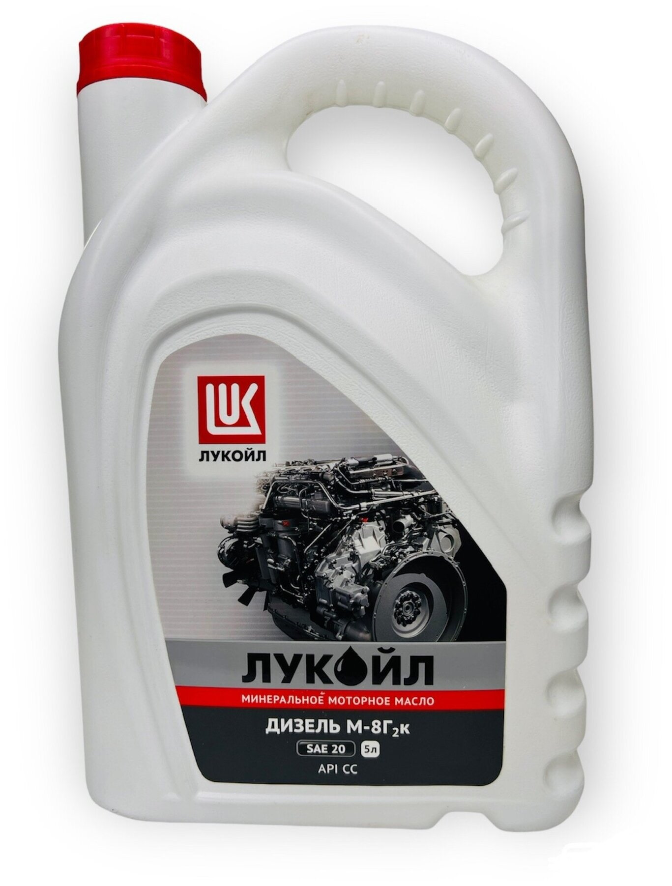

Сказал человек, льющий масло для дизеля…
Так точно
Demon6680

Проездил на таком примерно 8 тыс. Ничего плохого сказать не могу. Машине 5 с половиной лет взял после Resurs-а Motive.
Вмп нынче и обычное делают, только зачем Оно дорогое банально
В принципе я тоже склоняюсь больше к этим маслам. Но послушать мнение народа тоже хочется, ведь у каждого вкусы разные.
Уже 7 лет лью и в прошлый авто и в нынешний G Energy.
Зачем всякие эксперименты.
Заливал такое, не много густова то и гидрики постоянно постукивали, на холодную и на горячую.
Решать вам.
Мне наоборот жидковатым показалось. Тоже показалось что гидрики громче стучали.
Ну попробуй, потом расскажешь?
