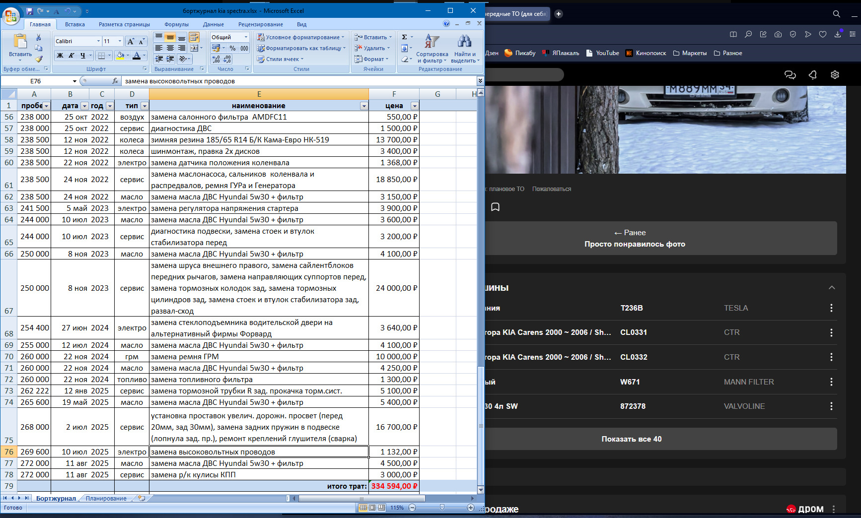

Как же порой неудобно искать на каком пробеге что ты менял, если не сфоткал пробег на телефон или не написал на драйве (что бы не засирать стену). Но походу придется :)

а я бортжурнал в Exel веду )))))
Кстати! Хорошая тема удобно, если есть быстрый доступ к табличке с телефона.
