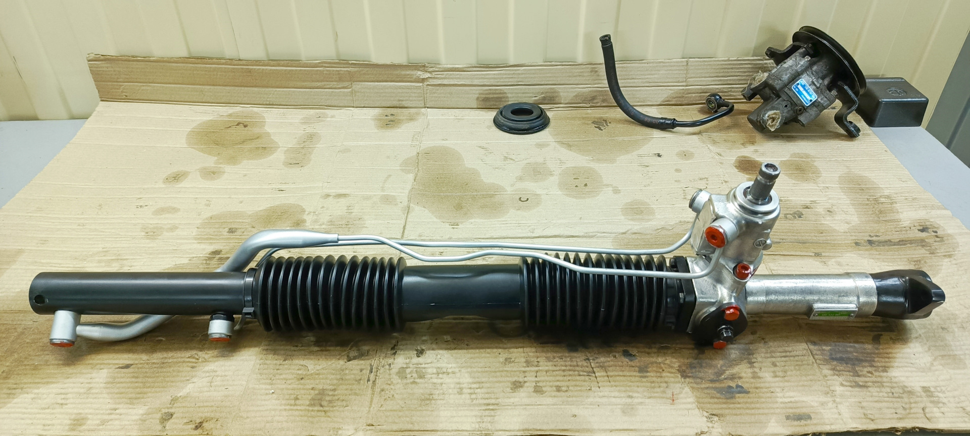

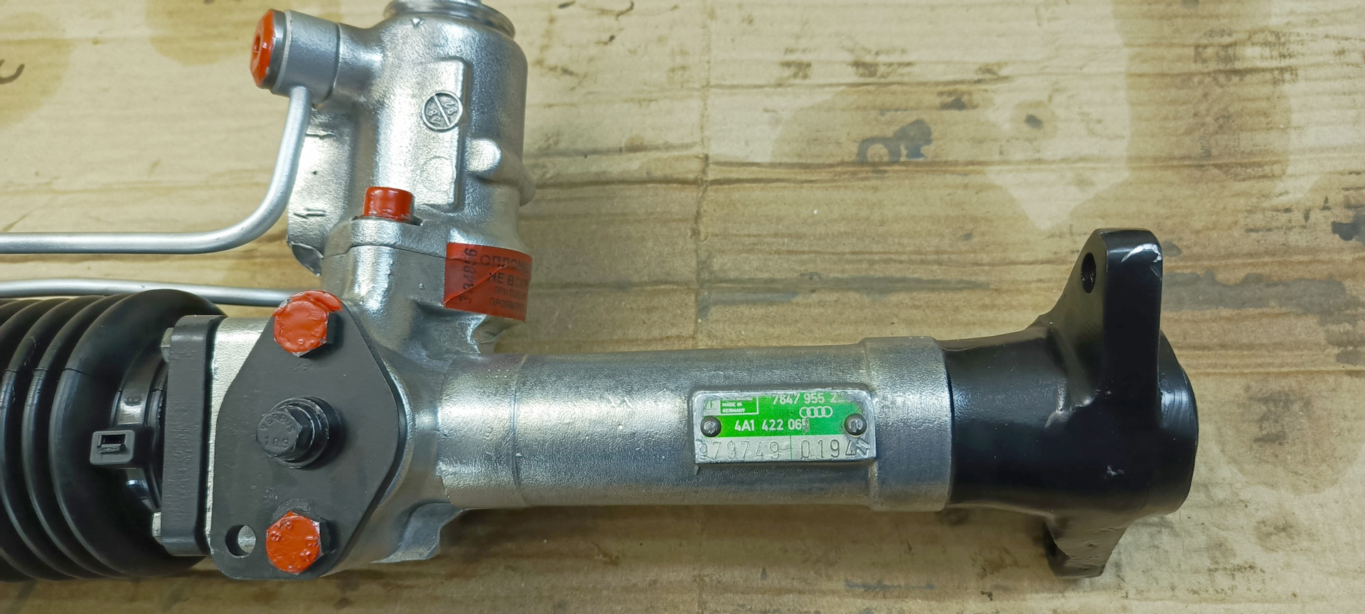

Рейку передали в хорошо запакованный в чистый картон и сказали, что можно везти прям в салоне и с нее ничего не потечет так как отверстия заглушены.
Если бы мне удался ремонт моей рейки, то я конечно не стал бы ее красить)))) но тут вот тот случай когда просто приятно держать в руках и вид рейки радует глаз.
Вскрывать как видите запрещено. Все опломбировано.

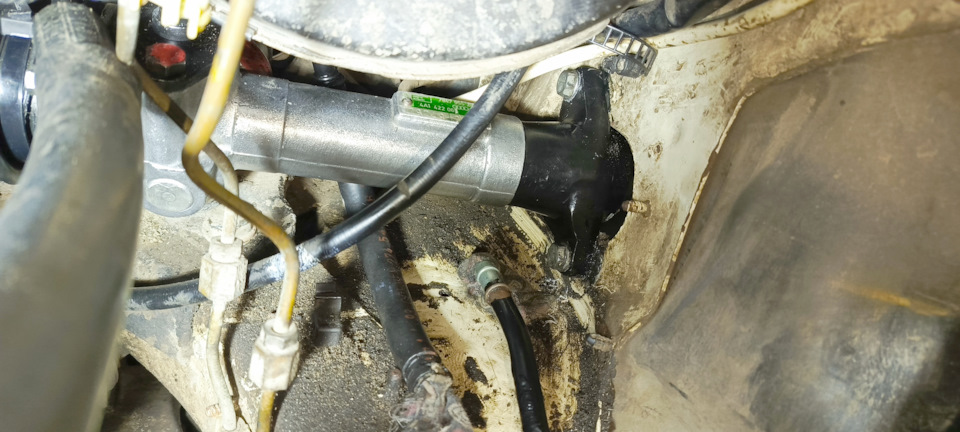

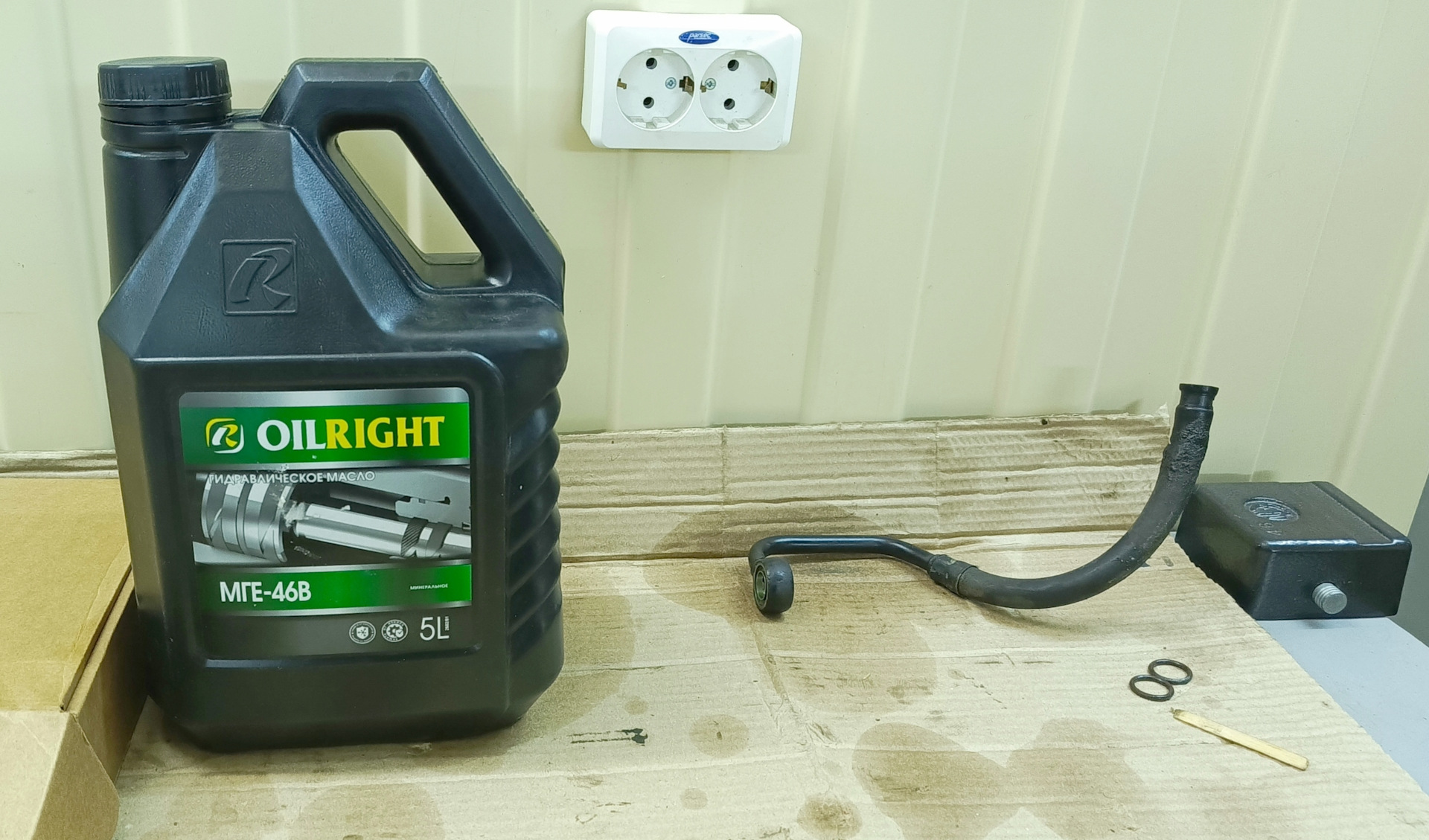

Очистил и прикрутил свои шланги — подготовил к установке.

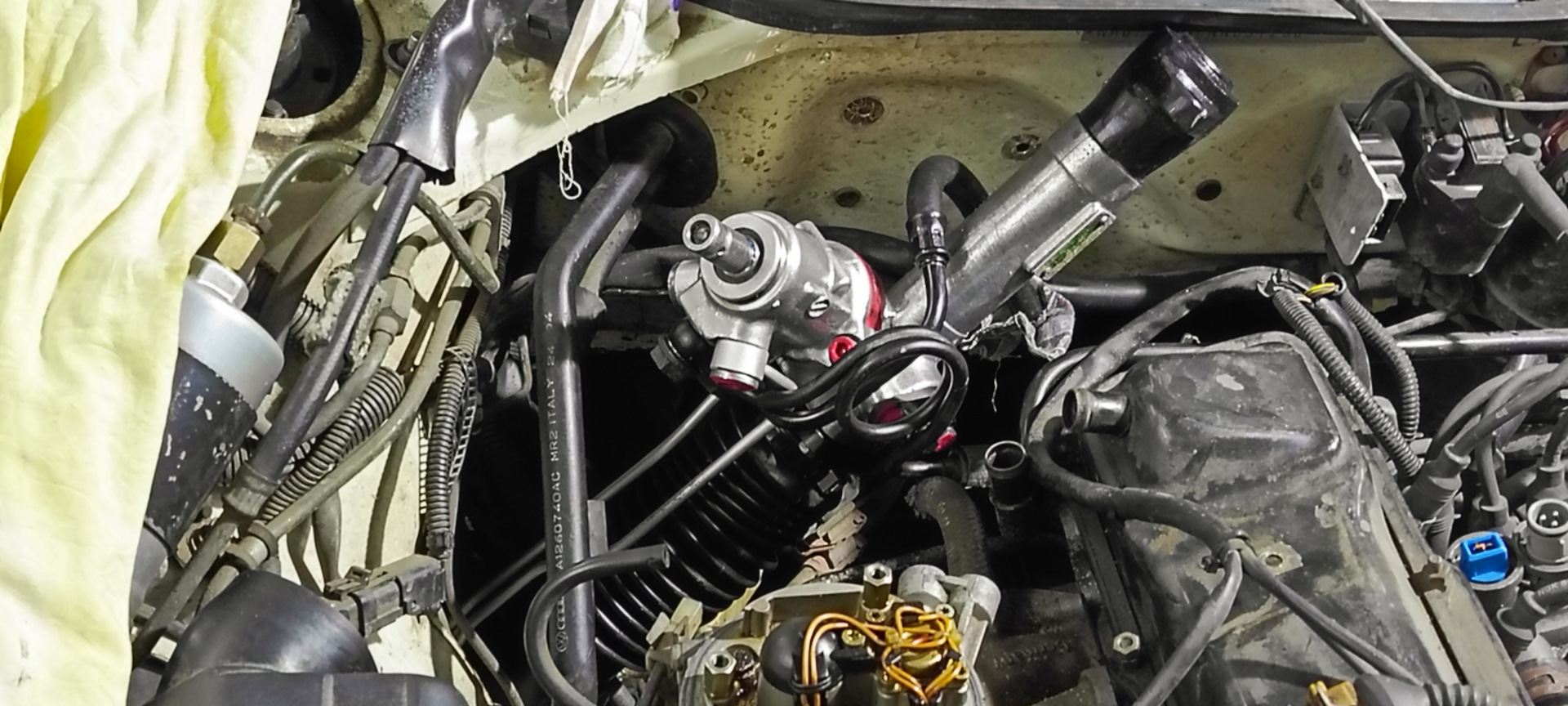

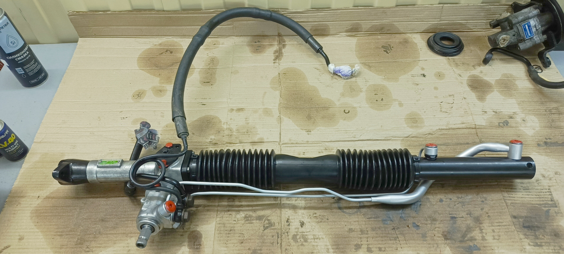

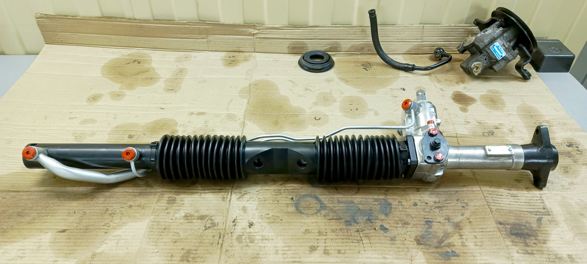

По рекомендации мастера установил скобу с болтами — четко в пыльник рейки.

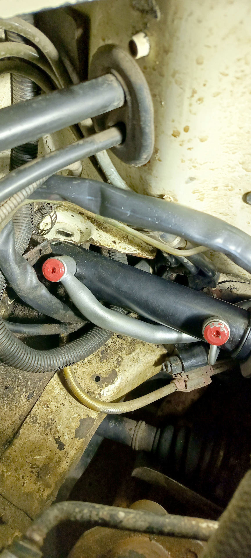

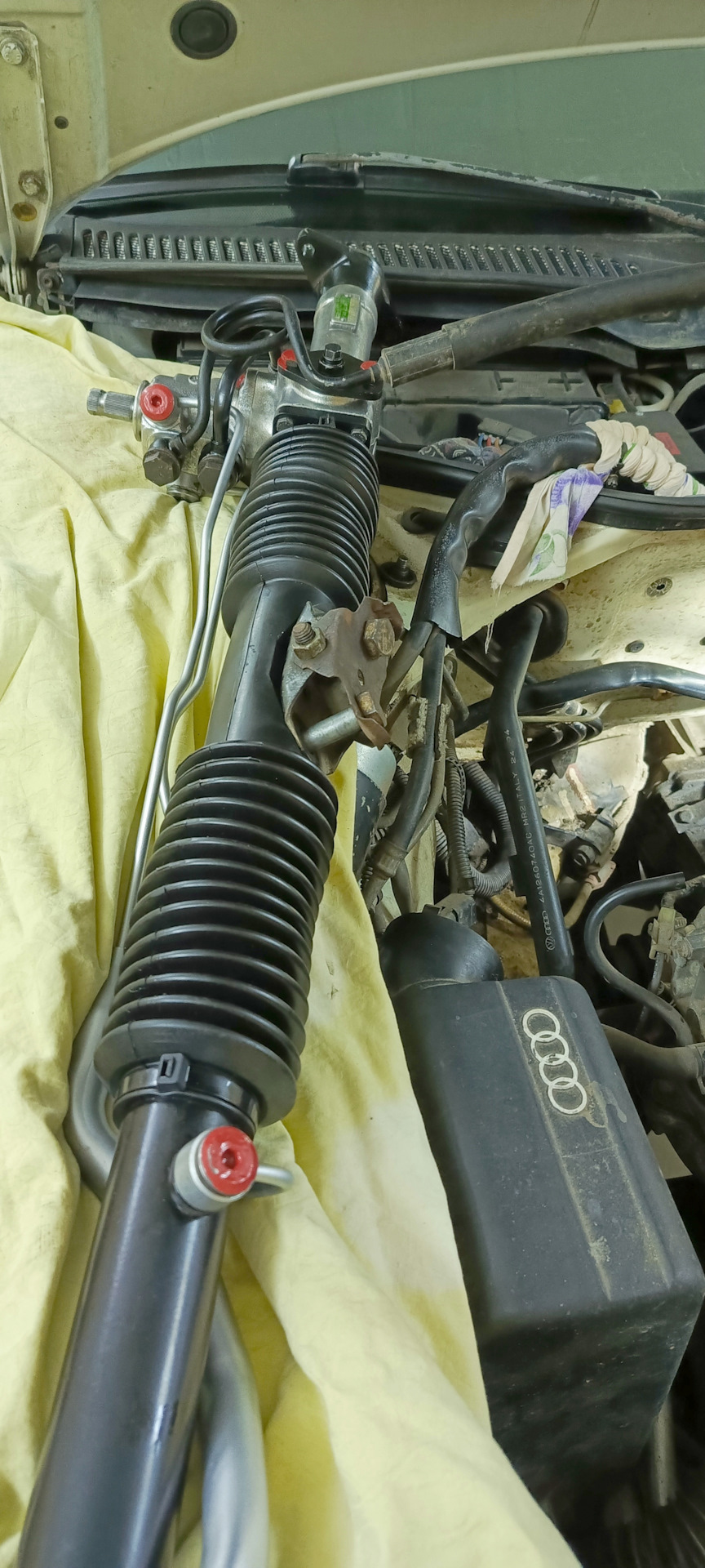

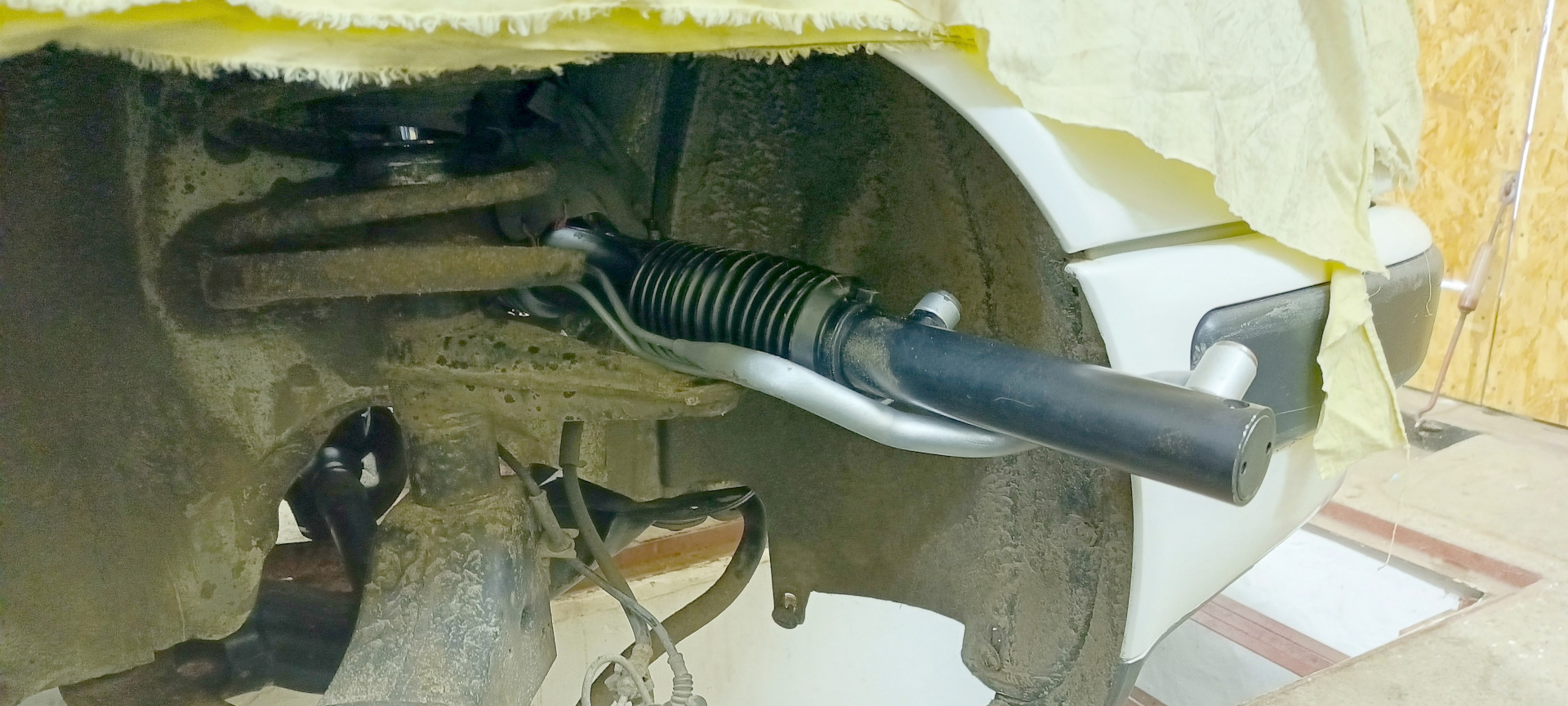

Шаг первый — заводим рейку в правое отверстие от рулевой тяги.
Шаг два — укладываем рейку вниз.
Вот так это выглядит снаружи.

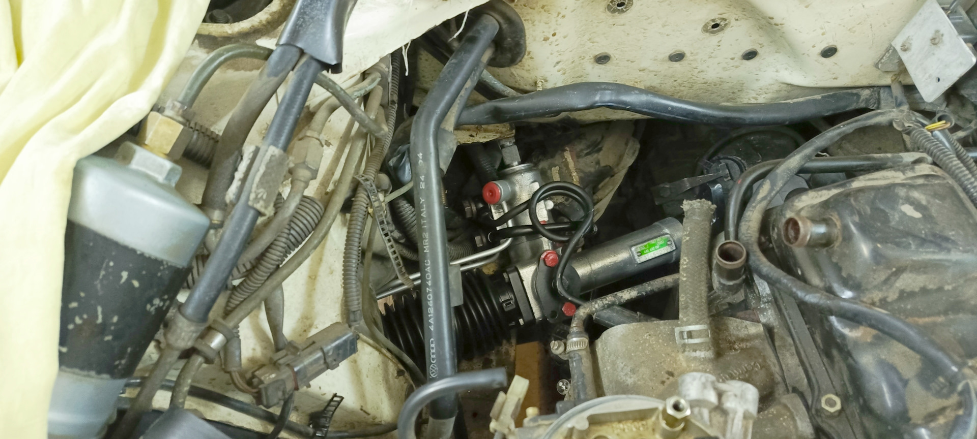

Шаг три — рейка поползла влево на свое место.

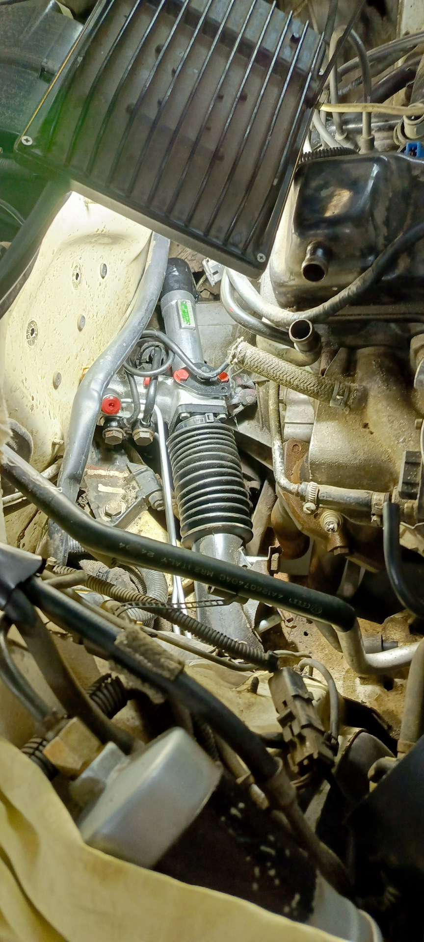

Встала на место довольно быстро. Уже прикрутил болты на место со стороны водителя.

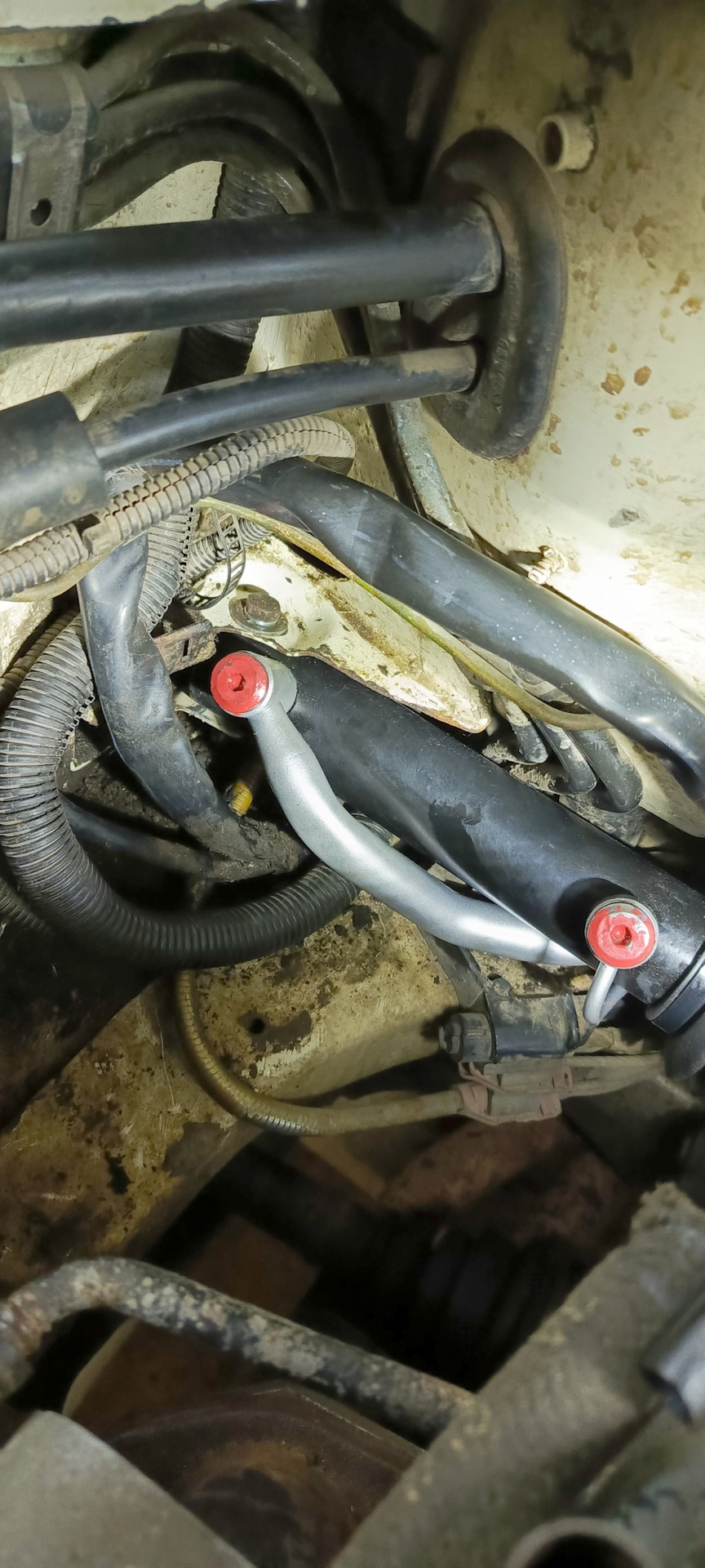

Самое трудное с правой стороны перекинуть конец рейки через все жгуты.
В посадочное место заходит хорошо. Закручиваем болт и гайку на 13 снизу.

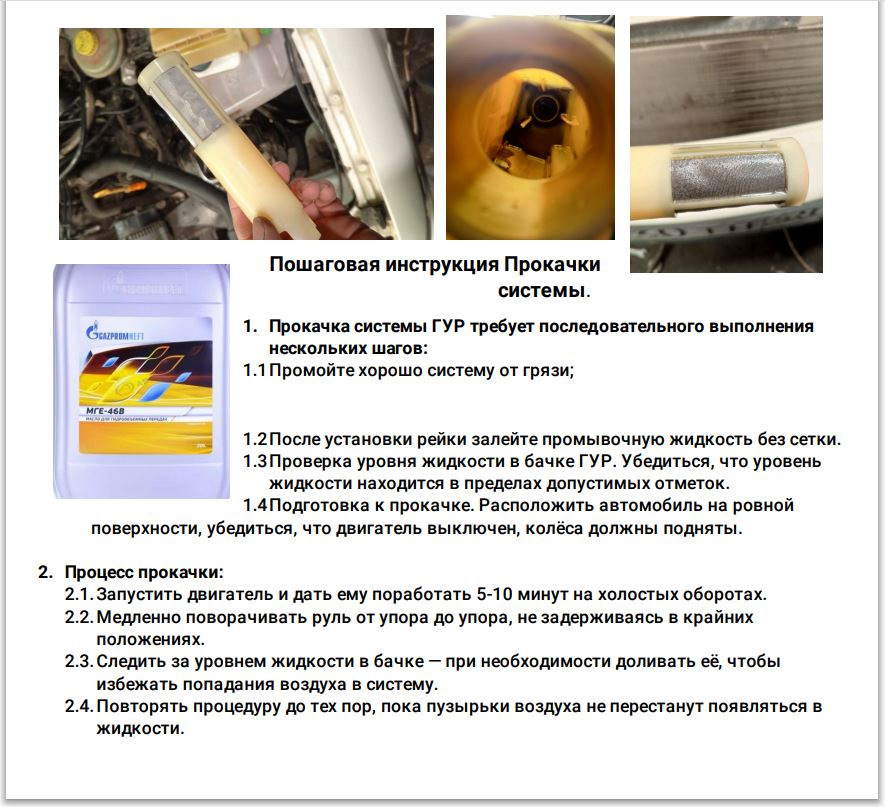

Инструкция которую прислали мастера восстанавливающие рейки.

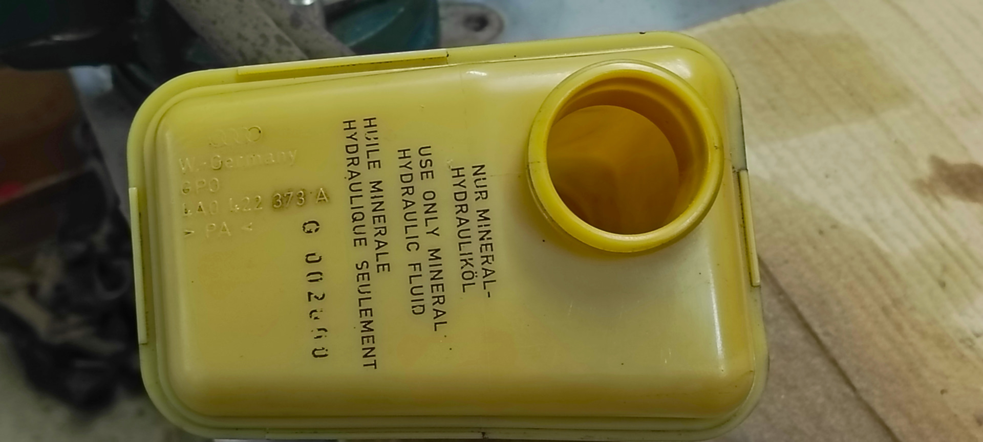

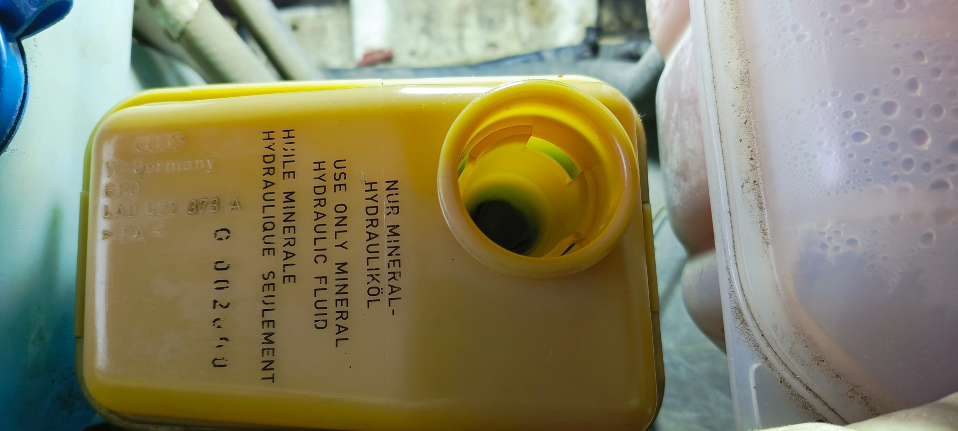

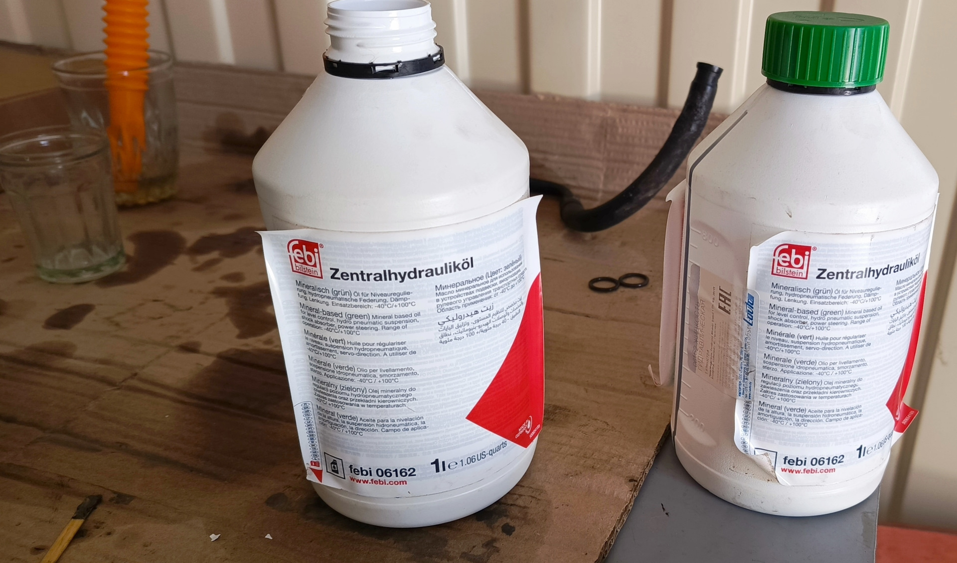

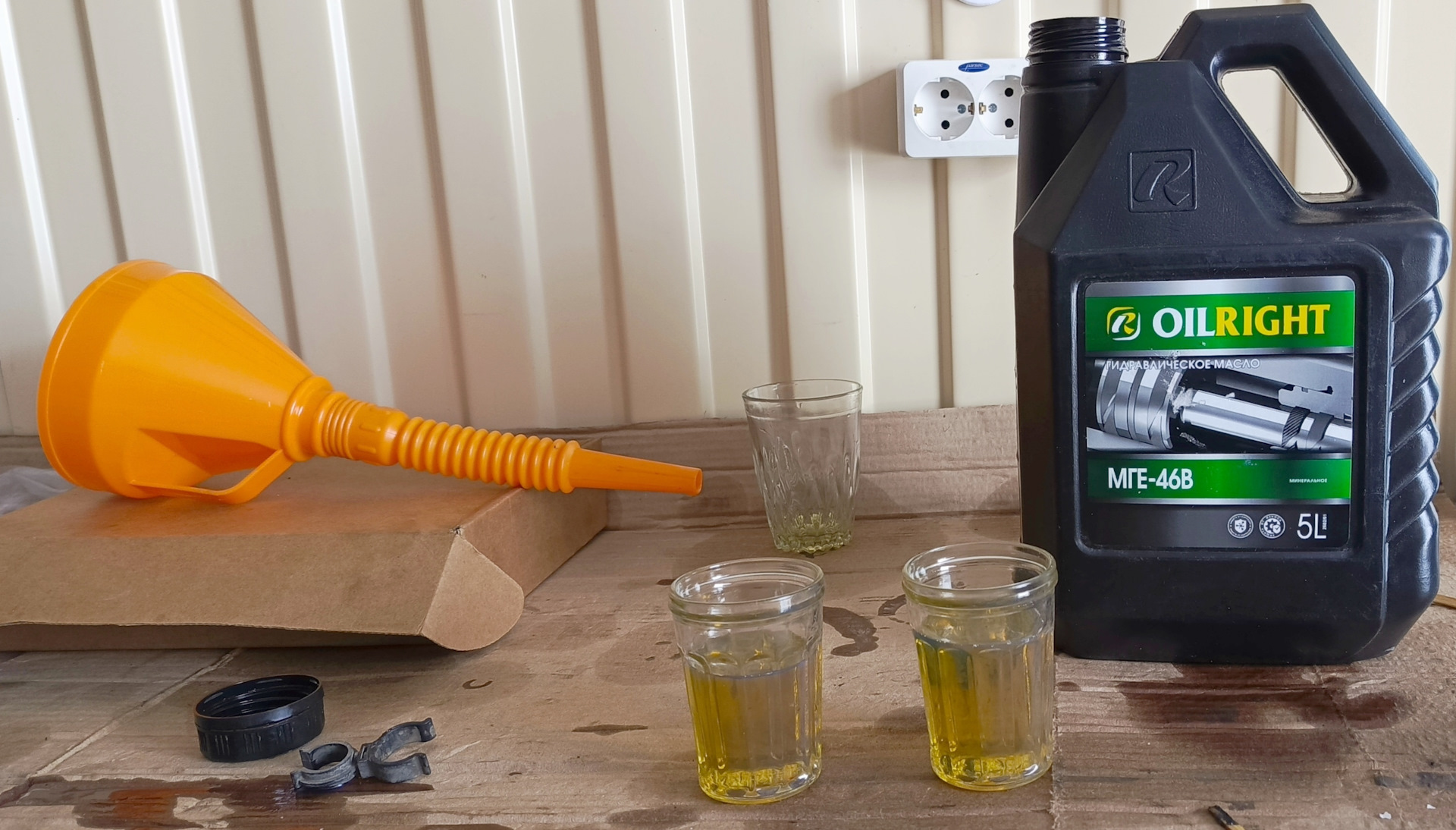

Купил гидравлическое масло МГЕ-46В примерно 900 рублей

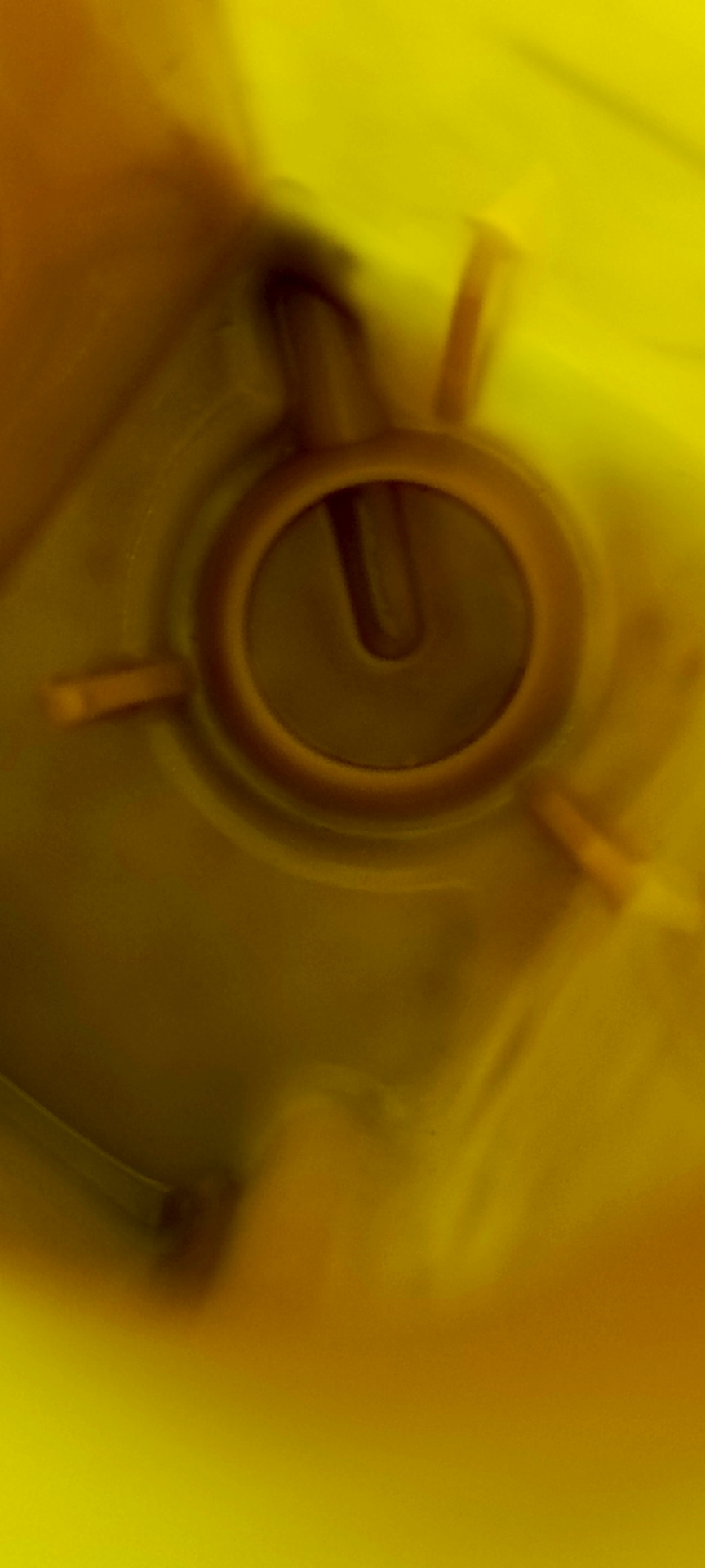

Вычистил бачок, фильтр и его внутренности.
Снизу было немного грязно, но теперь все блестит.
Все делаем по инструкции, прокачиваем систему — удаляем воздух.

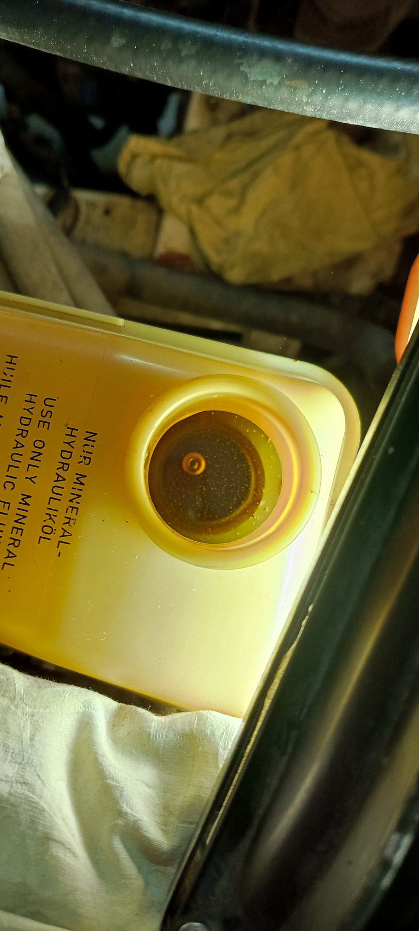

После двух промывок масло стало такого же цвета как и в таре. Правый стакан с чистым маслом из канистры, стакан слева слит с бучка ГУР после промывки. Но я домыл систему до конца пока было масло в канистре.
После промывки залил Febi 06162 тоже погонял его и слил. Второй канистрой уже заполнил бачок на постоянку для эксплуатации.

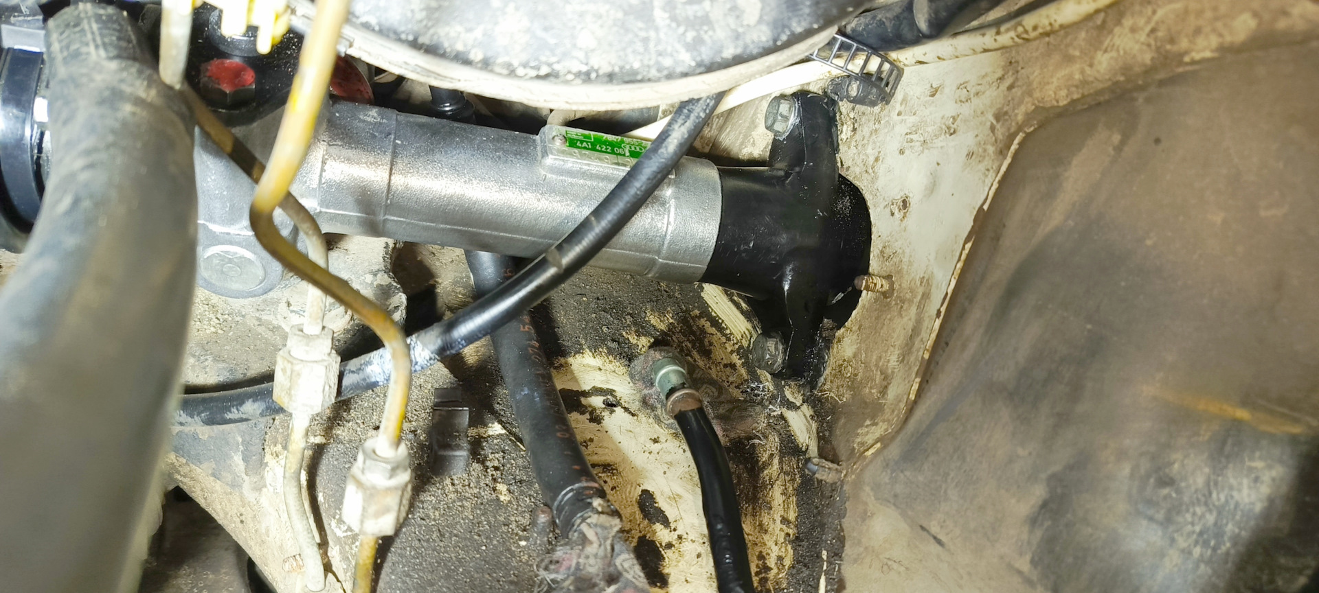

Пыльник рейки был применен Febi 01935 про весь ремкомплект рейки мне не известно, но заверили что там китайское ничего не применялось.
А чего у них хомутов не хватило железных, раз пластиковыми стянули? В комплекте с нормальным пвльником обычно кладут железные
Здравствуйте! За 15 лет еще не разу не подводили. 😁. Мы сами тожет занимаемся заменой, и нам привозят реечки в таком состоянии, что вам и не снилось. 😁 Так вот, большинство случаев, пыльник рвётся при определенном времени из за металлических хомутов, а связанно это с тем, что нейлоновый хомут имеет небольшую подвижность. И пыльники ходят дольше. Но! Не пропускает влагу! По этому мы считаем, что лучше нейлоновые хомуты, но нужны хорошего качества.

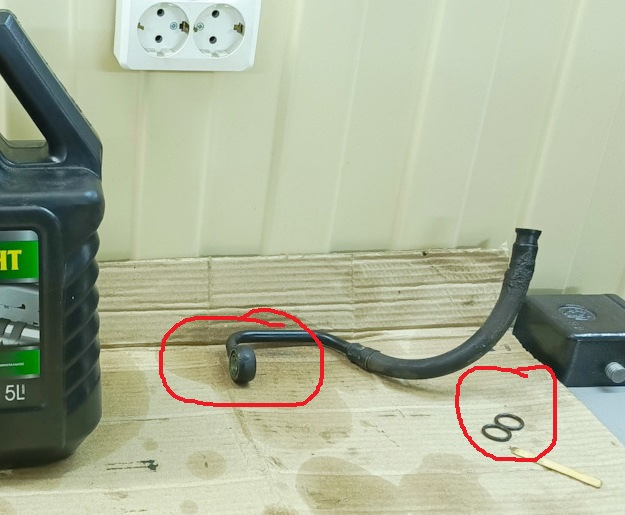

А вот эти два резиновых (судя по внешнему виду) ставятся под фитинг?
Да совершенно верно. Там для резинок специальные канавки. Колечки я не покупал, оставил старые, пока протечек нет.
Шайбы на подачу и обратку рейки не менялись на новые?
Нет не менялись. Все почистил, протер и обратно поставил.
Не думаю что дело в хомутах. У меня на старой рейке тоже стояли стяжки и ничем не хуже стальных хомутов.
