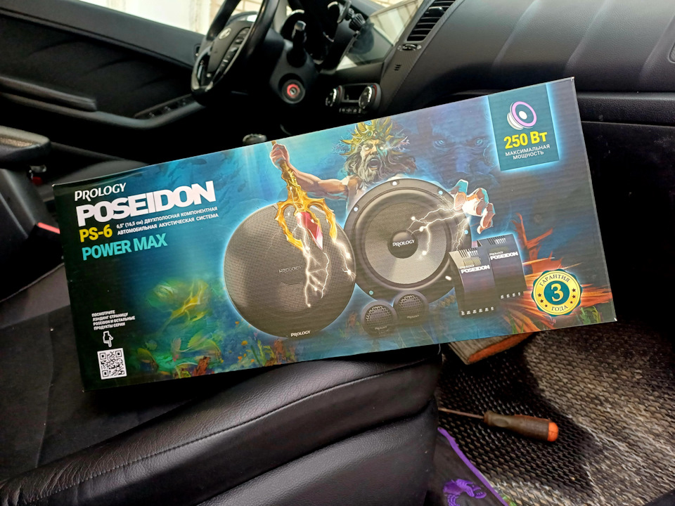

Долгое время не менял железо в авто, захотелось попробовать фирму Prology, большое количество отзывов на форуме и лестные отзывы дали понять, что бренд снова в деле.
Сам лично помню Prology ещё со времён моей первой машины, когда в моде были только Pioneer, Prology, Mistery, Kenwood и прочее.
Только конкуренты 90-х не прибавляют по сути, а вот Prology делают сильные шаги вперёд.
Изучив линейки продукции на их официальном сайте выбрал линейку SQ продукции Poseidon PS-6, которые скорее всего самые крутые у них.

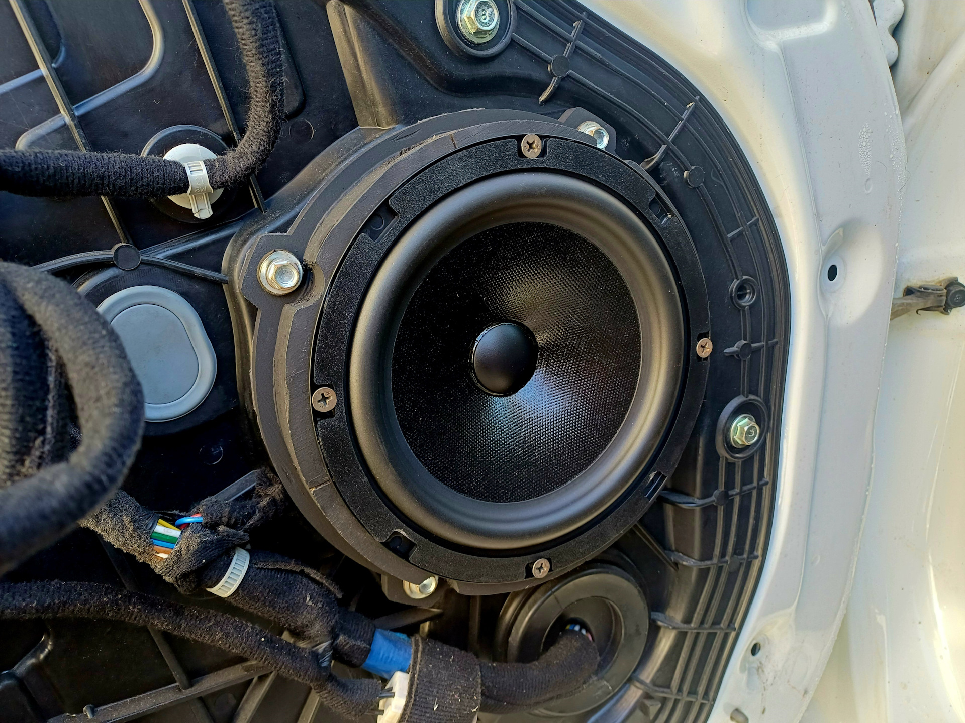

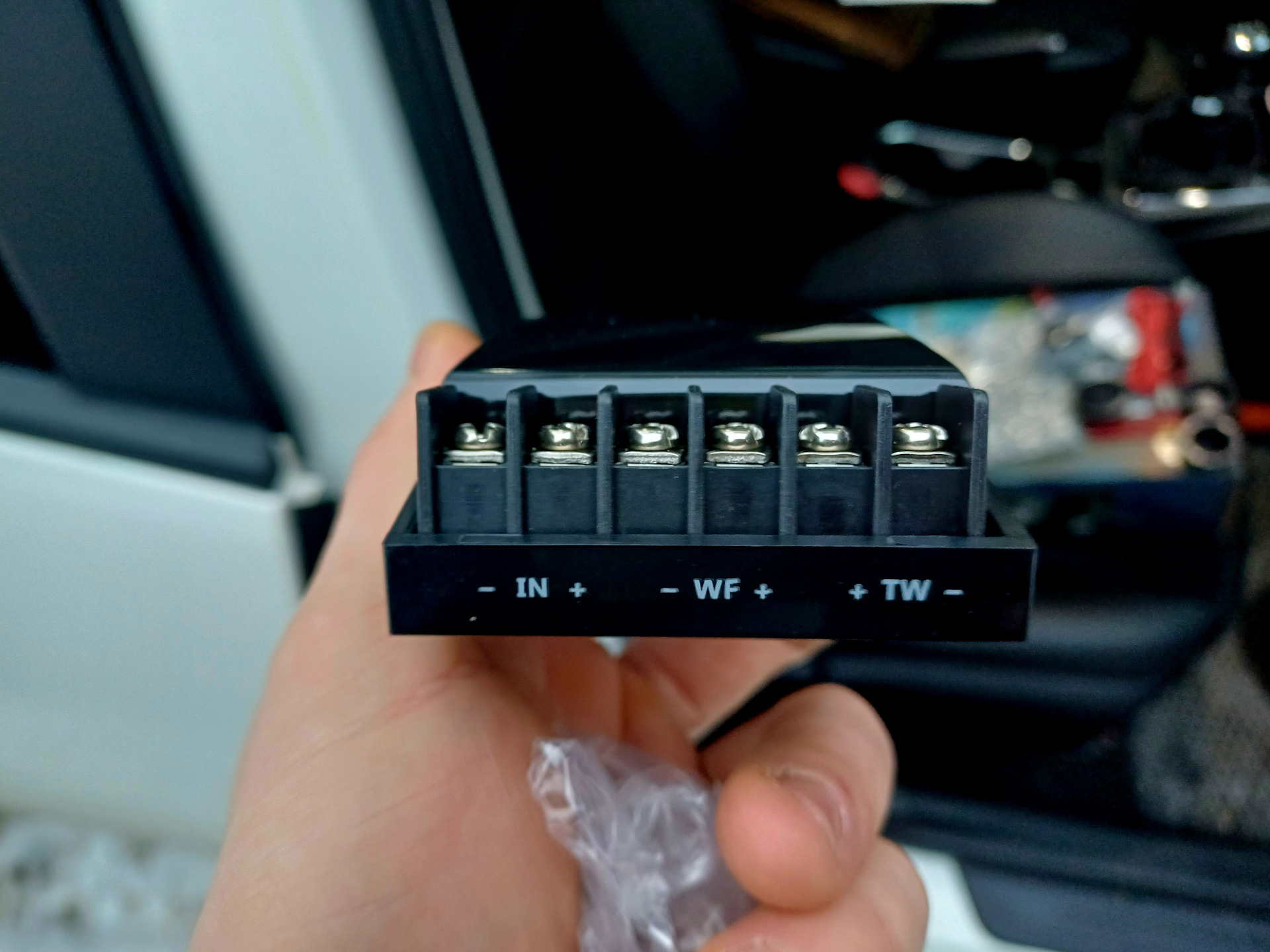

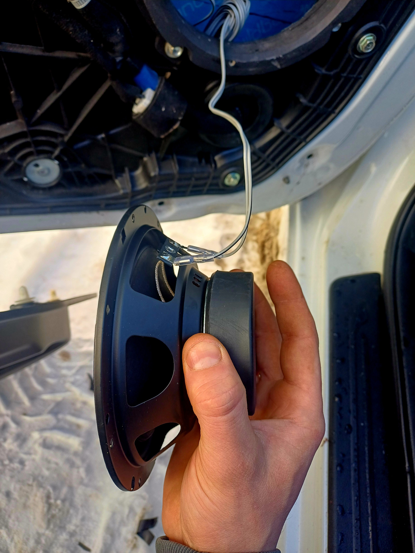

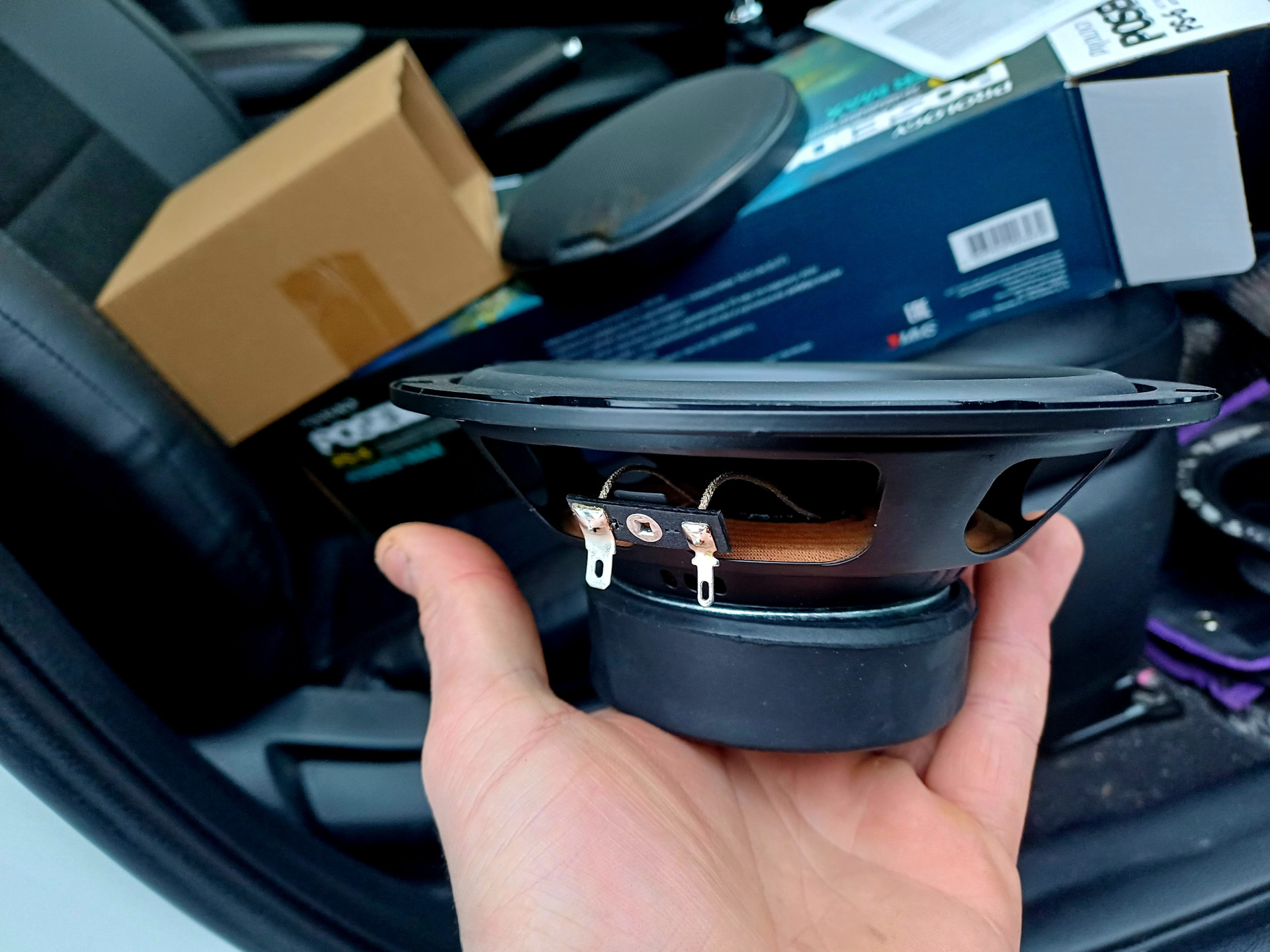

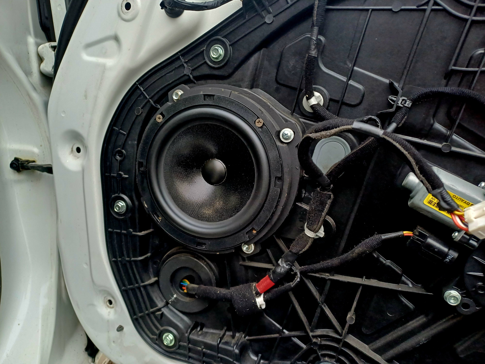

Заранее я конечно нифига не подготовился, как балбес залез и понял, что здесь не быстрозажимные терминалы, а обычные клеммы типа "папа".
Да, в комплекте были новые, но резать готовые провода ради кусков в 5см желания небыло. А для подключения данных динамиков использовал провода, что были в запасе. Да и провода, что были в комплекте думал в дальнейшем подключить к твиттерам и в кроссоверы.

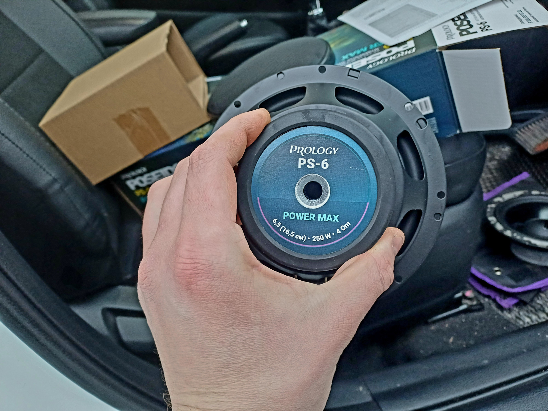

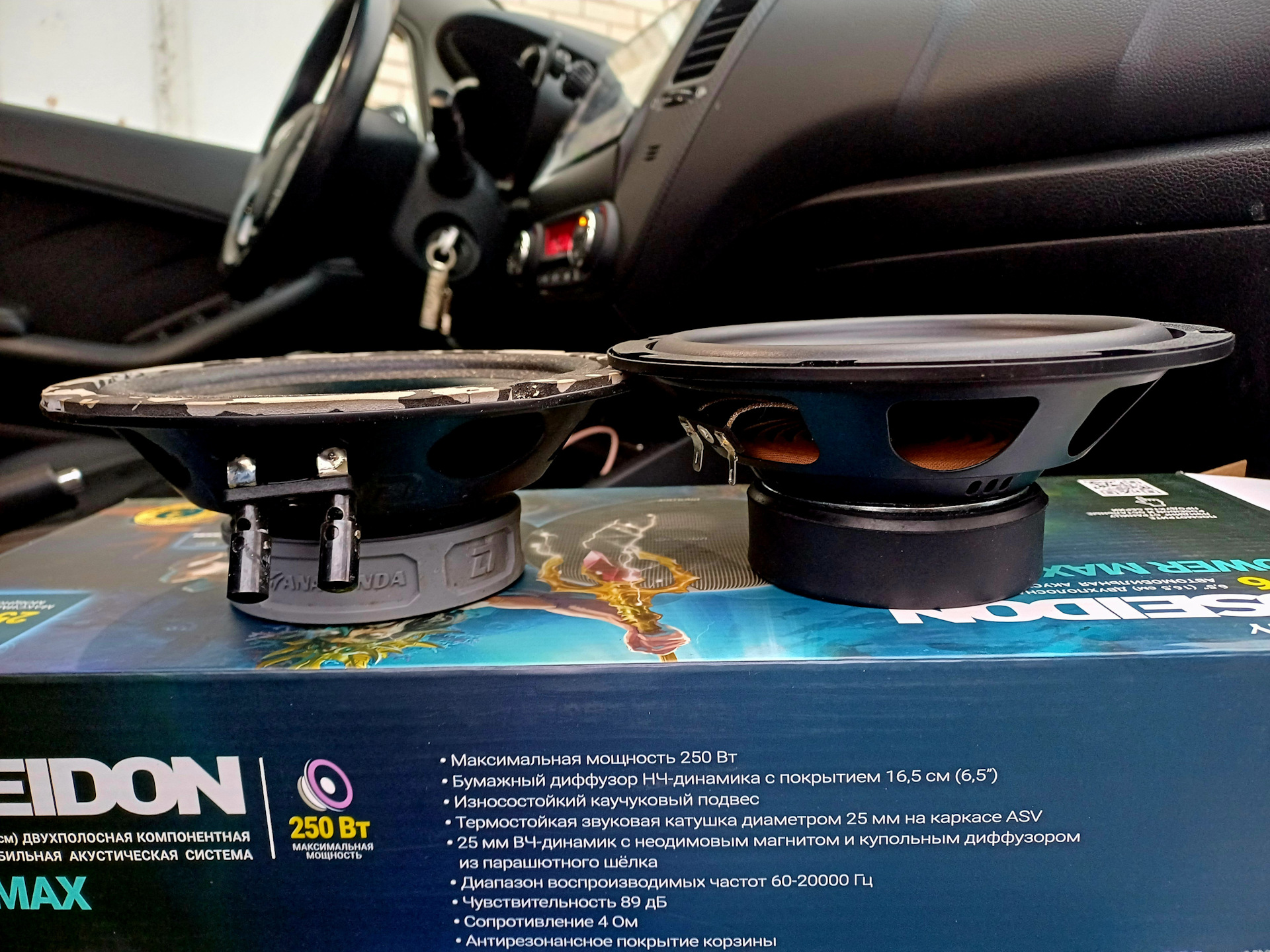

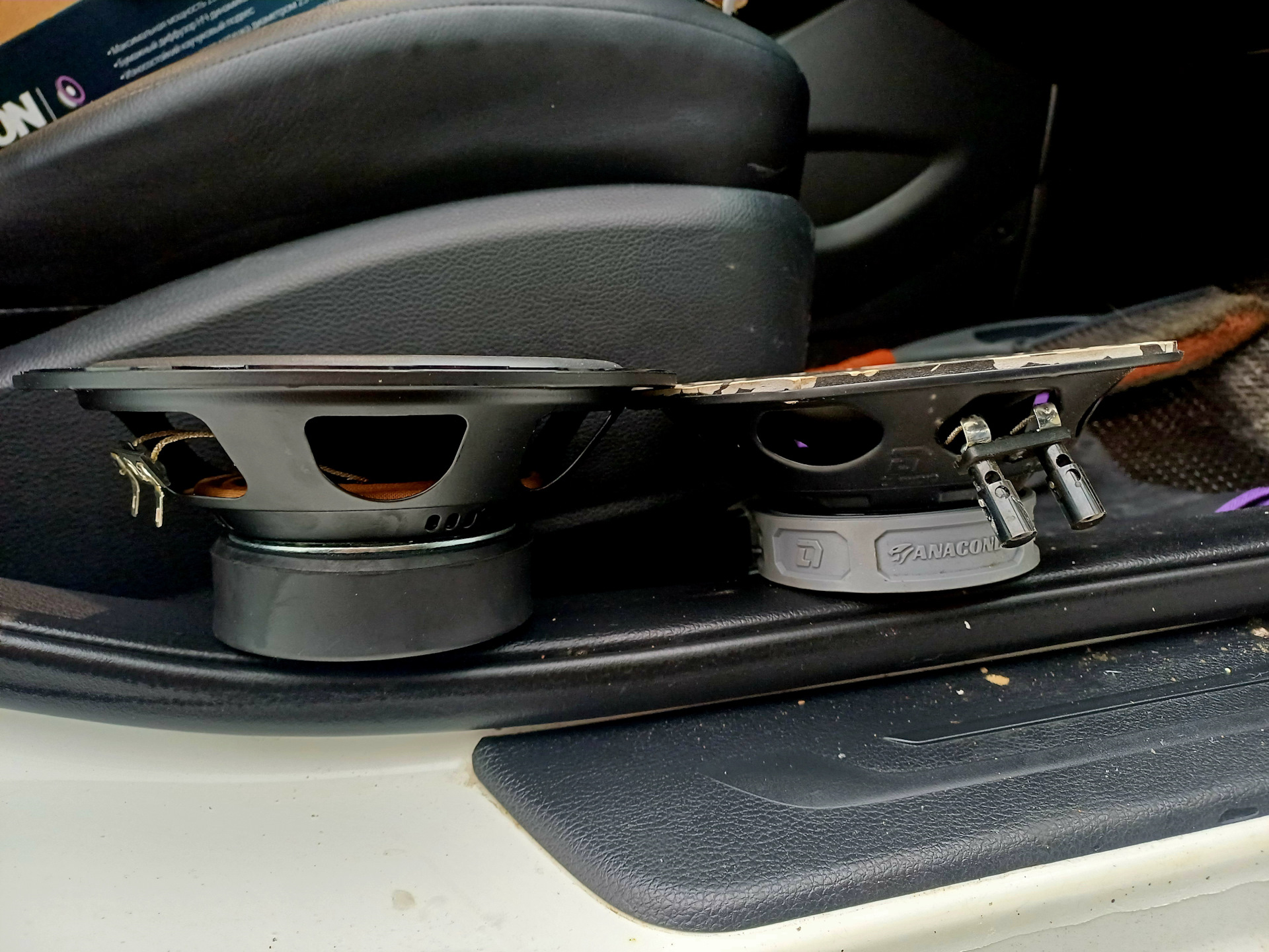

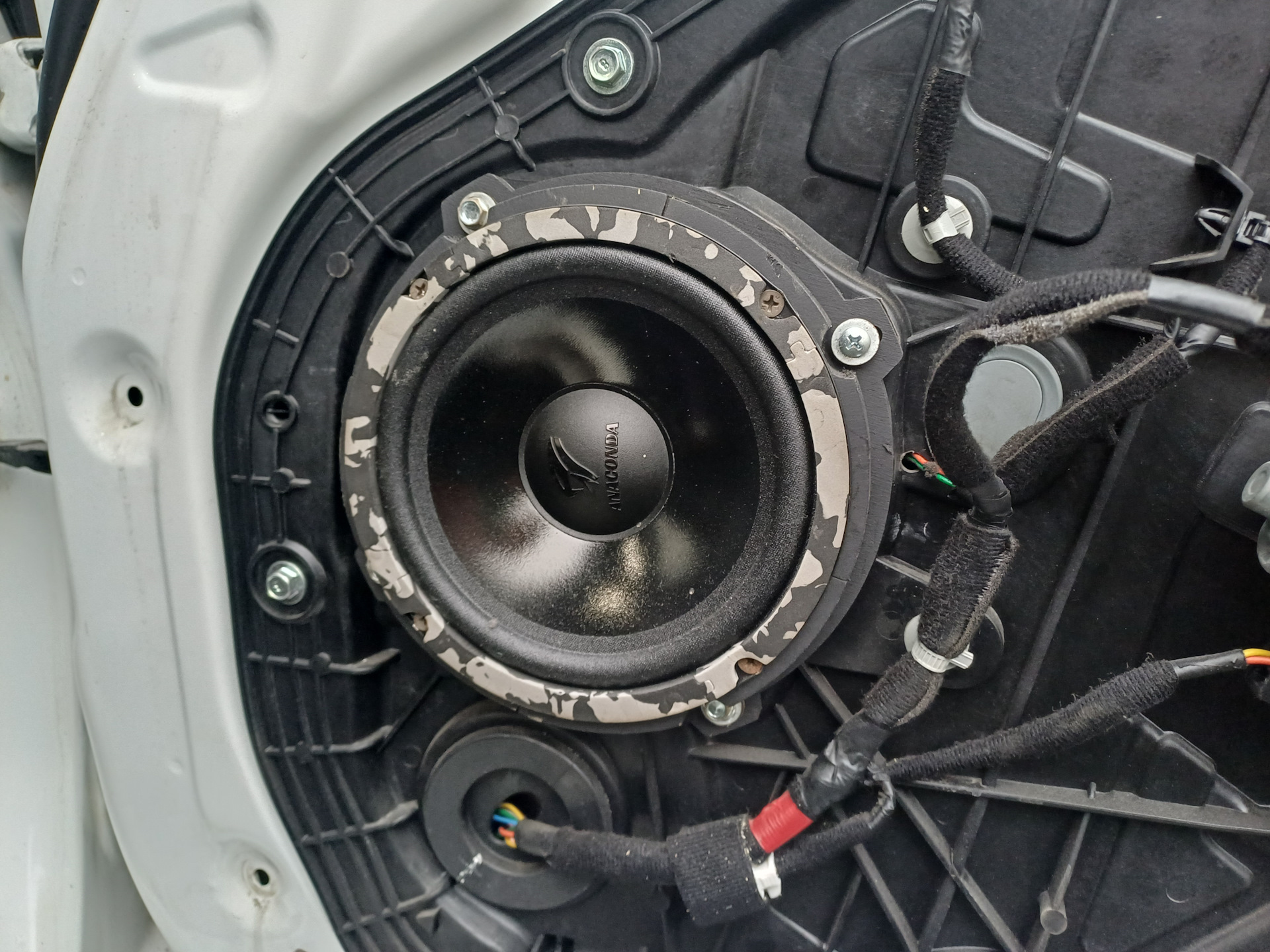

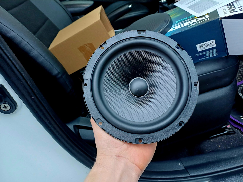

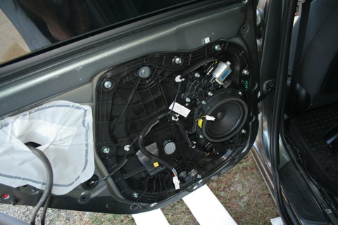

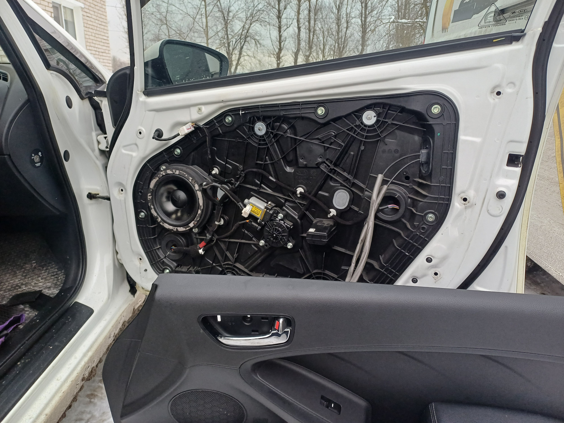

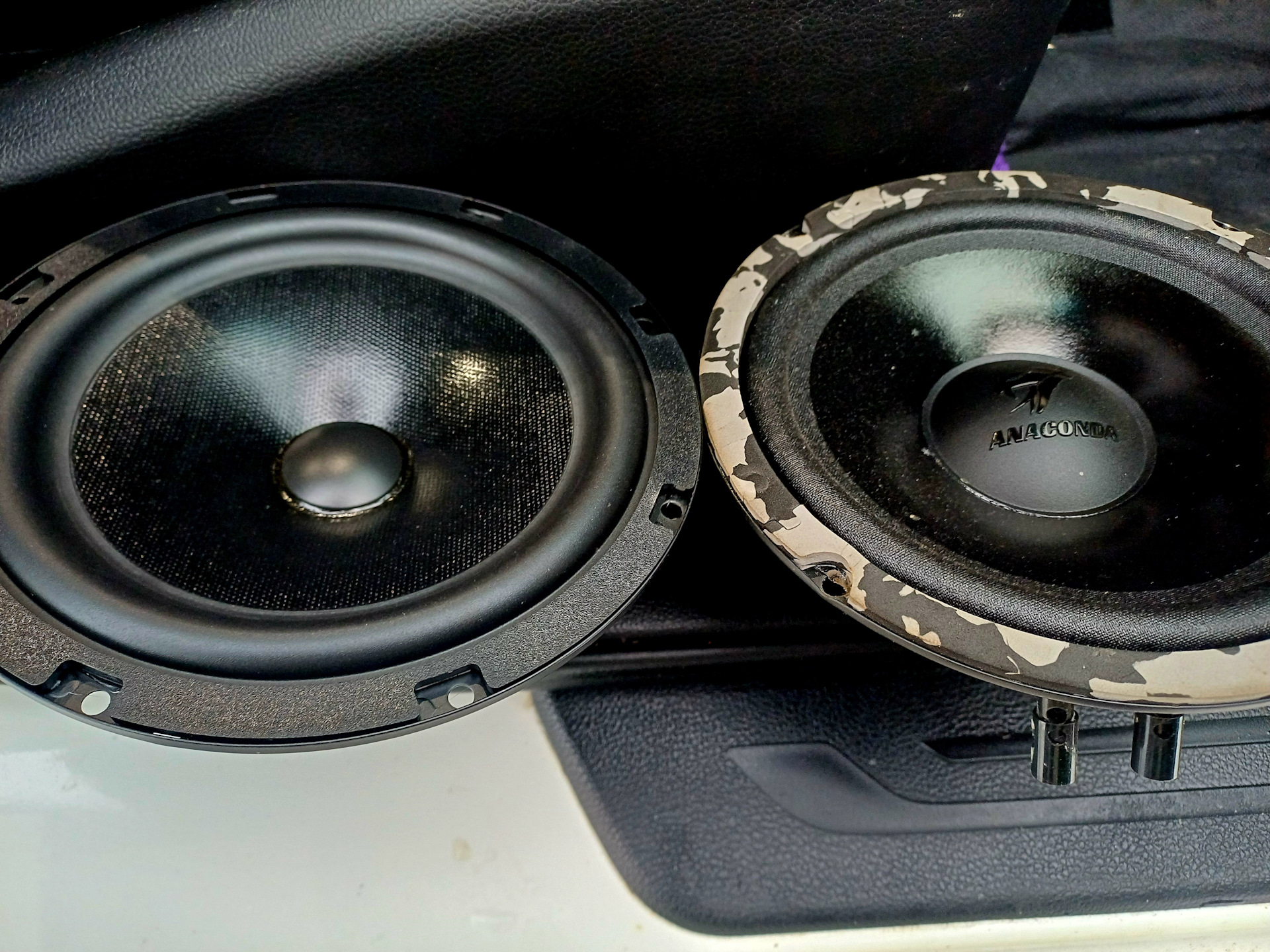

После демонтажа старых динамиков, понял что монтажная глубина разная. А именно — у Prology Poseidon PS-6 монтажная глубина больше, примерно на 3-4мм, в сравнении с предыдущими DL Audio Anaconda.

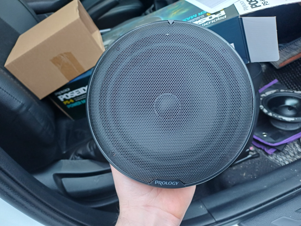

В режиме теста решил попробовать опустить стекло до конца вниз и обратно, чтобы понять, будет ли задевать динамик о стекло или нет.
В итоге все нормально, не цепляет.

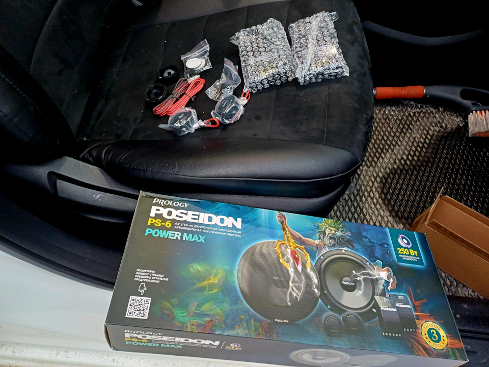

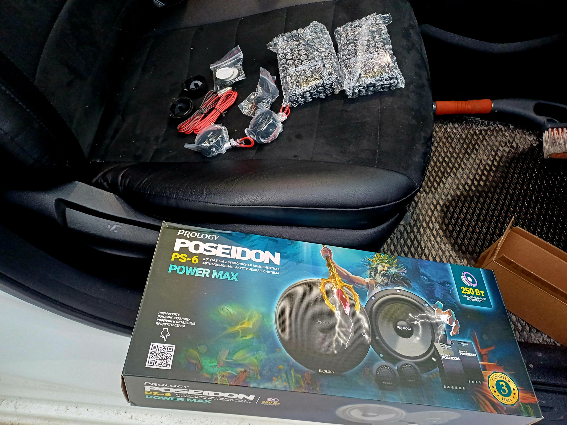

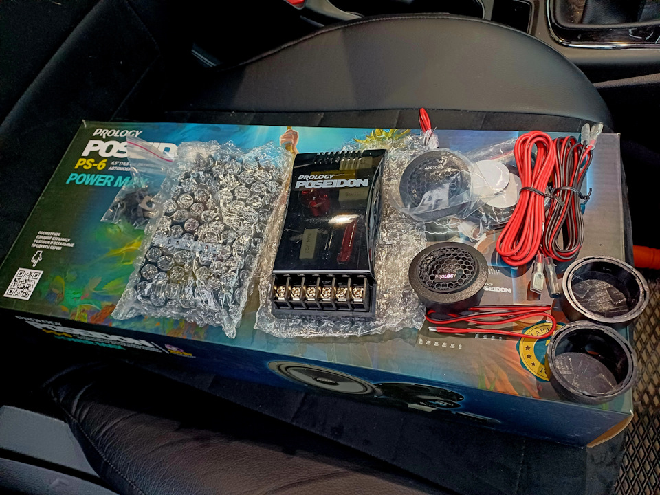

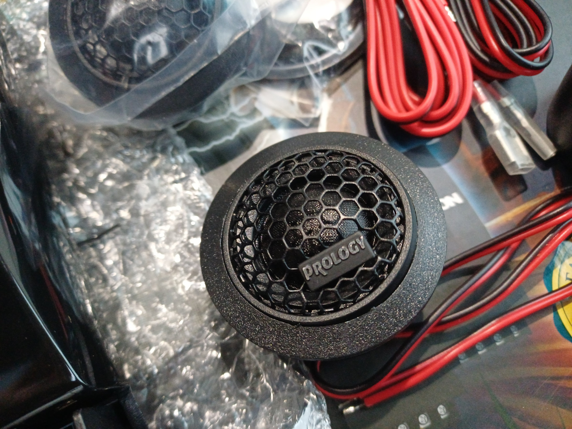

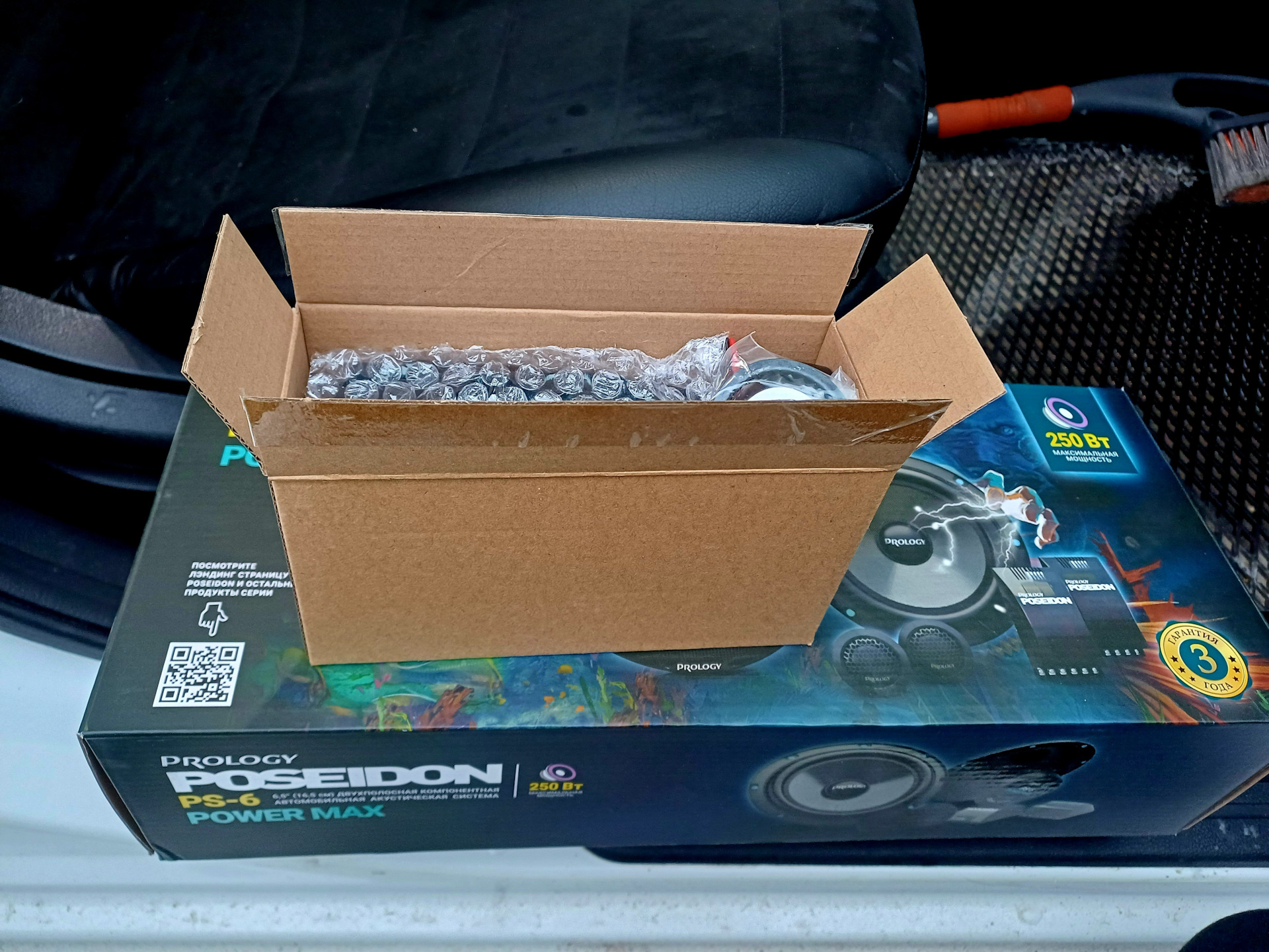

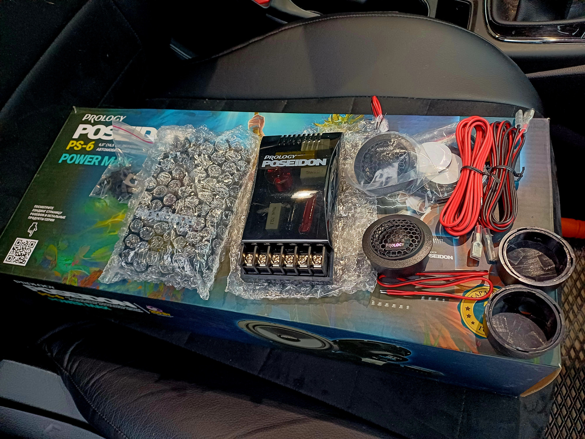

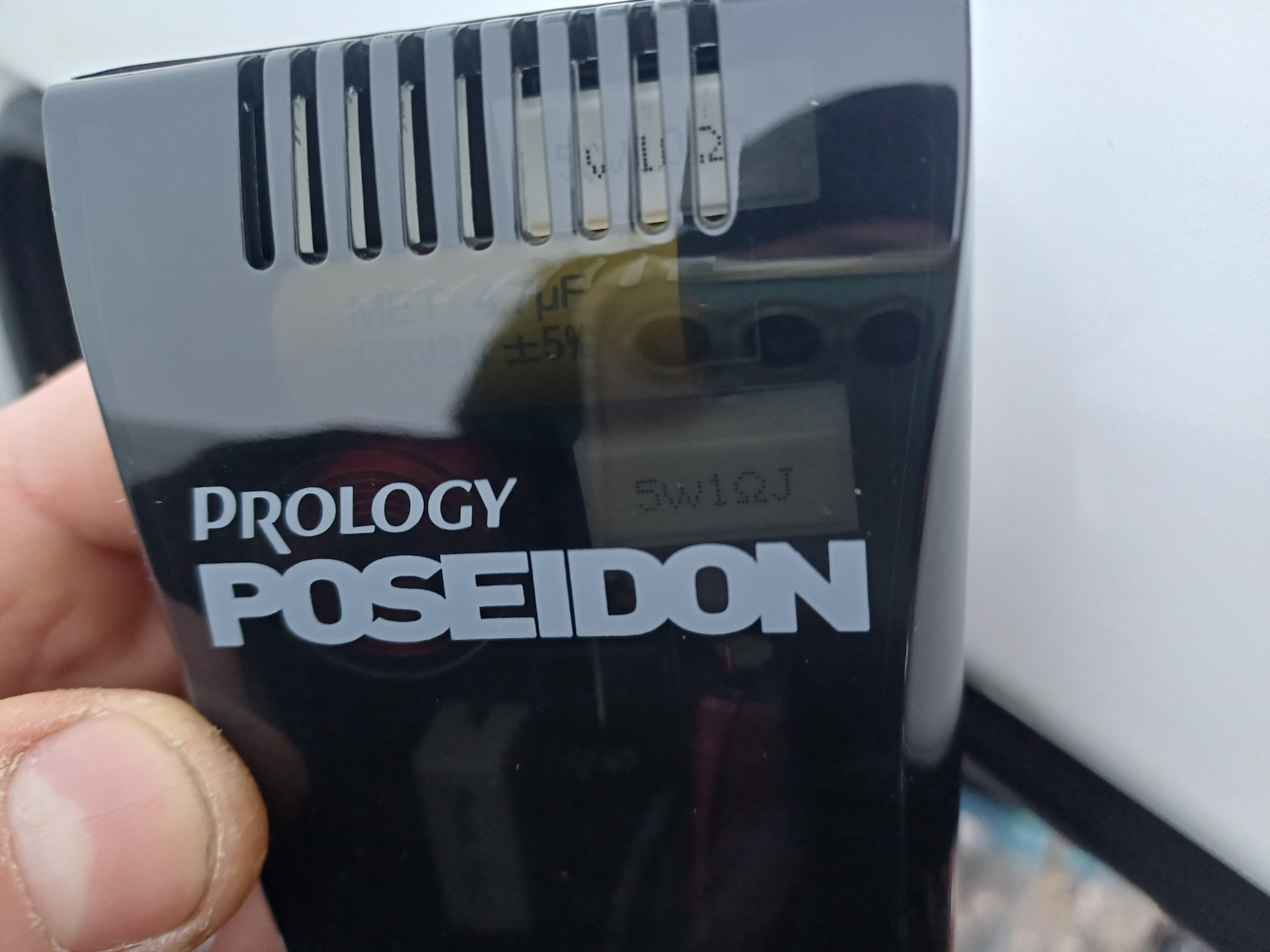

Ну и соответственно решил показать вам, что с твиттерами и кроссоверами в комплекте лежит.

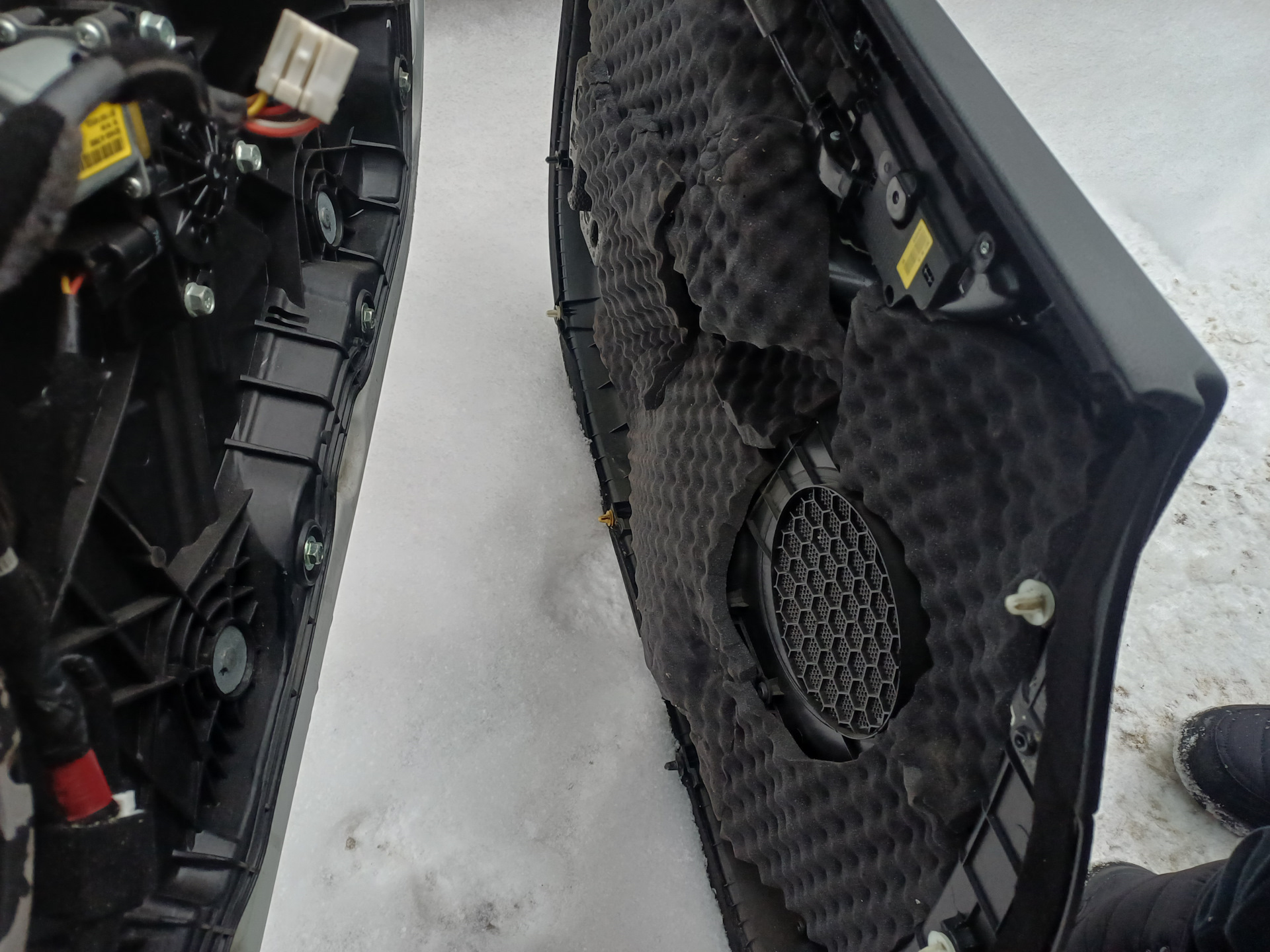

Хотел конечно установить твиттеры сразу, но не все так просто у меня в машине. Они находятся в торпедо, под лобовым стеклом, они припаяны к конденсаторам и т.д, в общем не снял/поставил, а довольно трудные манипуляции с ними.
И в принципе, это хорошо, что не получилось сейчас подключить твиттеры, а почему расскажу дальше.

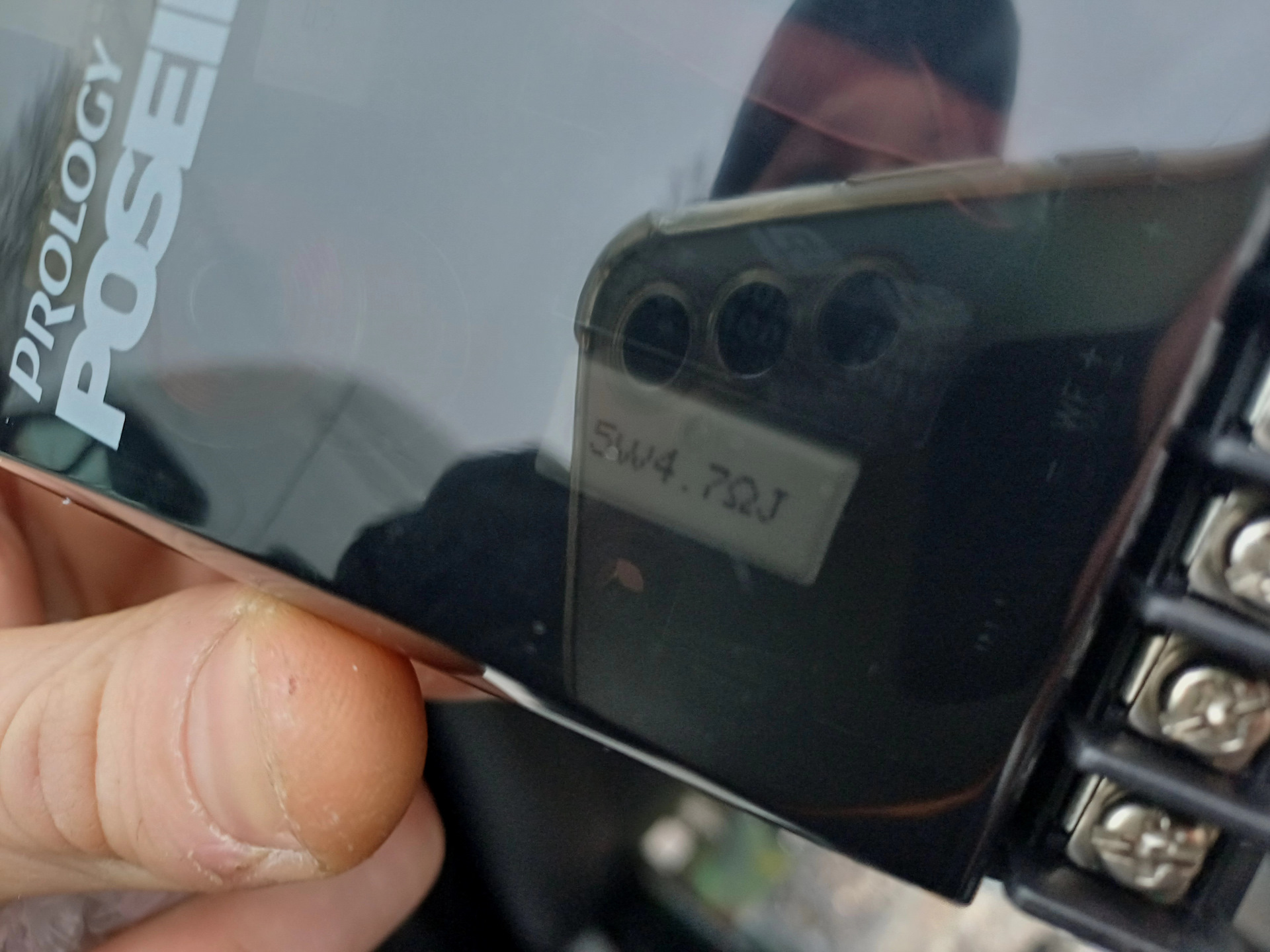

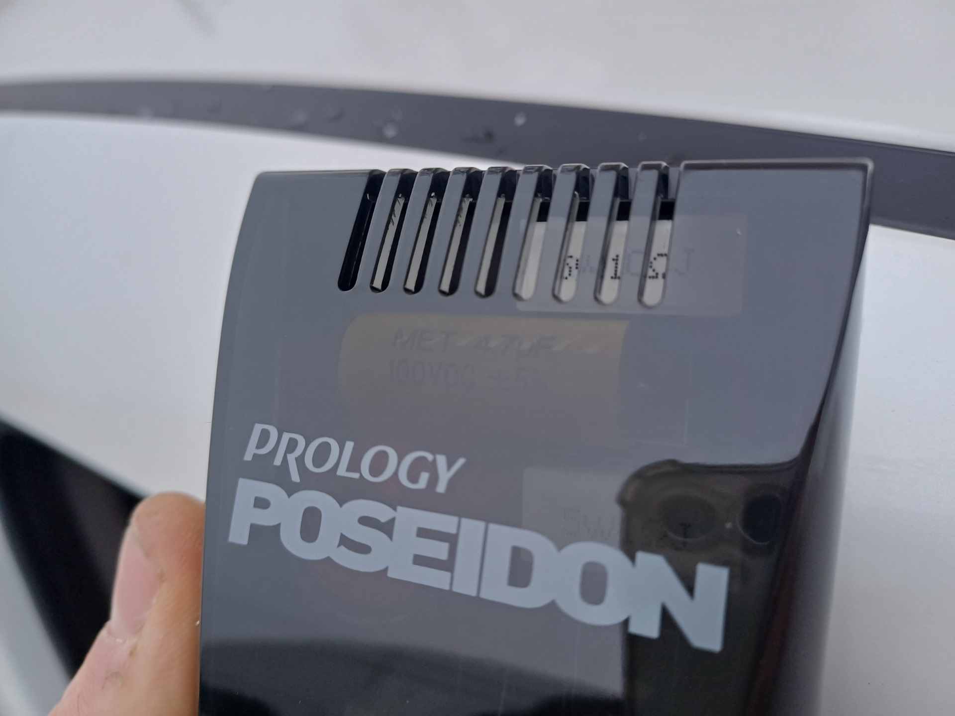

Для тех, кому интересно что внутри кроссовера, так же запечатлел, что находится там, фото ниже. Старался заснять, как мог, не разбирая сам кроссовер.

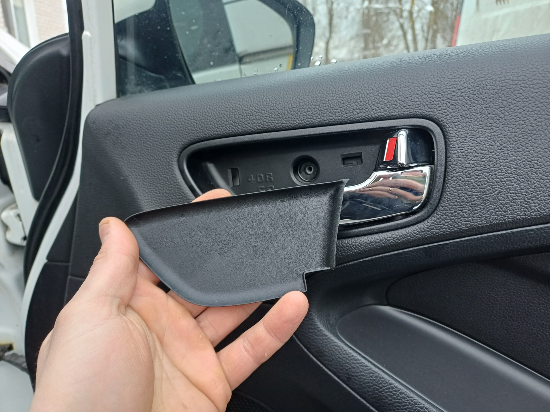

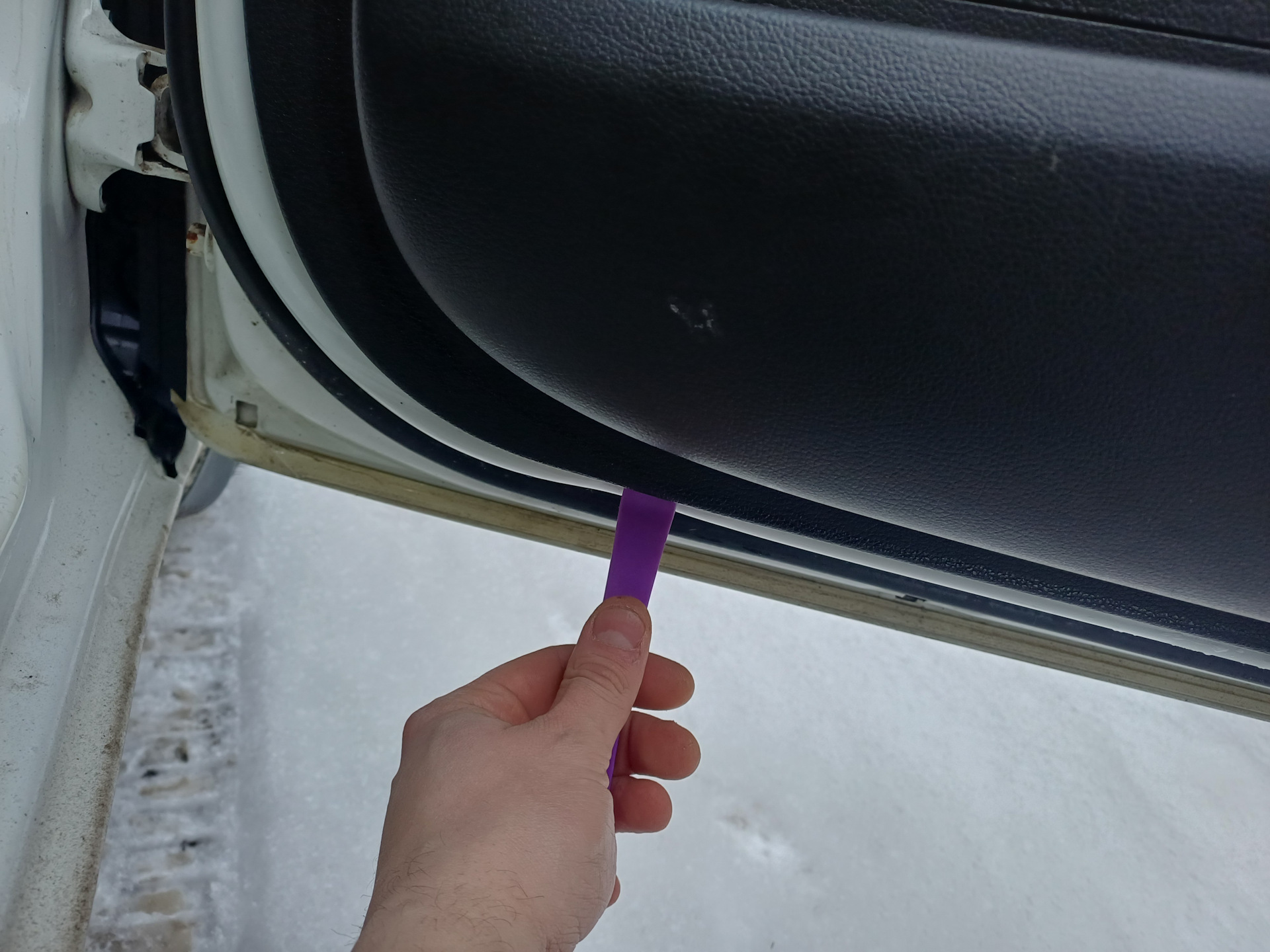

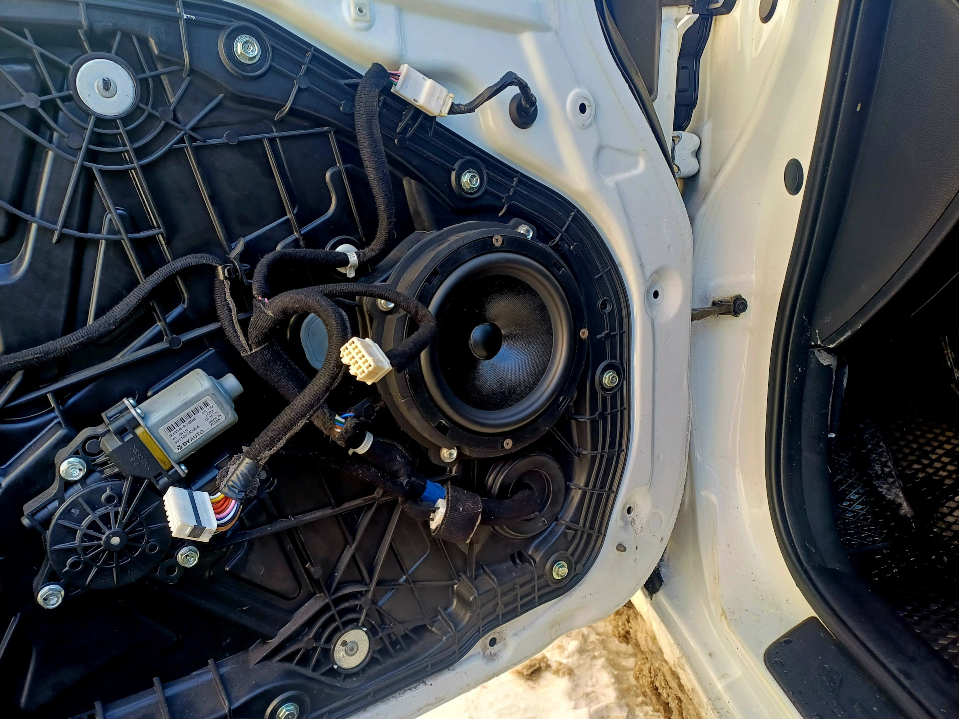

Ну и приступил к установке в водительскую дверь, все точно так же, как и с пассажирской, только дополнительно одну фишку ещё отсоединить надо от управлением зеркалами.
А в целом, замена данамиков заняла всего 10 минут.

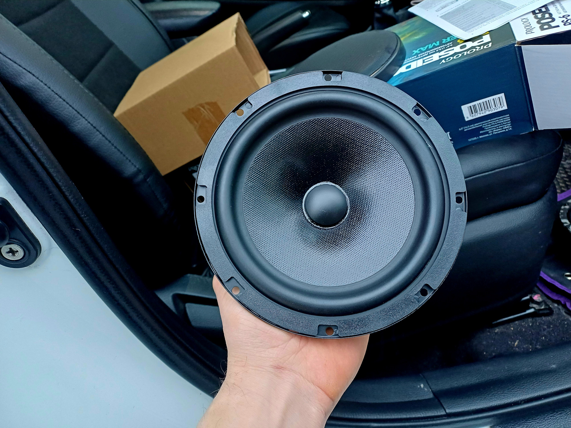

Скажу честно, играют они очень хорошо на средней громкости. На мой слух, звук стал более широкий, нежели от предыдущих, возможно сказалась толщина "губы" динамика и появился более плотный панч.
Но, когда накручиваешь громкость в "шишку", то появляется пердение, дребезжание динамика, это говорит о том, что всё-таки номинальная мощность высокая для игры от магнитолы, без усилителя данные динамики "клипают" и не показывают всю свою мощность и потенциал в целом.

Пердение и дребезжание обычно от перегрузки динамика, а не от недостатка мощности
От недостатка мощности так же динамики могут "клипать", потому что искажение звука идёт от ГУ, когда оно работает на пределе.
А гу не работает на пределе, оно до 50% дай бог дойдет и то вряд ли
Дойдет до динамиков от ГУ дай бог 50-60% мощности, но выдает то изначально оно максимум свой. Просто потеря на проводах, сопротивление самого динамика и т.д…
Мощность усилителя указывается с нагрузкой, а что касается потерь на проводах, попробуй замерить сопротивление у них и посчитать потери :) а вот усилитель на 100% не загрузить, потому что производитель магнитолы занижает уровень сигнала на входе, чтобы получить приемлемый уровень искажений.
