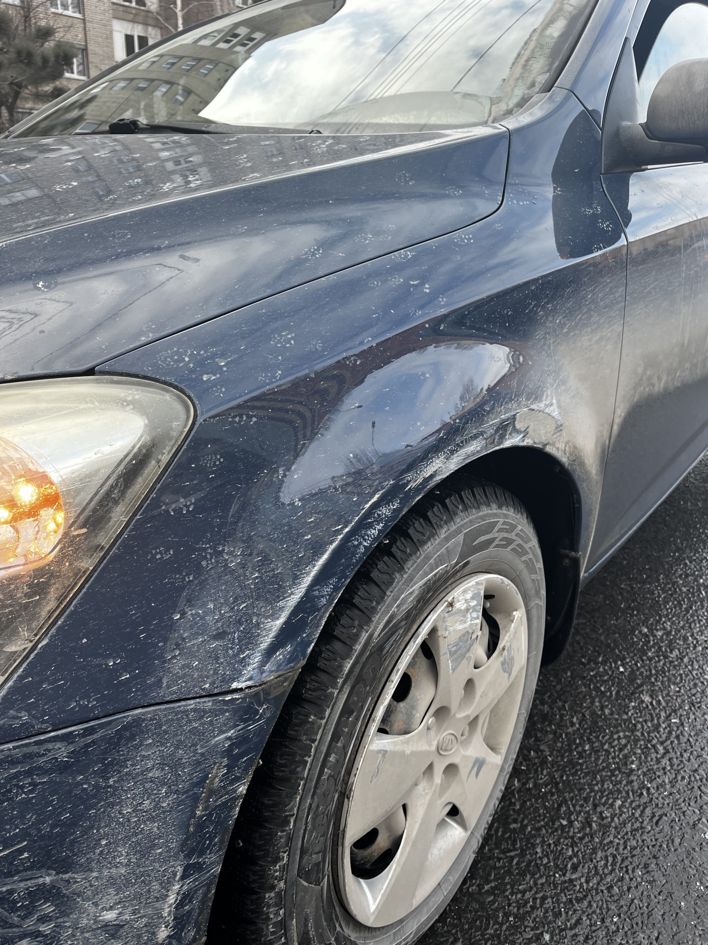

Всем привет. В общем сегодня в меня решили перестроиться. Со страховой гемор еще тот у меня СОГАЗ. 20 числа оценка. Кто разбирается на что внимание обратить что бы не надурили. И сколько вообще примерно ремонт будет стоить.

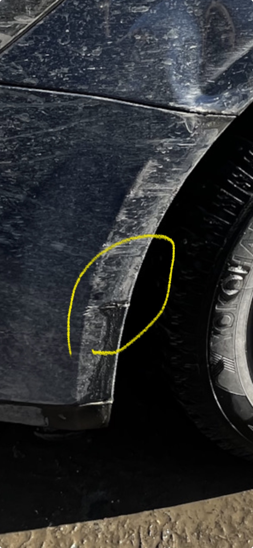

Бампер полирнется. Предварительно, посмотри на разборке крыло в цвет, возможно будет дешевле чем красить, а это продашь.
На бампере разрез есть

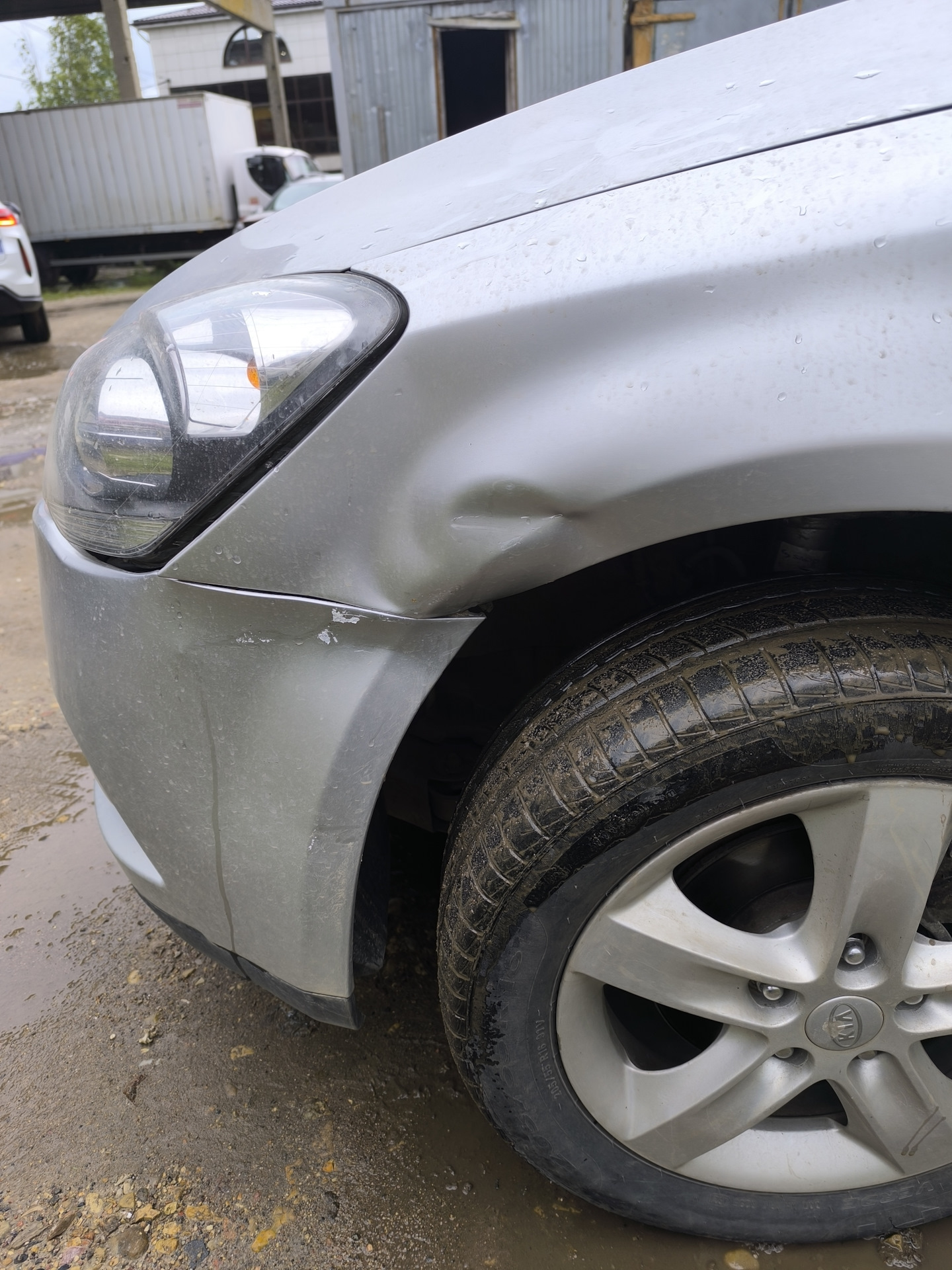

Зеркало и бампер заполировал
Вот крыло пришлось красить

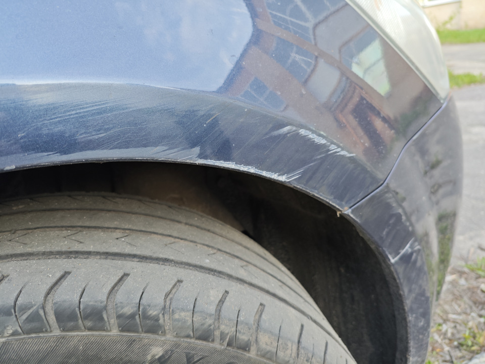

Летом похожая ситуация была
Внедорожник кастомный своим маленьким колёсико теранул
Повезло что не сильно можно сказать лак чесанул
Страховая насчитала 23 тр
Только лкп пострадало?
Да

Ну или деньги, тогда проверить: крыло — замена (излом ребра), бампер не видно, но если есть трещина — замена.

Могли ещё и подкрылок сломать. Нужно проверить, а то снаружи не увидеть.
