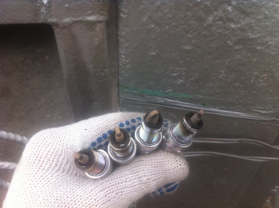

При покупке авто, в первый день вкрутил новые свечи.
Проехал на них 6000км за месяц и теперь вот хочу поинтересоваться. Кто что может сказать о состоянии двигателя по состоянию свечей.
Если есть какие догадки или предположения, прошу в студию.

Я бы поставил иридиум)))))а так свечи норм
Криминала не видно
Не считаю себя прям лютым экспертом, но вроде все веривел
тоже был очень рад, когда выкрутил после 30 тысяч такие свечи)
все отлично, рабочие свечи, рабочие цилиндры
все отлично.свечи сухие, чистые, кирпичного цвета.черного нагара нет, электрод не красный, все одинаковые-значит все норм.
