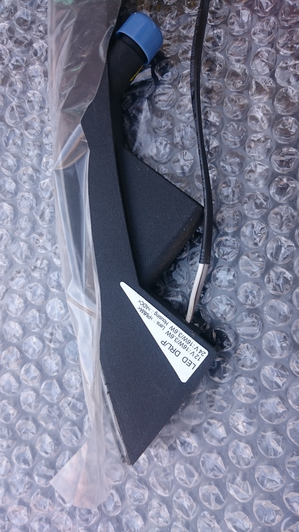

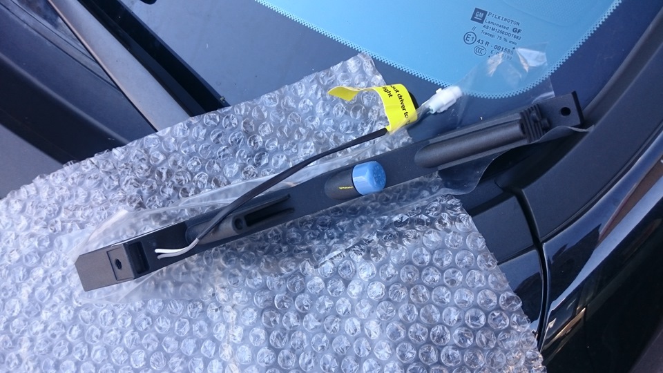

Идея родилась совершенно рандомно, просто крутя в руках данный ништяк, глаза упали на нижнюю решетку дорестайла.
Сам ДХО очень именитого производителя NOLDEN, круче чем hella, по сути 2 части — сам модуль со светодиодами, и блок управления. Переключается так же, режим яркого свечения днем, режим габаритов и полностью выкл.

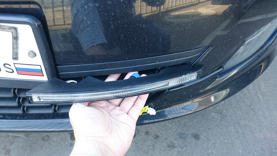

Меня терзают сомнения нужно ли вообще это, покрутя около морды хасяна эти дхо возникло 2 варианта, первый — это по бокам от ГРЗ, вписываются по размерам идеально, второй — вниз ПТФ, естественно с ее дербаном (с одной стороны ковыряться лень, с другой стороны именно в том месте мне кажется с родными ДХО в фарах будет круче смотреться… )
Пока в раздумьях, хотел услышать мнения других, может кто уже на эту тему заморачивался.
Благодаря утопическим каментам чуть ниже, принято решение, не ставить сей колхоз =)

Не по ГОСТу будет. Вероятность докапывания ментов. Лучше где туманки.
ВОТ с гостом я лажанул кстати, надо делать тюняхи в рамках госпрограммы! =)
Спасибо!
Выдержка :-)
ГОСТ на ДХО Россия
Высота монтажа дневных огней, относительно поверхности земли должны быть в пределах 25-150см.
Друг от друга самостоятельные блоки огней дневного света должны находиться на минимальном расстоянии в 60см. Исключение составляет только для автомобилей, характеризующихся маленьким до 1300 см кузовом, поэтому допускается расстояние между огнями в 40см.
Площадь излучения, то есть площадь, которую охватывает свет ДХО должна быть в пределах от 25 до 200 сантиметров в квадрате.
Яркость ДХО ГОСТ или же сила света, которую обеспечивают огни дневного света — от 400 до 800 Кд.
Любая установка ходовых огней по ГОСТу должна соответствовать вышеуказанным требованиям и правилам. Если хоть один параметр будет отклоняться от нормы, то в случае остановки вас на дороге правоохранительными органами, вы можете не только обзавестись штрафом, но и лишиться автомобиля, поскольку в редких случаях его могут отогнать на штраф стоянку.

Не в обиду-фигово смотрится.Как ваз по новогодне украшен.
Обид нет, мне всегда тепло от мысли, что есть этот ресурс и подписчики мои, тему закинь для обсуждения и настроение вверх=) Спасибо парни=))
в туманках лучше будет
Если ток в туманки)))
А зачем они? Заводские есть)
Мне почему то показалось, что им там место))
"Колхозное место" )))))
Обычно там тусят мухи, вернее останки)
