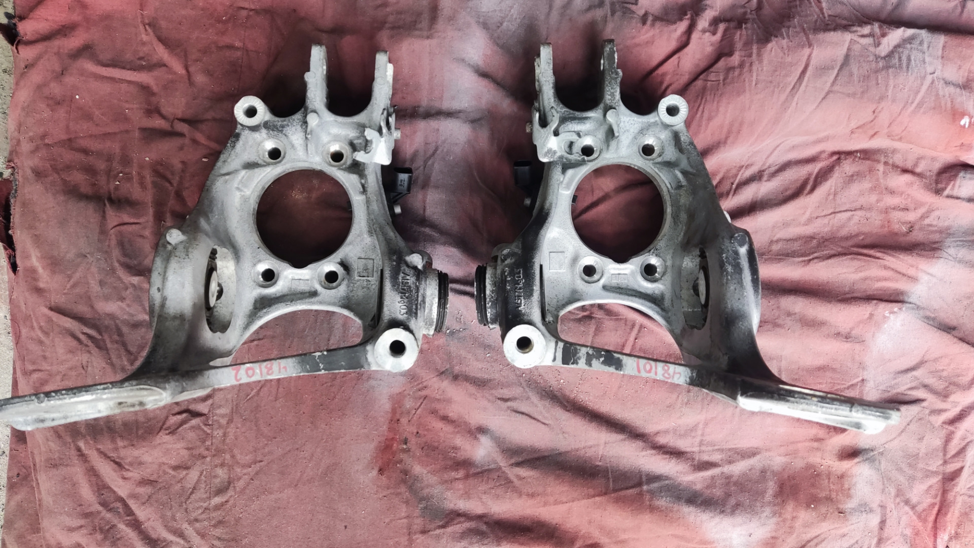

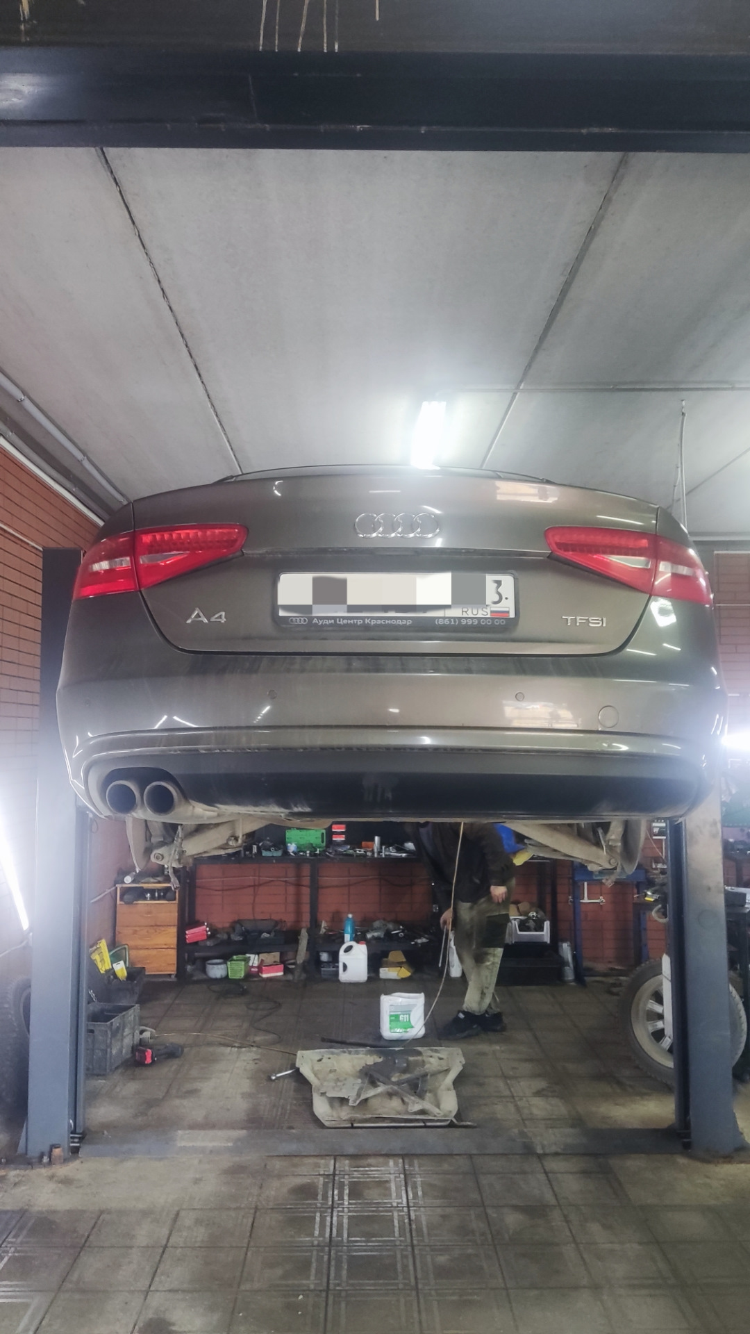

Два дня делов и механическая часть по свапу с вариатора на АКПП прошла, до этого была неделя подготовки, по запчастям, покраски подрамника и так далее.

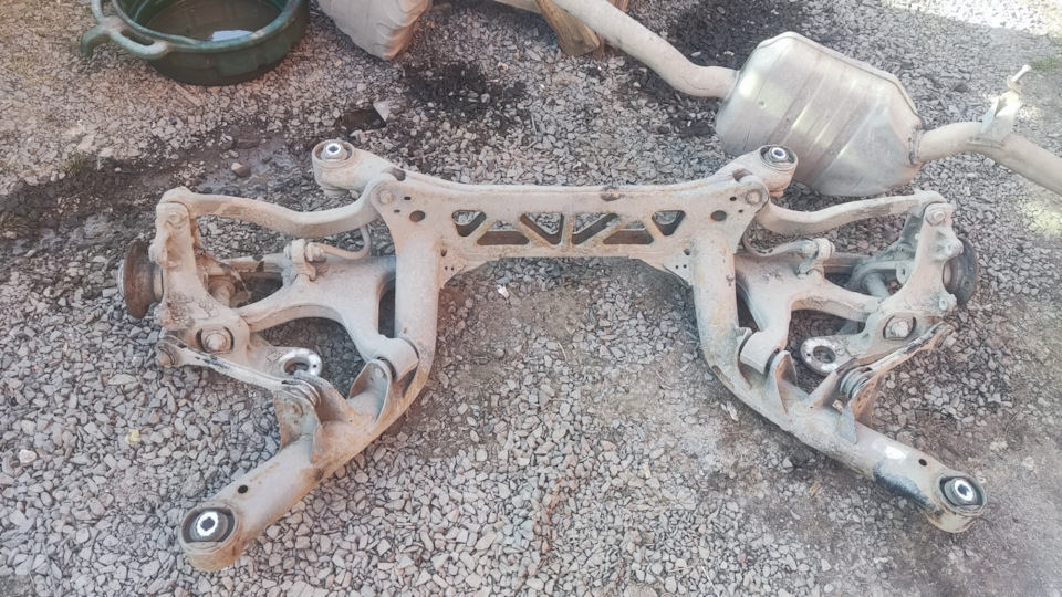

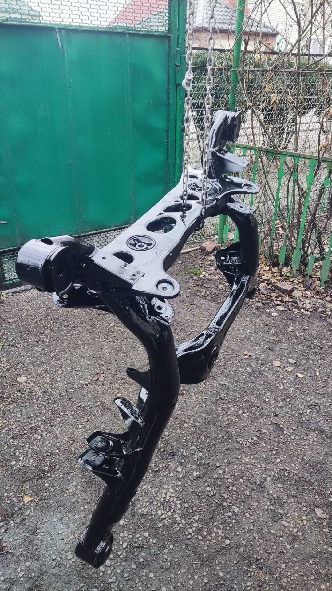

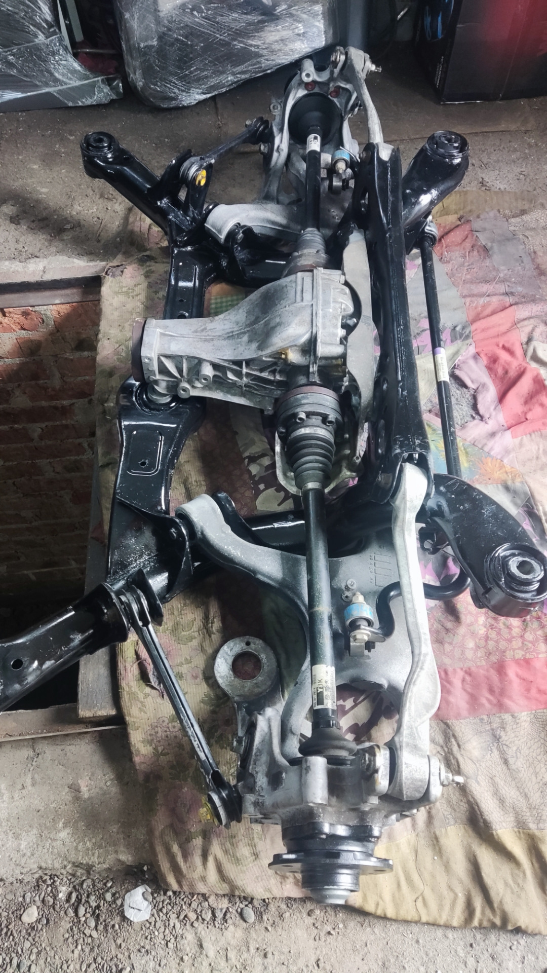

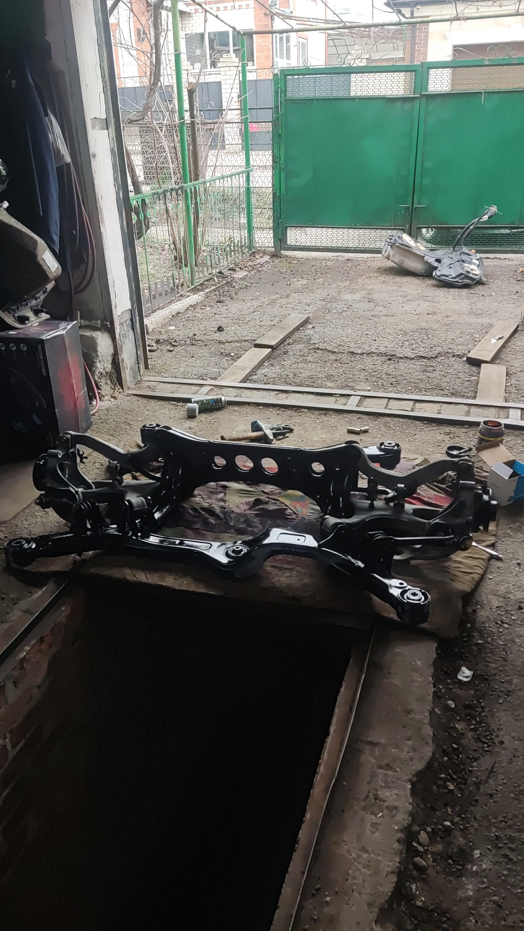

Подрамник :

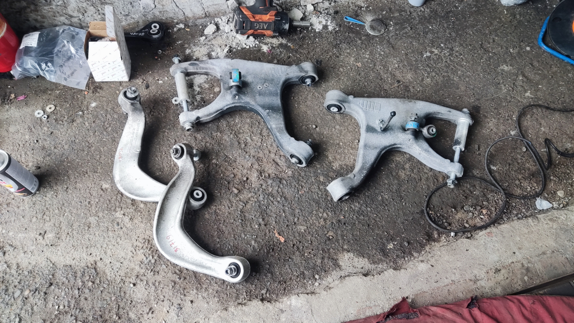

Все рычаги от rs4 взял с разборки с маленьким пробегом, да они одинаковые с обычными.

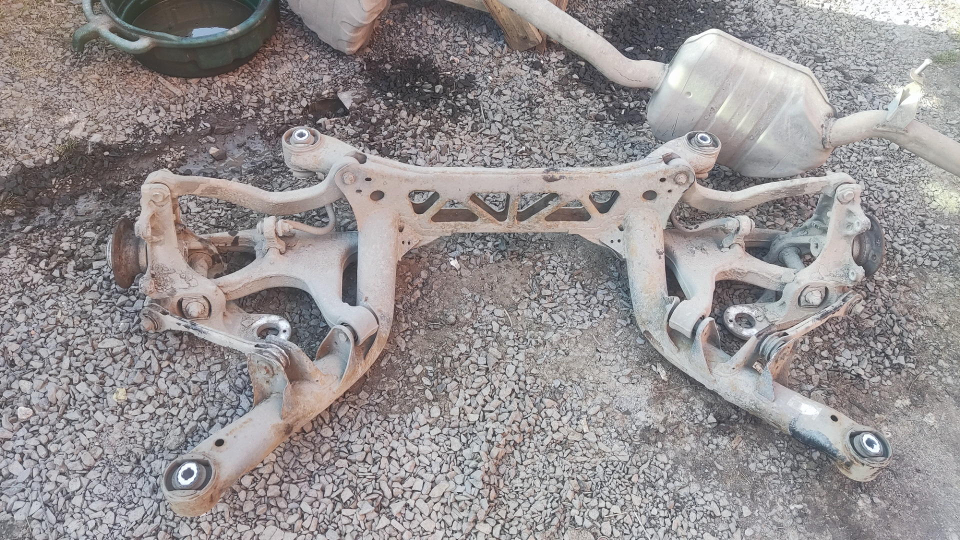

Сам подрамник, почистил, покрасил кислотным грунтом и покрасил.

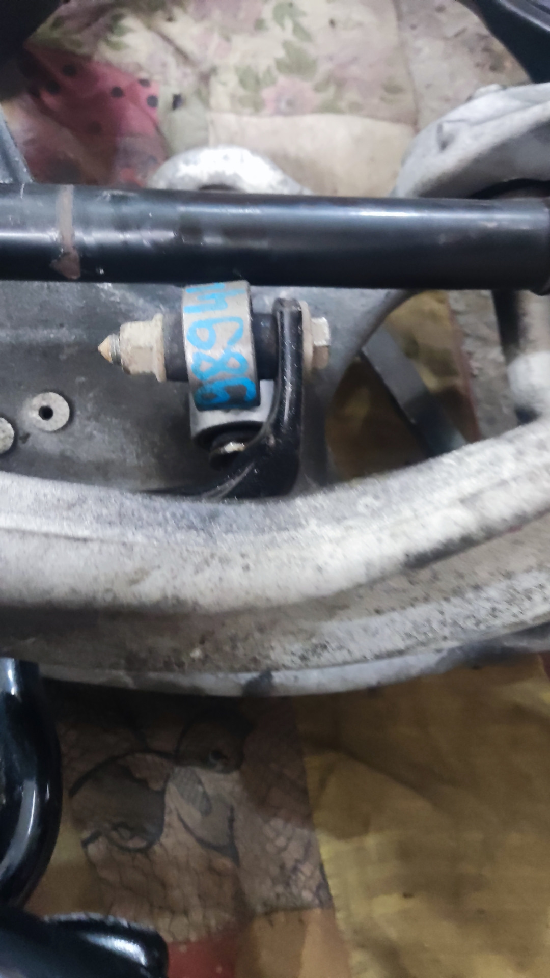

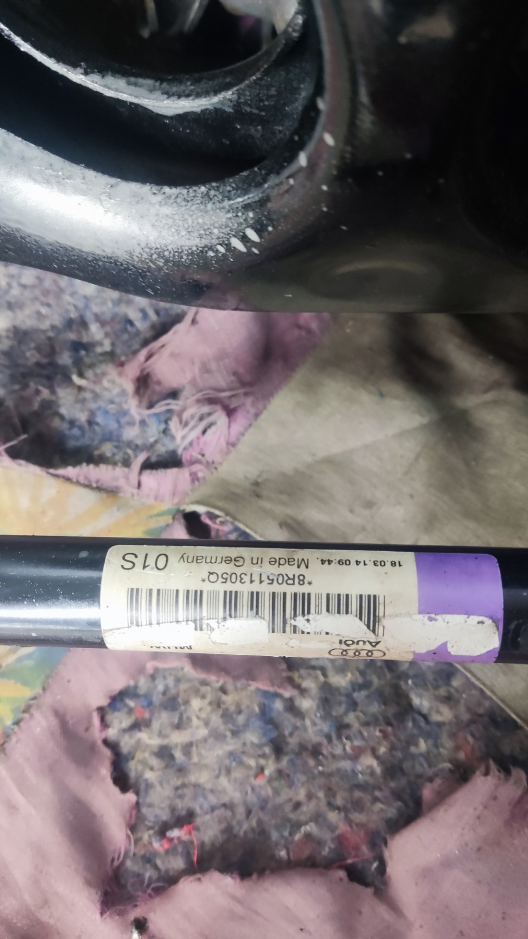

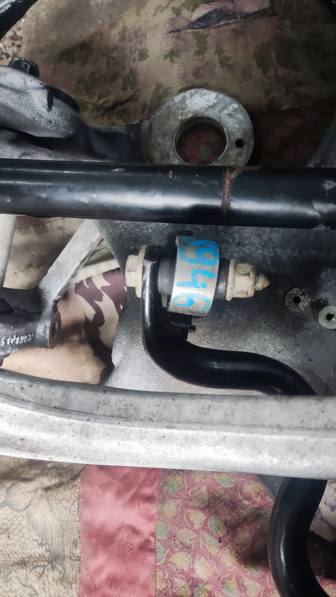

Задний стабилизатор Q5 8R0511305Q
Он длиннее, но становится без проблем.
Стойки стабилизатора железо 95B505465 стойка стабилизатора задняя Porsche Macan .

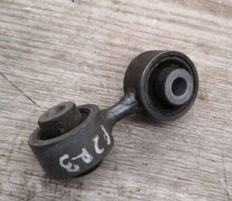

Редуктор собран на вставках в сайлентблоки, для жёсткости.

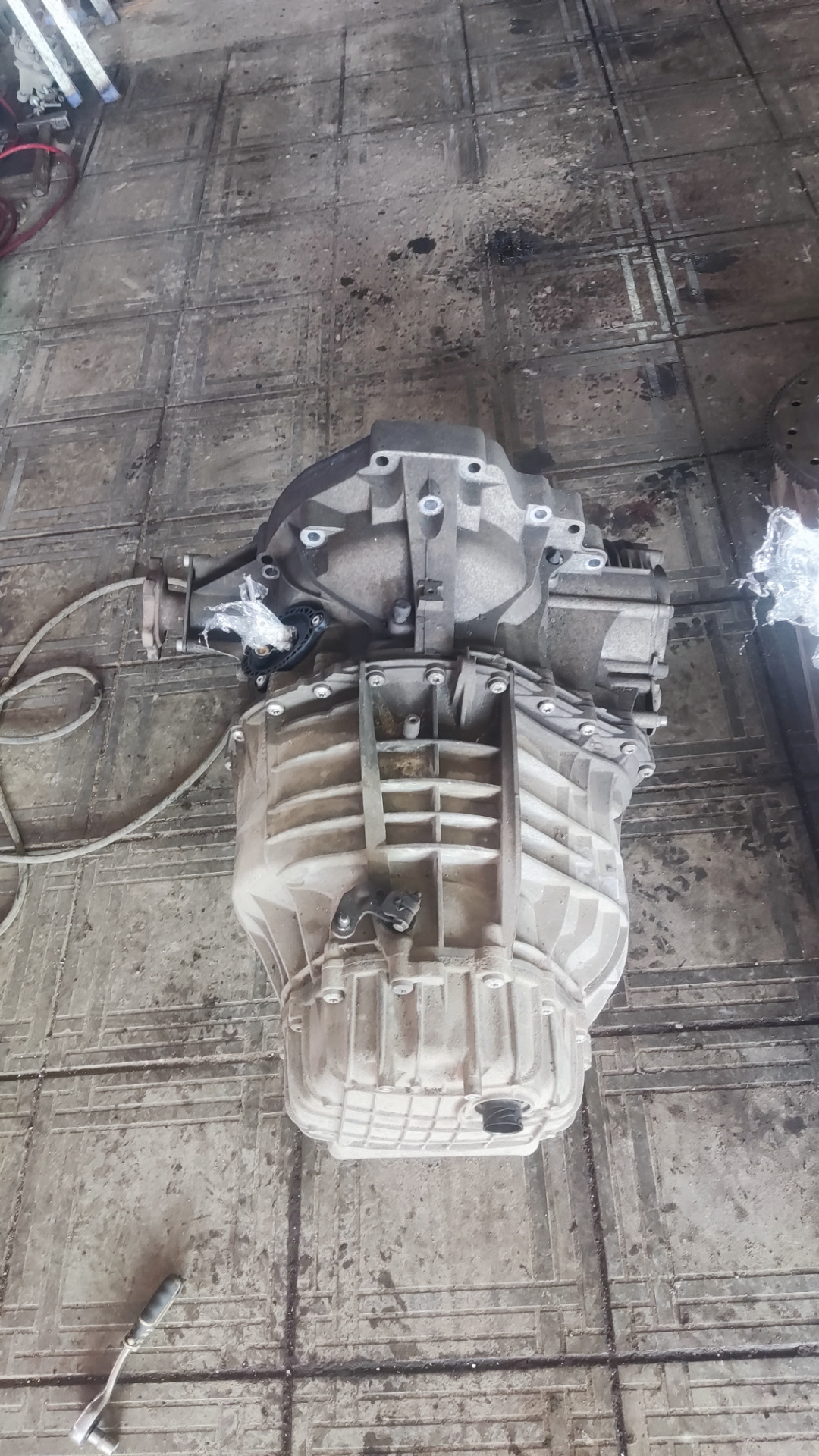

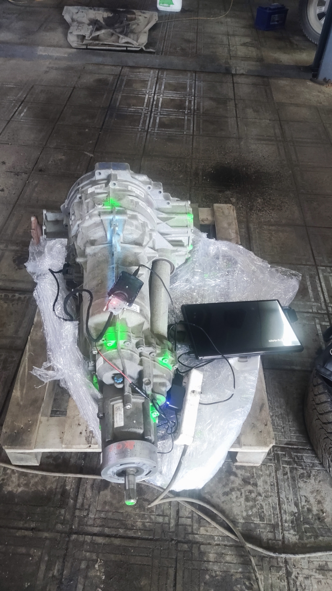

Коробка от 8hp55 Q5(QJZ)
Редуктор от Q5 NPR 43:13

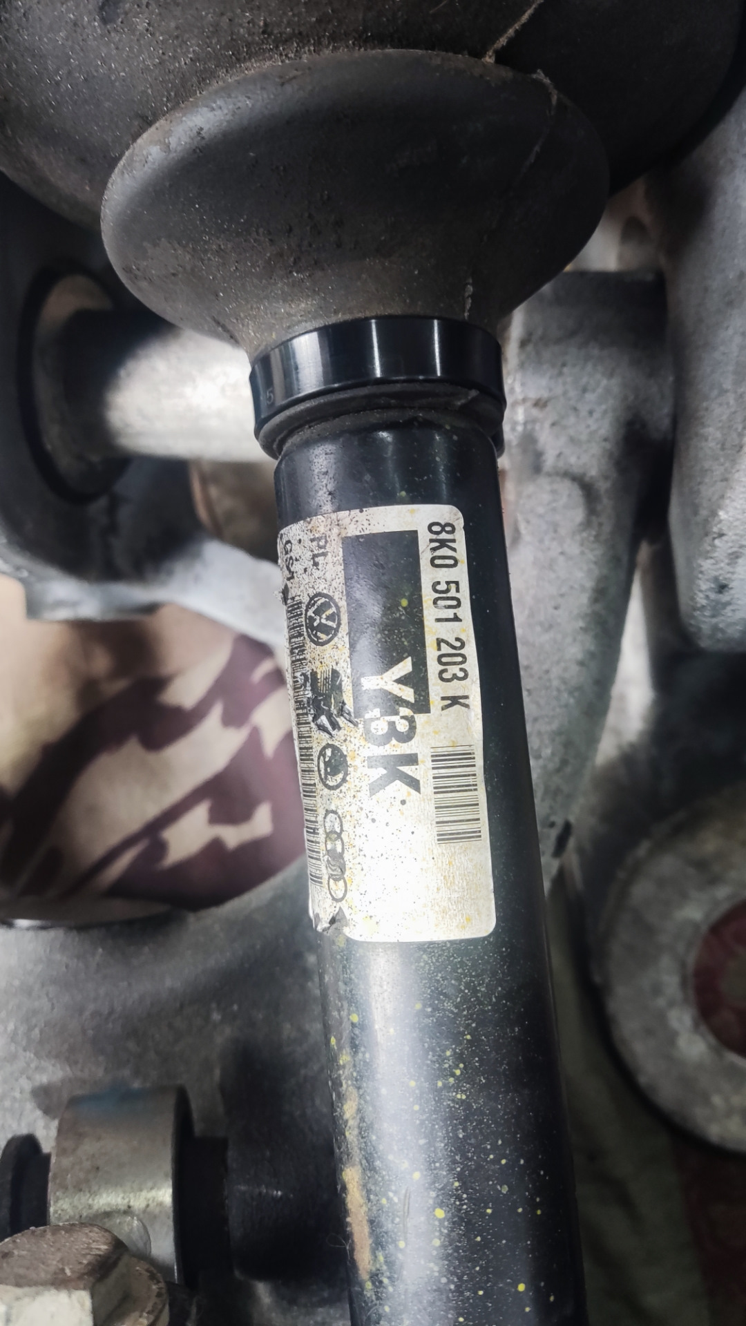

Жирные привода S5 8k0501203k
Подшипники достались от A8D4, брал кулаки в сборе из-за тормозов 356мм.

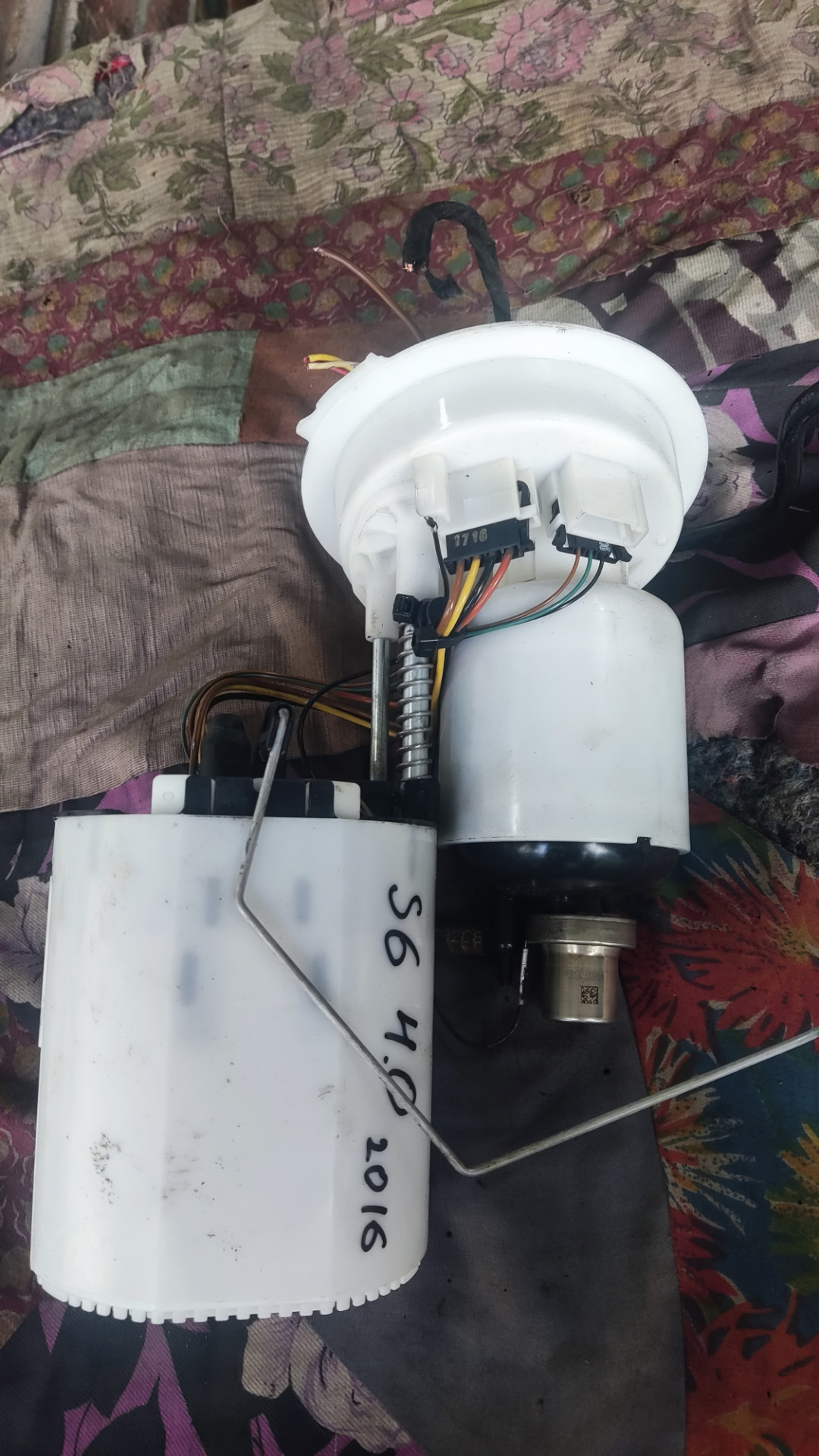

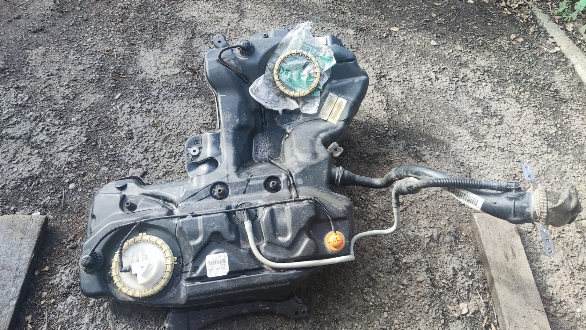

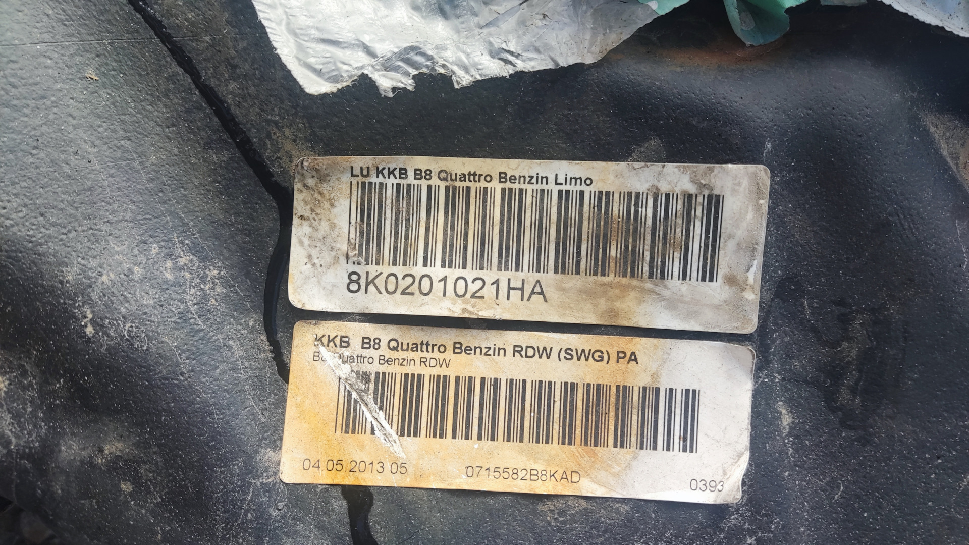

Бак купил с реста 2013г

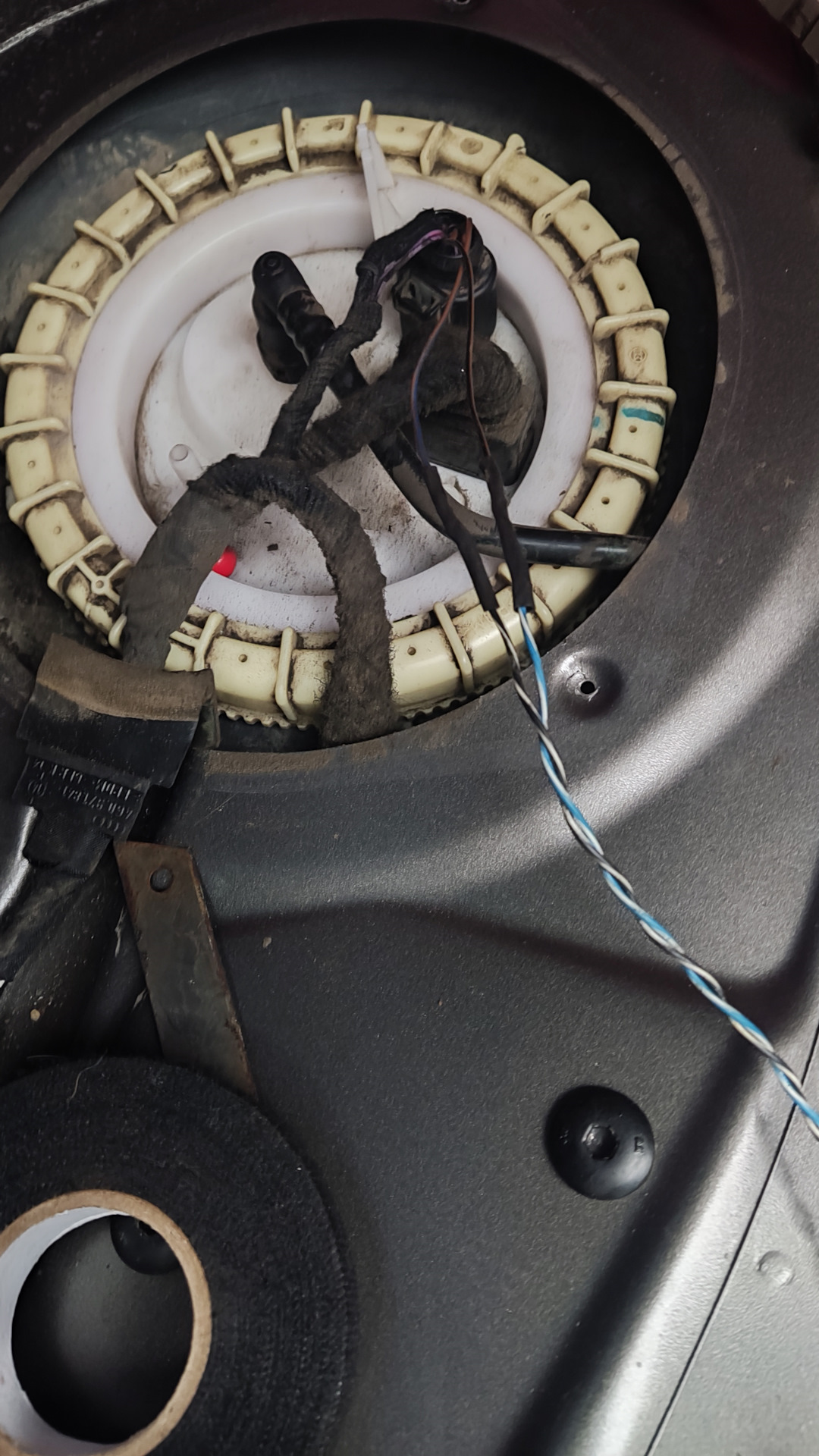

Насос собрал с двух насосов, нижняя часть от s6, верхняя моя. Нужно еще кинуть два провода по правой стороне на коричневую колонку в ногах пассажира.
Естественно перенесли иммо с вариатора.
Залил софт st3 сразу.

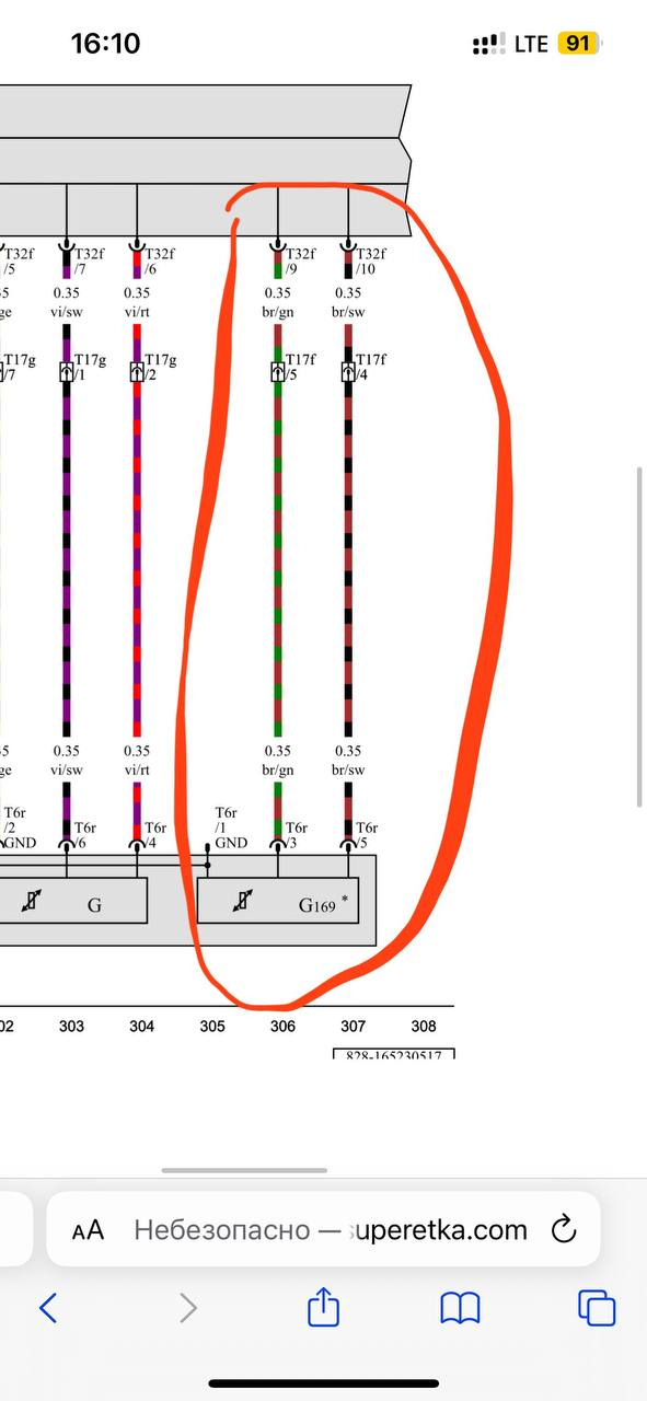

Заменили фишку ввриатора на АКПП, естественно сделали перепиновку.
Завели, вылезло куча ошибок по абс и так далее. Продолжение следует.

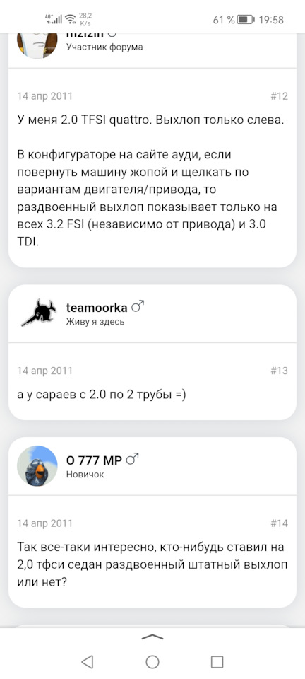

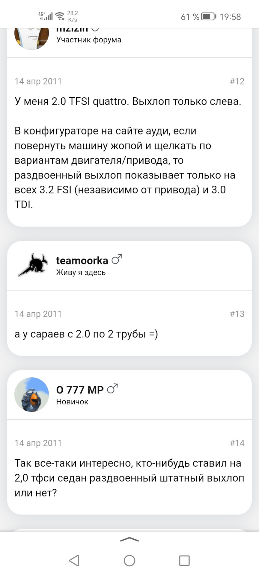

Я так понимаю с выхлопом проблем нет? Остался от 1.8?
У меня сток, кат на месте, какие проблемы?
Все понял, просто на 2.0 кваттро обычно раздвоенный глушитель, вот я и думал, что он может не быть не совместим с карданом и подрамником с редуктором как на старых b6
Обычный глушитель на кватро, это 3.0-3.2 с раздвоением выхлопа и s4 у б8 кузова
Оо нифига, спасибо за инфу, не знал
Zxce
Щас на автору лазил, а4б8 авант 2.0 раздвоеные стоят выхлоп.ауди а5 б8 на купе с одной стороны, на лифтбек раздвоеный
Дак и я вижу частенько, может люди сами уже меняют?
На аванте с завода похоже
Zxce
У меня на аванте 2л бенз с завода двойной выхлоп, так что не только 3.2 такие
