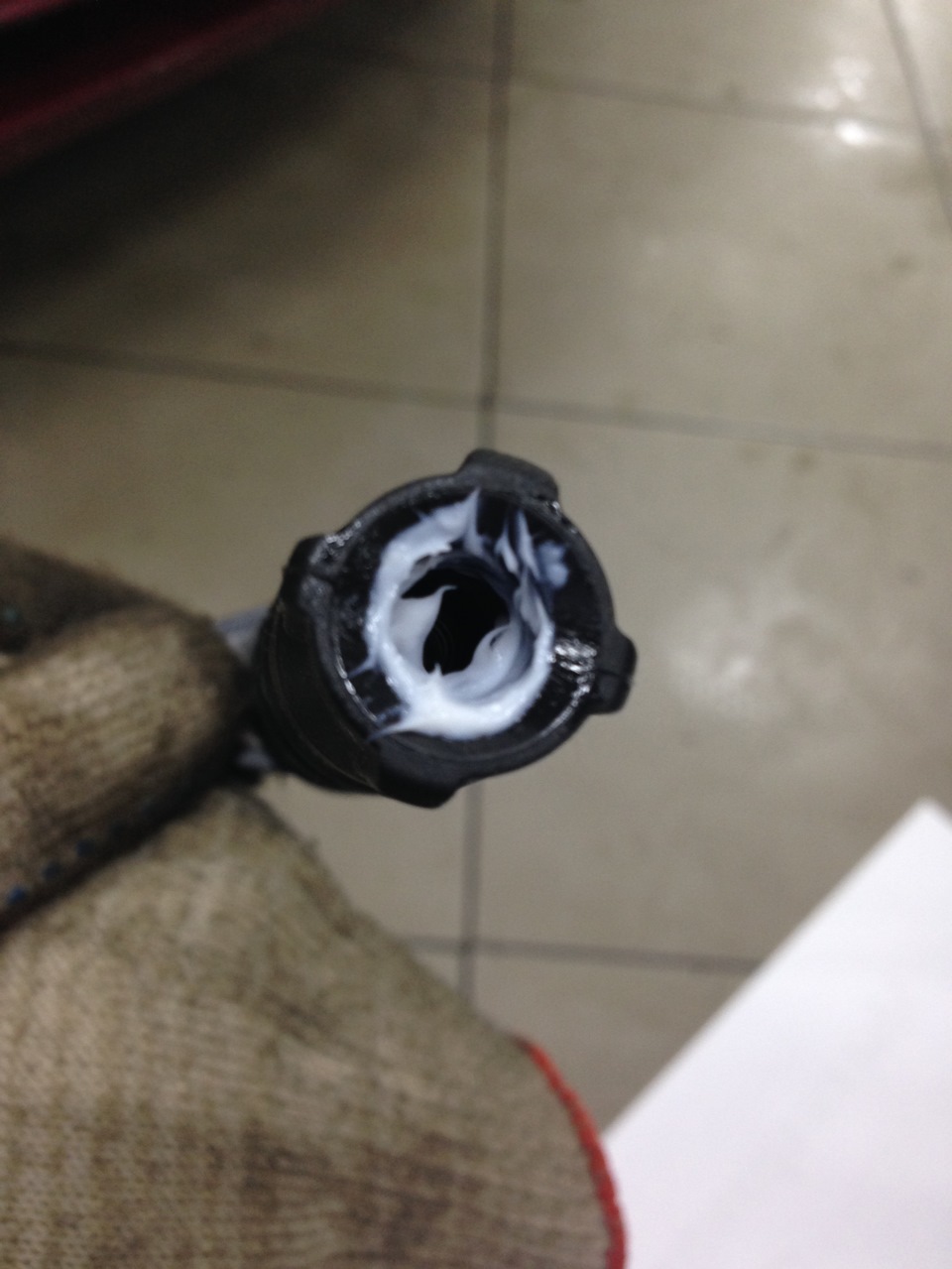

А именно о катушках зажигания на рено, особенно старых ревизий (sagem или иных), очень много автомобилей обращались на не исправность катушек, по сему я решил оградить себя от проблем в будущем ( старые работали исправно)
Заметил что никто не обрабатывает катушки диэлектриком, он не позволяет скапливаться лишней влаге и предотвращает пробив катушки
Ну и еще пару наблюдений!

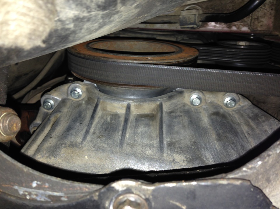

Совсем недавно менял прокладку поддона
поддон весь вымыл и вычистил, хотелось удалить из него как можно больше отложений для этого…

Серег! Что такое диэлектрик? И с чем его едят?)
Он нужен для того что бы свеча не приклеивалась к катушке (при высоких температурах или застоях авто), предотвращает пробои катушки, защищает от влаги итд. С завода все катушки в диэлектрике, по крайней мере на рено все

Я пока что склоняюсь к частой замене масла ( у меня 1500-2000км) без присадок. Кстати тоже делал раскоксовку как и ты, после нее очень много мусора в поддоне, желательно его снимать и вымывать!
Покупал катушки Beru уже были с диэлектриком, но прожили чуть больше года…еще не умерли но уже подтраивает на холодную, а так же при длительной езде на трассе загорается чек, по обд жалуется на проблемы с выхлопом.
Катушки слишком нежные, любая влага или перебой и можно без них остаться, возможно лямбда нижняя у тебя накрывается
