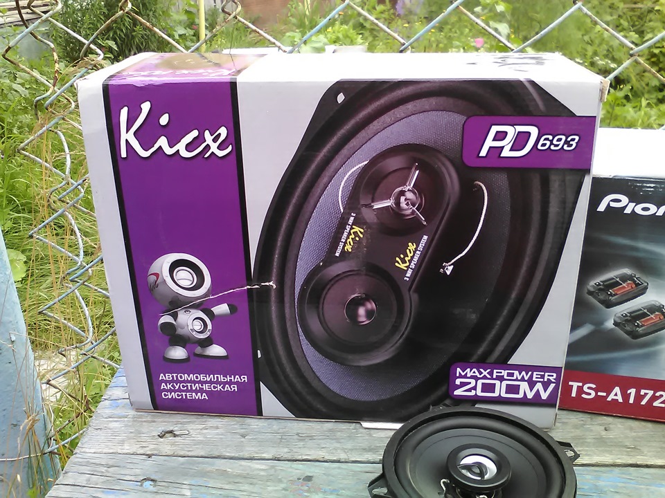

Всем добра! Опять чесались руки приделать чегой- то к Бобке. Решил поменять колонки и сделать шумоизоляцию дверей. Решил начать с задних. Незнаю сам исходя из каких соображений купил овалы Кикс, а потом давай честь репу куда же их присобачить. Ну и вот, что наколупал. Ругайте.
Шумку использовал STP, вибра Сильвер 2мм-7листов, Акцент 10мм., Сплэн 4мм. На дврную карту Сплэн не получилось наклеить, т.к. к ней них…чего не клеится. Пришлось клеить на дверь. Впереди очередь за передними дверками, скоро займусь!
