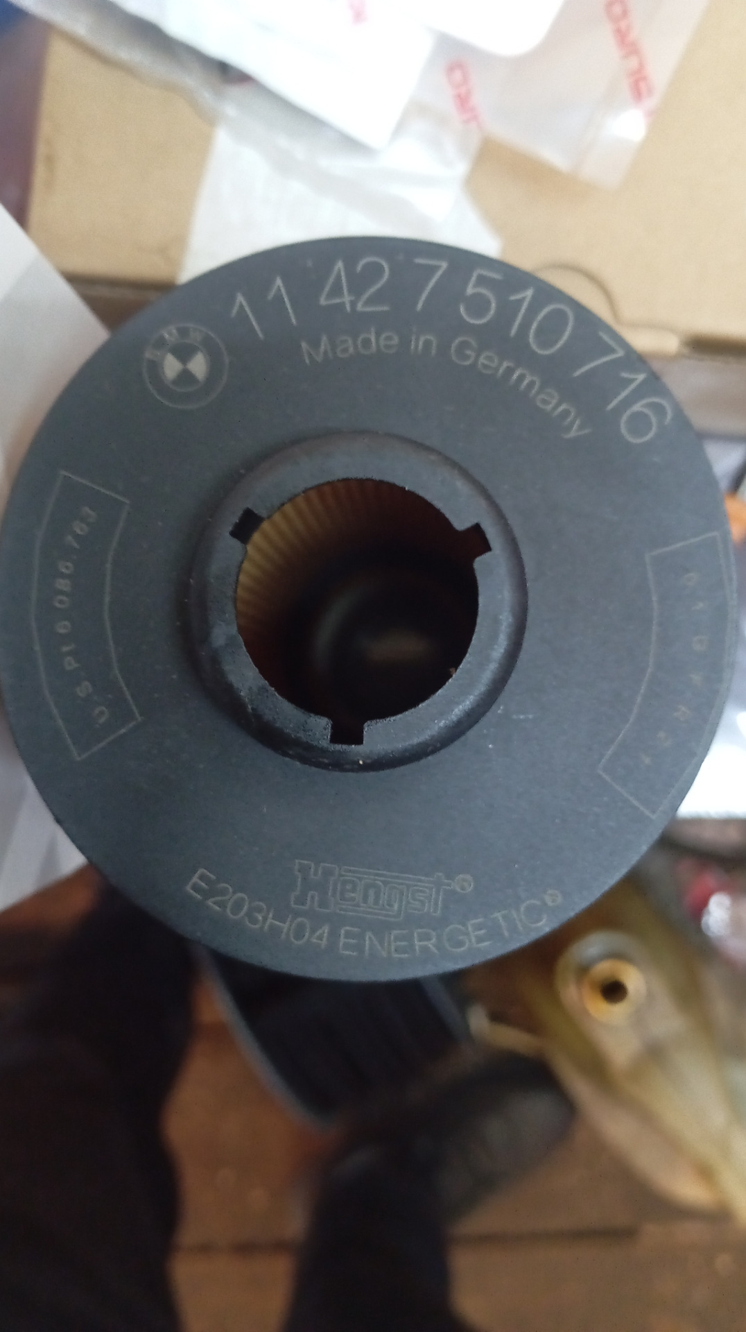

Запчасти на фото: E203H04

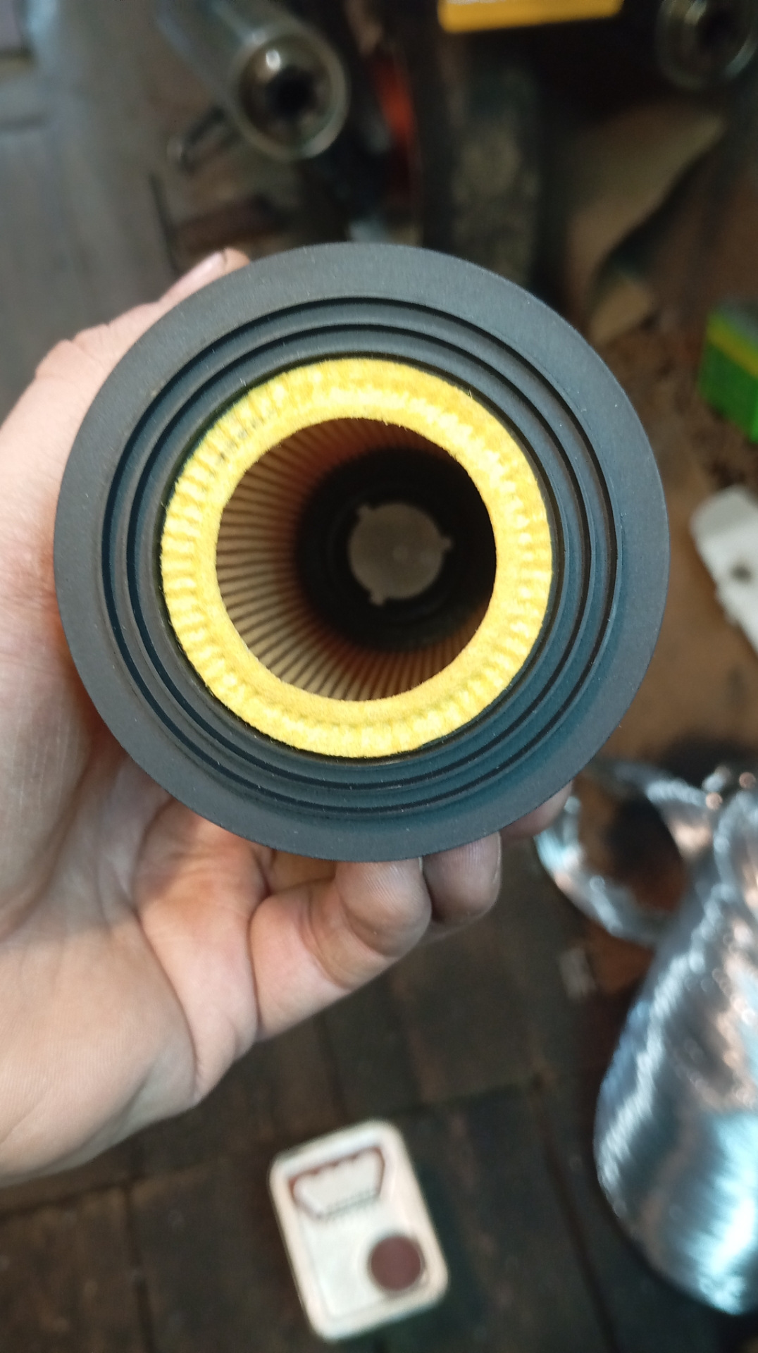

шрифт очень похож, но цифры особенно при живом взгляде плывут, и читаймость их совсем не такая.

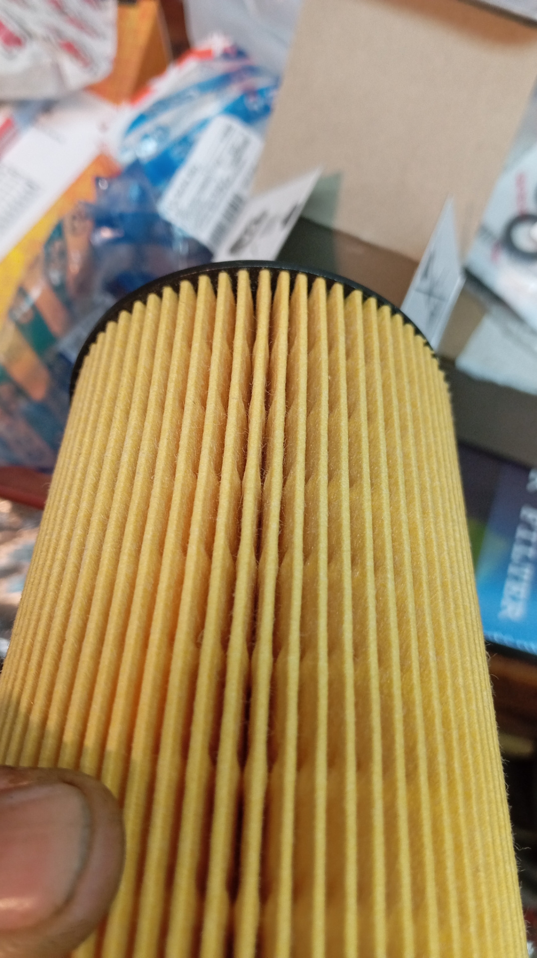

фильтруюший элемент приклеян на столько криво что правее видно, а если крутануть он даже выступает немного.

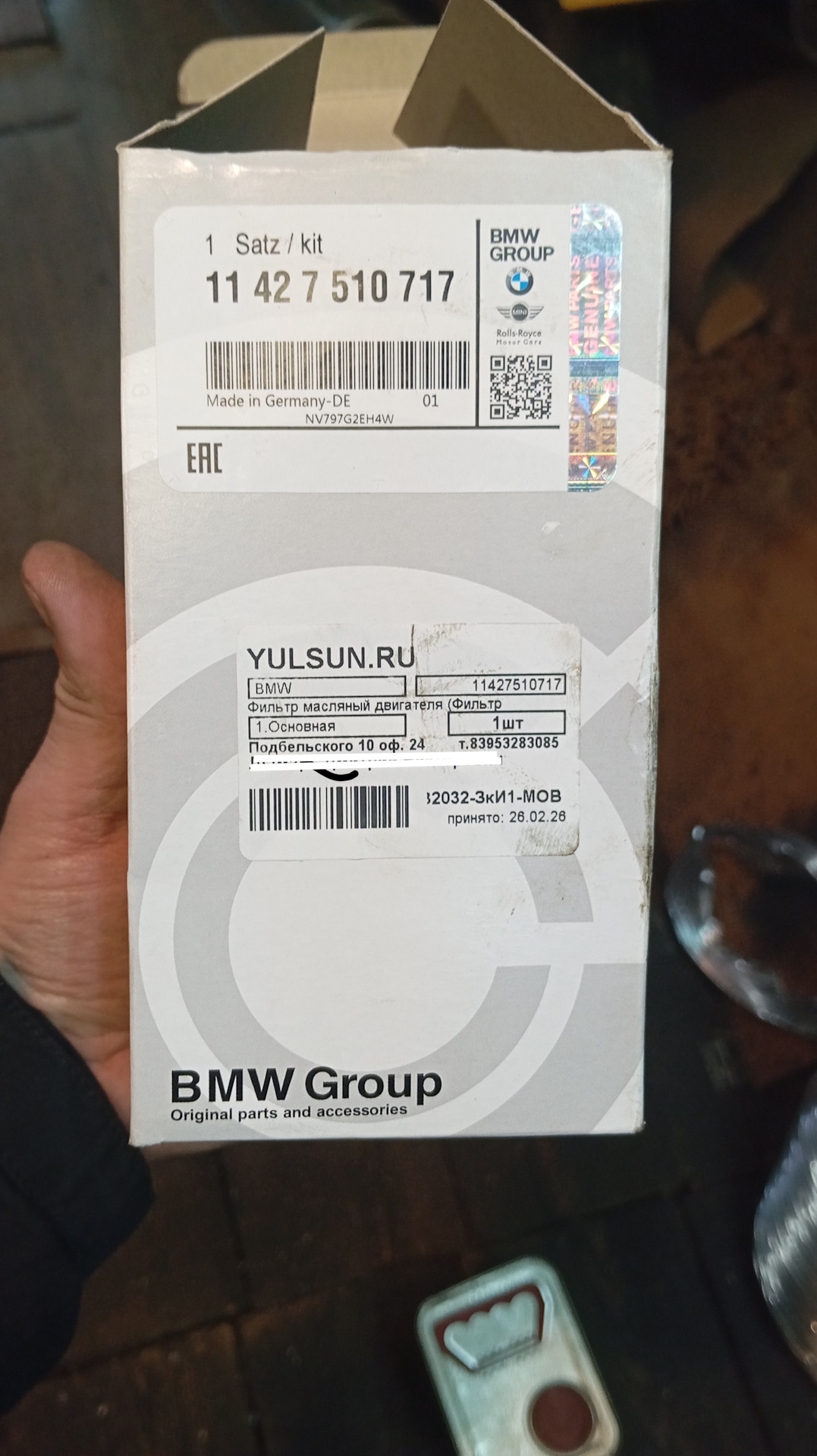

Запчасти на фото: 11427510717
ну сама коробка мне на вид ±но качество кортона немного отстает.

Вот можно сравнить оригинальный и подделку. www.drive2.ru/l/684949565689837986/
Тоже не гарантировано, что оригинал (2800) может быть тоже подделка. И сравнивали может быть 2 подделки. Сейчас возможно всё.
ANIKAK
Ну судя по этим фото у меня попалась паль x2 потому как мой совсем весь кривой, кромки пластика как-будто напильником обработаны, фильтровочный элемент приклеян криво, и как будто вот вот отвалиться.
На оригинале рисунок тоже кривой
Я так понимаю, в подделку Вы записали данный фильтр, потому что рисунок кривой? =)
Не только, у него сам фильтруюший элемент приклеян криво с выступом почти за предел пластика 4фото, кромки пластика по кругу обработаны как будто напильником, надпись мало того что кривая, у неё ещё и читаймость немного не такая как у оригинала.3фото и шрифт не ровный.
На первом фото на коробке даже написано PA AL, что в переводе с немецкого паль))
