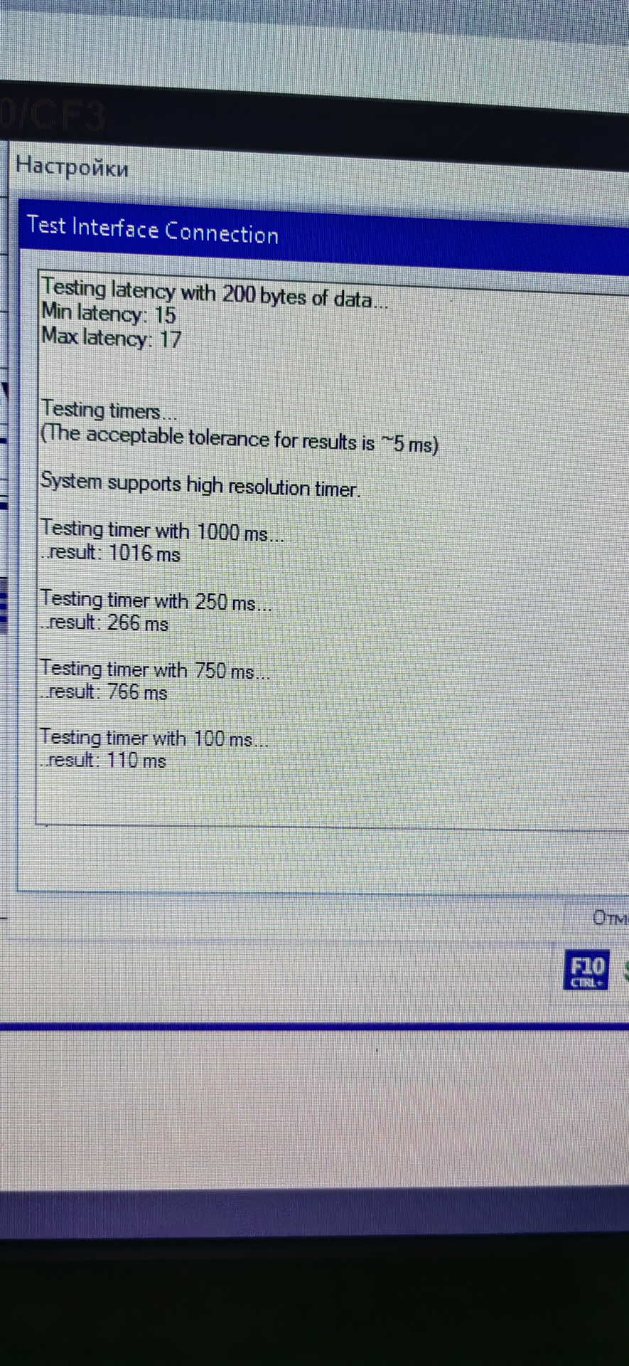

4.03.2026г Первые испытания и глобальный ПРОВАЛ((((
И снова GUGL в помощь.

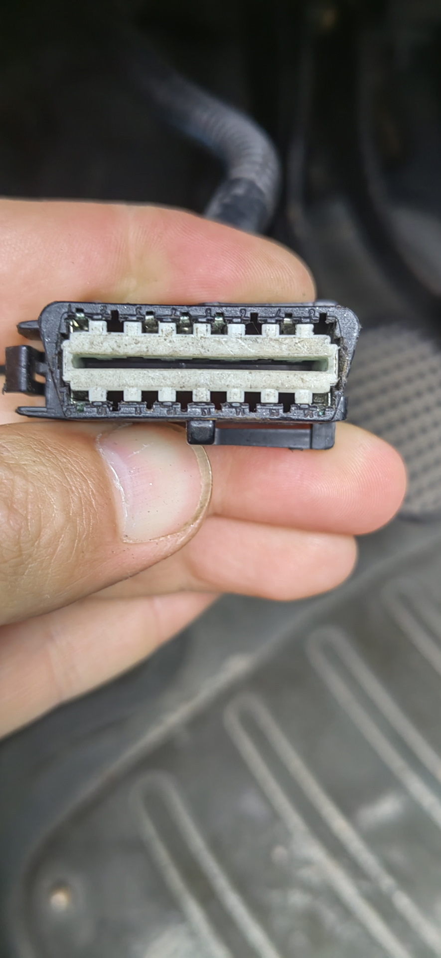

Прозвонил свой разъём OBD.
Все работает. +(16 pin) и -(4-5 pin) приходят. На линию К(7 pin) напряжение приходит когда включаешь зажигание. Значит проблема в настройках девайса.

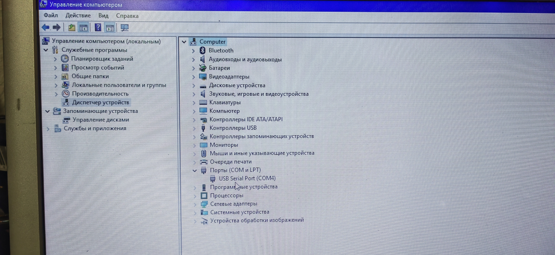

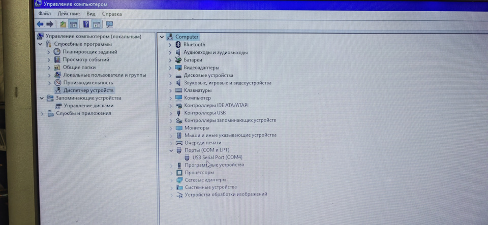

Проблема 1 настройка COM порта. Открываем диспетчер устройств. Открываем порты и запоминаем на каком порту ваш адаптер.

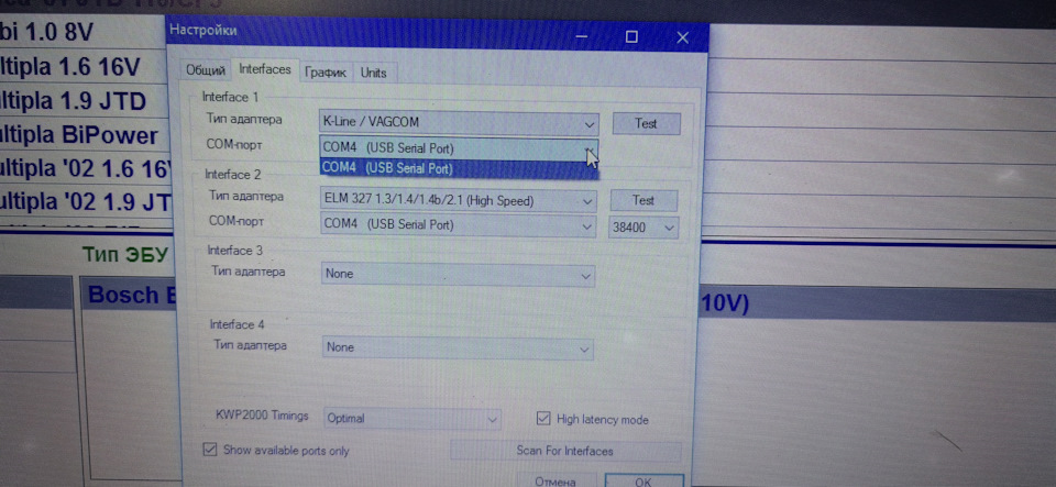

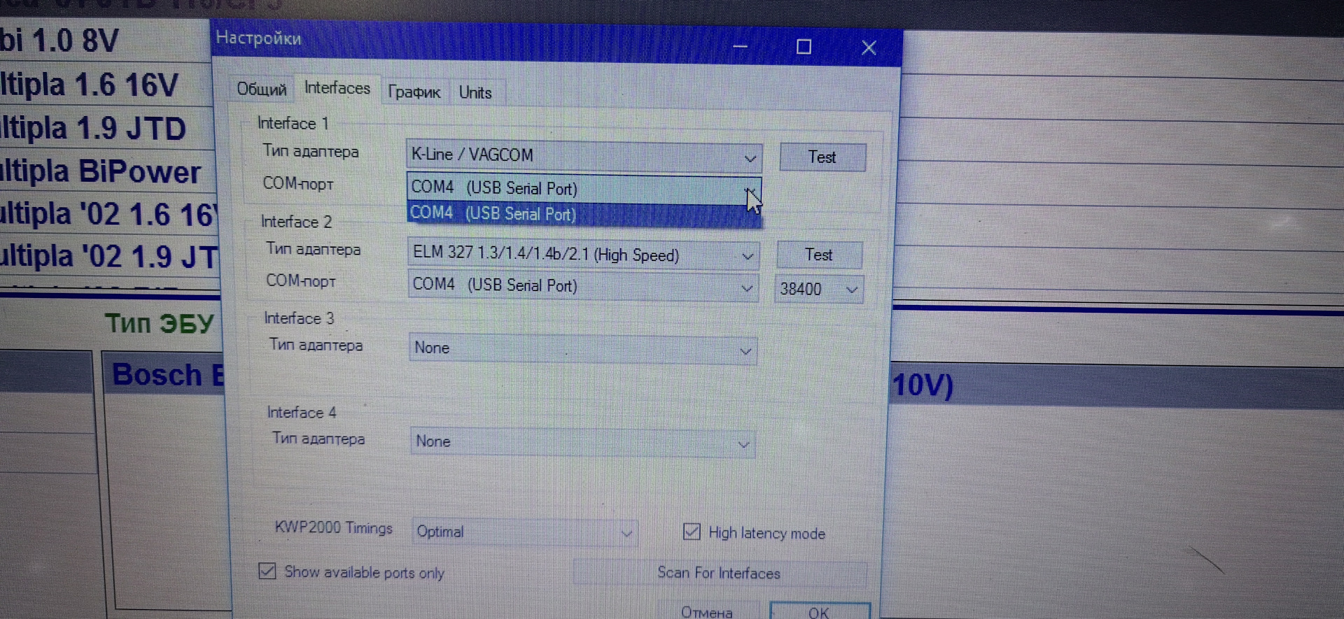

Загружаем прогу Fiat ECU Scan. В нижнем левом углу открываем настройки. В открывшемся окне выбираем interfaces. В любом из представленных вариантов выбираем адаптер. Я выбрал первый. Затем выбираем порт. В любой другой проге манипуляции по выбору порта схожи
Проводим тест. В моем случае тест не проходит. А точнее не заканчивается.
Начинаем разбираться.

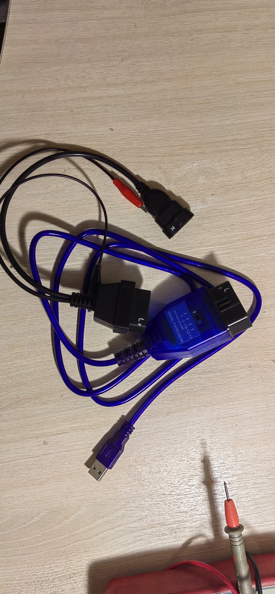

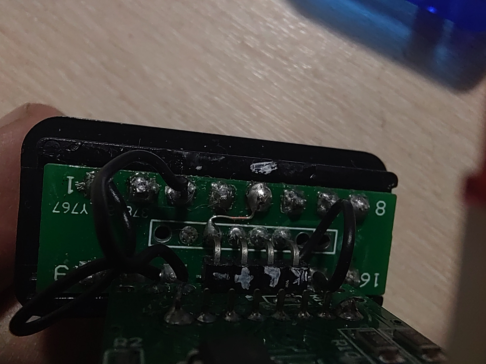

Проблема 2. Оказывается частенько адаптеры приходят с разными проблемами, но все идентичны. ОТСУТСВИЕ сигнала то одного из PINов на плату управления адаптером. Путем не сложных манипуляций мультиметром в режиме прозвонки, определил отсутствие сигнала с 4 и 5 PINa ( это масса -). Исправил.
Так как сегодня уже поздно, проверять проделанную работу буду завтра.
