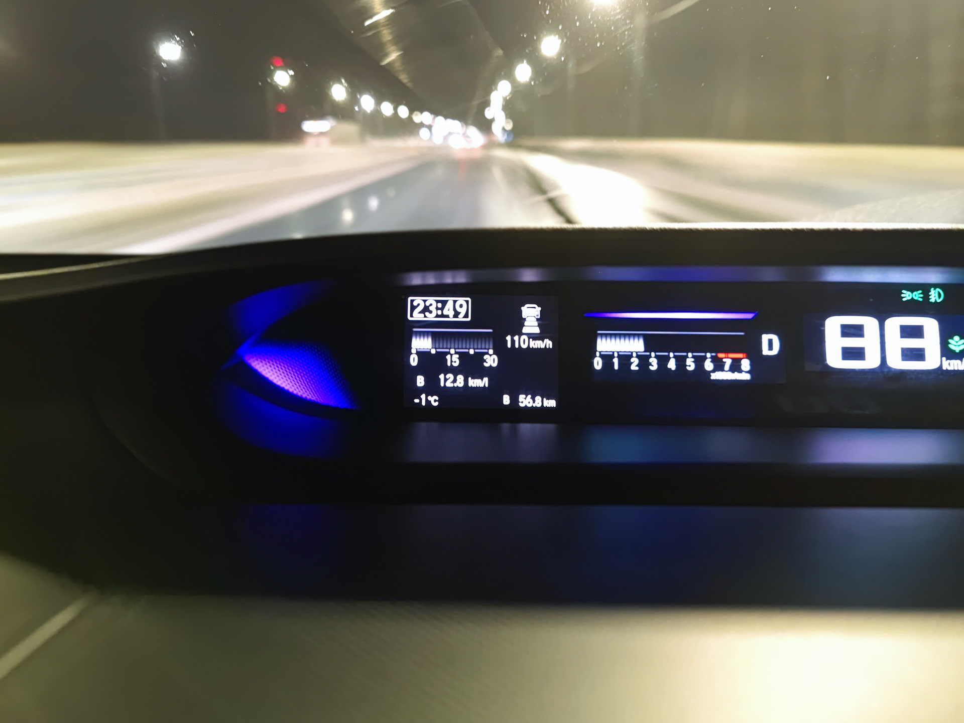

1. Самое важное что меня волнует. От которого компонента в авто зависит отображение до 135 км/ч установленной скорости АСС на Рестайле? Что необходимо поменять на ДОрестайле, чтобы после прошивки на приборке я мог видеть установленную скорость хотя бы до этих 135 км/ч, а не до 115 км/ч?
Приборка? Дистроник?
Возможно, достаточно прошить ДОрестовую приборку Рест прошивкой?
Или еще какая-то лазейка известная уже есть?

Ответили что при данном чипе на удержание в полосе тоже сдвигается ограничение, но не до 198 как АСС, а до 135/145 (надеюсь, не соврали, а так на самом деле и есть).
Т.к. тут уже задействована чисто камера, прошиваемый блок двигателя там будет не при делах. И если бы в ней было ограничение 115, то выше оно не поднялось бы, что логично. Это и будет явным показателем, что можно пробовать воткнуть приборку от реста. Проверить, появится 135 на АСС или нет.
Возможно ограничение как раз только в самой приборке, а не прописано в десятке блоков по отображению…
Если есть люди с уже снятым ограничением на АСС, скажите, как у вас ведет себя удержание в полосе?
Выше 115 поднялась скорость работы? Или отваливается также на 115 ?

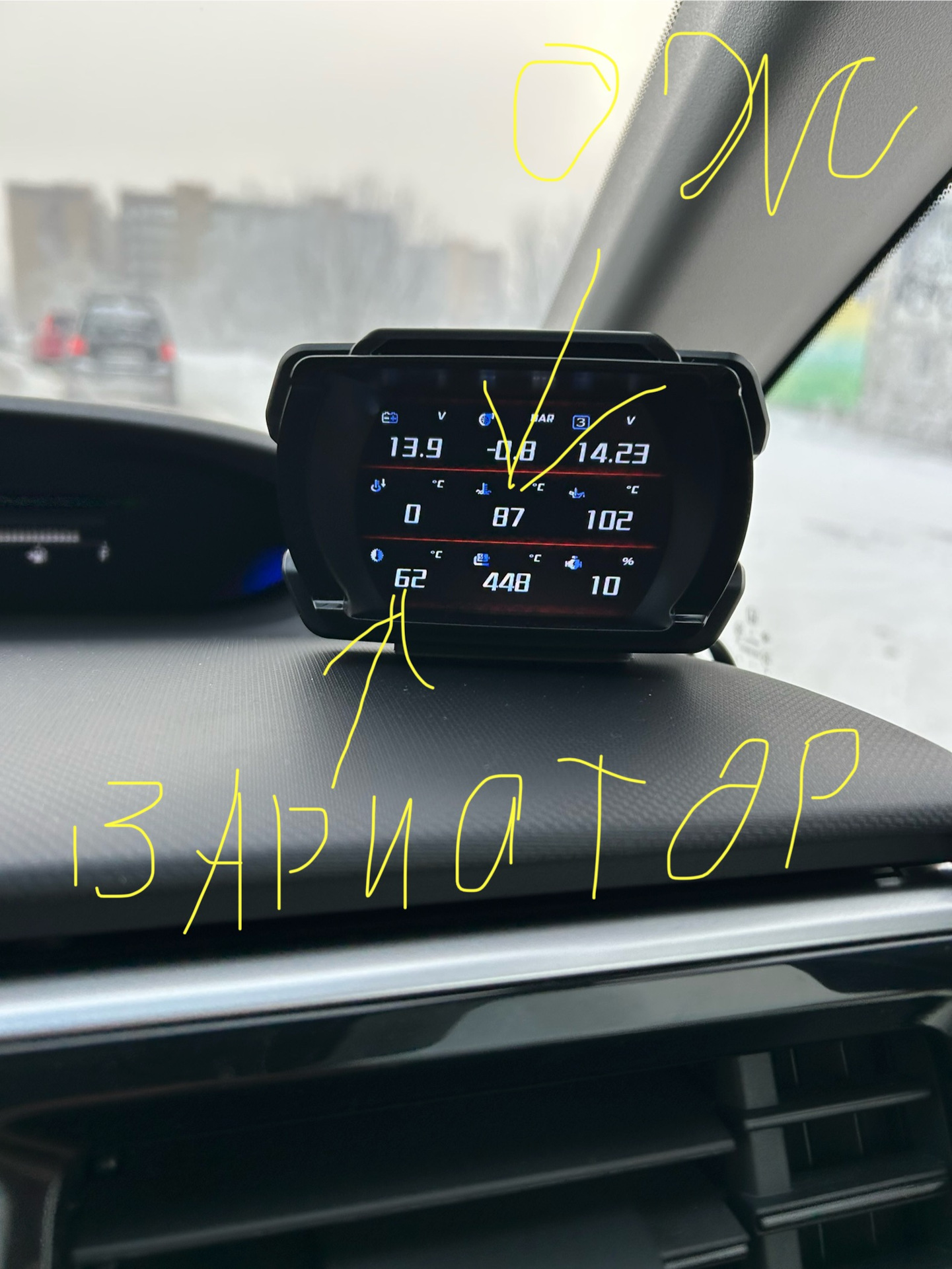

Я купил прибор чисто, чтобы видеть t ОЖ и вариатора, напряжение аккума и в сети . Остальное пока в режиме поиграться.
Включается при запуске и выключается при глушении сам. Цифры всегда в доступе перед глазами.

Зимой по трассе в -10 примерно, с закрытым кульком была 95, открыл стала 90 . Он температуру ОЖ примерно держит под нагрузкой.
Масло было ещё старое, темное очень( потом менял сразу — видел )

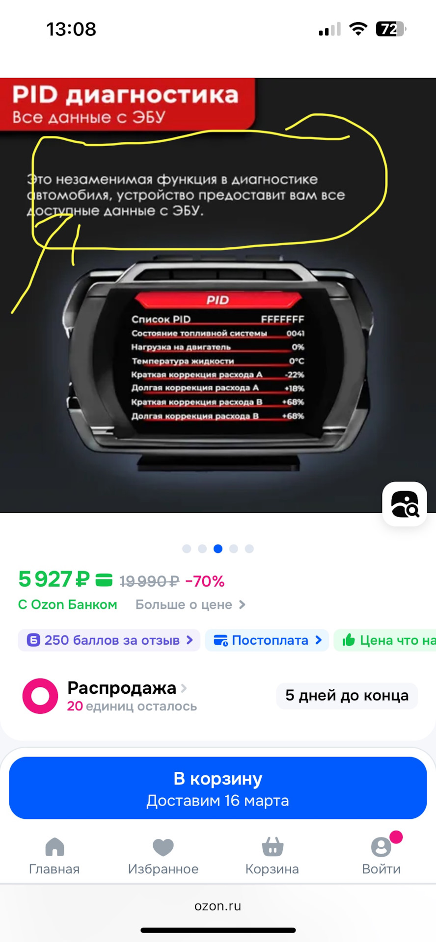

Это конечно не замена сканерам хорошим, но может кое что. Может ещё некоторые PID данные считывать типа давление в рампе, обогащение, обеднение и т.д. Ошибки вроде тоже может сбросить, но я пока не интересуюсь этими моментами.

На Озоне смотрите, там брали . Их там как яблок разных сортов, на любой вкус и цвет. Китайцы постарались)

Это не температура вариатора, в таких приборах температура АКПП расчищается по формуле и с реальными показаниями не имеет ничего общего.
Проверял сам таким же прибором и OBD сканером разница в 50⁰ 🤯
Это показания с разъёма ОBD. Ничего прибор не высчитывает, показывает данные с ЭБУ . Считываются PID данные и ничего больше, . Возможности считывания тех или иных данных PID зависят от прошивки, устанавливаемой производителем .Прошивку можно обновлять . Что вы там проверяли это не показатель вообще.
Температура планомерно растет одновременно с прогревом двигателя . Это t масла с кпп, а масло взаимодействует через теплообменник с ОЖ мотора. И t масла кпп меняется постоянно в зависимости от этого. При остановках t масла кпп начинает расти, а t ОЖ мотора падает- идёт обмен теплом. Все в постоянной зависимости, потому собственно наш мотор долго и прогревается на месте, потому что сразу ещё и коробку прогревает.
Это точно показания t масла вариатора.
А вот PID данные t масла двигателя не знаю где он берет, они всегда и сразу и постоянно 102 градуса. Некорректно для наблюдения.
