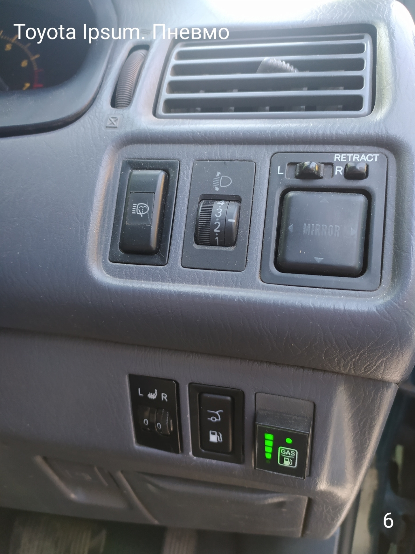

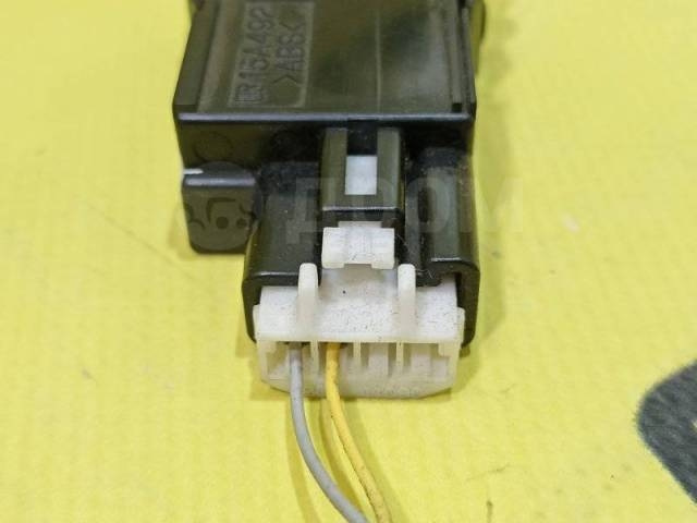

Пост такой кто не хочет дергать рычажек открытия лючка бака, а открывать его с кнопки. Кнопка и актуатор от toyota harier или lexsus rx330 подсветка на кнопке есть но она не просвечивается так как лицевая панель кнопки из плотного пластмасса и смысла с в подключении с такой кнопкой нет. Спасибо Ingermann за идеии как подключать по электрике🤝

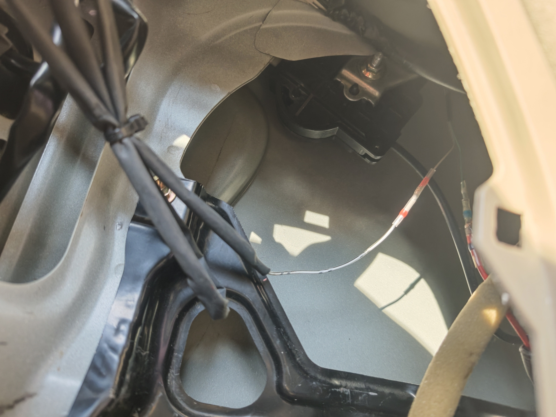

В фишке перемычкой соединил приходящие от реле один серебристый и медный провода на которые подал постоянный + от разветвителя, второй серебристый от реле подал на кнопку, второй провод от кнопки кинул на массу, далее второй медный от реле кинул на актуатор зеленый провод актуатора. Провд до актуатора использовал 1.5 сечения, второй провод от актуатора подключил на массу
Провод кинул счерез левый порог до багажника с общим жгутом

За обшивкой в багажнике было два оттверстия в крыле, я подумал предположительно под актуатор, дополнительные дырочки не сверлил

Понял. Спасибо! Вот еще бы кнопку с подсветкой подобрать было бы отлично. Вот такую например. Ей цена 300 руб с фишкой. И вроде подсветка есть у нее.
Есть такая кнопка с подсветкой но она очень редкая, тяжело найти
