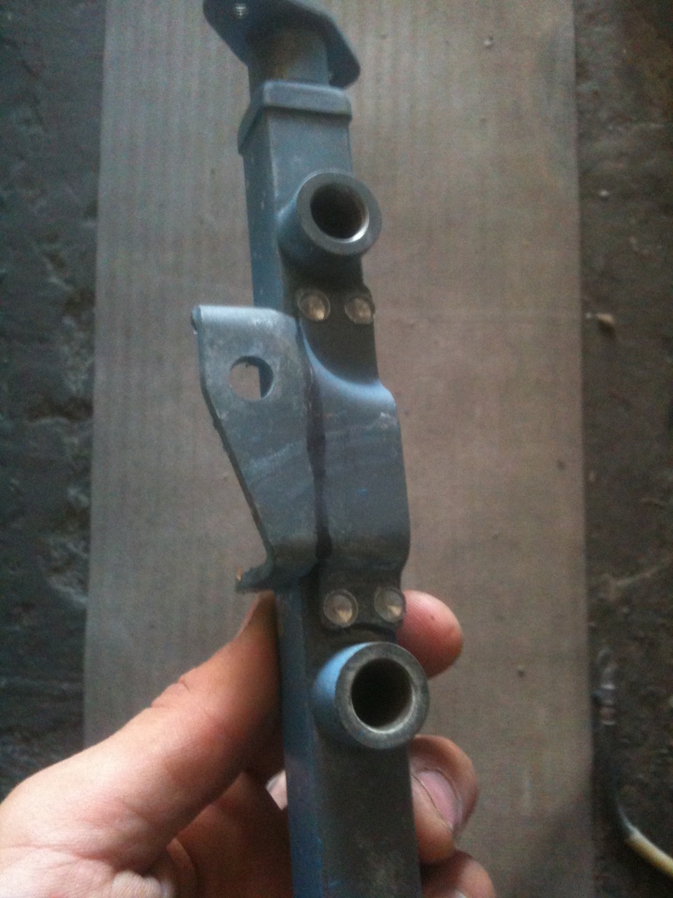

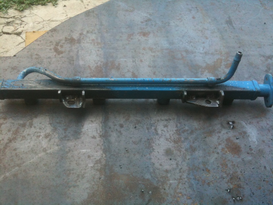

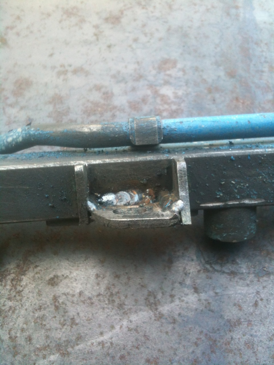

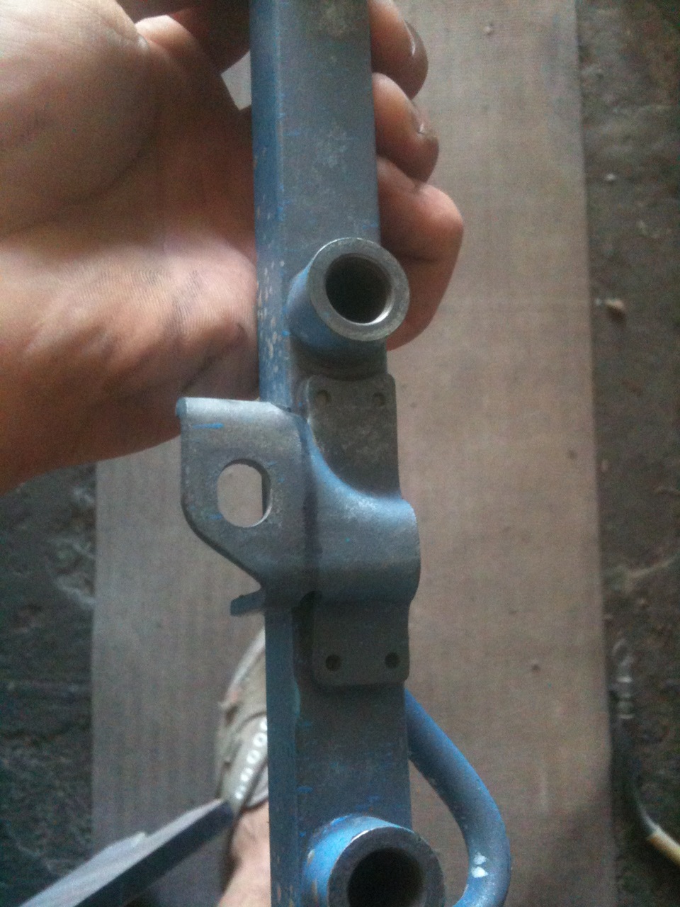

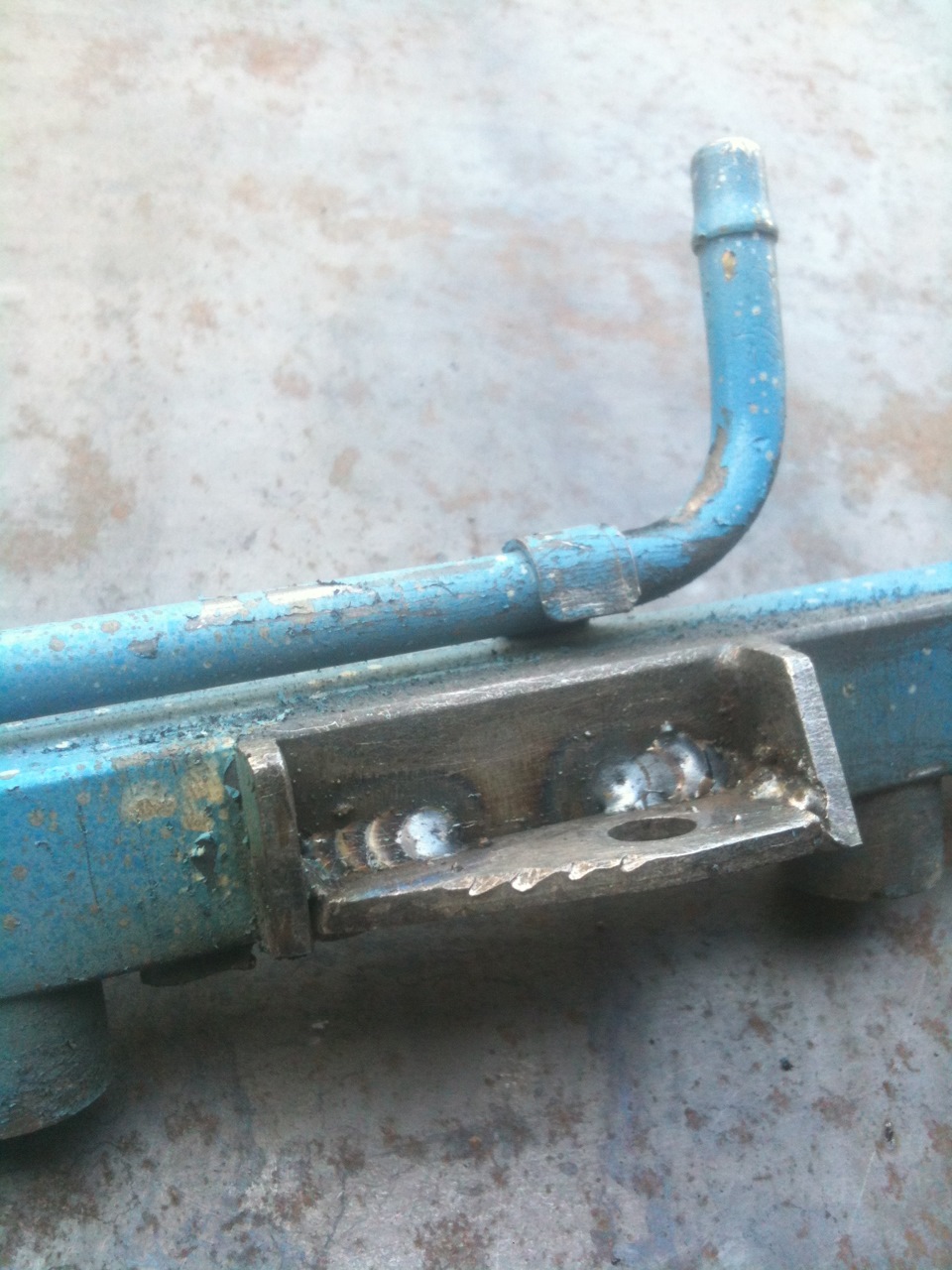

переделал крепления топливной рейки, поднял на 12 мм который составляют разницу между родными форсунками и теми, что приобрел!завтра проверю их на стенде и вперед ВАНГАНЖДИМЕНЯ!
Супер! И не нужно никаких проставок, все надежно и красиво. )))
и дополнительных уплотнительных колец не надо))
Точно. А они по 50 грн/шт. )))
лучше бенза куплю на эти деньги)
А мне вообще, предстоит кастомную рейку полностью делать, с куска дюрали.
родная не подходит совсем?
На ЕТ рейка с трубочками, чтоб ее… )))
