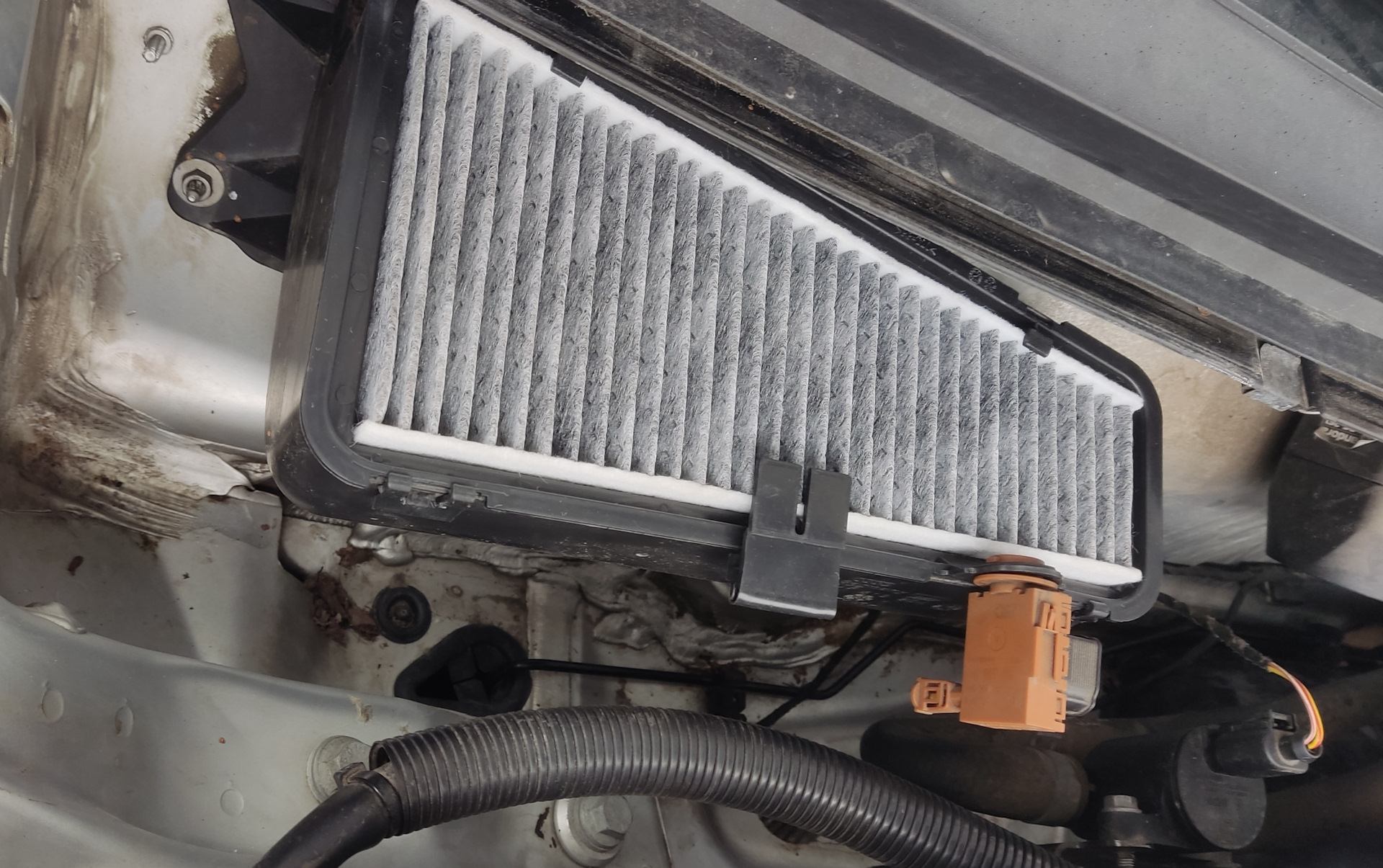

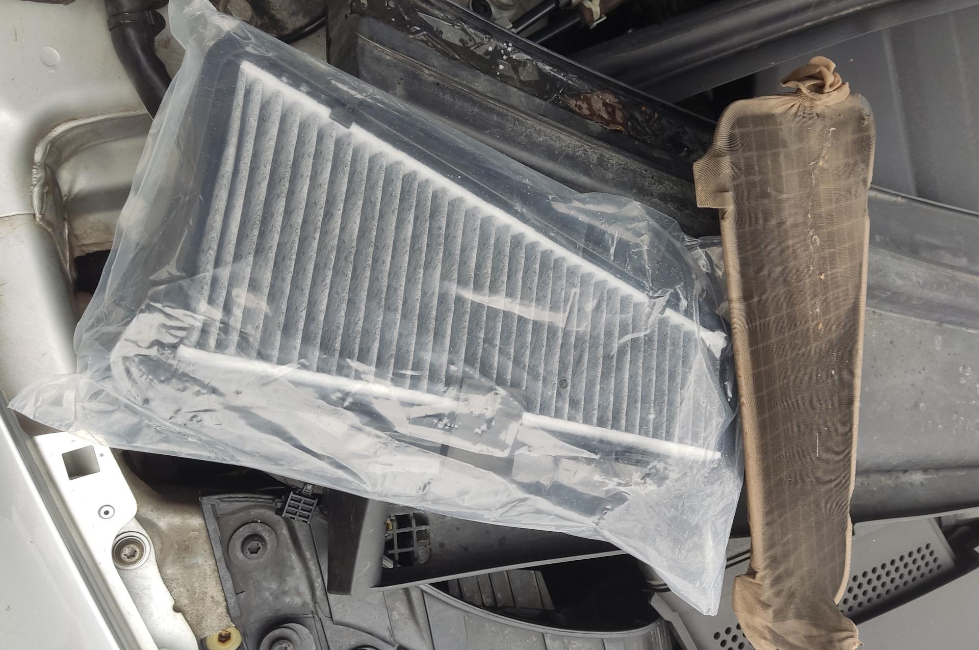

Всем привет 👋
Прощай колготки.
Появился фильтр. Теперь не колхоз.👍
Брал тут: VAG (VW/Audi/Skoda/Seat) Фильтр салонный арт. 8KD819441, 1 шт.
ozon.ru/t/gTqK8mZ
Взял сразу 2 шт, когда были по 198р 🤗
Под жабо пока чисто. Вытащил целый 1 листик.

Привет, хватает потока воздуха ? Всеж таки 2 фильтра создают сопротивление
А там надо в блоке климата галочку закодировать что стоит доп фильтр, тогда моторчик начинает на более высоких оборотах качать
оставить его 1 да и все
Тогда все в моторчик печки летит, она ничем не прикрыта. Я уже моторчик заменил за 15к
Я про наружный
SlavaFast
Согласен. Если внешний такой, то зачем ещё и внутренний
Так а как оно в рециркуляцит будет воздух очищать, фильт же только на впуске окажется. Езжу с двумя уже суммарно 10 лет на а4 и q5, все отлично
Логично
С другой стороны: а что очищать при рециркуляции?)
Вы едите за камазом, врубив рециркуляцию воздух успевший попасть в салон будет по кругу прогоняться через угольный фильтр и очищаться
R9YAG
Это которая? Я после установки только адаптацию сделал. Потока хватает, руку к фильтру подносишь и на скорости 5 тянет ощутимо. Думаю если стоит вентилятор оригинал который до 380 ватт берет то точно хватит
08-Электроника кондиционера/отопителя
-Кодирование
-Длинное кодирование
-byte 3
-Bit 3 меняем последний 0 на 1
А что за адаптация? Она что дает?
