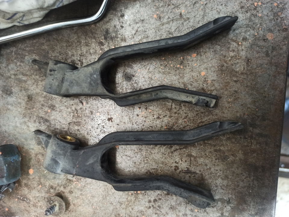

При демонтаже старого радиатора потребуется приопустить подрамник, без этого я не знаю как снять верхние крепления. Они заходят фиксаторами в отверстия в телевизоре и чтобы их снять надо сдернуть вниз, а там плотно стоит радиатор, поэтому приопускаем подрамник с радиатором потом извлекаем верхние крепления. Все остальные действия в принципе понятны — откручиваем предварительно 4 болта которые держат радиатор кондея с охлаждением, отстегиваем две фишки вентилятора и датчика температуры, снимаем патрубки. Так же для извлечения радиатора мне понадобилось отсоединить тройник от патрубка помпы и убрать его чуть ниже, чтобы дать немного больше пространства для движения радиатора.

Я менял радик сверху, не трогая подрамник, ничего не мешало.Может и были какие то сложности, но я не помню, на улице в обед на работе поменял, по времени что то около 2-х часов всё заняло.
Блин, это здорово, я тоже читал перед началом работ — у всех все легко и просто. Я в 8 вечера как начал, так в первом часу ночи закончил. Вот не выходил через верх никак без предварительного опускания…
Там внизу, нужно было открутить четыре болта, кронштейнов нижнего крепления радиатора и всё. Он немного опускается вниз и потом свободно идёт вверх.
Радиатор не прикручен ни к чему. Внизу он опирается на резиновые подушки в подрамнике, вверху его держат крепления, закрученные на один болт каждое. А радиатор кондиционера и вентилятор прикручиваются уже на сам радиатор
Вот именно! Эти резиновые подушки вставляются в отдельные кронштейны! Из открутил и радиатор упал вниз, и вверху он с этими креплениями опускается. После того как открутить эти болты.
Я уже два раза менял радиатор, делов на пару часов.
А куда падает? Внизу подрамник. А верхние крепления вставлены в телевизор.
К подрамнику крепятся два крепления! В них садится радиатор. Сейчас если найду покажу.
Вот они. Они крепятся на двух болтах каждый. Откручиваешь и радиатор спокойно опускается, до тех пор пока сверху не выйдет крепежь из телевизора.
А, понял о чем ты! Да ты прав. Я просто не обратил внимание на то что там есть болты. Спасибо! На будущее буду знать)
Не за что.
