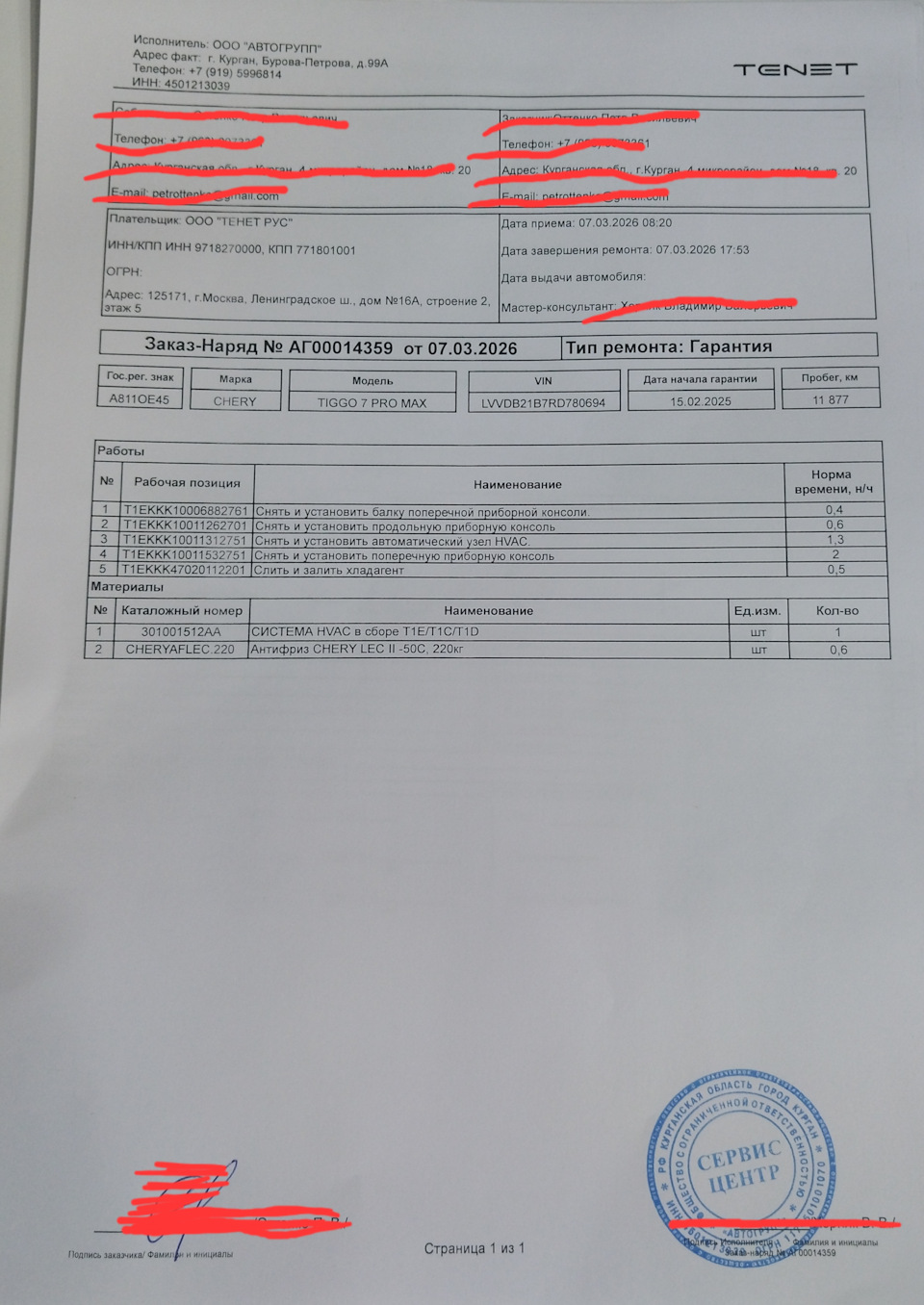

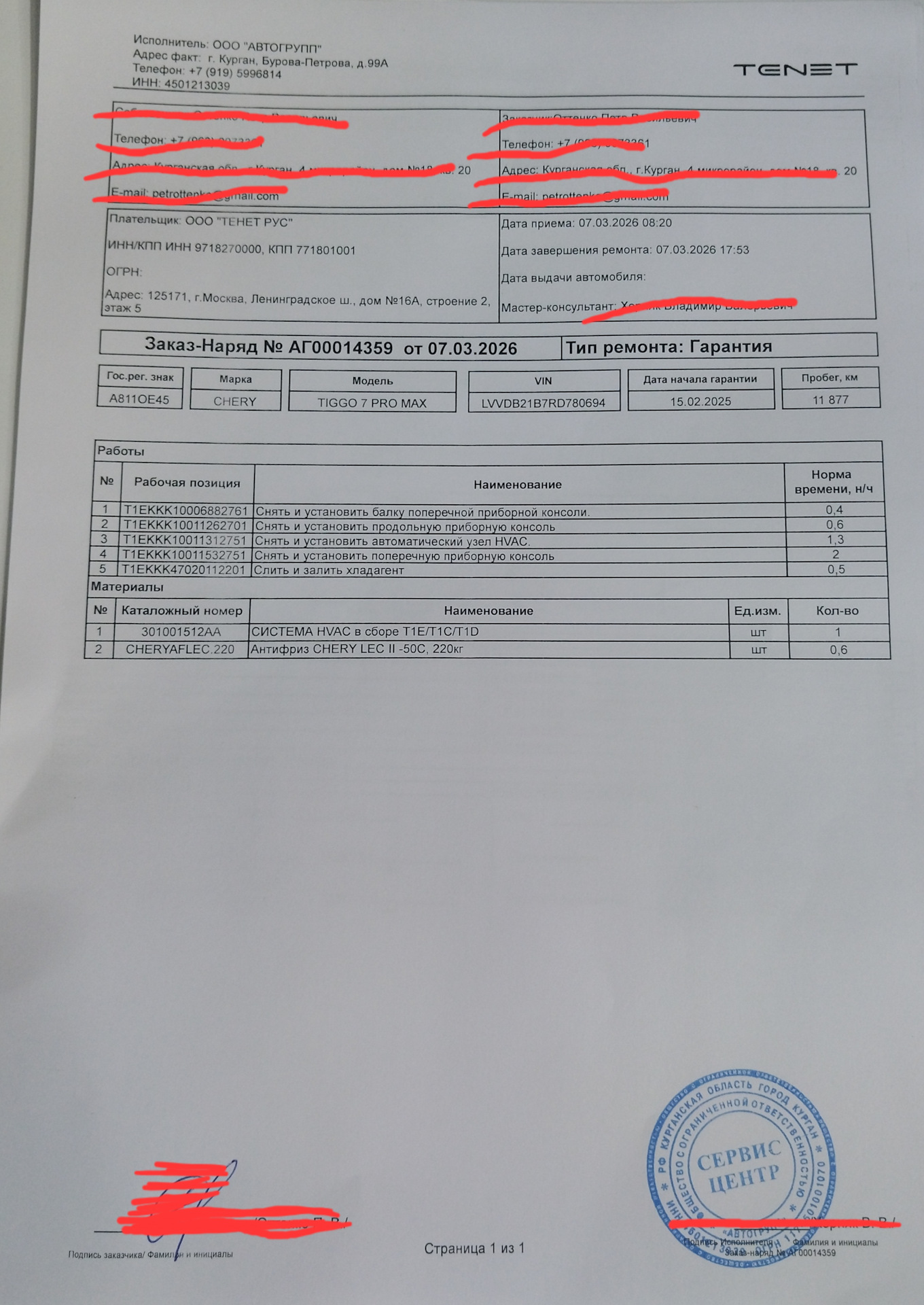

Вот и прошло чуть больше года после покупки. На 9700 в середине декабря прошёл ТО-1. Фильтра привозил свои, масло дилера. Обновили версию мультимедиа. Там же на ТО приговорили под замену заслонку с водительской стороны. Срок ожидания обещали в районе 3 недель. В итоге запчасти пришли в 10-х числах февраля. Сегодня поменяли. Оказывается, задефектовали весь узел в сборе. Машину оставил в 8.30, забрал в 18.00. Сказали, что еще заложили другую смазку, которая не должна высохнуть. Посмотрим.

Блин, почему тогда меняют заслонки только… И меняли бы всем отопитель в сборе- это бы куда лучше было, чем раскурочить на несколько частей отопитель, потом собрать, и не факт что что-то другое там правильно установят
Видимо дефектовка у всех по-разному проходит.
Рано что-то заслонки отъехали…качество с каждым обновлением кузова все хуже и хуже…
Как и у большинства во вторую зиму проблема вылезла.
Что за узел?
Система HVAC называется.
Печку целиком махнули?
Приемщик обозвал его "отопитель", так что похоже на то.
