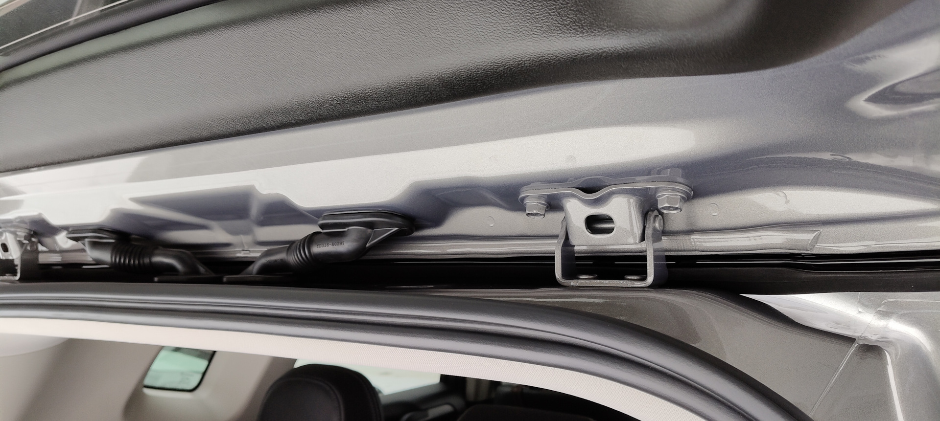

Многие владельцы Н7 этой зимой столкнулись с проблемой спрессованного снега в проеме двери багажника и скрипе/хрусте снега при открытии багажника.

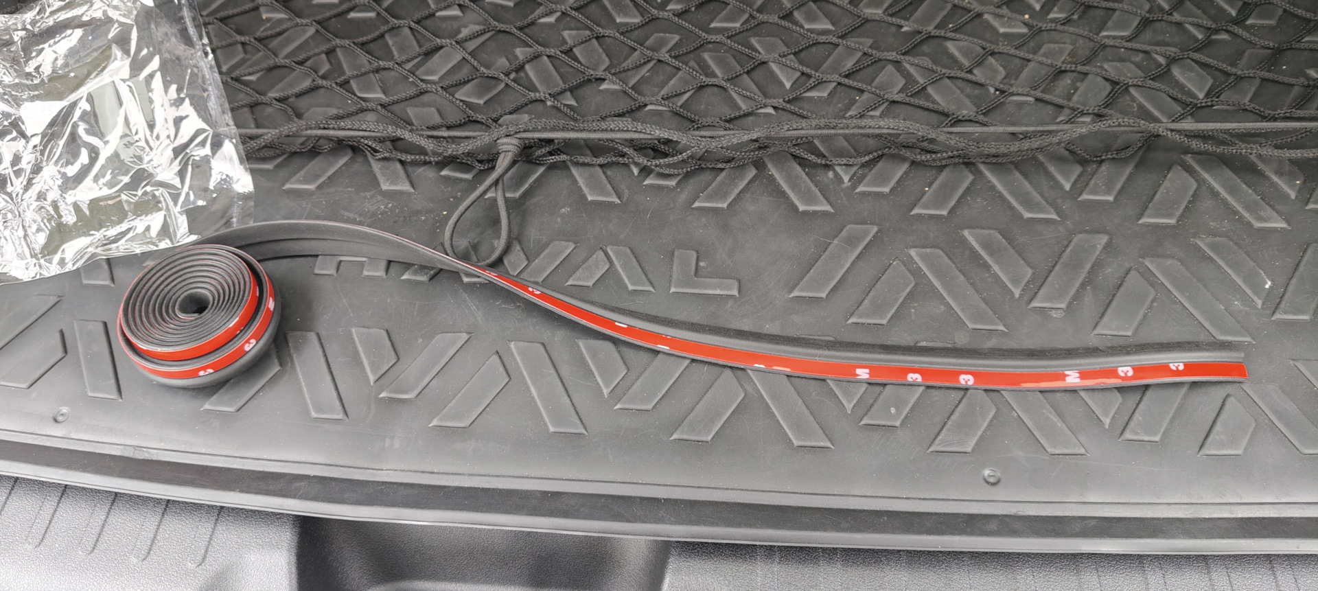

Конечно в основном все боролись с этим явлением путем ограничения высоты подъёма багажника… но не всегда это помогало. Тогда на помощь приходили уплотнительные резинки разных форматов. К слову, на Н3 вживую увидел приклеенную сверху уплотнительную резинку — убожество(((

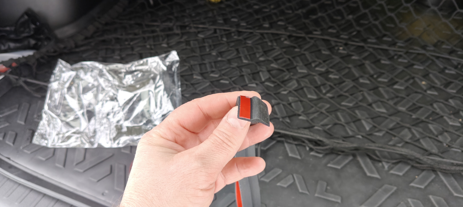

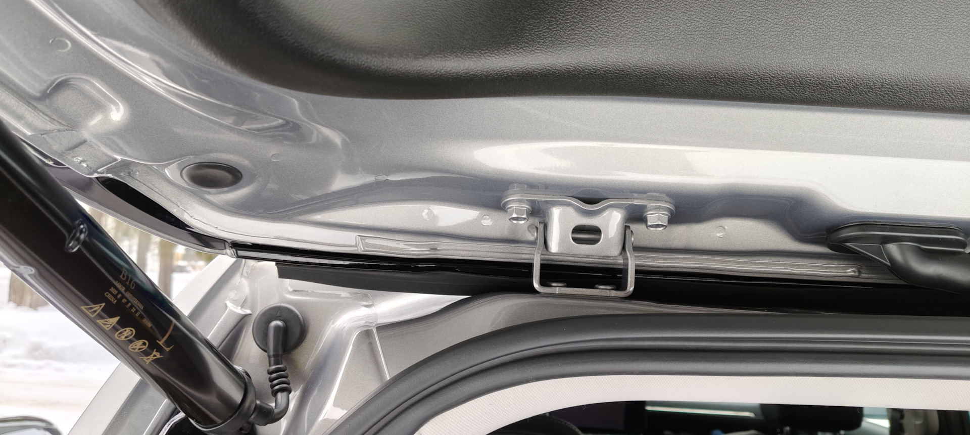

В общем решил тоже попробовать, но выбрал вариант с Z-образным профилем. Проклеил изнутри. Да неудобно клеить, да, клеил на скорую руку, мол посмотрю, если поможет — значит по теплу переклею. Более 2-х недель держится нормально, не отвалилось…
Что могу сказать — апгрейд помог!
Как только приклеил снегопады прекратились, метели не метут, ничего не попадает в проём. В общем нужно было клеить раньше, где нибудь в январе — столько снега не навалило бы)))

К этой ленте обязателен праймер иначе все отвалиться очень быстро .
Да нет. Не отвалилась до сих пор, хоть и клеил не в самых теплых условиях. Даже намека на отклеивание нет…

Как раз все боролись с проблемой путем профиля. А высоту багажника делали как временное решение. Потому что профиль не клеится в -20.
Мне повезло — я загнал машину в теплый гараж, просушил феном, обезжирил и приклеил…
