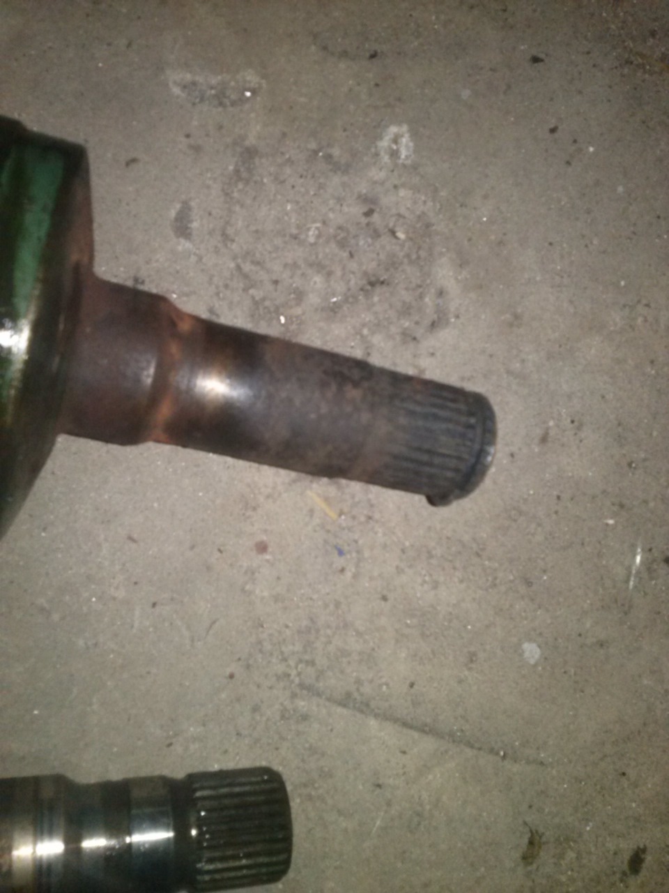

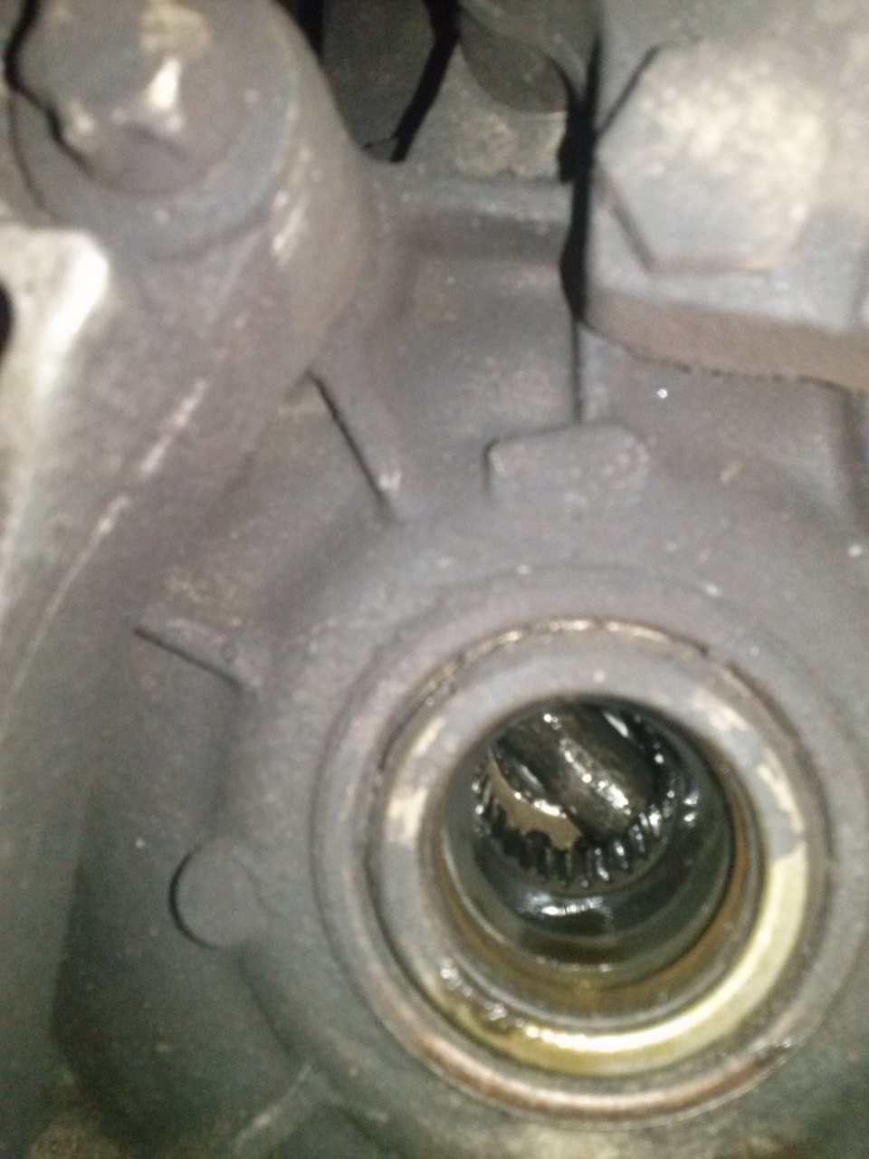

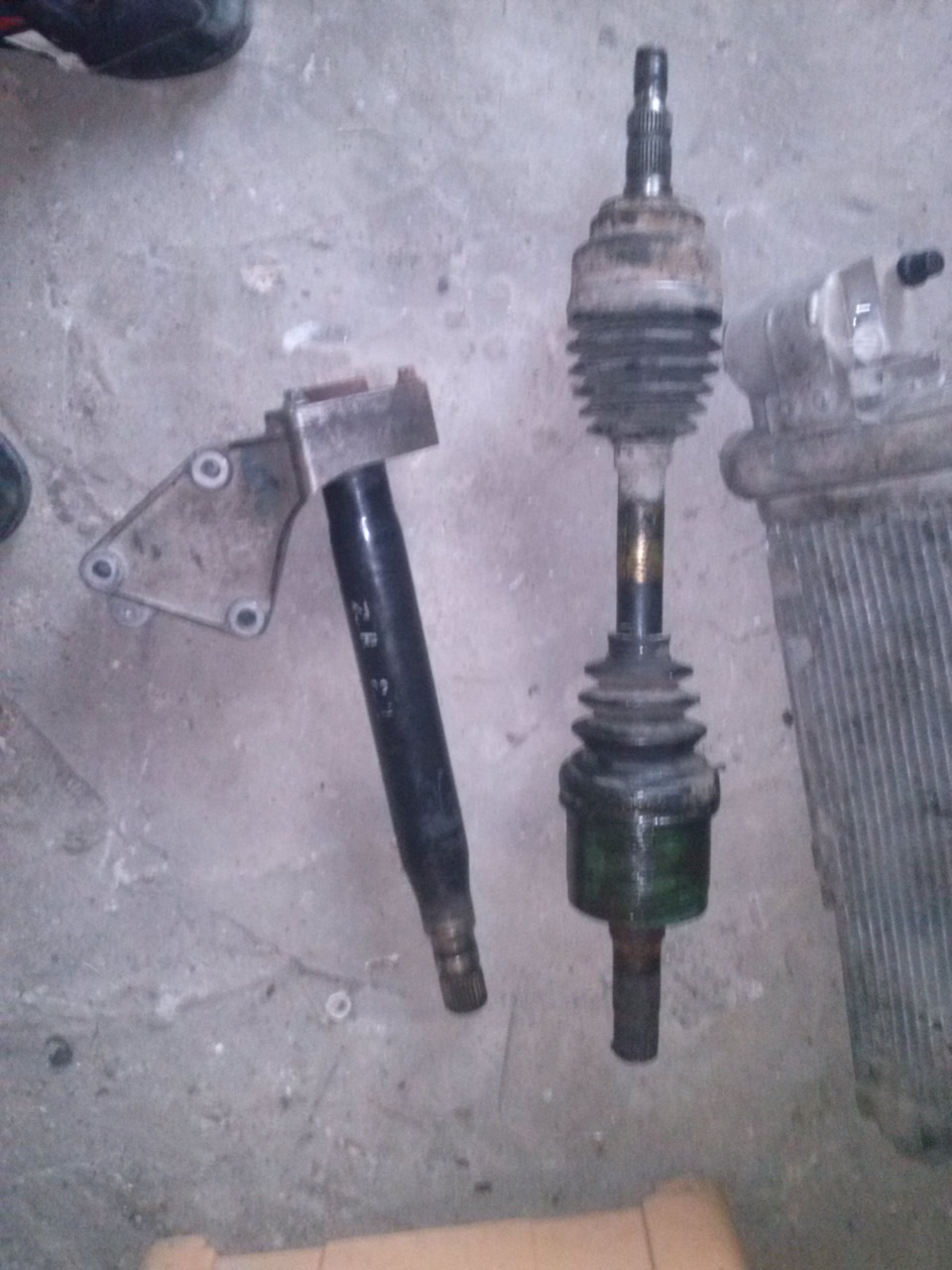

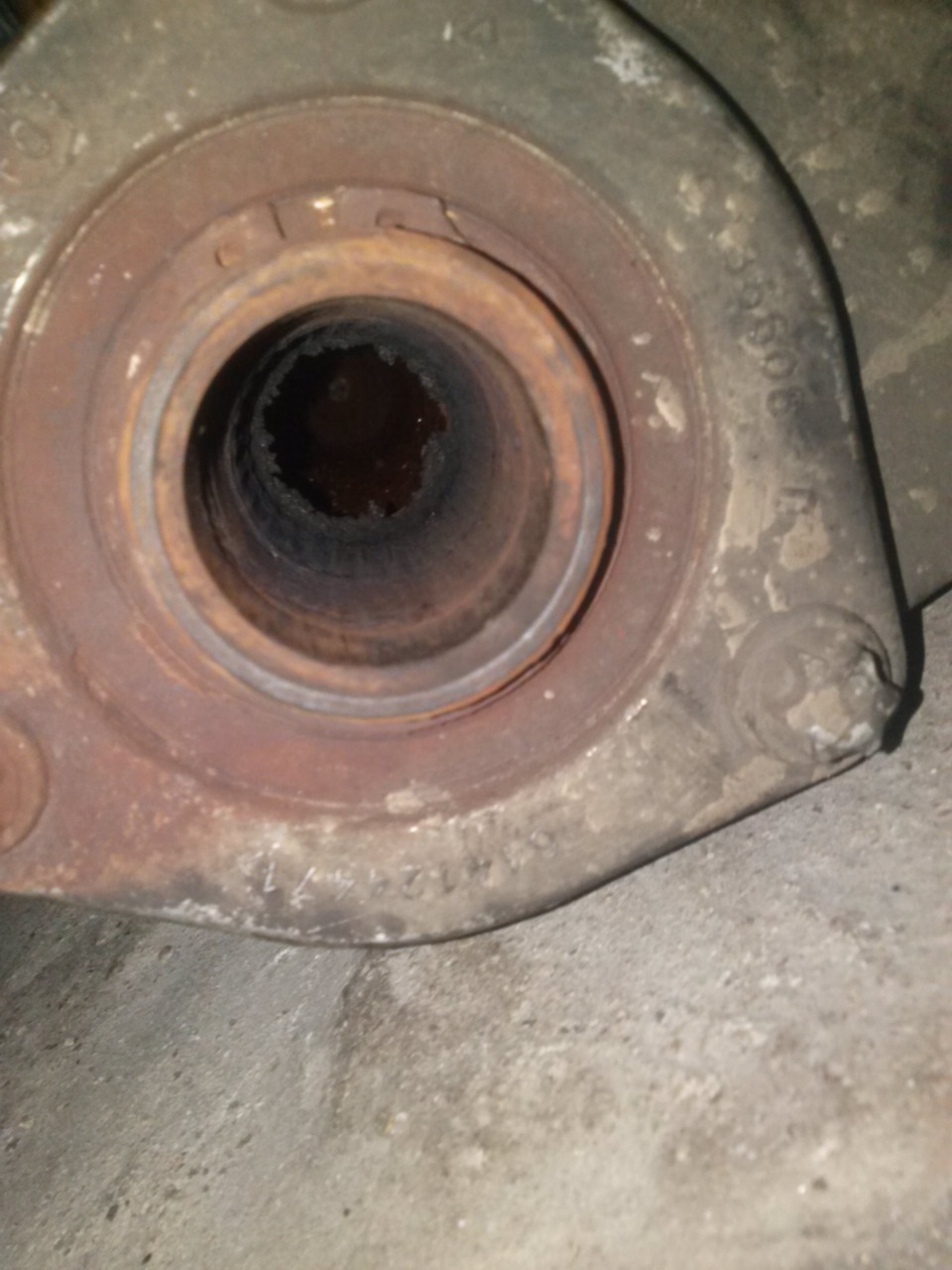

Сегодня утречком выезжал на работу, уступив встречке начал трогаться и отпустив сцепление услышал тррррррррррррррррррррр))) После работы разобрав сделал вердикт-обрезало грани внутренней гранаты и полуоси что на подвесном подшипнике, дальше не знаю что делать она не продается(((
Подкралась мысль сварить их вместе)))

А чего это не продаётся? Полуось тарь!
У меня тоже грани срезаны на внутренней гранате, подправил напильником и поставил новое сторонние кольцо. Уже год езжу, все ок.
