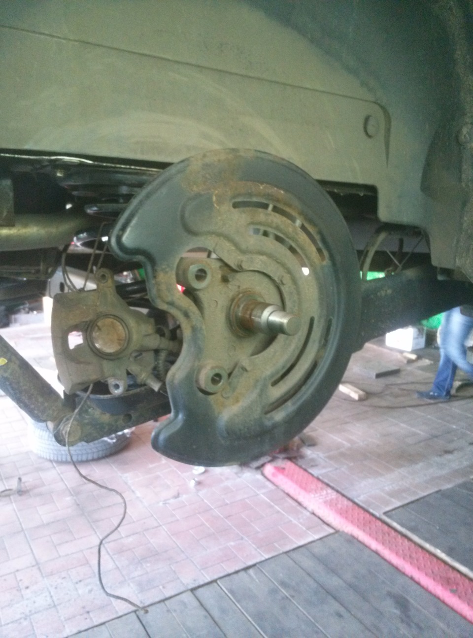

Дошли руки до замены колодок.
При более тщательном осмотре задних дисков было выявлено не равномерное съедание поверхности.
Снятые колодки оказались в таком состоянии, было подозрение на направляющие. Но они оказались в прекрасном состоянии.
Колодки и диски брались фирмы Bosсh. Диски без подшипников и колец АБС
Подшипники и кольца перепрессовали, надеюсь гудеть не начнут.
Все зачищено:
Дальше занялись передними колодками, тут картина тоже оказалась не совсем хорошей. Колодки были стерты в хлам
Диски внешне в нормальном состоянии, скорее всего их уже до меня меняли, в отличие от задних
Зато направляющие были заклинены полностью, даже не знаю как оно работало, хотя на тормоза не жаловался до этого. Все было разобрано, вскрытие показало, что скорее всего использовали не правильную смазку, от которой разбухало резиновое колечко и клинило. Все смазали правильной смазкой для суппортов.
З.Ы. При замене колодок, когда разводили цилиндры, из бочка с тормозухой вытекло ее до хрена :), вот что дают новые диски и колодки
Первые 10км конечно тормозило очень плавно, но постепенно притерлось и начало схватывать нормально

А кольца ABS тоже перепрессовывали? Нормально все прошло? Не лопнули?
Я не помню, 6 лет прошло, я уже несколько машин сменил
Подшипники в итоге после такой перепрессовки в итоге нормально отходили?
До продажи да :)
А подшипник без проблем выпрессовывается? Во внешнюю обойму можно упереться, чтобы выпрессовать?
Та это было бы 5 лет назад, я не помню
кажется зря на задних подшипниках сэкономил, их ресурса вряд ли на 2 комплекта дисков хватит.
Надеюсь, что нет, я их менял недавно
тогда понятно.
