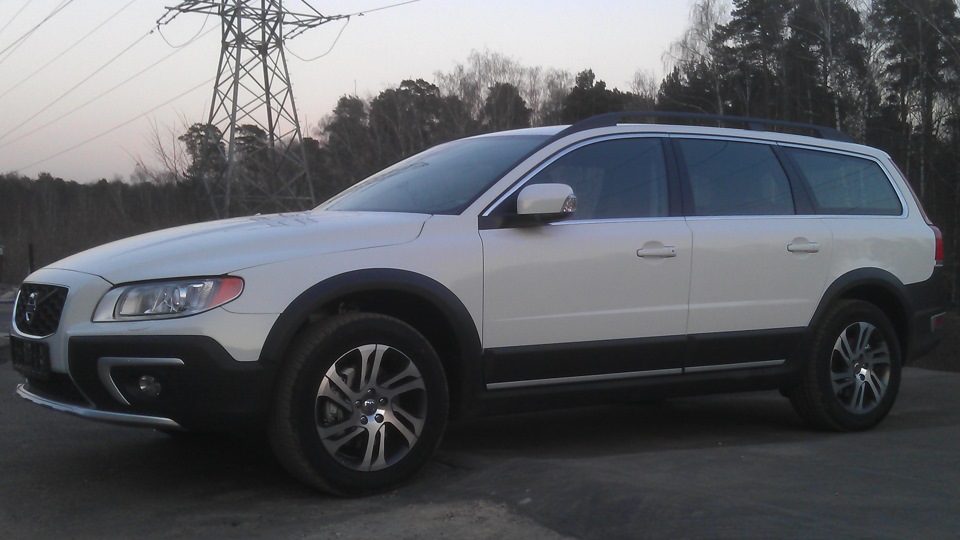

у МY 14 только дневные ходовые огни. Но прокатившись несколько сотен км по Подмосковью и Тверской области по низинам, вдоль водоёмов во время суток в точке росы, понял, что очень не хватает противотуманок. Есть с чем сравнивать, на предыдущем авто стояли и очень помогали. А дальняк ставит мутную световую стену, а ближний не справляется :(
Есть ли какие-то готовые решения? Чтобы не сильно дизайн портить? И оставить дхо по возможности ;)
У Volvo есть готовая опция дополнительного освещения, которое вешается на крепление гос.номера и находятся в районе решетки радиатора, но это не противотуманки :(
Может можно скрестить на кнопку и провода доп.освещения адекватные и эстетичные противотуманки?
Противотуманные фары — вот чего мне не хватает
