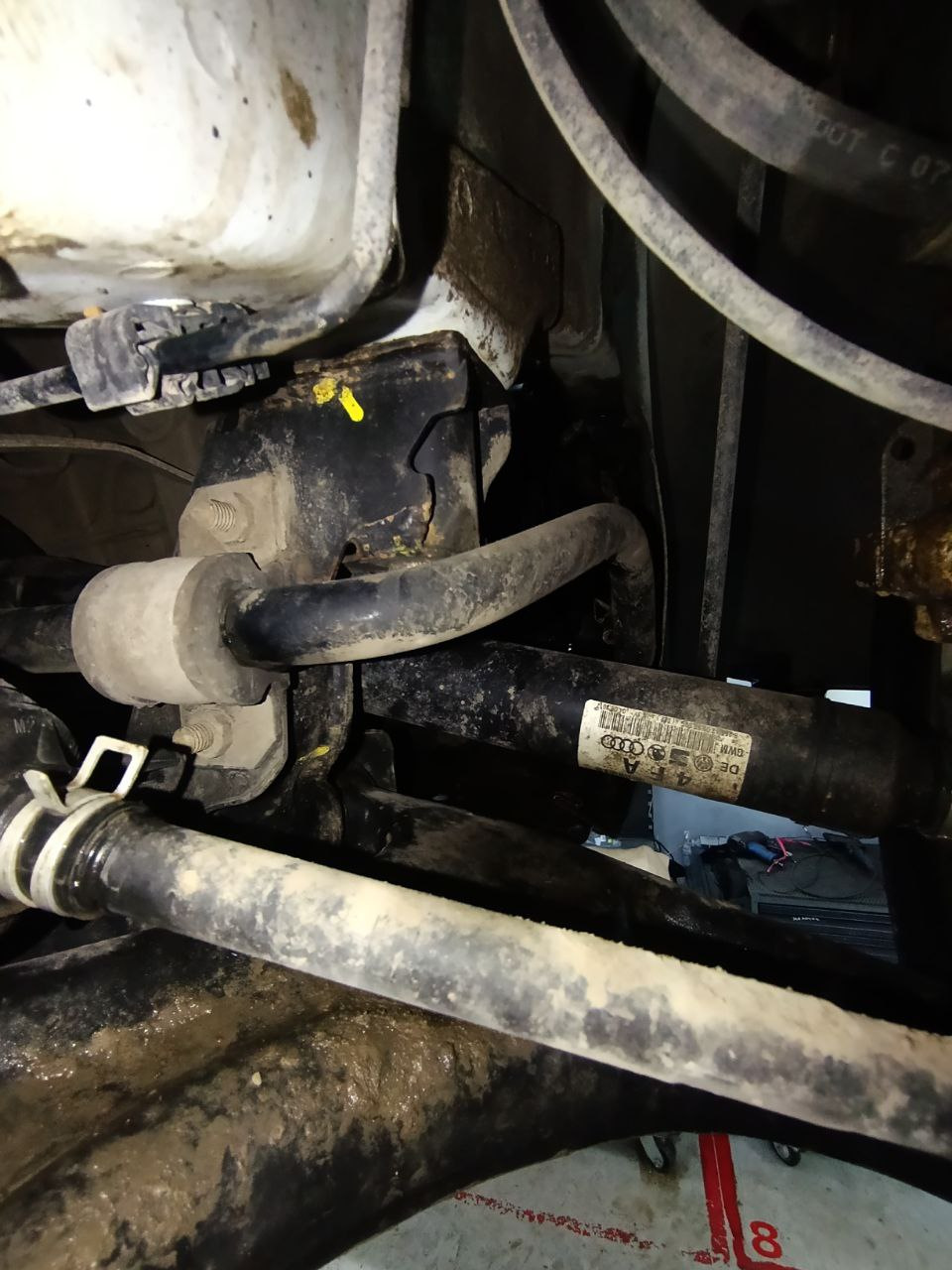

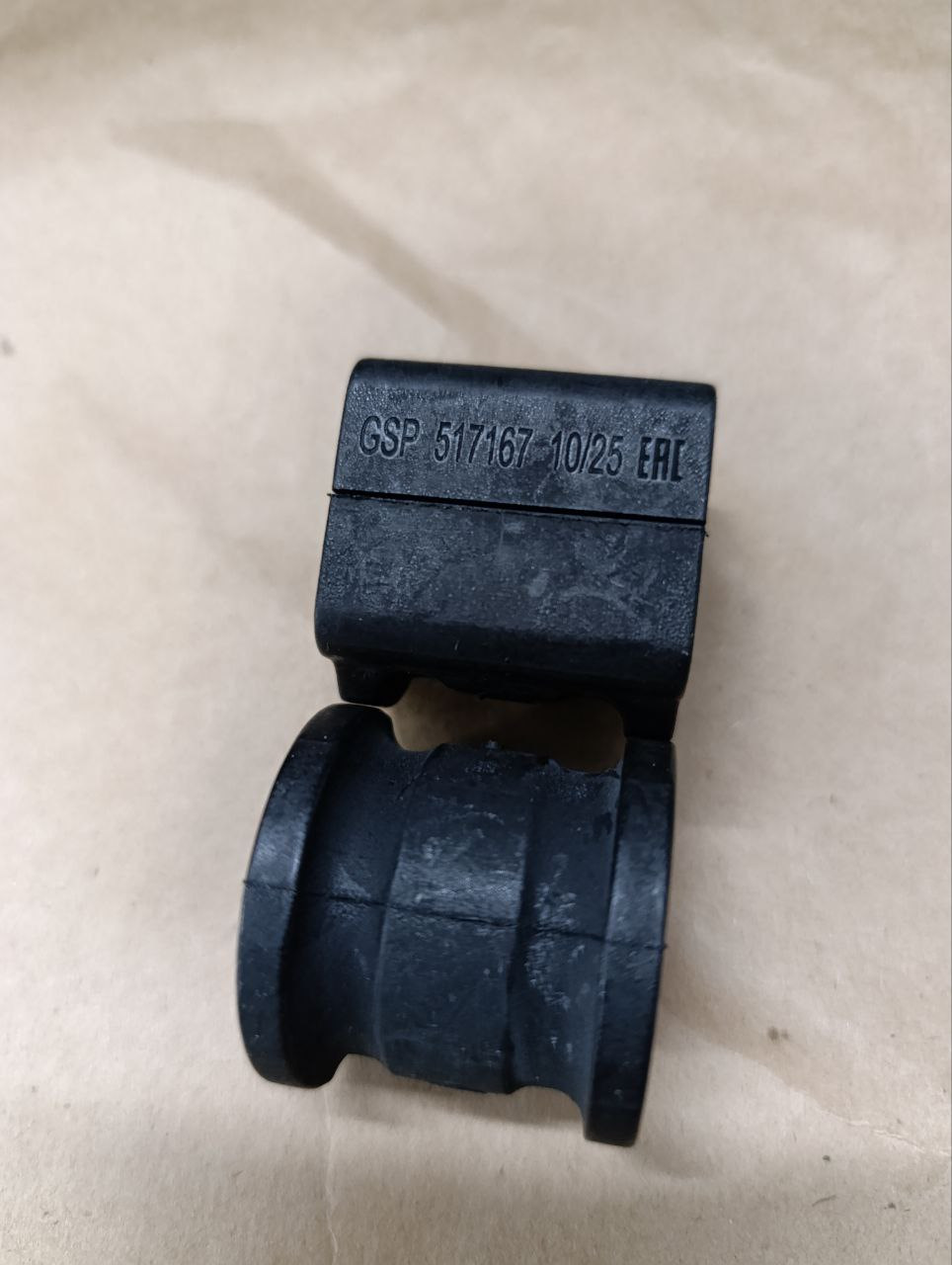

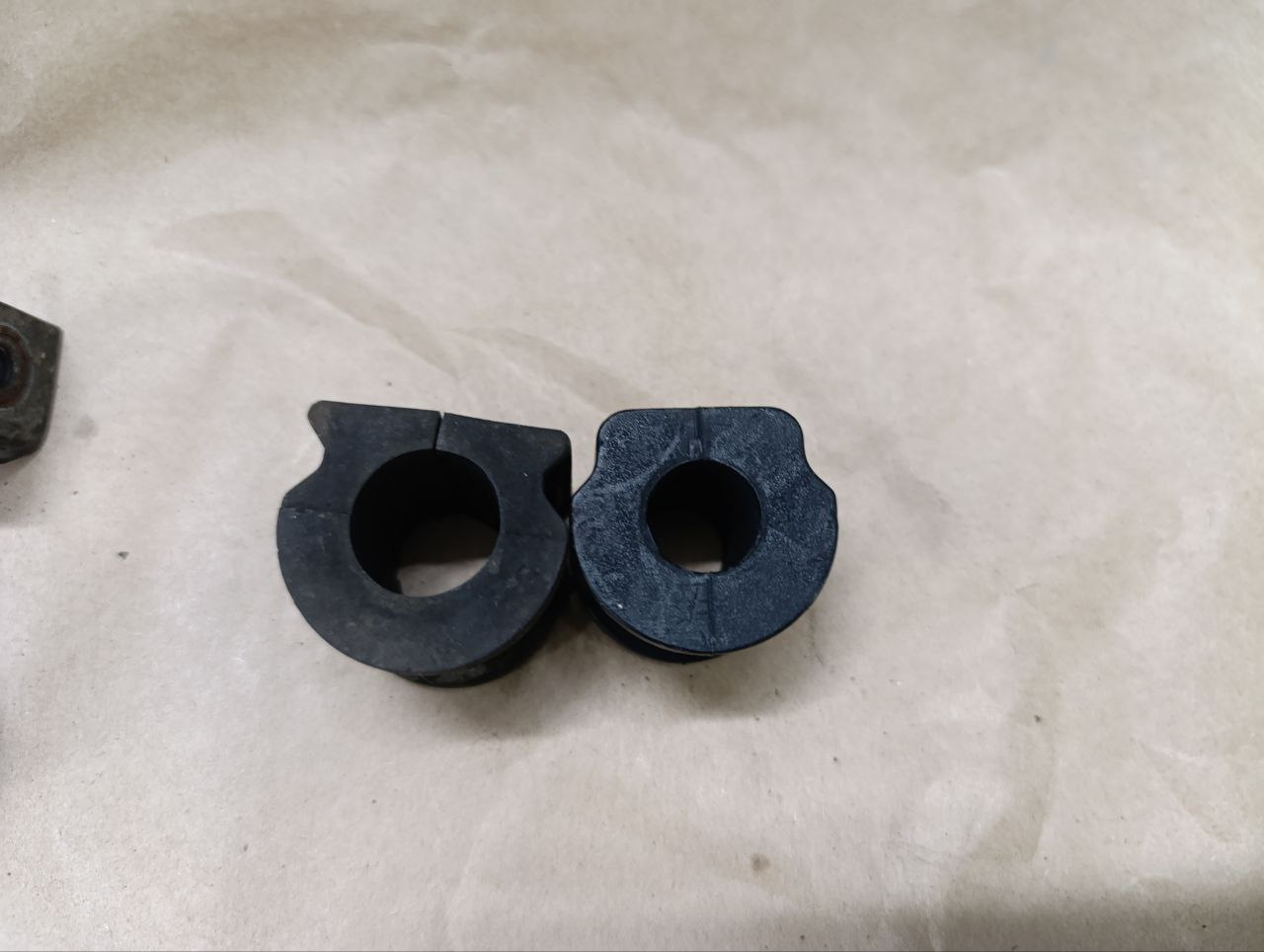

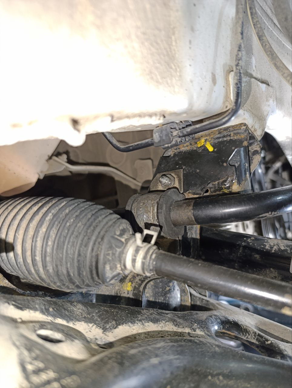

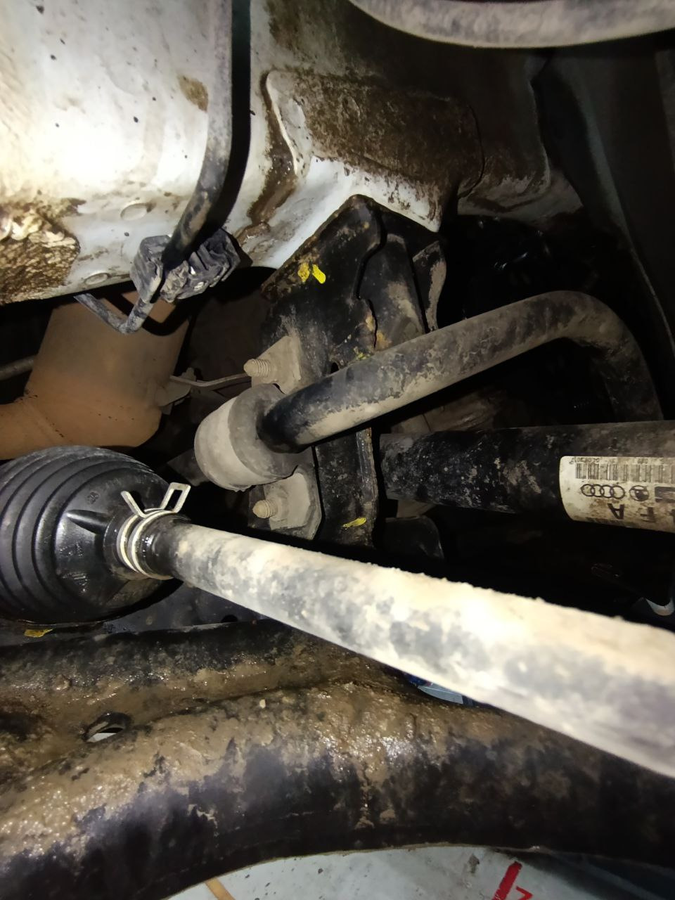

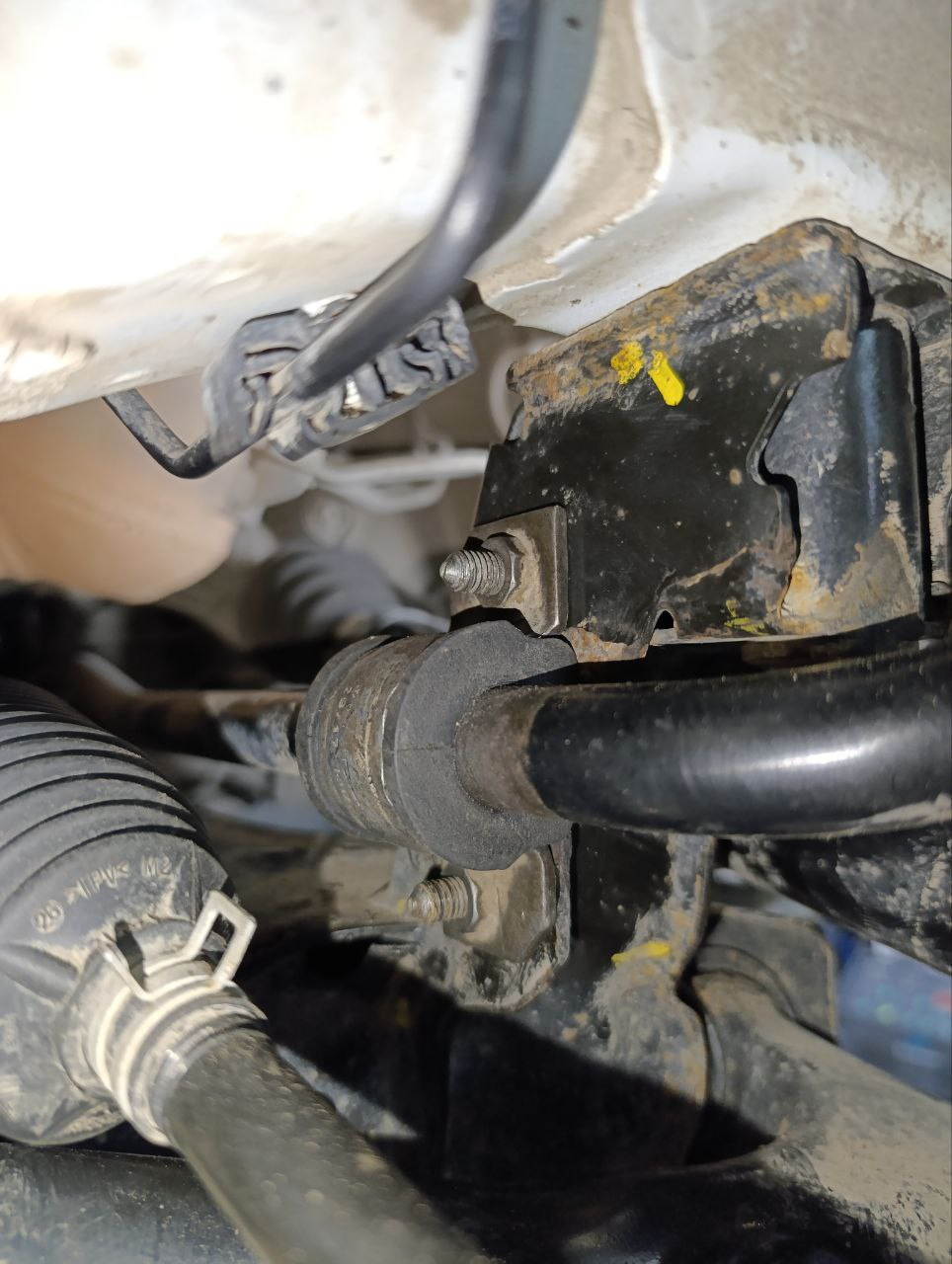

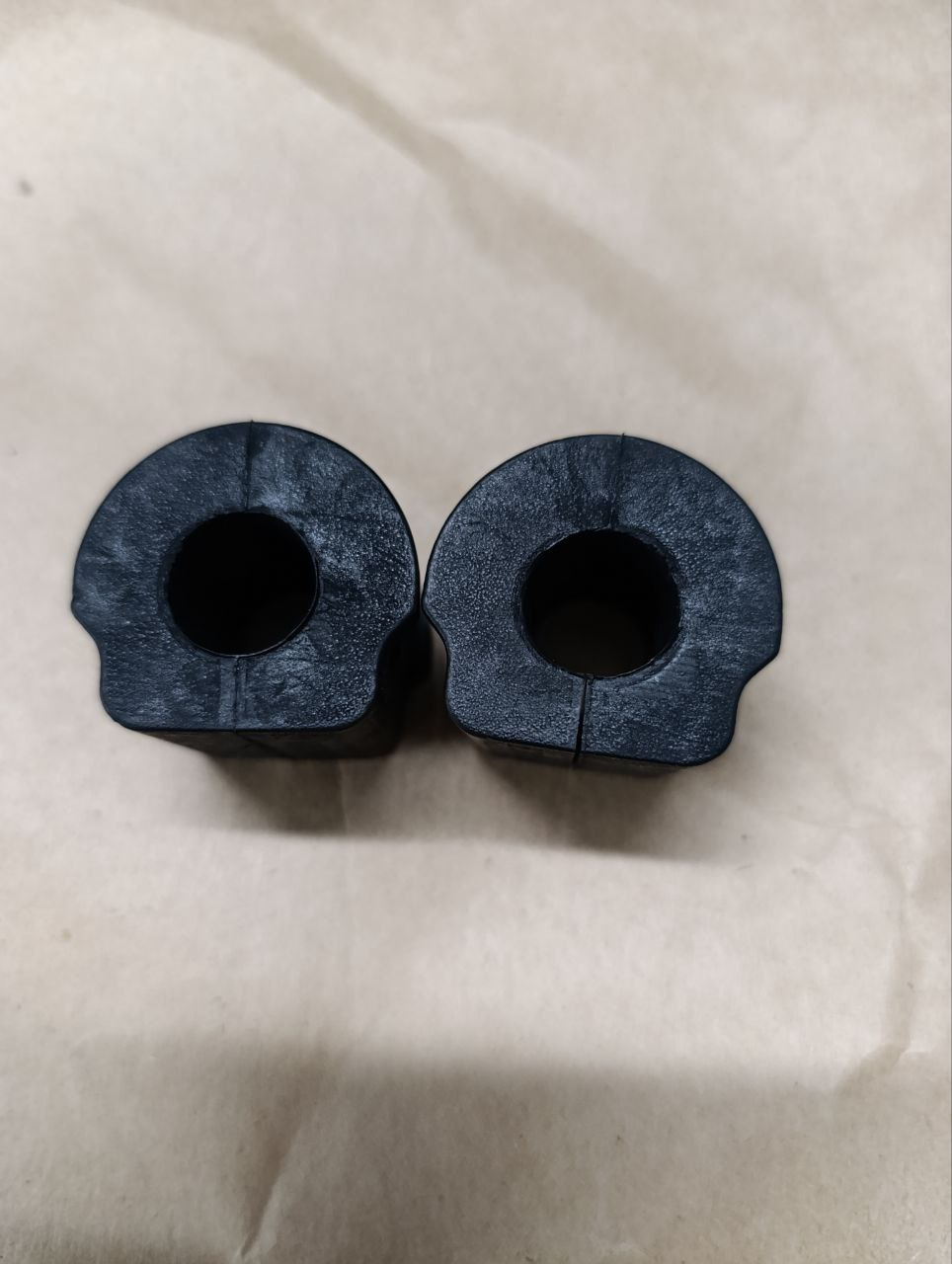

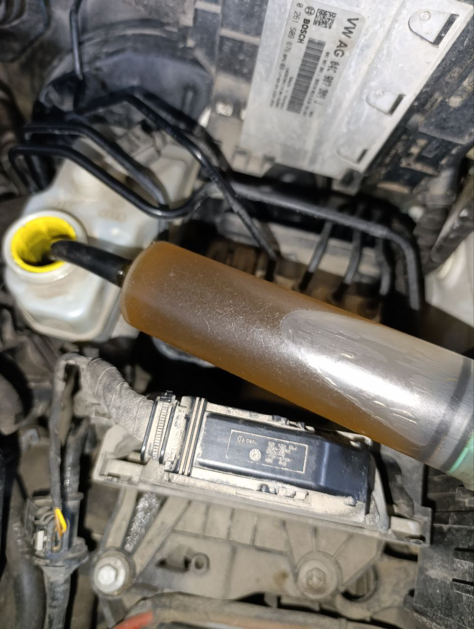

Так же из последних делал замену втулок стабилизатора, на этот раз ставил меньшего диаметра, и была замена тормозной жидкости.
Что странно у дореста на стабилизаторе имеются бортики, те же ограничители, а на ресте уже нет. Может в дальнейшем поставлю от дореста
Предедущие втулки стояли оригинал, откатали примерно 50-60тыс км. Это уже как расходные материалы.

Хорошие втулки
