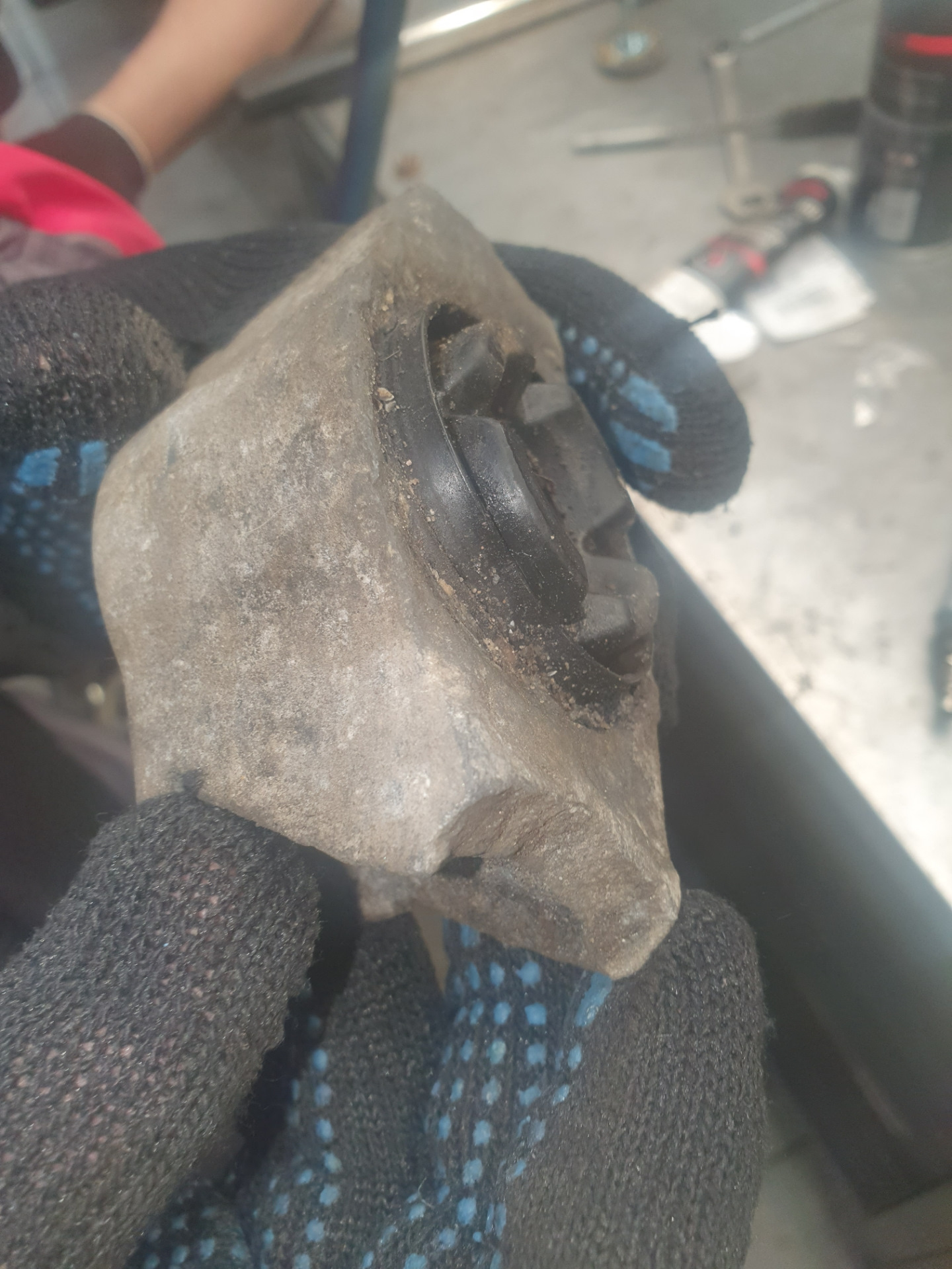

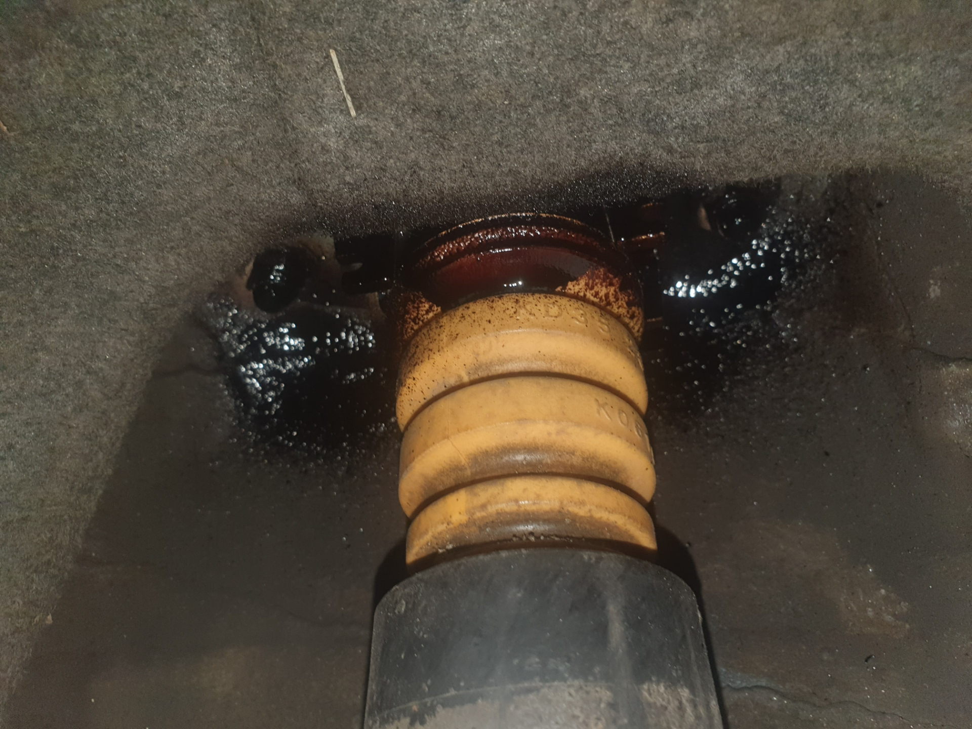

Ехал я как-то по делам в районе Новосаратовки. На улице хороший минус, дороги — "на языке военных действий". Проезжаю на скорости небольшую ямку и сзади справа раздается такой грохот, будто я что-то важное потерял. Причем не просто "бум", а конкретный металлический лязг.

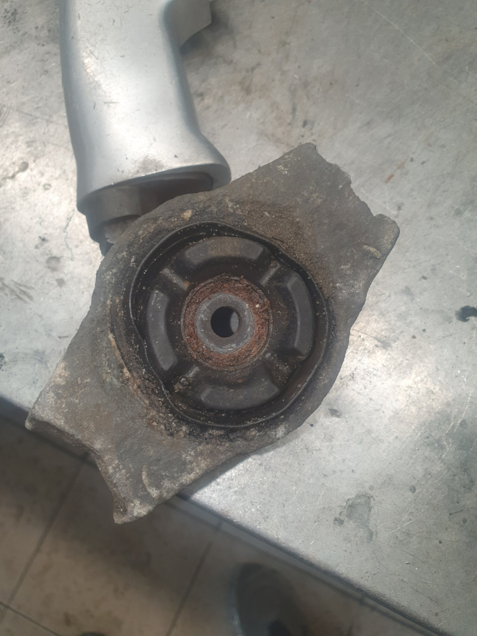

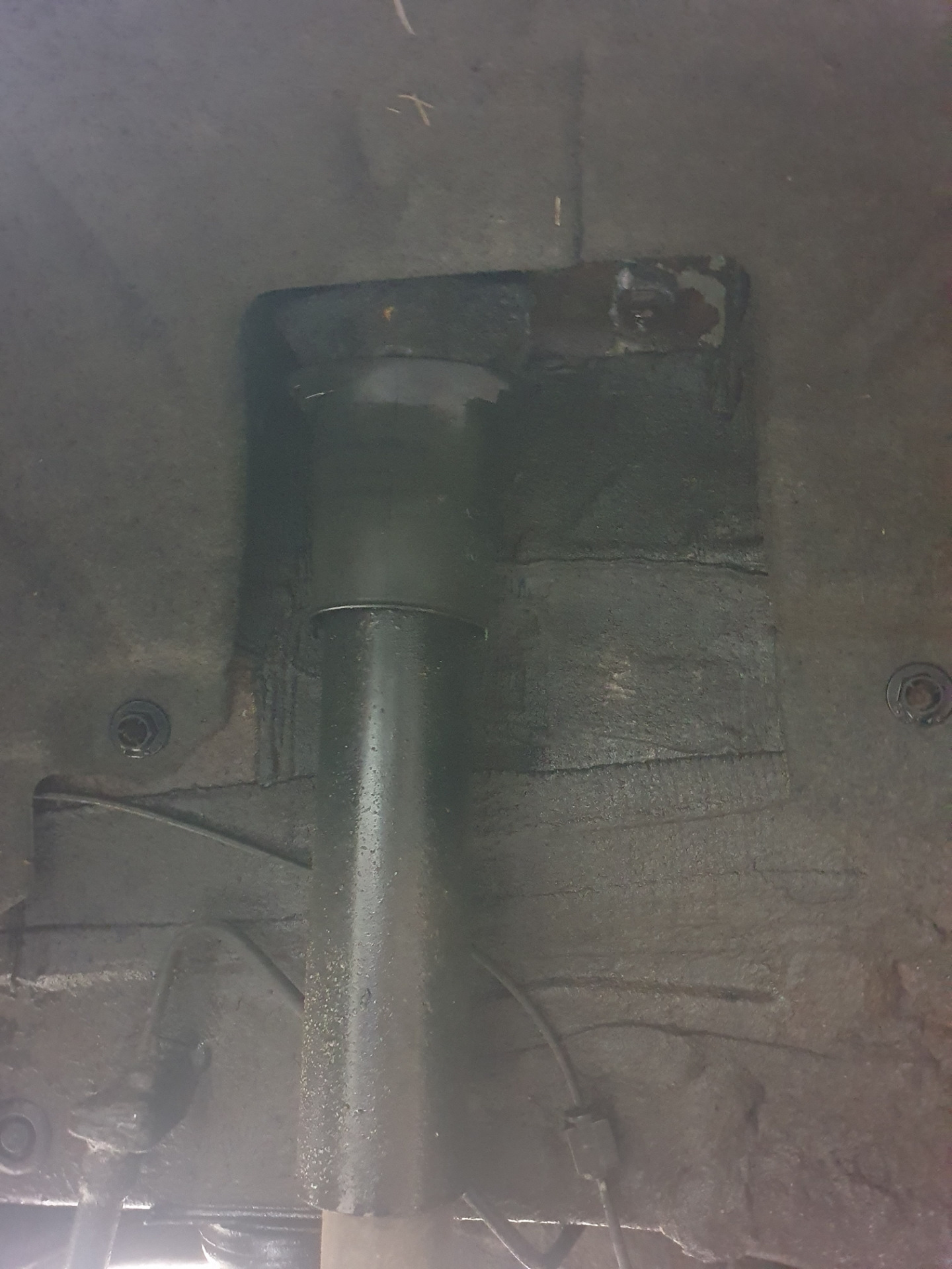

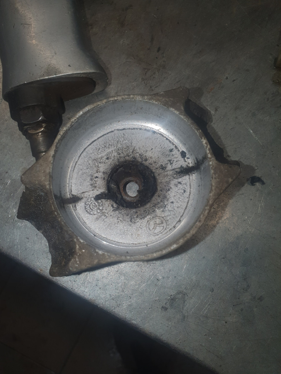

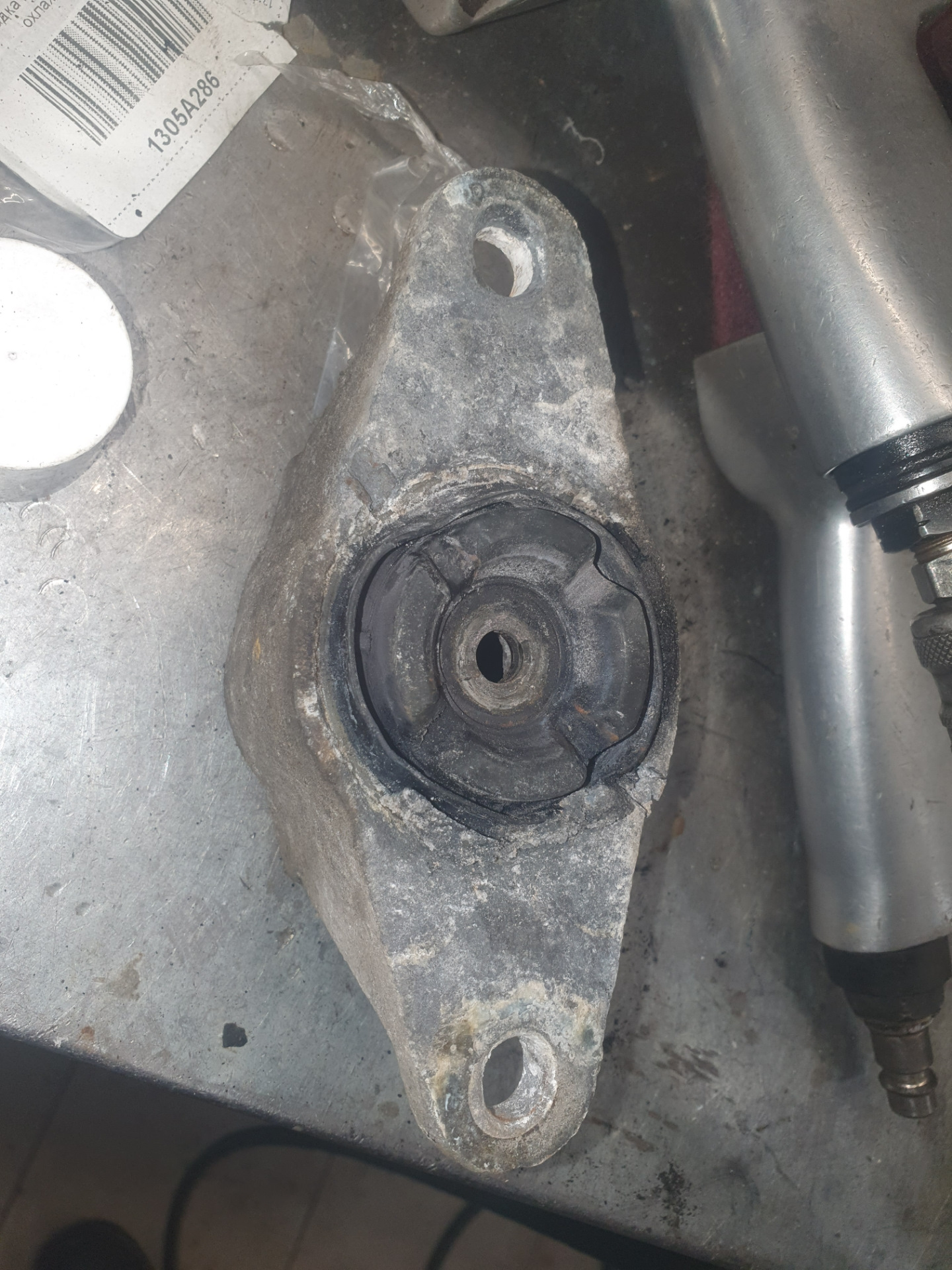

Мои мысли: «Что за ерунда? Я же уже менял эту опору!». Останавливаюсь, лезу под машину с фонариком и вижу печальную картину — уши опоры амортизатора (места крепления) просто отвалились. Конструкция не выдержала Питерских реагентов и лопнула.

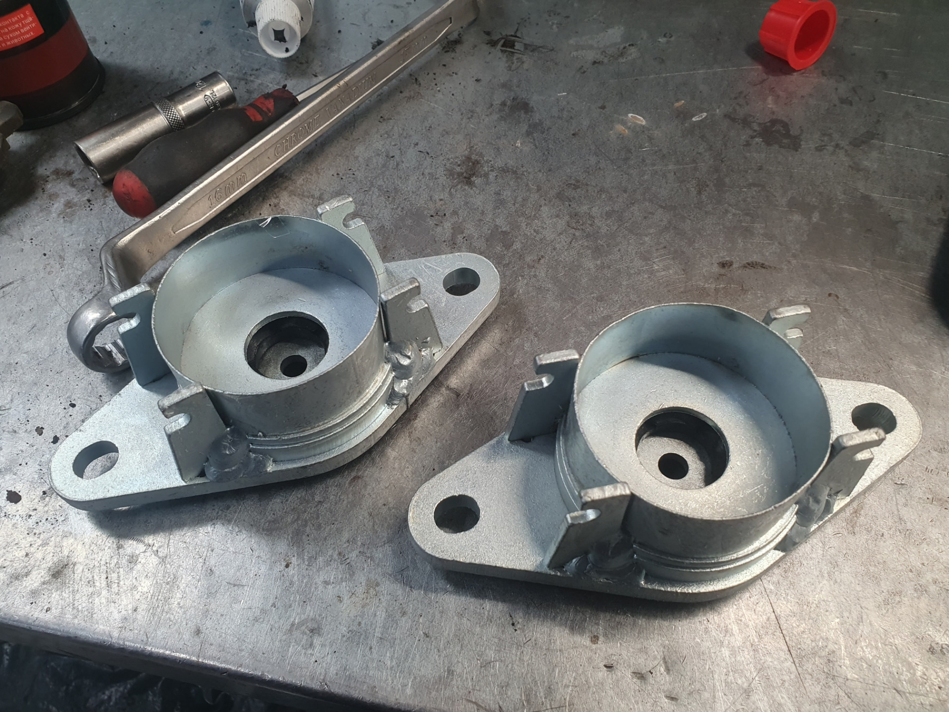

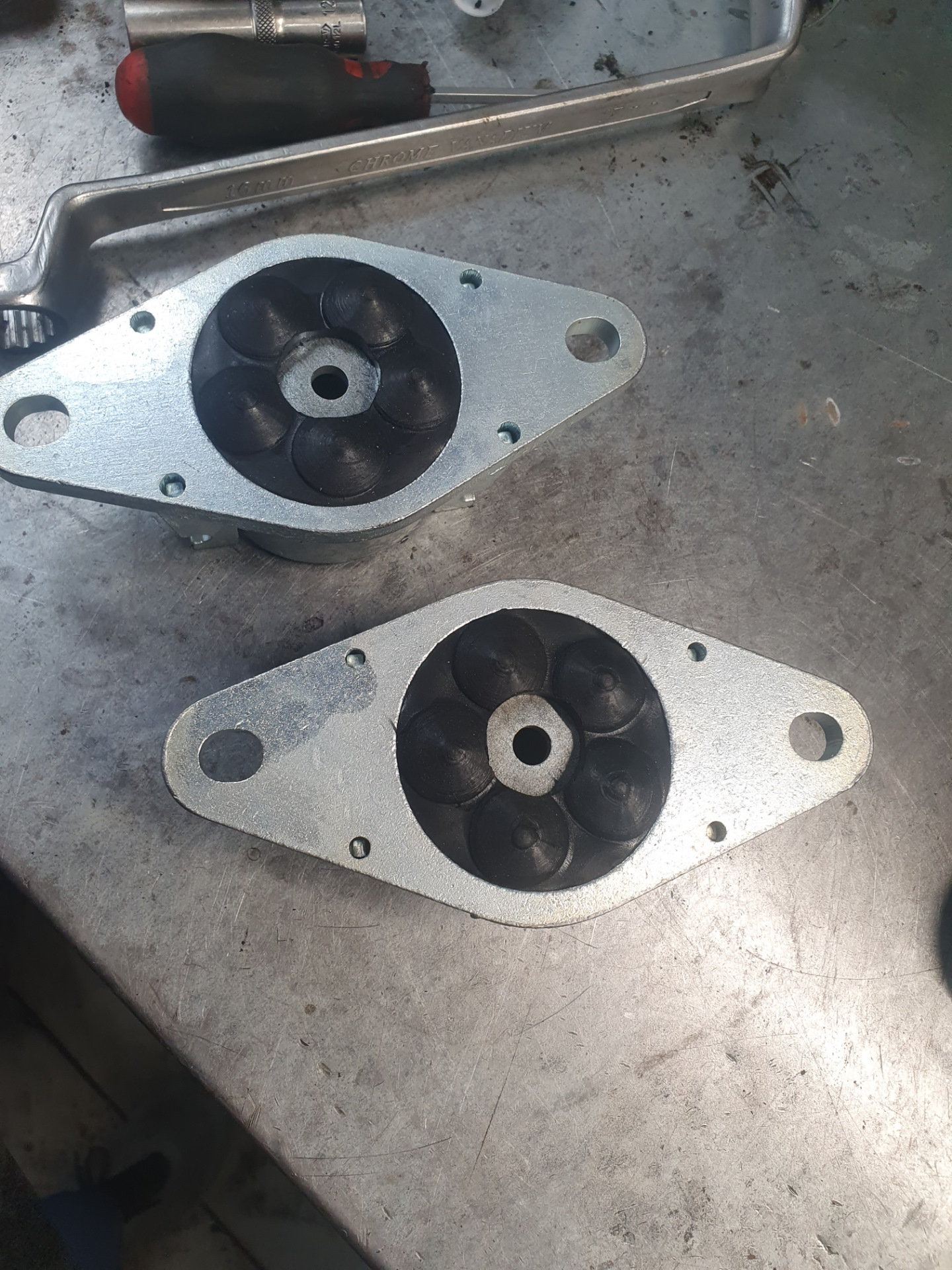

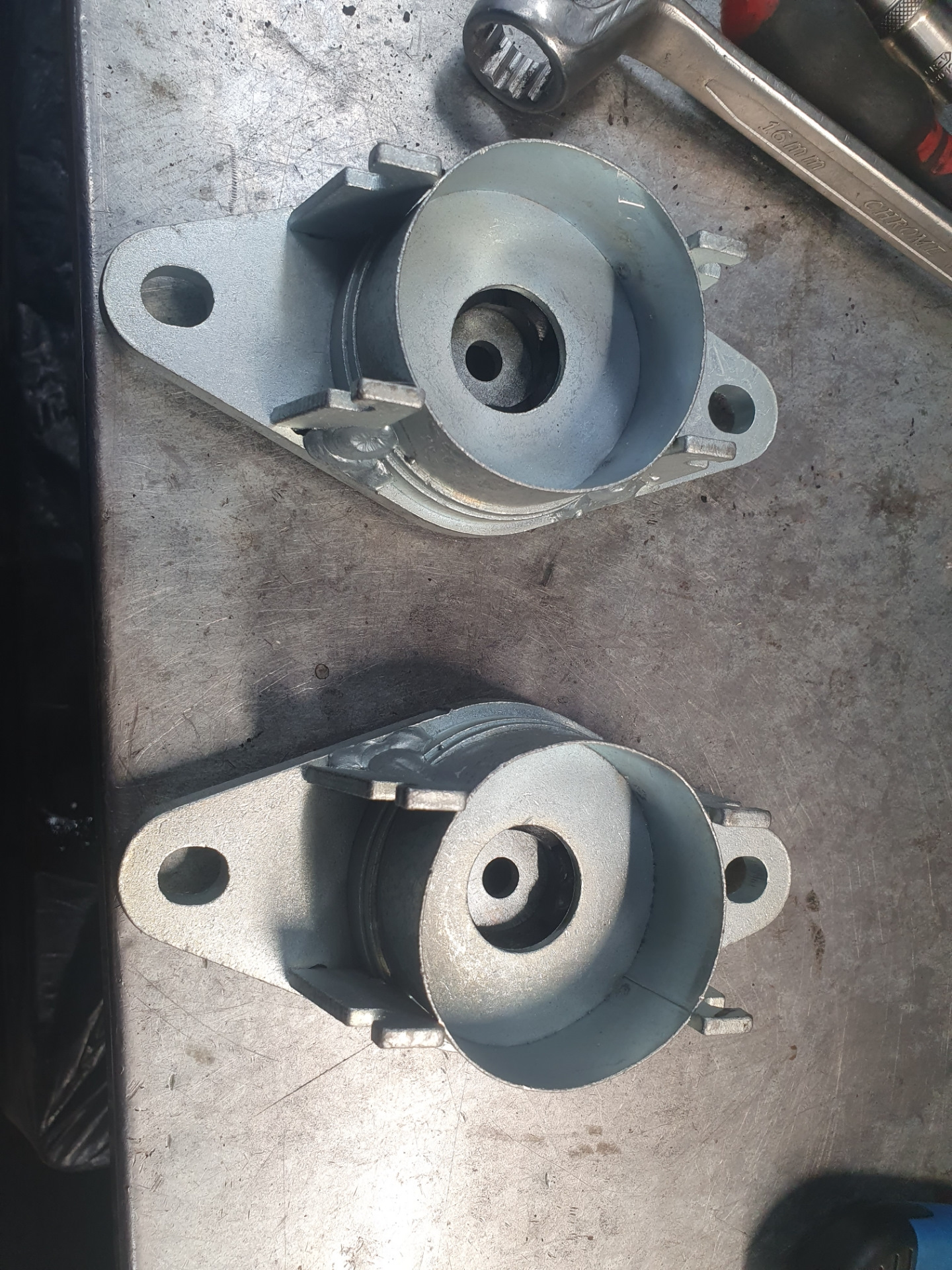

Старые опоры, как выяснилось, долго не живут. Ладно, думаю, если снова ставить такие же "оригинальные" из силумина — толку не будет. Надо искать что-то надежное.

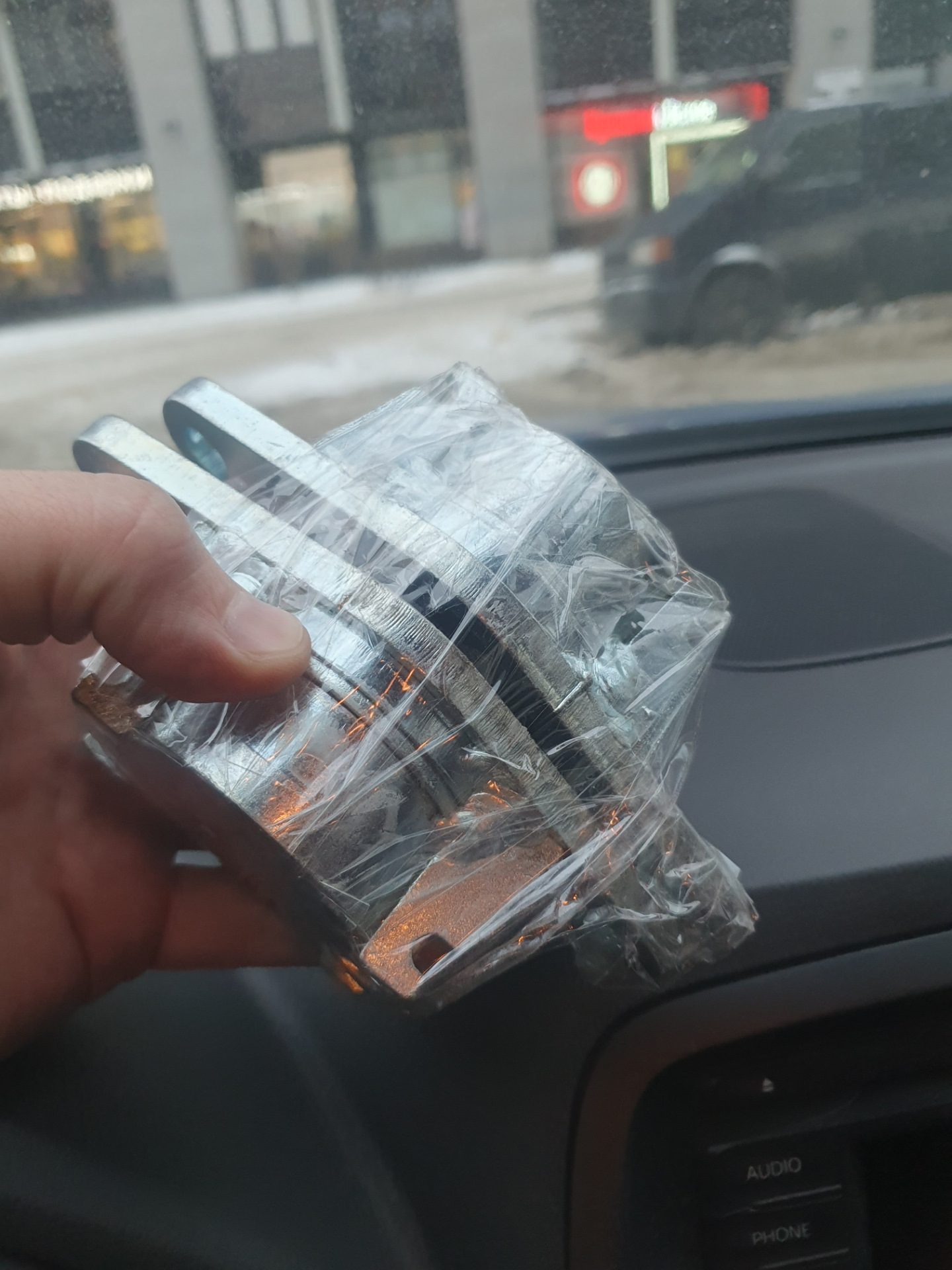

Давно у меня в избранном на Авито висело объявление о металлических опорах (усиленных). Звоню продавцу по имени Иван, объясняю ситуацию: "Ваня, нужны опоры, срочно, желательно сегодня, иначе я без колес". И тут приятный сюрприз: Иван говорит, что через час будет в дилерском центре, который как раз недалеко от места моей "поломки".
Встретились, забрал запчасти. Мужик оказался душевный, поговорили за жизнь и за авто. Получается, прошло всего около часа с момента поломки, а новые опоры уже у меня в багажнике. Ивану — огромный респект за оперативность! Вот ссылка на его опоры (www.avito.ru/sankt-peterb…id&utm_source=soc_sharing).

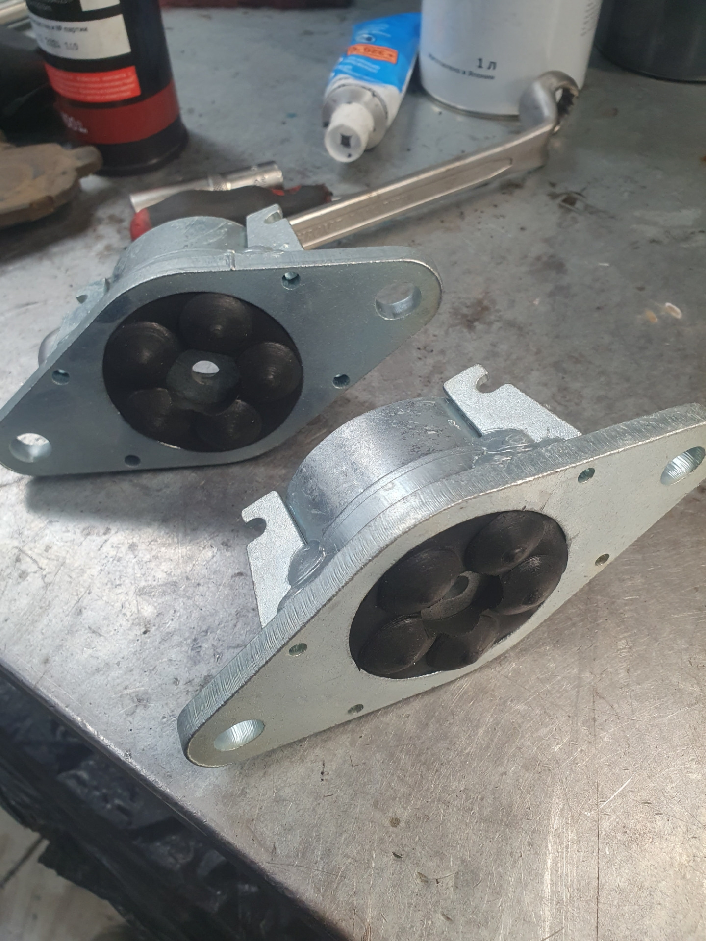

Далее началось самое веселое — установка. Если будете менять сами или на СТО, готовьтесь к тому, что гайки могут прикипеть намертво. У нас они прикипели капитально, пришлось приложить немало усилий, чтобы их открутить. Но всё живое, открутили. В итоге поставили новые опоры, гайки, естественно, тоже заменили на свежие, чтобы потом не мучиться.
После замены Машина стоит как влитая, никаких стуков и грохота. Очень надеюсь, что эти опоры больше не выйдут из строя никогда)

Вот смотрю фото опор и думаю нахрена они там нужны🤔, можно же было просто как на всех авто сделать, тупо прикрутить шток и резинка сверху и снизу!
Мне кажется дело не в коррозии. Просто сам по себе силумин не лучший материал для подвески.
Тут оба фактора присутствуют)
Тоже на прозапас прикупил, чтоб потом не ждать по несколько недель доставки 😅
Правильно, место много не занимают, а на душе спокойно👋

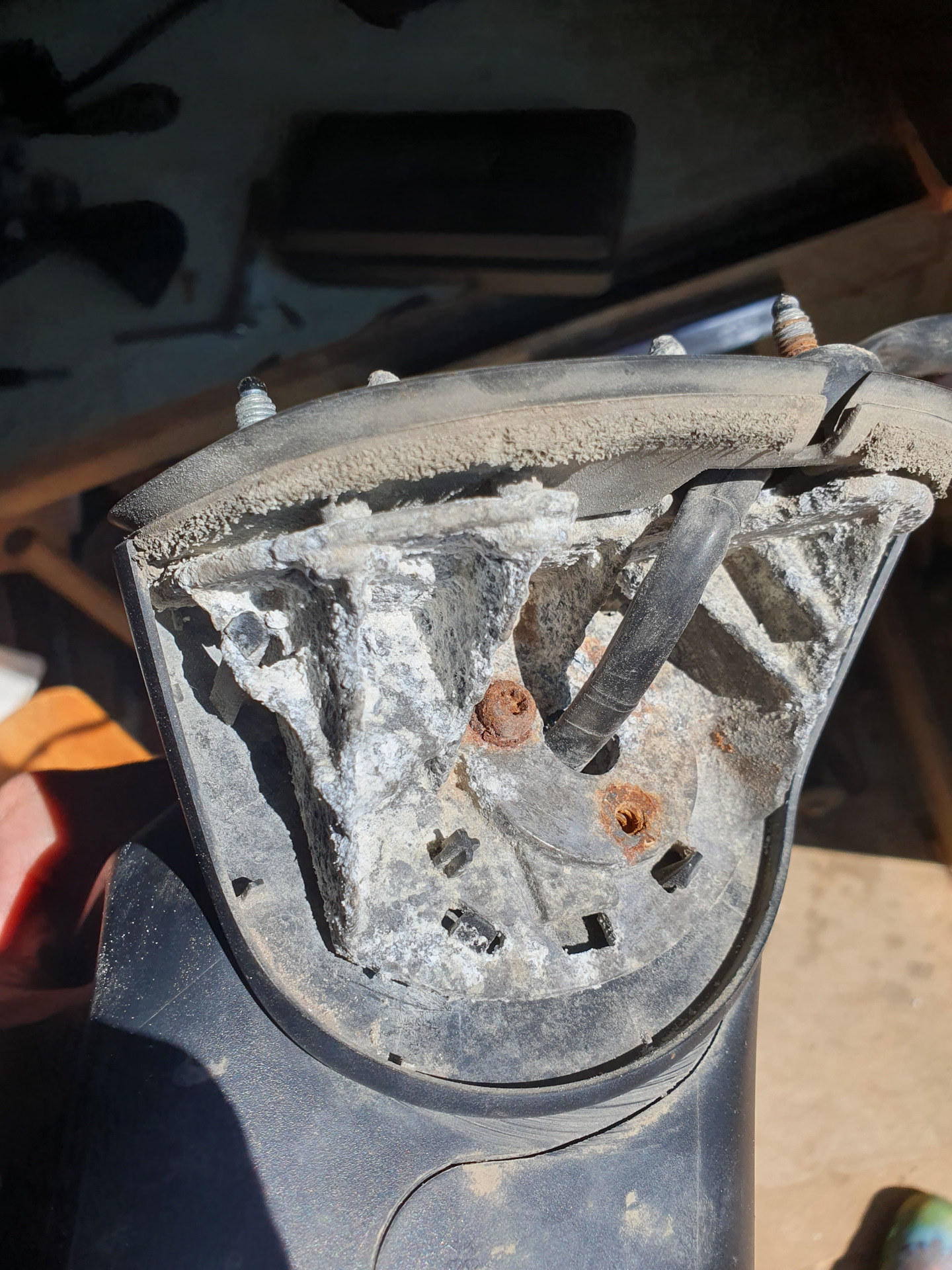

Очередные корродировавшие опоры — явно просчет мазды не оценившей что льют у нас на дороги зимой. По сколу видно что их "проело" походу насквозь… Таких деталей в авто минимум две — эти опоры и основание механизма в зеркалах заднего вида. Обычно если одно начинает цвести значит и второе цветет и это сигнал к замене.
К сожалению так и есть, корродирование умертвляет, менял корпус зеркала прошлым летом ( года 4 назад столбик зацепил) вот такое состояние было печальное, хорошо что в помойку пошло и не отвалилось раньше времени)

Хорошо если есть исключения. Но я бы при случае глянул состояние опор если у зеркал коррозия. Всеж железки в подвеске массивнее и процессы дольше идут. Не хочу накаркать.
