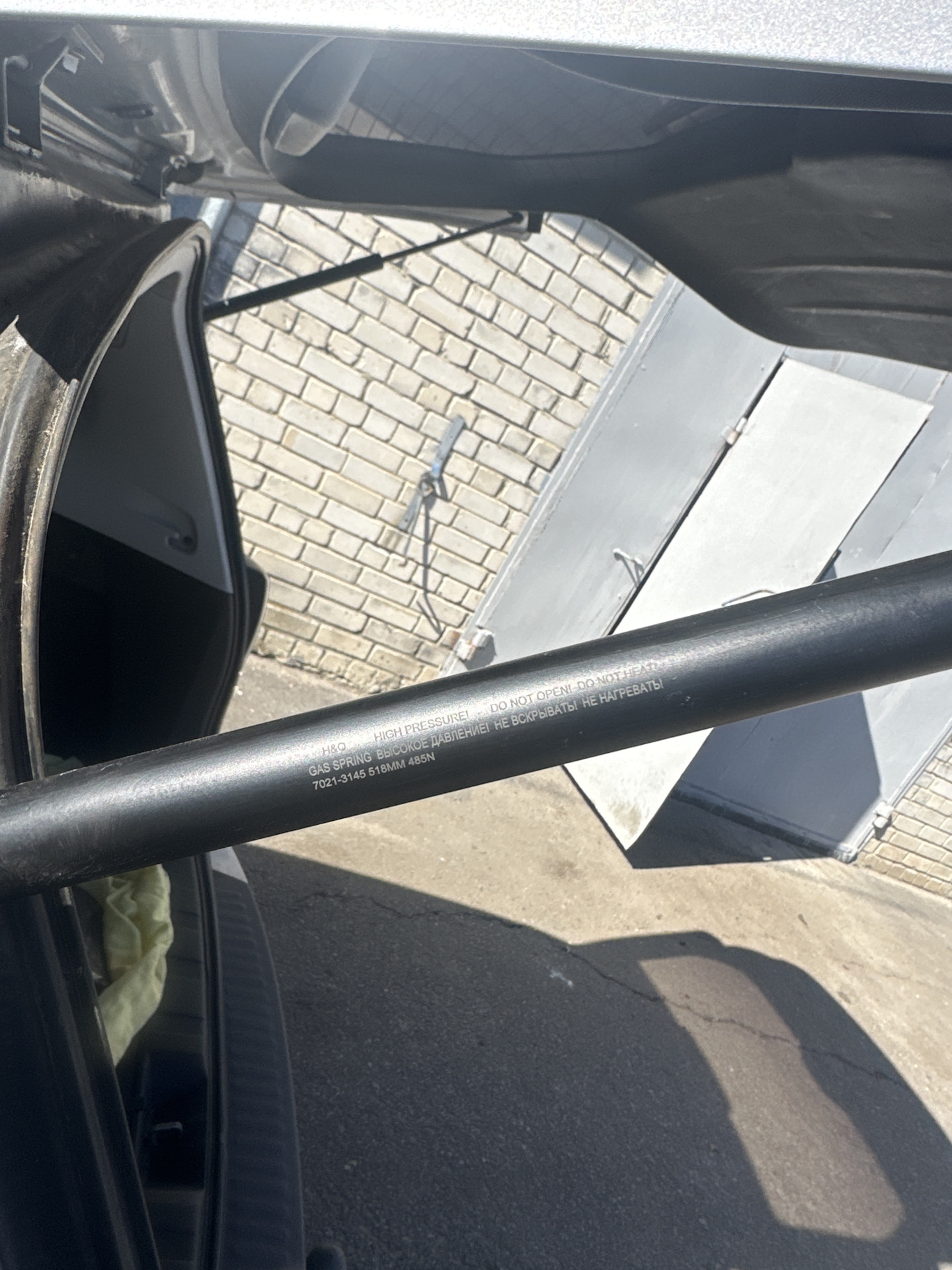

У меня такие с нг в эксплуатации, да по креплениям с косяками встают, но пару раз открыл-закрыл и их подгибает как нужно) могу добавить что держут хорошо, соединение металлические втулки! В сате к примеру пластиковые втулки которые выламывает и упор начитает царапать металл кузова.
Номер гляну на них, как выйду на улицу. Как покупал — не помню. Но подозреваю, что заказывал через сервис, #СубаруМедведково Потому что ни на алике, ни на ззапе не нашёл. А ставил их года 4 назад Передние точно помню — брал на алике в октябре 2022
Да, при наличии нагруженной шумки пятой двери будут держать. Но усиливать придется не только сами петли, но и проем двери в месте крепления петель. После этих процедур, упоры работают, как штатные.

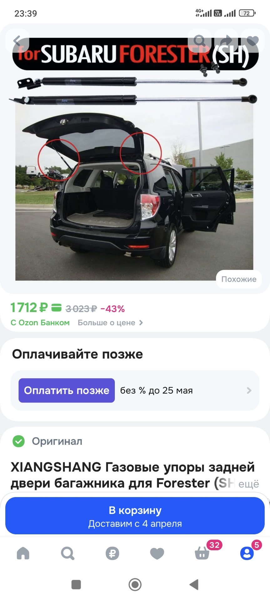

Ставил hi-q по 600р отлично работают, не жесткие не мягкие
Странная цена) Фирма не самая бюджетная, если считать по тормозным колодкам
Даже меньше 460 и 514
Зимой менял, пока отлично

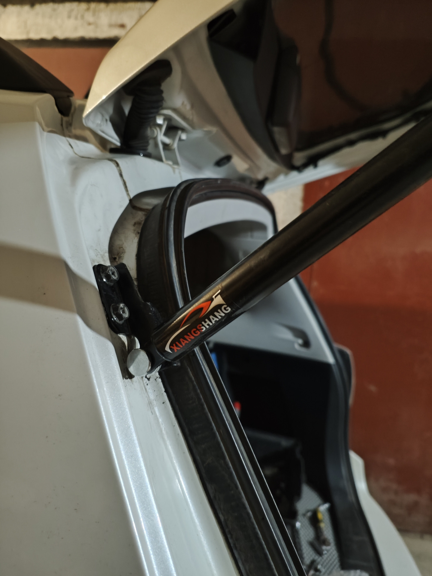

По креплениям вроде один в один с заводом) Сделаны они добротно, и по весу тоже не пушинки
Общая геометрия страдает)
Нужно подгинать основание крепления, нет соосности между точками крепежа.Сегодня такие ставил.

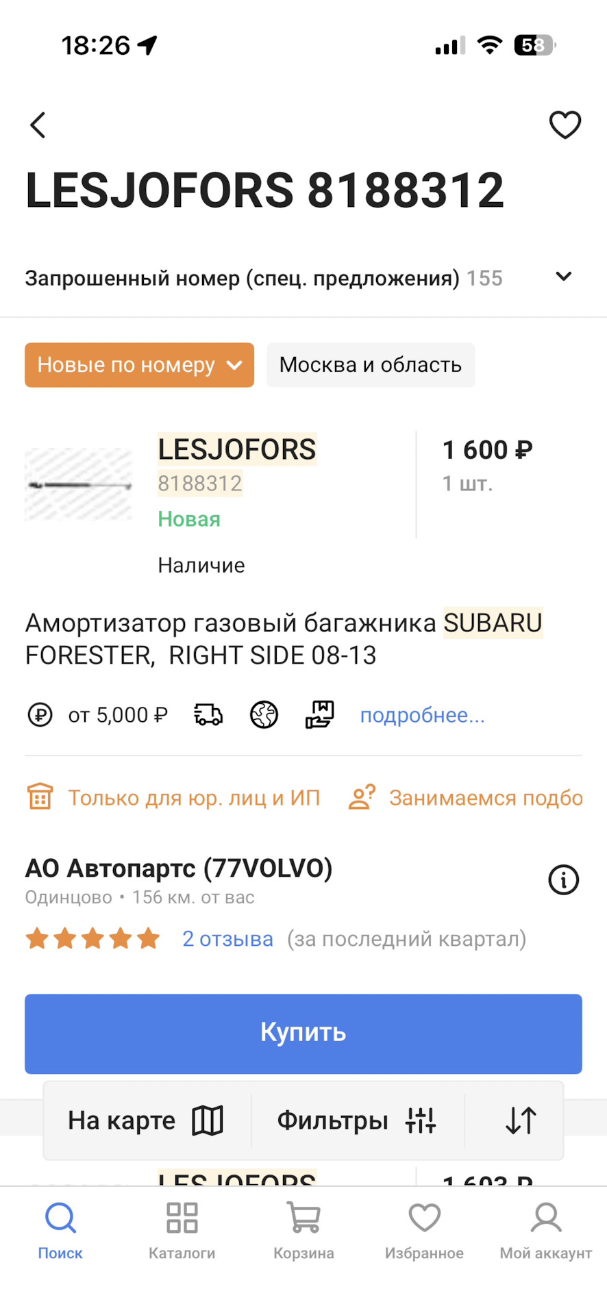

А где их взять? Или, быть может номер есть?

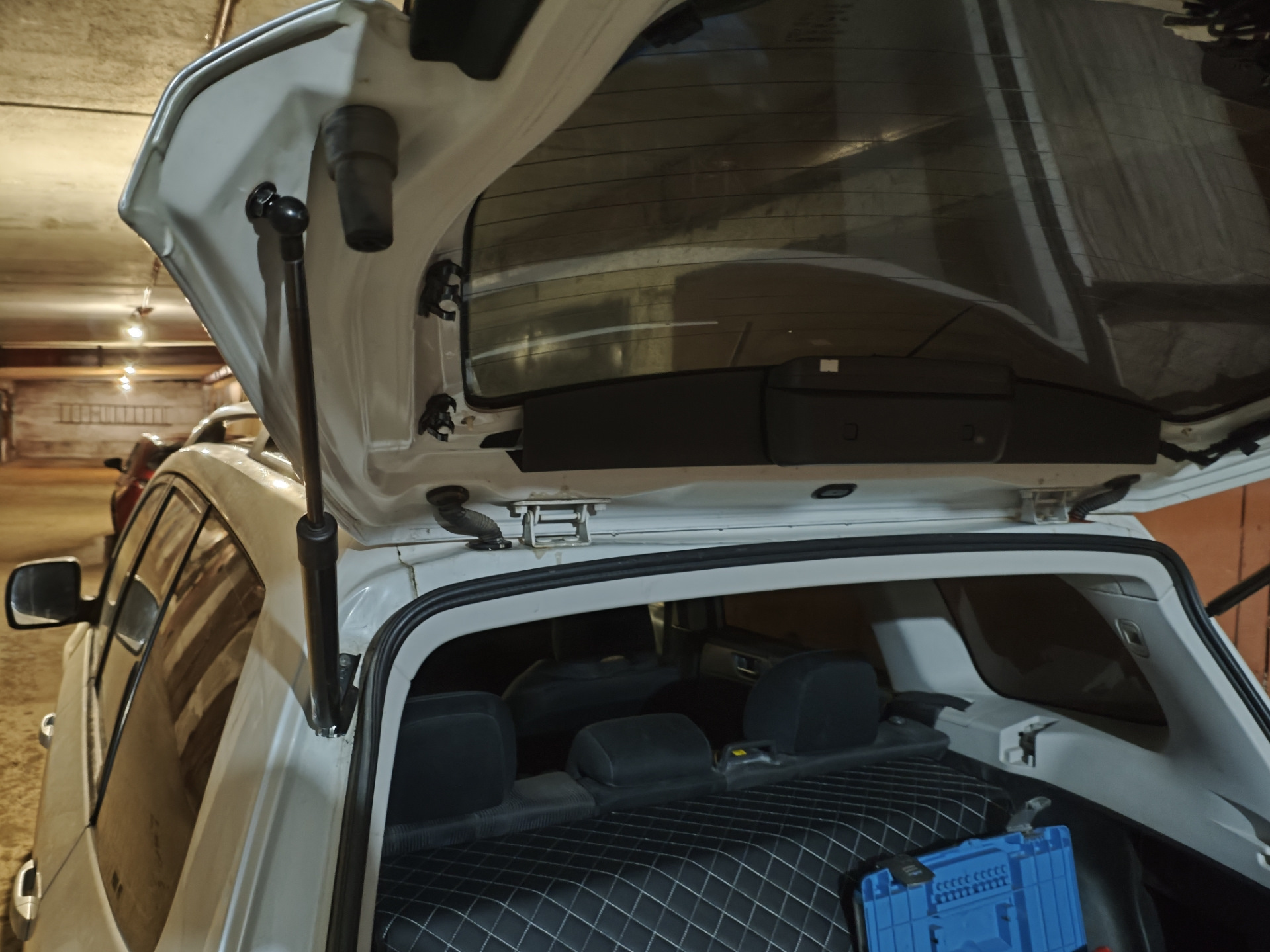

Лезджофорсы встают штатно без плясок с бубном
Усилие у них не соответствует заявленному
Ну так это под сток дверь, как и сток упоры, а не домкрат🤷♂️
Ставьте от тушкана, они мощнее. И при каждом открытии ожидайте вырванные петли🤷♂️
