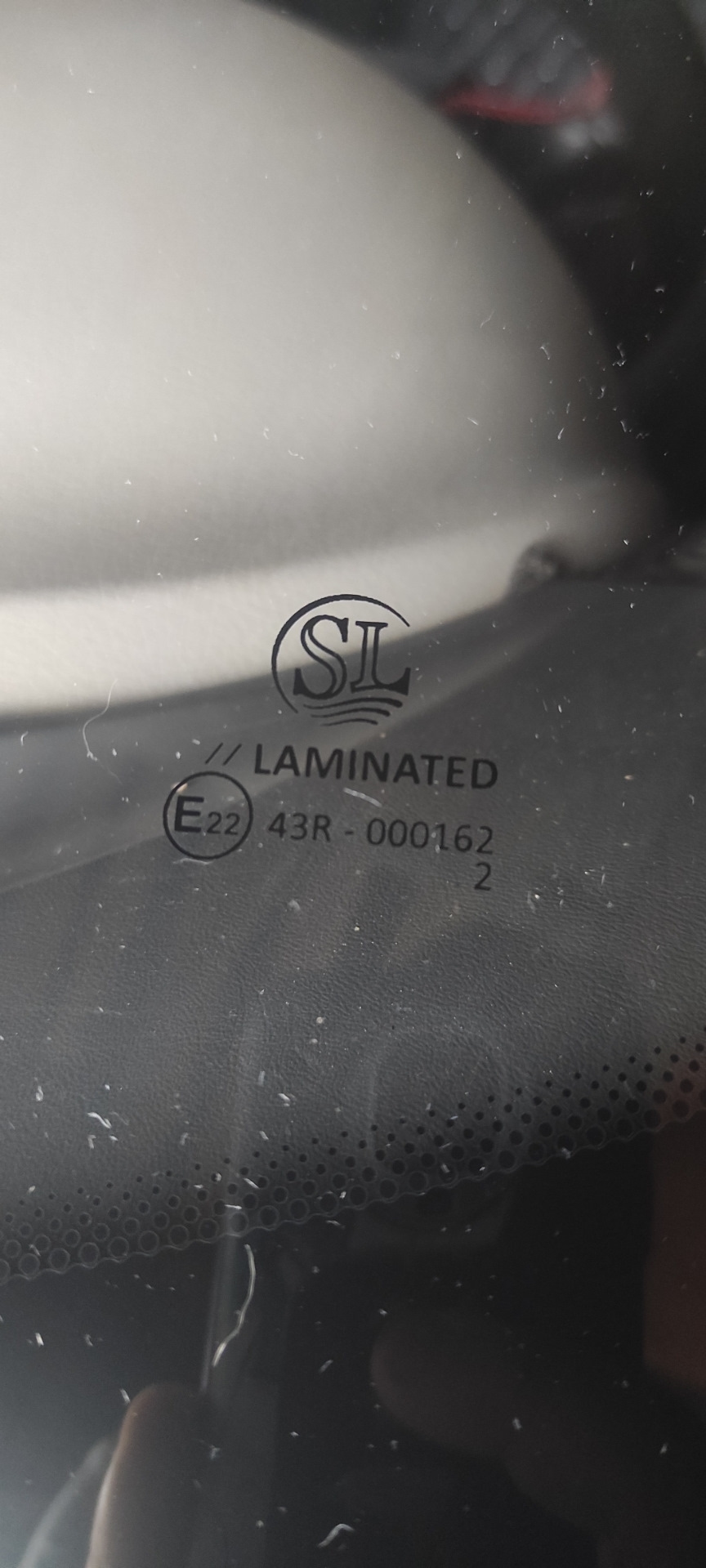

5) Замена лобового стекла. Старое стекло было всё затёрто, любой свет расползался и слепил, как будто покрыли матовой пленкой. Новое обошлось в 9к с установкой. Установили фуяо (вроде даже оно с лёгким затемнением)

А что за выхлоп поставили? Как-то дорого за стекло 10 тыс. В Липецке у нас 2500+- стекло и столько установка. Не оригинал конечно.

Как так, лобовое за 2500😳, на авито мы смотрели в среднем 4-5к стекло идёт. Мы нашли кто занимается и вот с установкой(какое то хорошее стекло) обошлось в 10к😳
Кмк или что-то проще даже из кооперативов возможно и так дёшево. Бор или Фуяо будут около 5000.
Да, нашла сейчас, поставили фуяо + работа вышло 9к, ошиблась на тысячу, поменяю в посте

Не знаю кто производитель, но надпись вот такая
