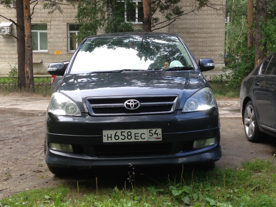

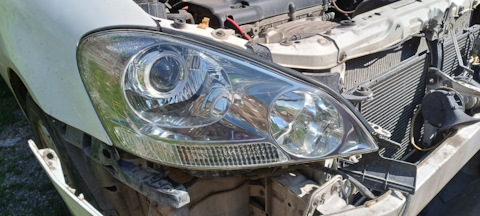

Наконец то добрался до внедрения ламп с двумя типами светодиодов — белые и желтые — в штатные секции указателей поворотов.
Единственная тонкость — пришлось поменять штатный патрон на трехконтактный. Такой нашелся в первом попавшемся магазине. Пришлось немного доработать его напильником, причем в прямом смысле слова. Фиксируется на мой взгляд не очень плотно — надо подобрать уплотнительное резиновое кольцо (то, которое стояло на старом патроне, не подошло).
Подключил через пятиконтактное реле. Схема работы такая — при включении режима D дневные ходовые огни загораются. При включении поворота, гаснет соответствующая сторона ДХО, начинают работать поворотники. При включении габаритов ДХО гаснут.

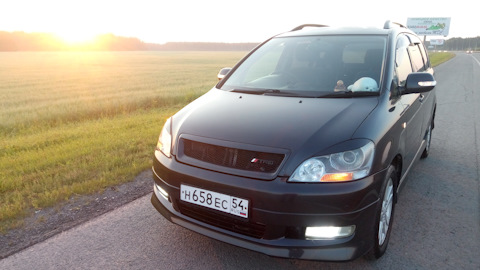

Получилось неплохо на мой взгляд, хотя яркости мне кажется немного не хватает. Вечером или в тени все ок, но вот в яркий солнечный день будут теряться. Хотя в яркий солнечный день машину и так видно издалека )))
