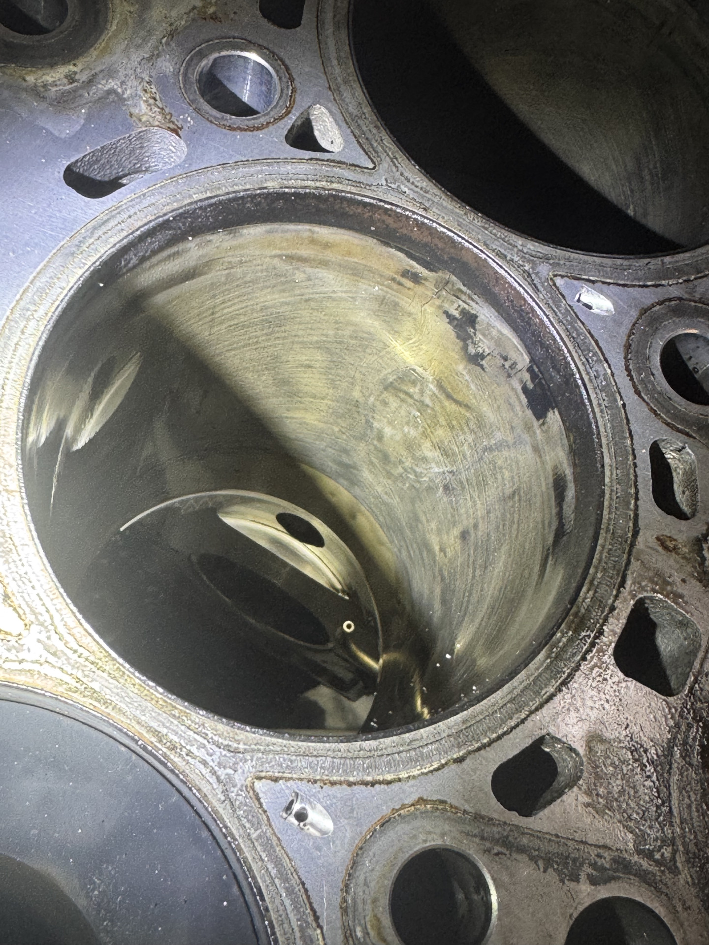

кстати да, прыгала крышка перед ремонтом. Антифриз и масло не уходили, на горячую ровно работал. Трещина была в таком месте где антифриза нет. Блок сам целый. Именно гильза треснула
Это первый признак, что камера сгорания не герметична…
А вроде и должно было в антифриз давить. Но меня долго убеждали что дело в форсунках
Как ремонтировал?
Блок новый купил

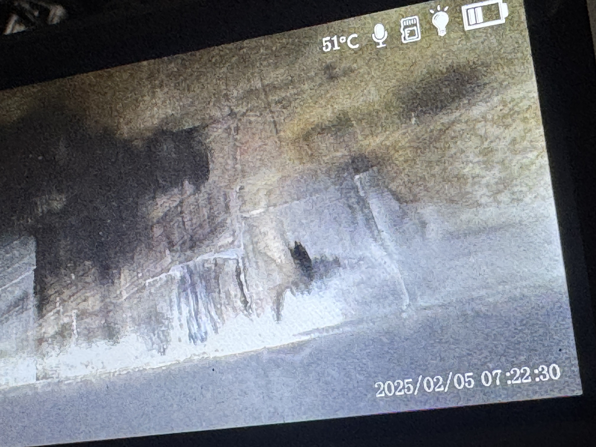

ищу кто сможет глянуть, оказывается не каждый берется, боятся свечей, а при трещине разве на прогретом двигателе не должно быть проблем? у меня ведь все идеально в работе двигателя после 60 градусов.
У меня проблемы были только первые 3 дня утром. Первые около минуты. Потом выравнивалось и все ок. Только расход был повышен. Литра на 1,5 больше. А коррекции на холодную все-равно скакали как у вас. Форсунку я поменял на новую, но все-равно скакали до 6. Решил ради интереса снять форсунку и камерой залезть.

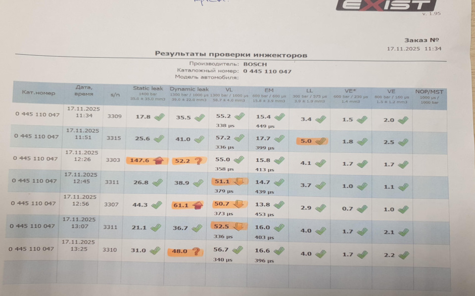

Дерни форсу да отвези на стенд что тут думать там видно будет ну или если сам не можешь они сами снимут поставят.
Я так уже проделывал. Потом скопом взял с распила японского.
У них есть возможность проверки на холодную?
Там стенд определяет условия. По опыту если пьеза в допуск попадет то можно отремонтировать. Ну или с распила сначала на стенд потом уже в мотор.вот тест план м57 там третья была как у тебя пятая вот такие показания будут на стенде.
Мне 18тр насчитали за снятие/установку форсунок(если без проблем), эндоскоп и компрессия, это норм цена?
Незнаю я сам снимал 1,2 норм остальные приспособой как обратный молоток на n57 . на n57 могут быть проблемы с выходом форсунок они там закисают сильно. Если голову не морочить и самому быт спокойным то норм наверное.на м57 все от руки вышли.

У меня сейчас один в один такая же ситуация только на М57 и цилиндр 6-й. При запуске мотор колбасит и коррекции по 6 цилиндру большие. После прогрева все приходит в норму. Ошибок по свечами и блоку их накала тоже нет. Свечи накала поменял, изменений нет. Но вот при предварительному прогреве мотора Бинаром запускается легко и ровно.
Что будем делать, друг мой? Ниже пишут трещина в цилиндре, не проверял еще?
посмотрите 5 цилиндр эндоскопом
Придется на днях заехать, вы как проблему решили?
блок менял
У меня точно так же было. Трещина в цилиндре оказалась
Первое что нужно сделать это замер компрессии, естественно у Иста есть такая функция)) но там показатели примерные, есть сомнения, то измерь через снятие свечей накала. Если компрессия в норме, найди теплый гараж или паркинг и дай машине полностью остыть и запускай с параметром просмотра коррекции, если все будет в норме, то останется проверить сопротивление пъезоэлемента на форсунке, тут оборудование надо специальное, у некоторых дизелистов оно есть. Самое страшное это прогар поршня, клапана.
Если бы поршень или клапан прогорел, то ничего бы не нормализовалось при прогреве.
