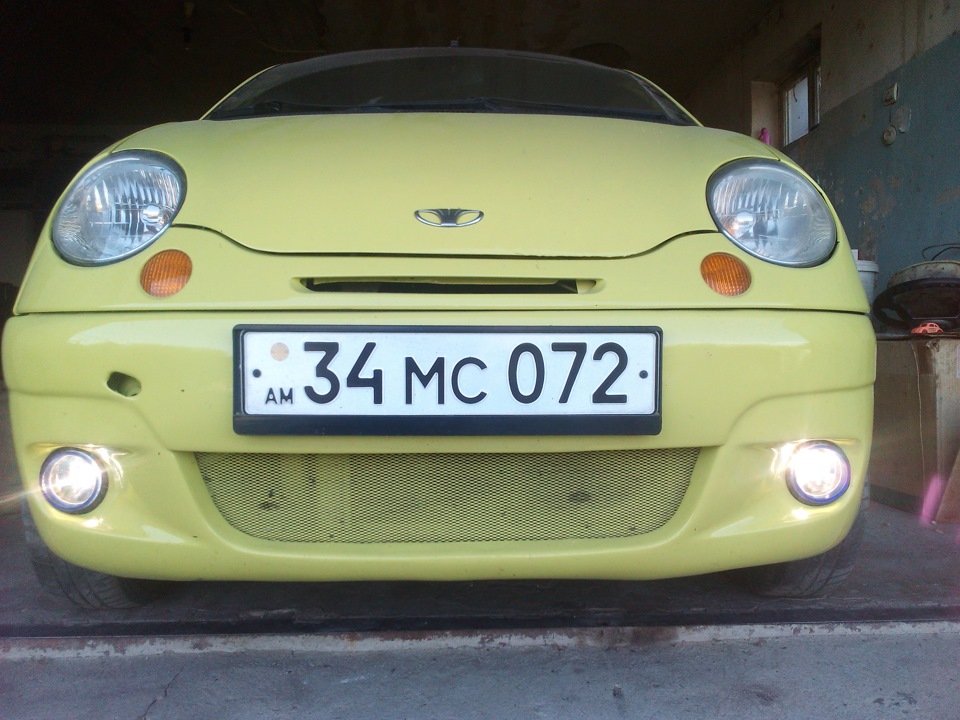

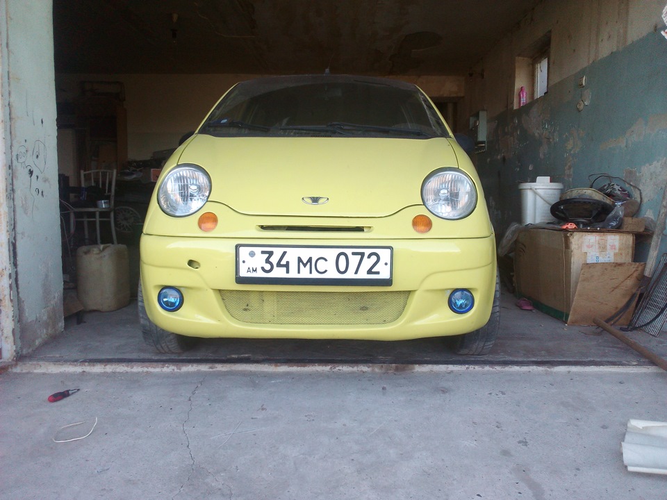

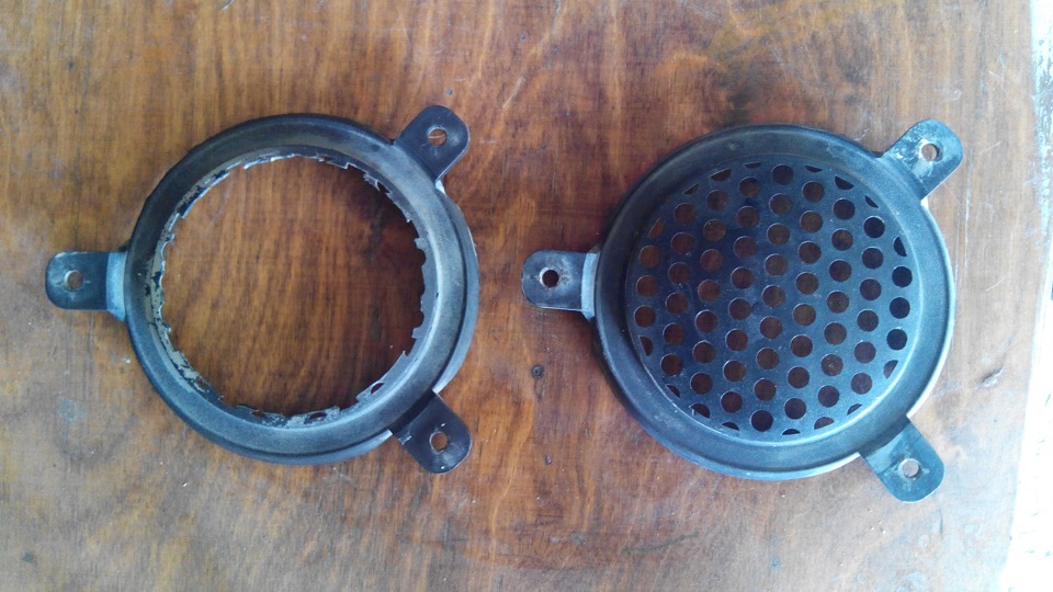

Привет всем кто читает мой бортжурнал. На днях купил ПТФ для Пчелки. Устанавливал сам. Так как крепления фар не соответствовали с теми, что есть на бампере то для этого использовал стоковые сетки.
После того как обе сетки были подогнаны по размерам фар то дальше уже пошел процесс закрепления фар в эти же сетки. (сфоткал на телефон но увы SD карта у меня полетела и фотки туда же, хорошо что на другом телефоне остались фотки которые делал за день этого)
Закончив "свадьбу" сеток и фар пришло время установки на ПЧЕЛКУ. Думаю тут уже понятно — 3 винтика, отвертка и пару минут для установки… ВОТ И ВСЕ. ДА БУДЕТ СВЕТ…

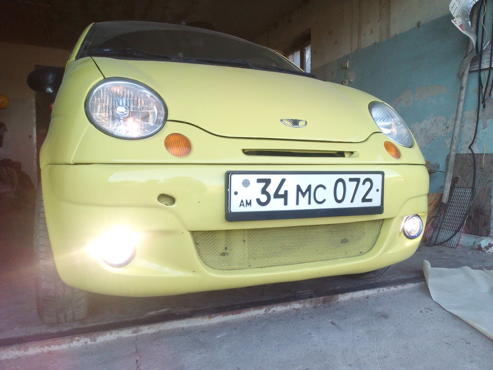

Какие лампочки поставил. или там были в комплекте?
в комплекте идут H3 12V 55H. Так и оставил не поменял. Отлично светят.
кажись на предыдущих фотах она была более яркая
или не?
Просто игра цвета и теней ))))
