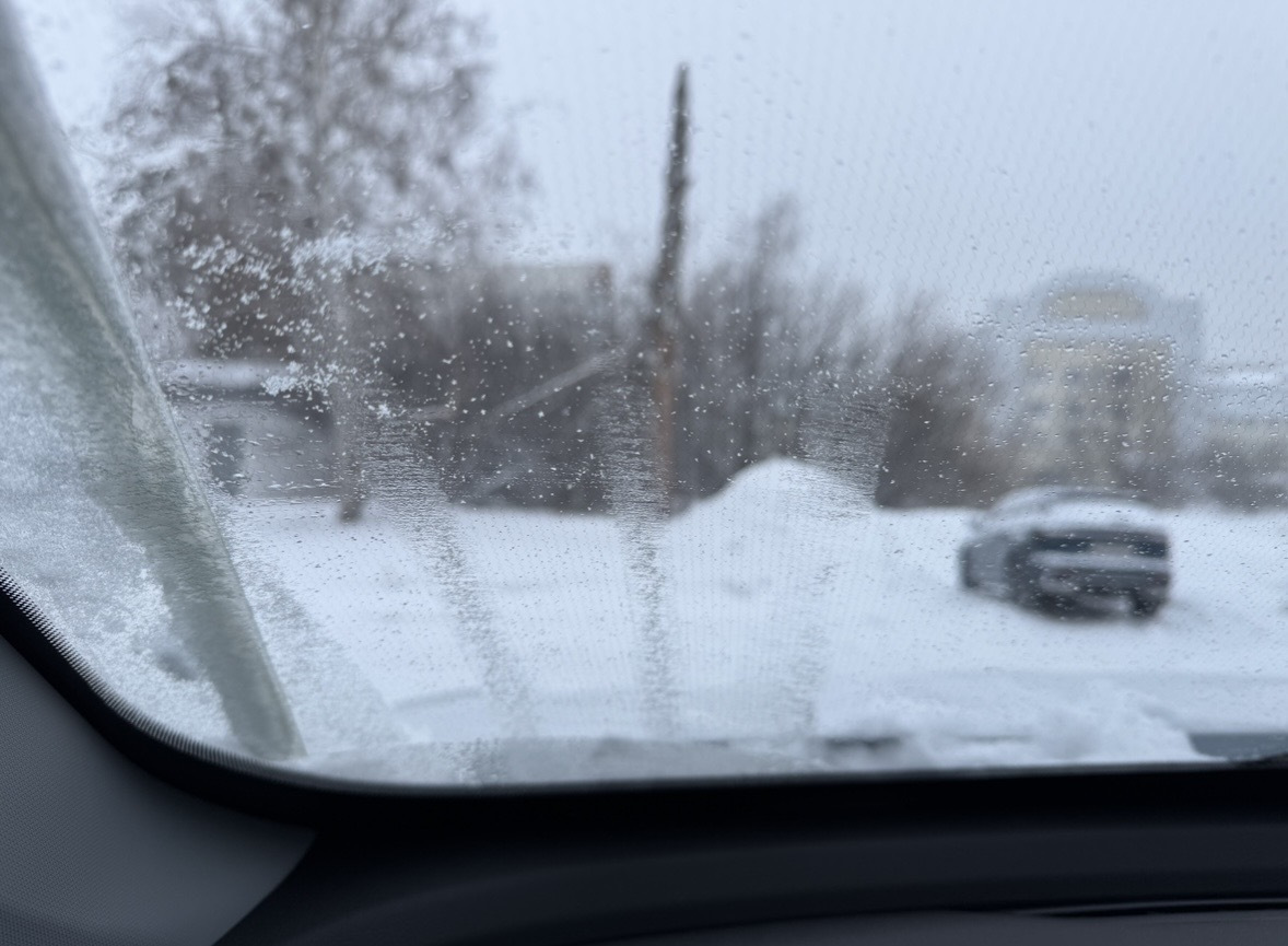

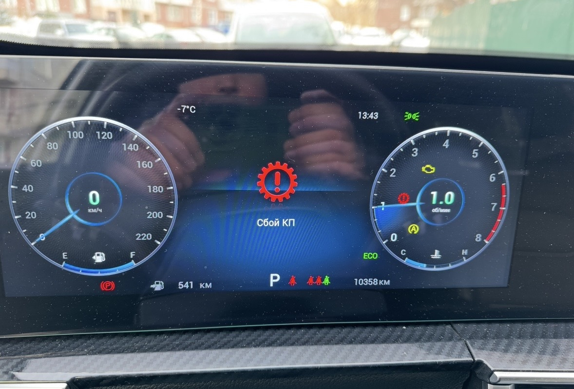

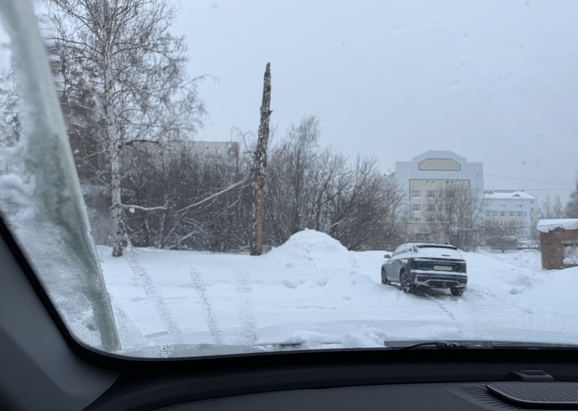

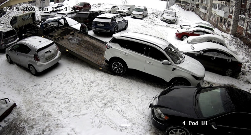

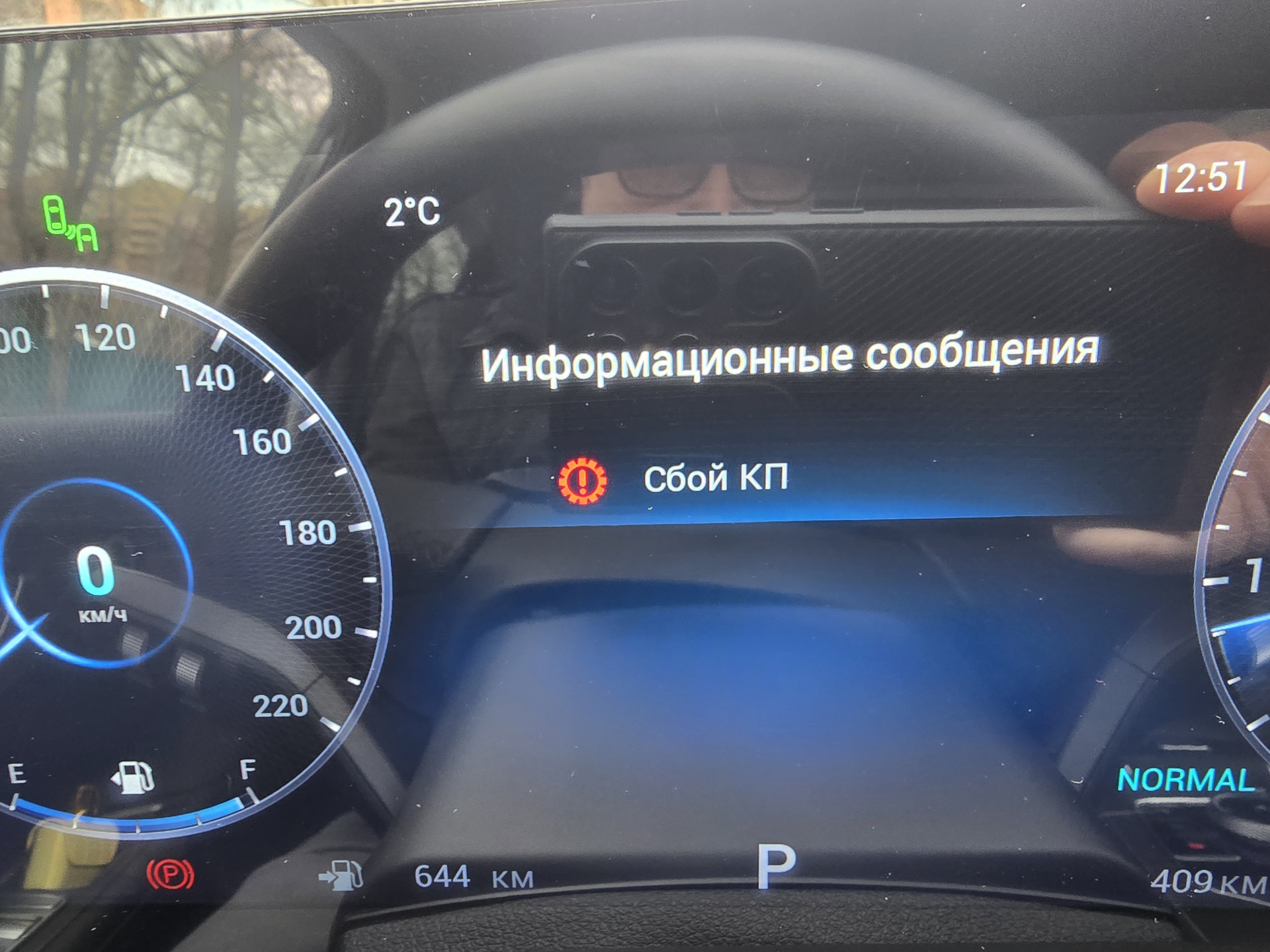

В конце января заметил что нити подогрева лобового стекла внизу на стороне водителя перестали греть. Пока собирался добраться до дилера, чтоб решить этот вопрос, 14 февраля машина решила сама отправится к дилеру 🤣 Утром прогрел авто с автозапуска, вышел, завел, а на при приборной панели ошибка по КП и чек. Ну думаю прикольно, пробега то всего 10 тысяч. Немного проехал вперед, машина не едет как надо, тупит, газа нет. Назад вообще не едет, скидывает в нейтраль. Перепарковался мордой и давай копать интернет, пишут ошибка датчика на коробке передач. Звонок дилеру, говорят да, бывает такое, привозите бесплатно с услугой карта помощи на дороге, оказывается есть у меня такая😁. Загрузил авто на эвакуатор и в путь. По дороге эвакуаторщик рассказал что чери 7 про макс в ресте довольно часто возят к дилеру. При подъезде к дилеру встретили пустой выезжающий эвакуатор 🤣. Сгрузили авто, заполнил бумаги, рассказал дополнительно про стекло и оставил машину. Ожидать сказали недели три, подменных машин нет, все заняты. Неделю машина просто стояла, иногда смотрел по сигналке. На второй неделе начались движения. По итогу сделали чуть быстрее чем обещанные три недели. Датчик и стекло заменили по гарантии. На вопрос когда ждать отключения второго датчика сказали что точного прогноза в километрах нет, но он тоже бывает выходит из строя. Так же узнал что турбина тоже на 40-50 тыс бывает выходит из строя. Вот такие пироги. Кстати когда забирал машину, там сгружали с эвакуатора такую же🤣

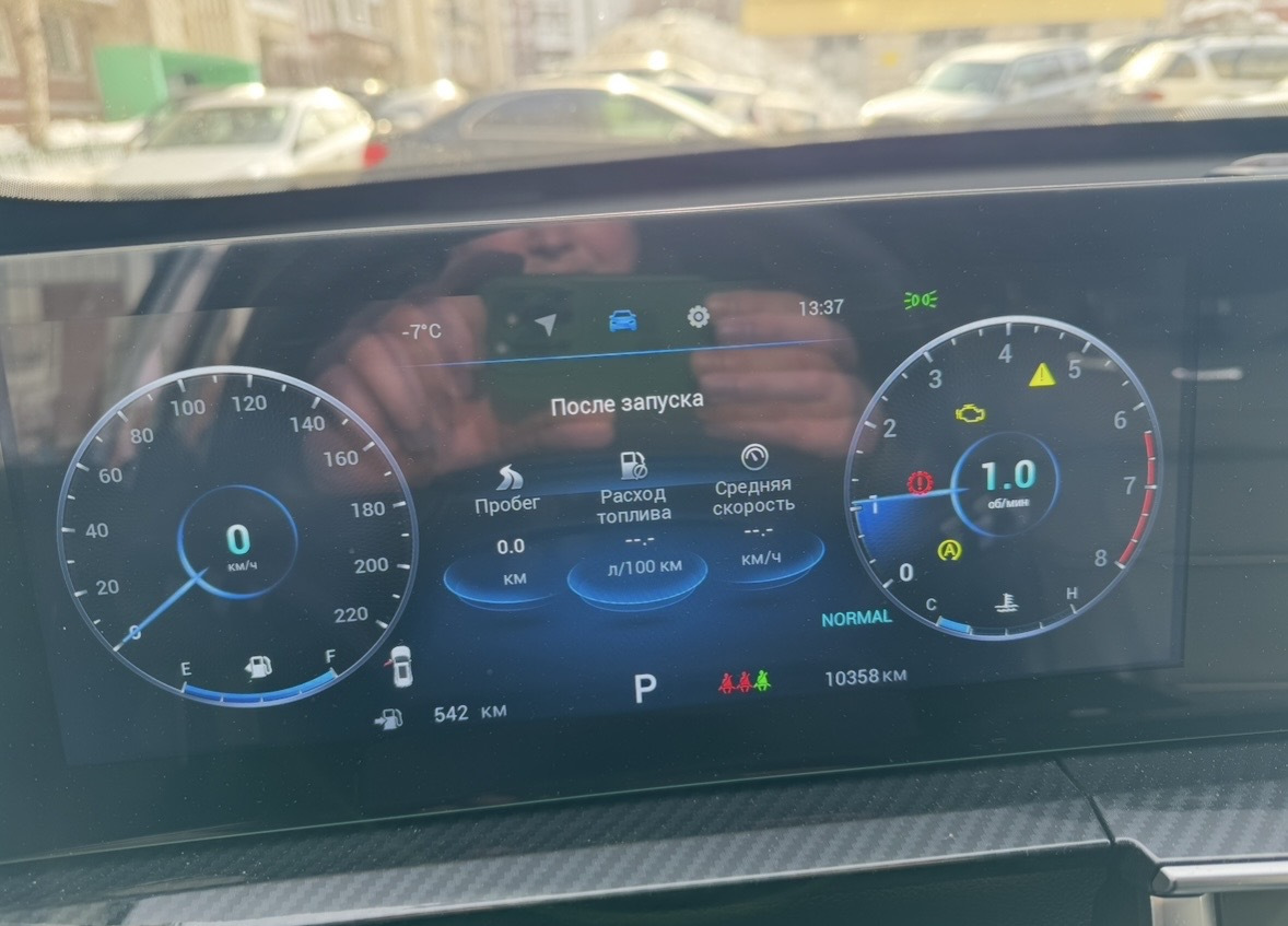

Пока машина ездит как и ездила, обогрев работает, тестим дальше.

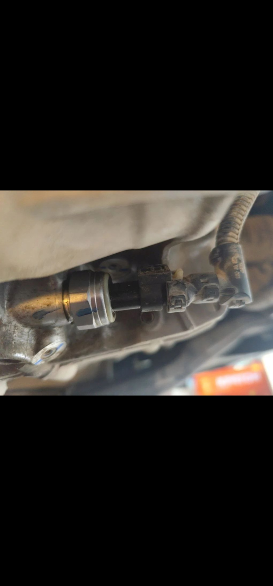

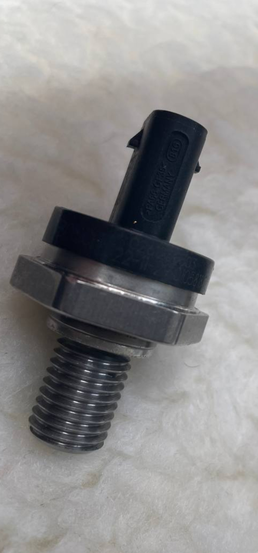

Вопрос по датчикам конечно интересный но только не полностью раскрытый . Все таки какие датчики выходят из строя больше китайского производителя или бош. Читал в ветках БМВ Рено тоже частенько отрыгивают датчики давления.
Китайские в основном выходят из строя.
В основном или только китайские, сколько читал постов никто не пишет какой датчик стоял и на какой поменяли.
Были случаи с бош датчиками, единичные случаи.в основном китайский ломается.и меняют на бош.они даже визуально разные.
А снаружи их видно? Чтоб посмотреть у себя, и начать думать
Оххх незнаю.или защиту снимать придется или попробовать посмотреть где левое колесо.если защита КПП не стоит то возможно, можно будет увидеть.вот фото бош
Вроде как бывают и китайские по форм-фактуру такие же как бош.
Не встречал .там надпись бош идёт и номер.у меня так
Это китайский
