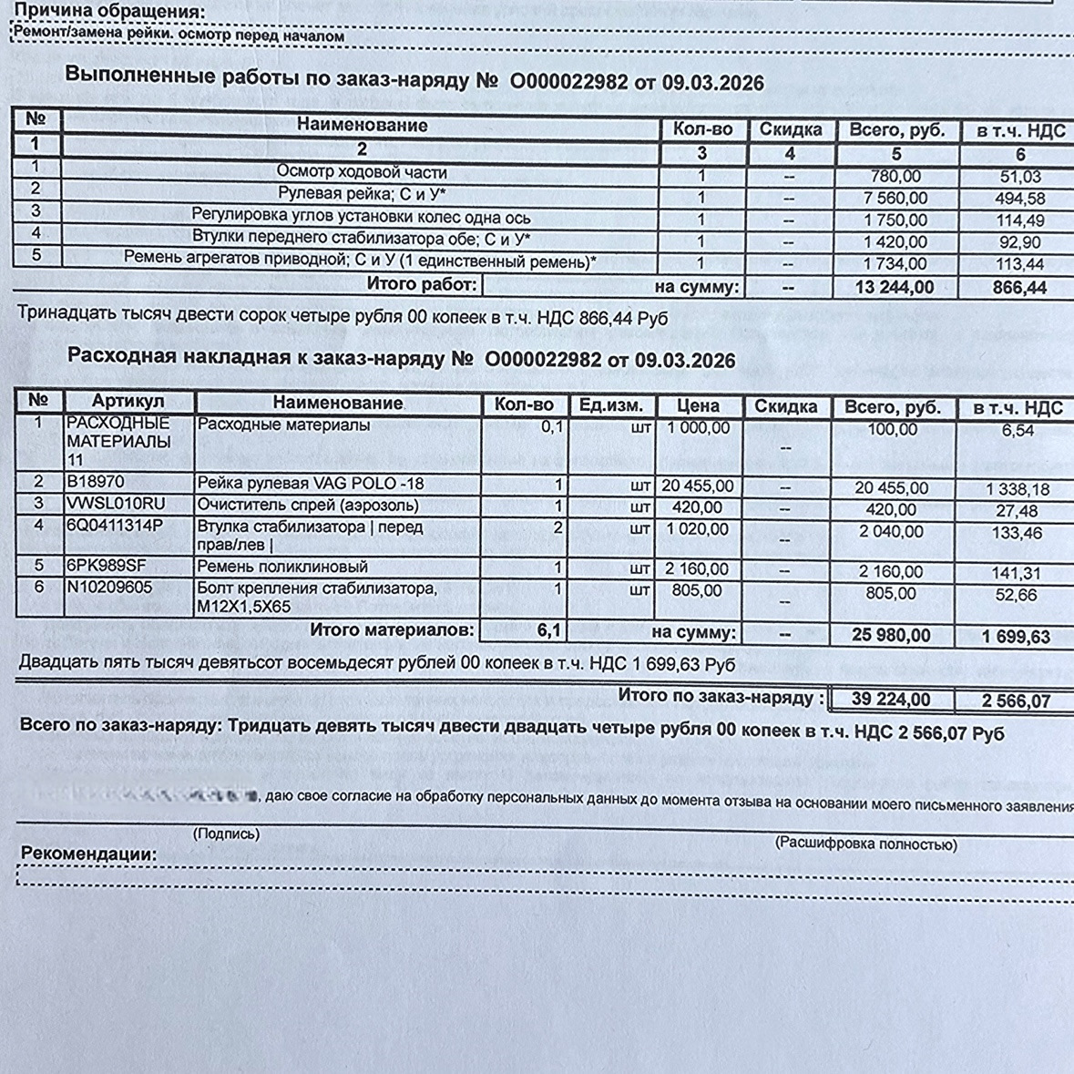

РАБОТЫ:
Осмотр ходовой части
676.02 руб.
Рулевая рейка; С и У*
6552.17 руб.

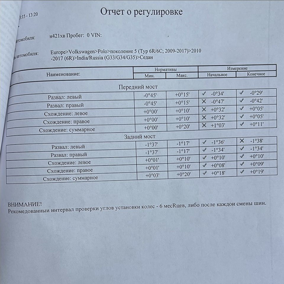

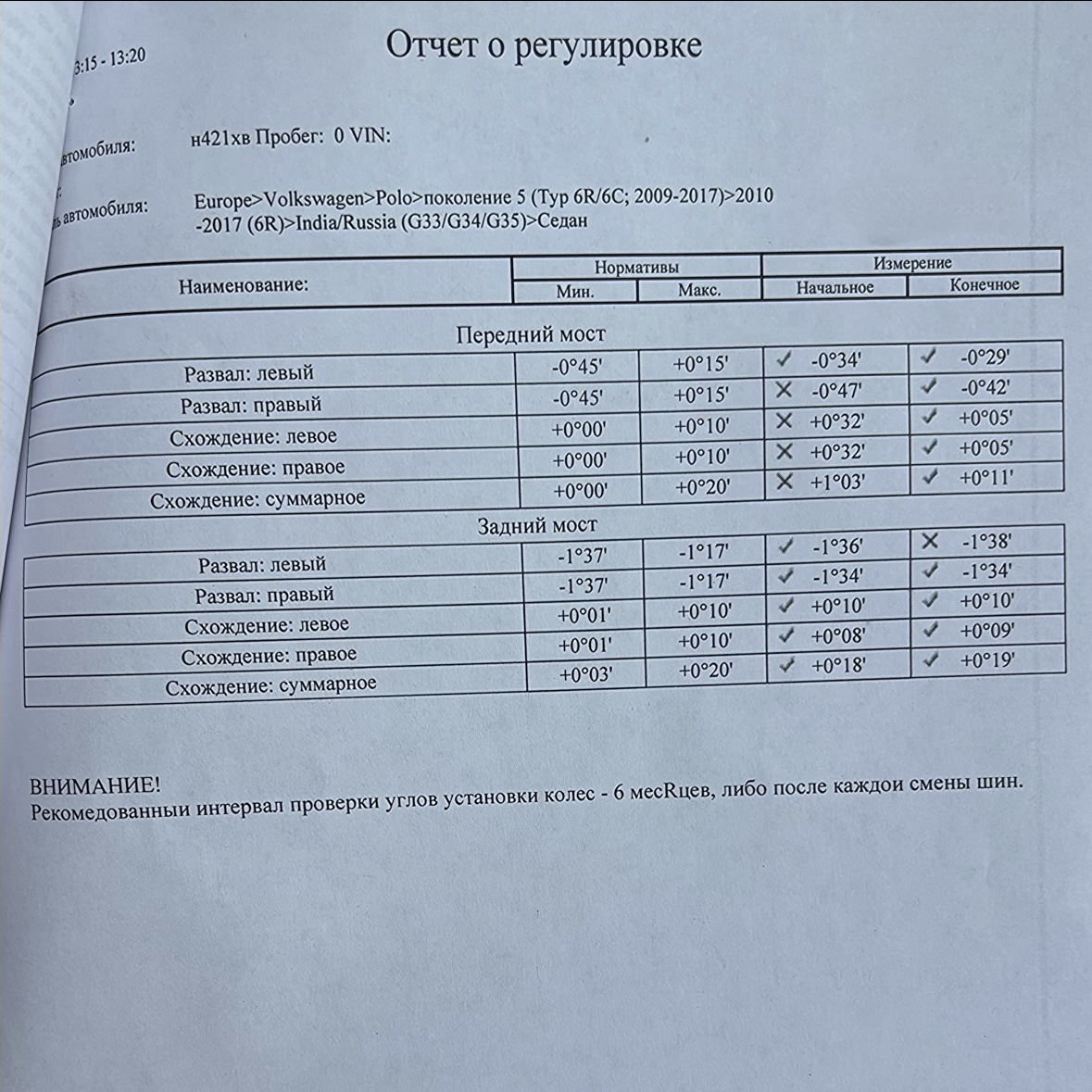

Регулировка углов установки колес одна ось
1516.71 руб.
Втулки переднего стабилизатора обе; С и У*
1230.70 руб.
Ремень агрегатов приводной; С и У (1 единственный ремень)*
1502.84 руб.
ЗАПЧАСТИ:
Расходные материалы
86.67 руб.
Рейка рулевая VAG POLO -18
17728.10 руб.
Очиститель спрей (аэрозоль)
364.01 руб.
Втулка стабилизатора | перед прав/лев |
1768.05 руб.
Ремень поликлиновый
1872.05 руб.
Болт кpепления стабилизатоpа, M12X1,5X65
697.68 руб.
Честно добавить особо не чего ребята устранили все нюансы, установили новую оригинальные WAG рейку!
После сервиса естественно разница существенная, руль ощущается твёрдо, езда прямолинейная, без нареканий! ✅
