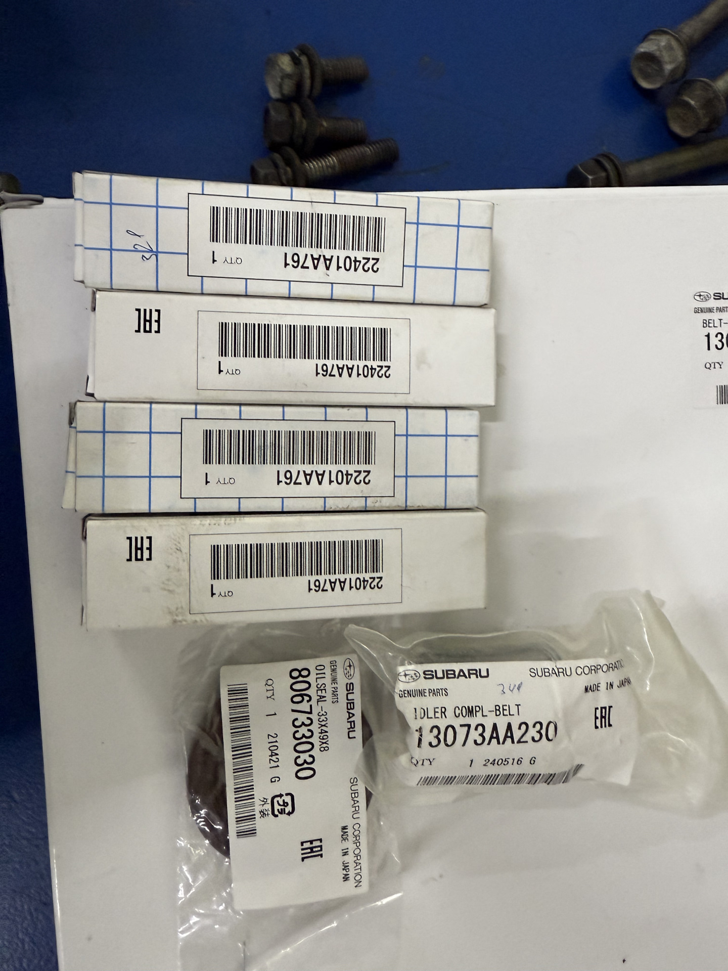

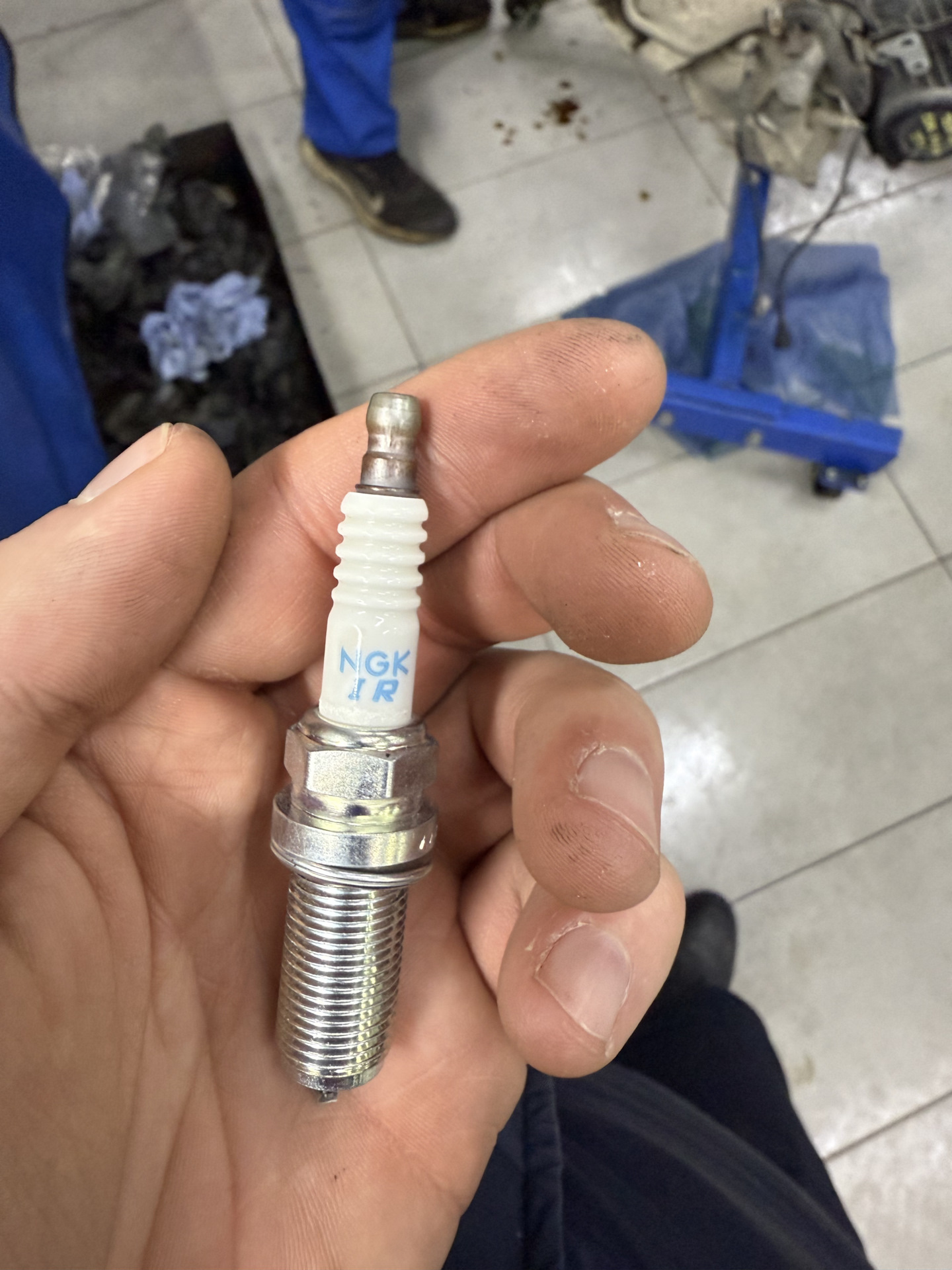

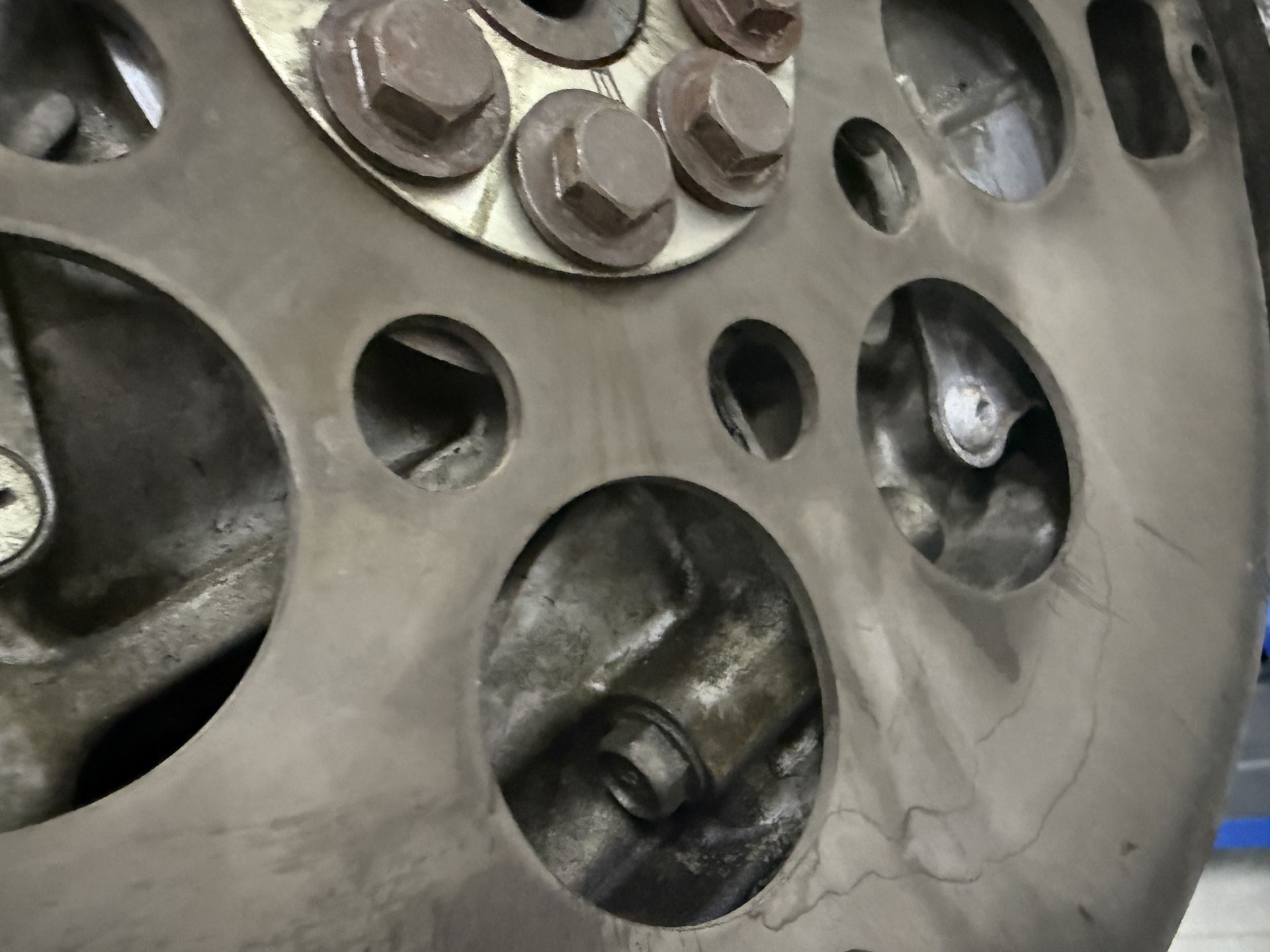

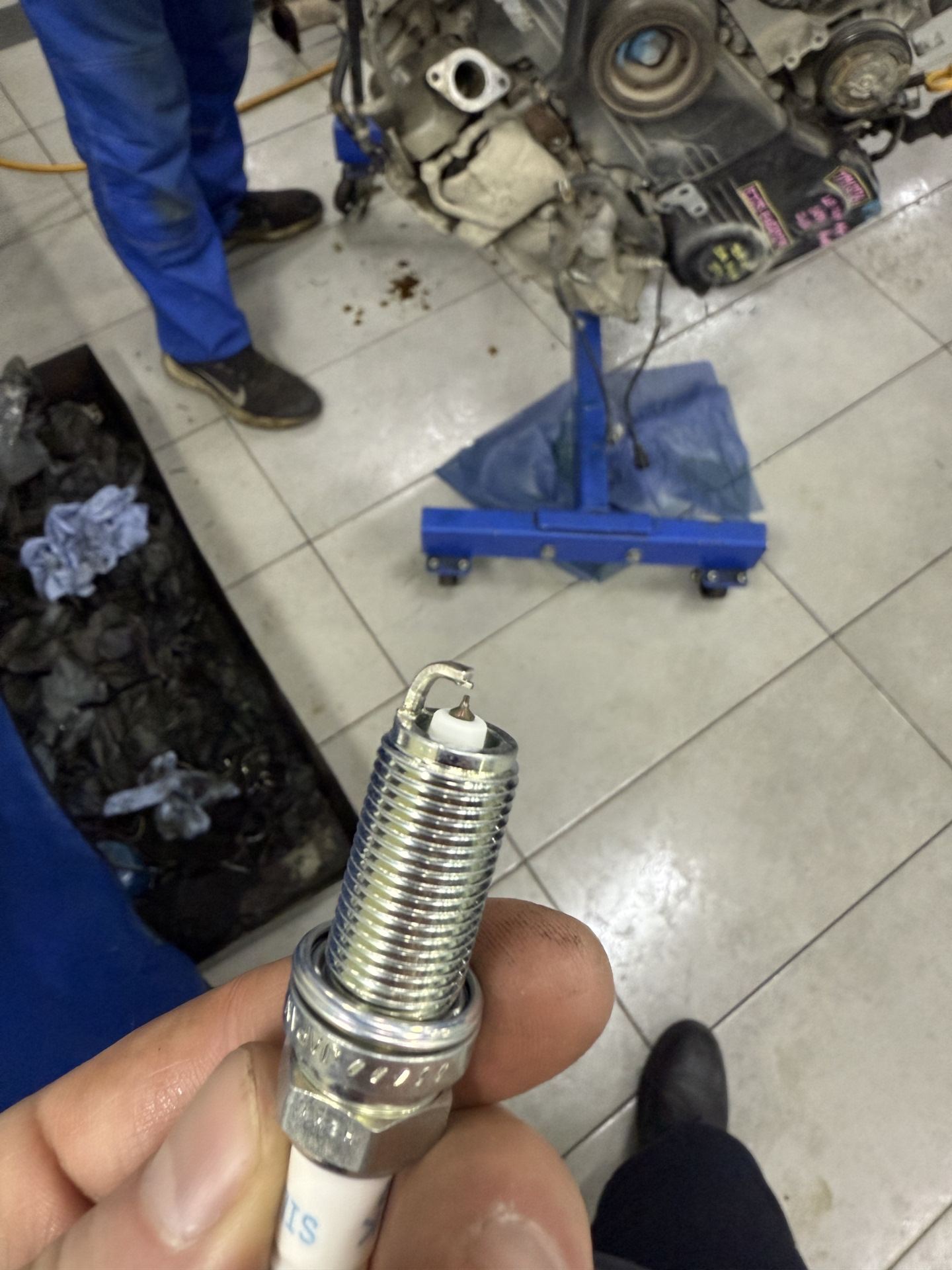

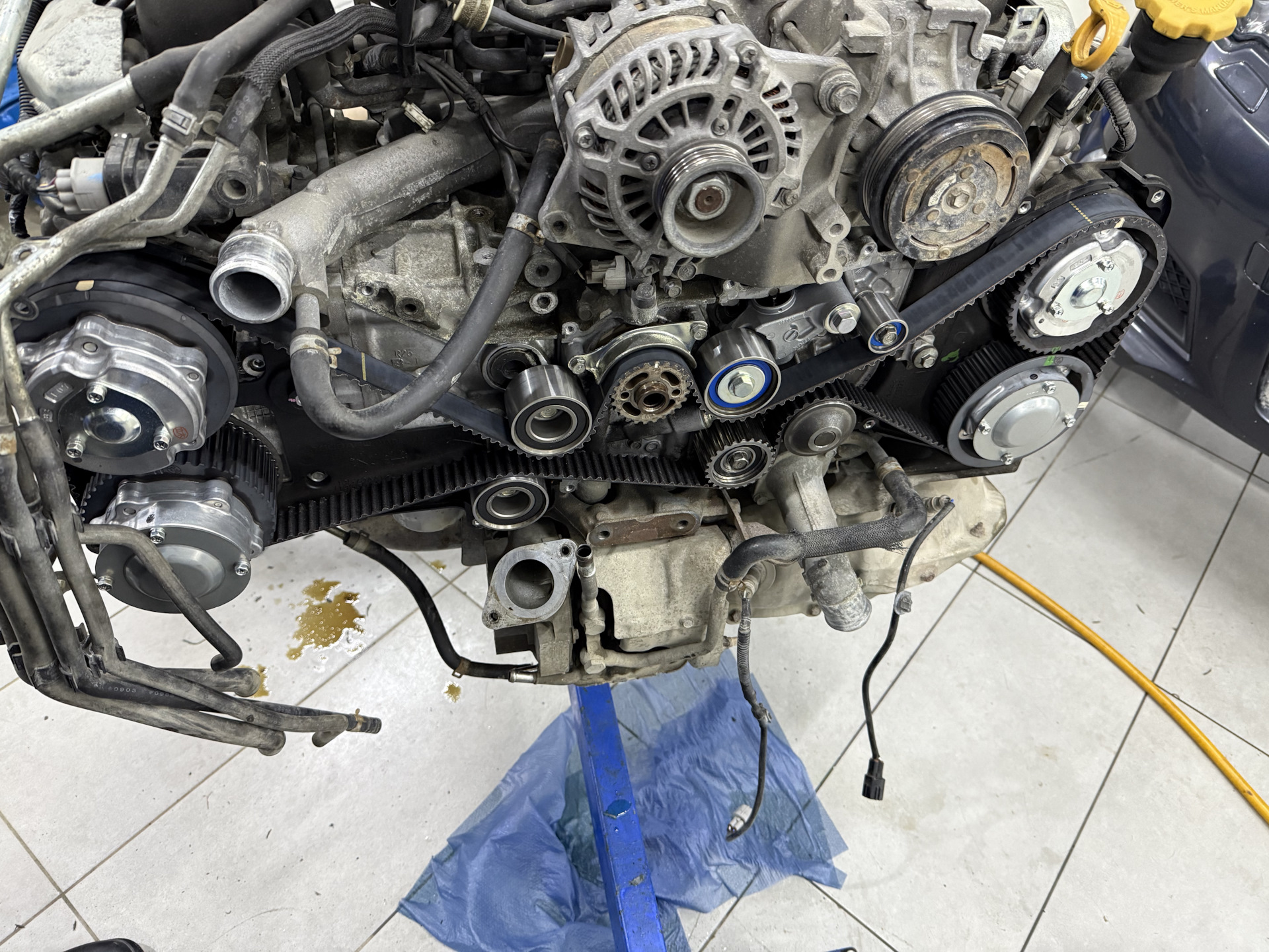

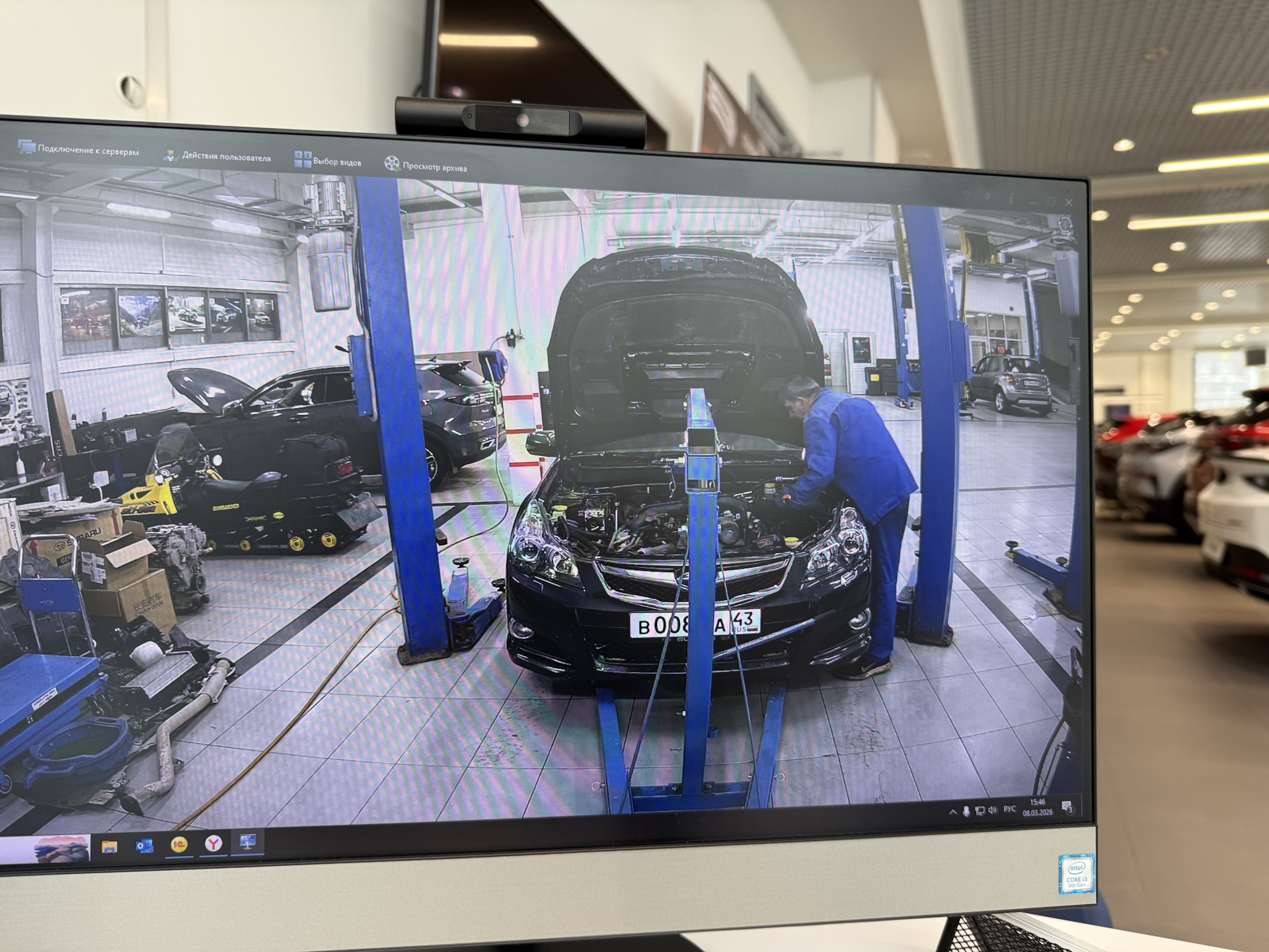

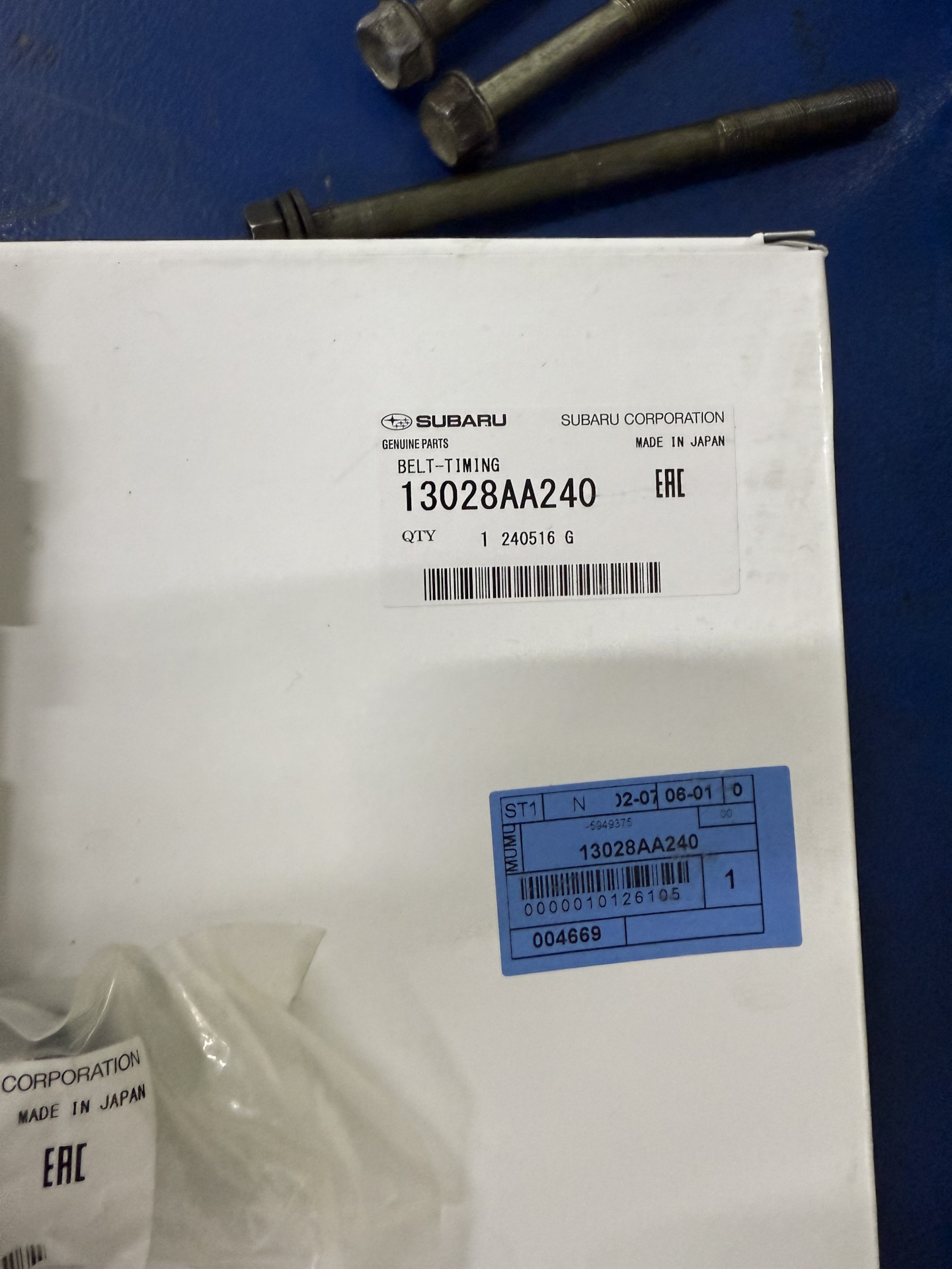

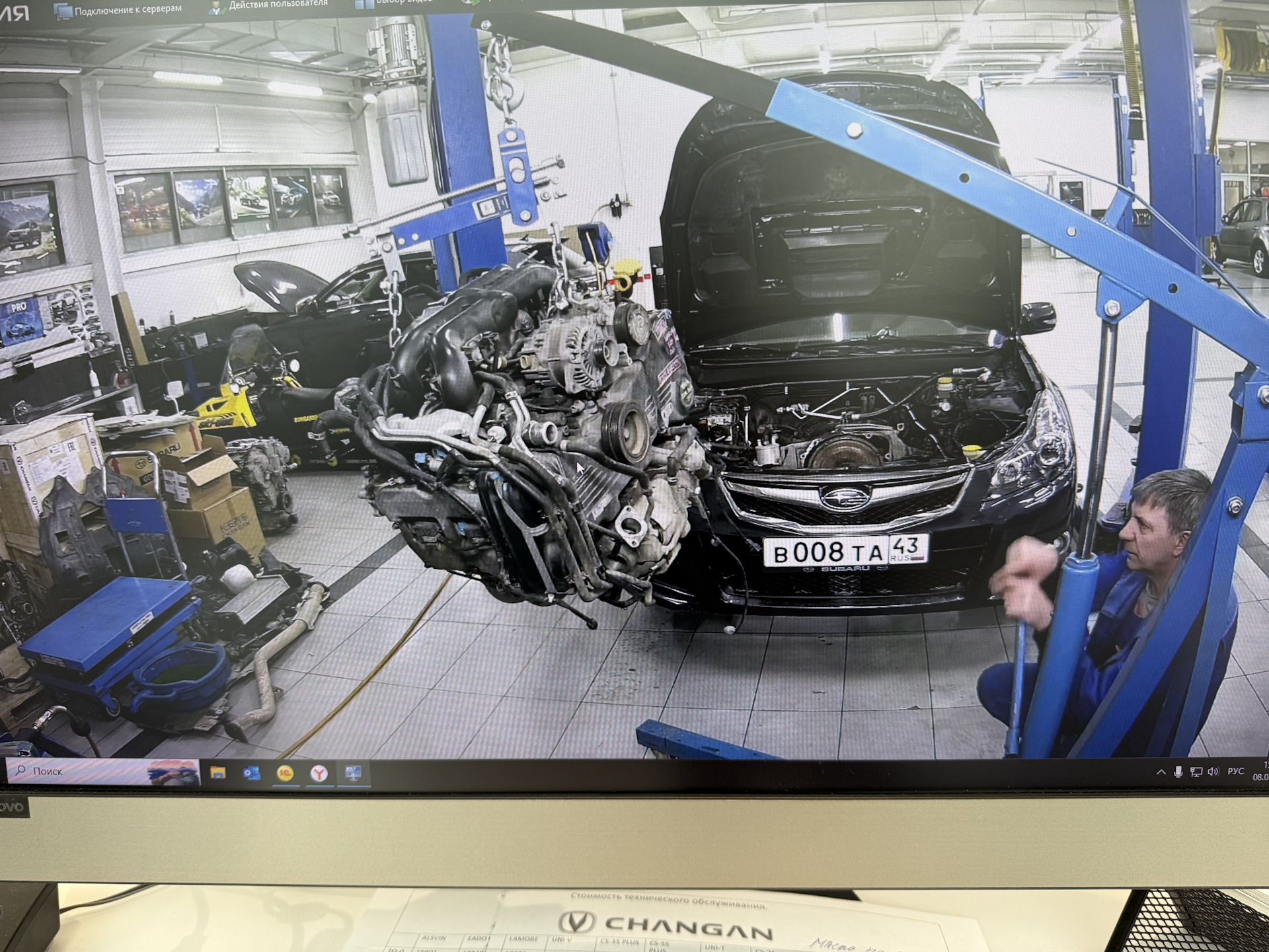

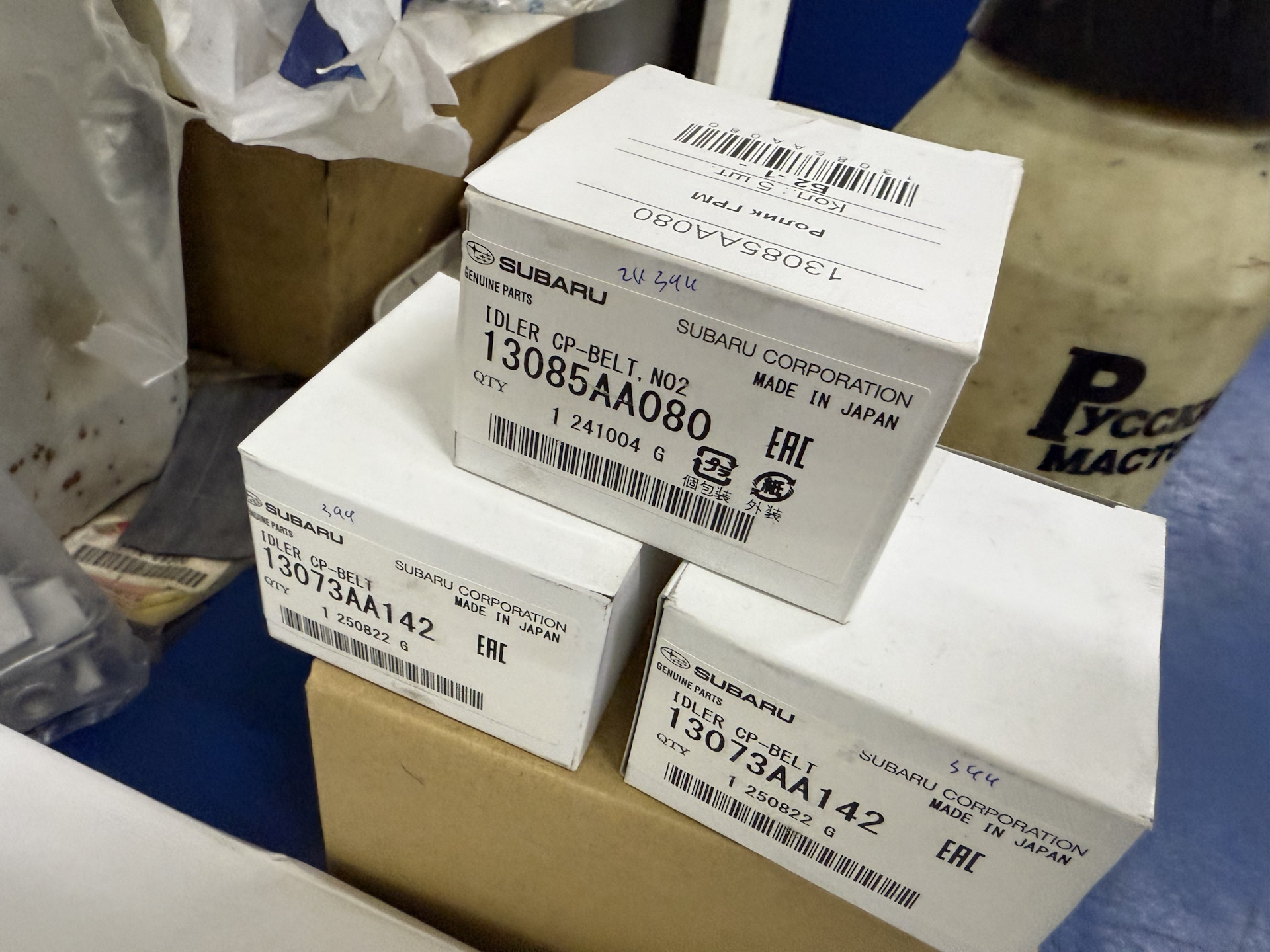

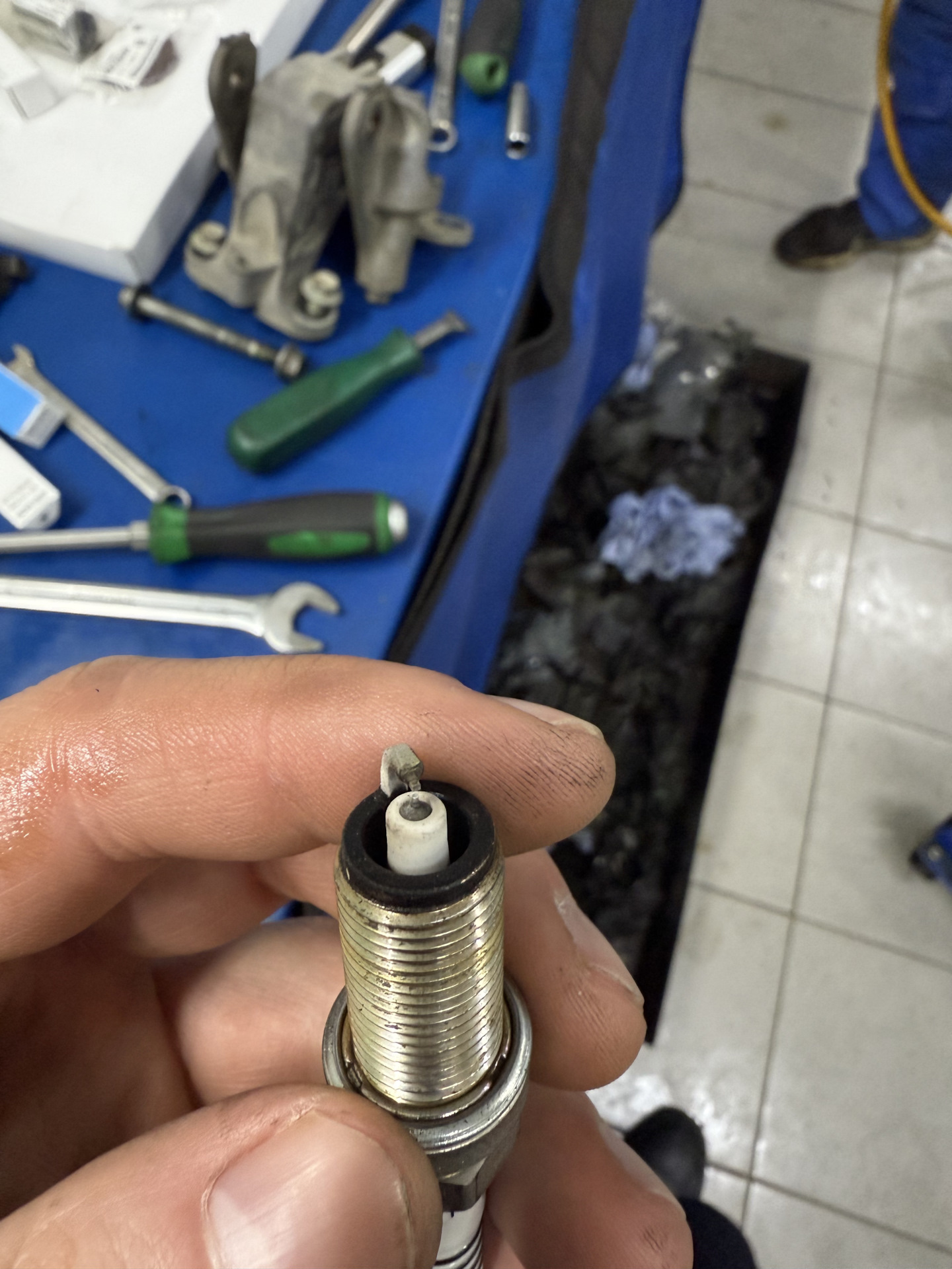

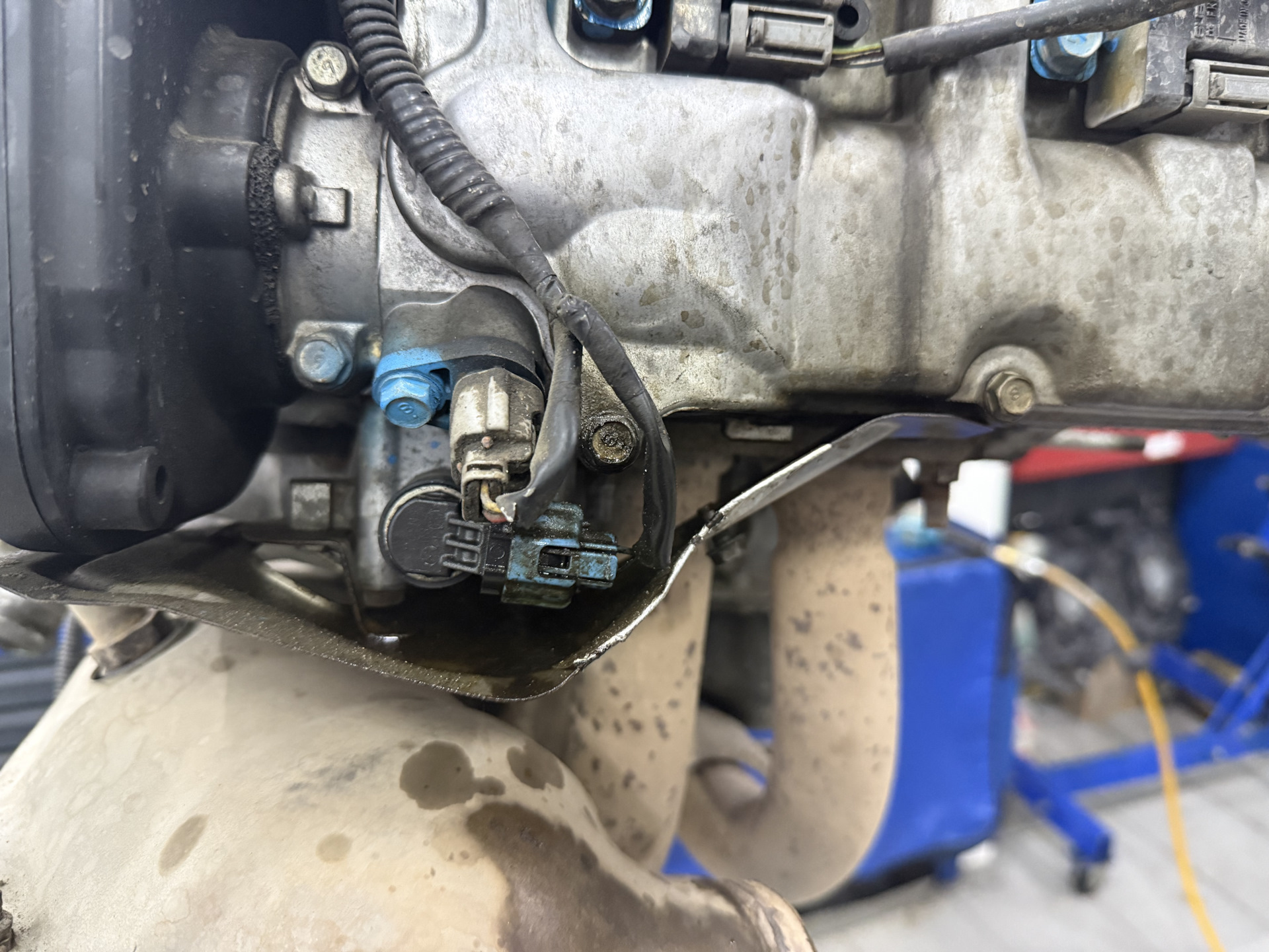

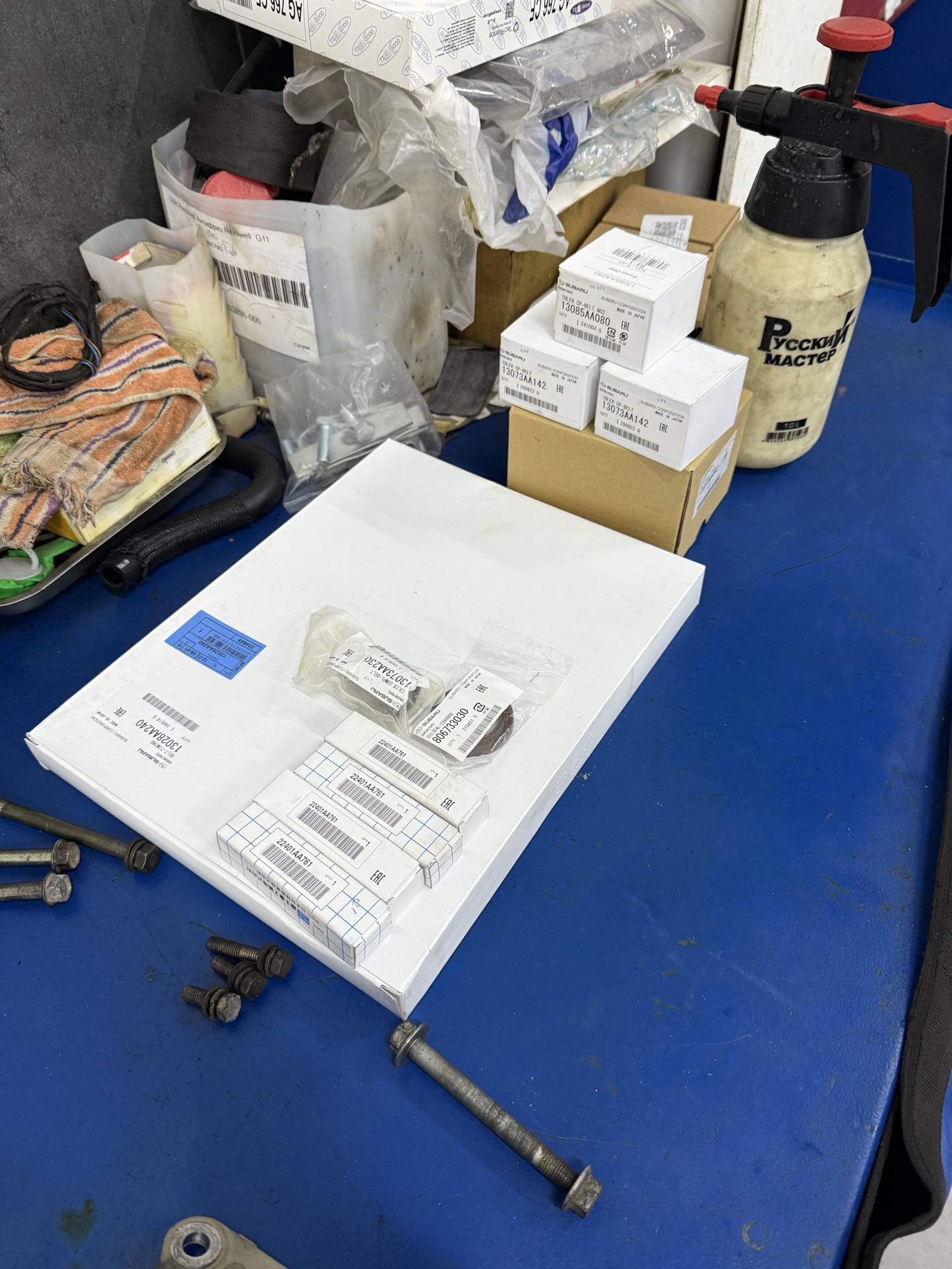

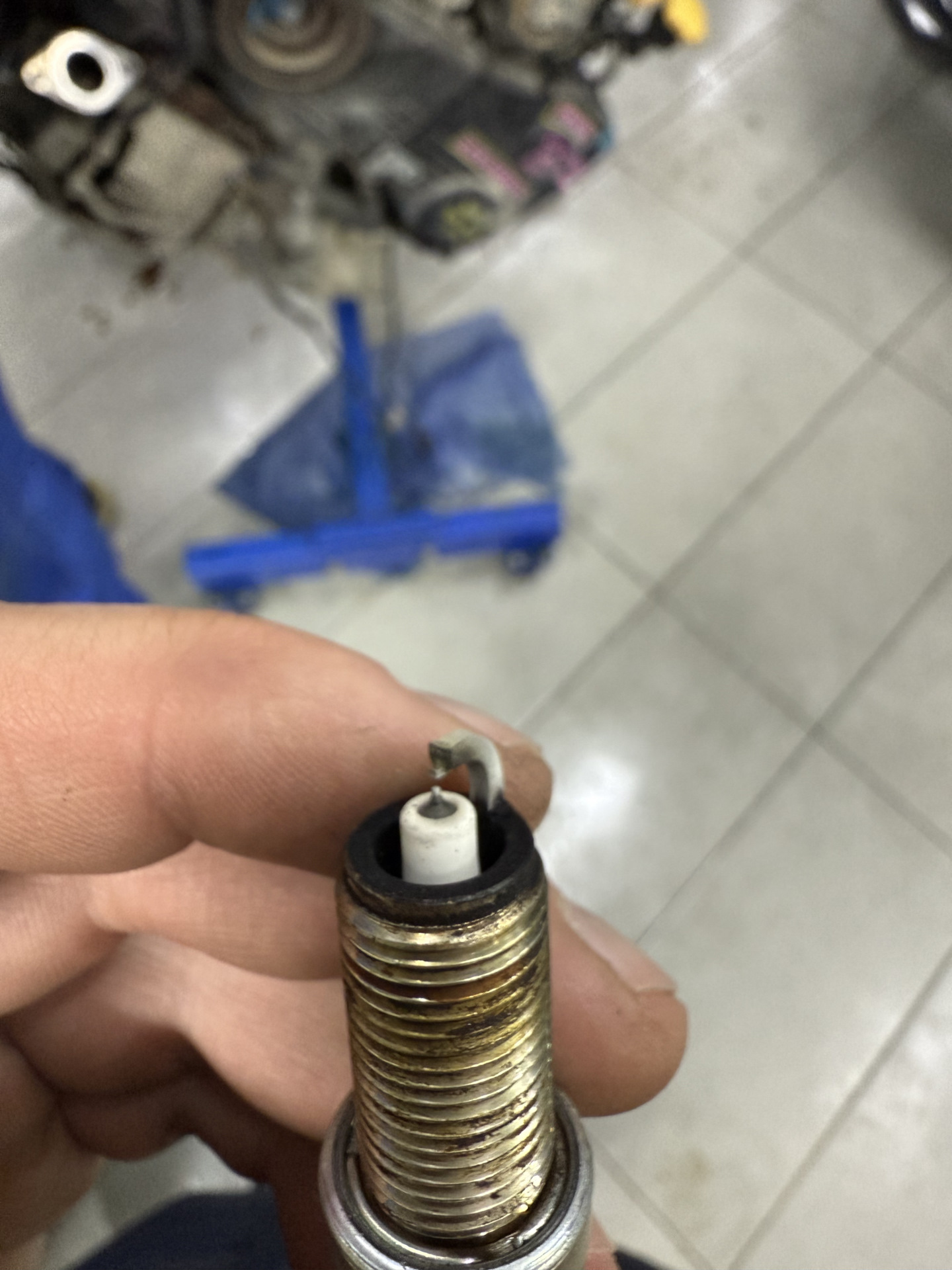

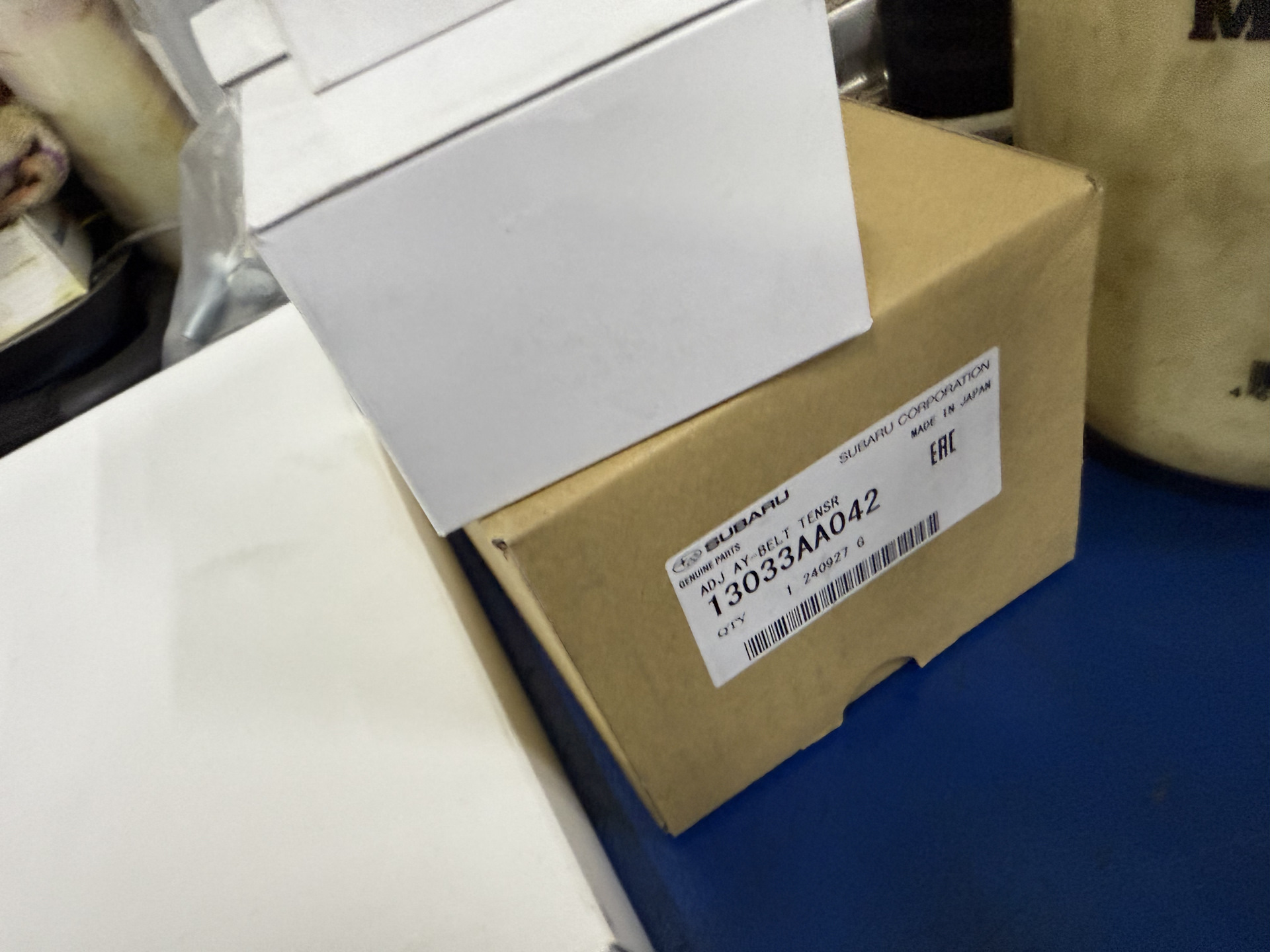

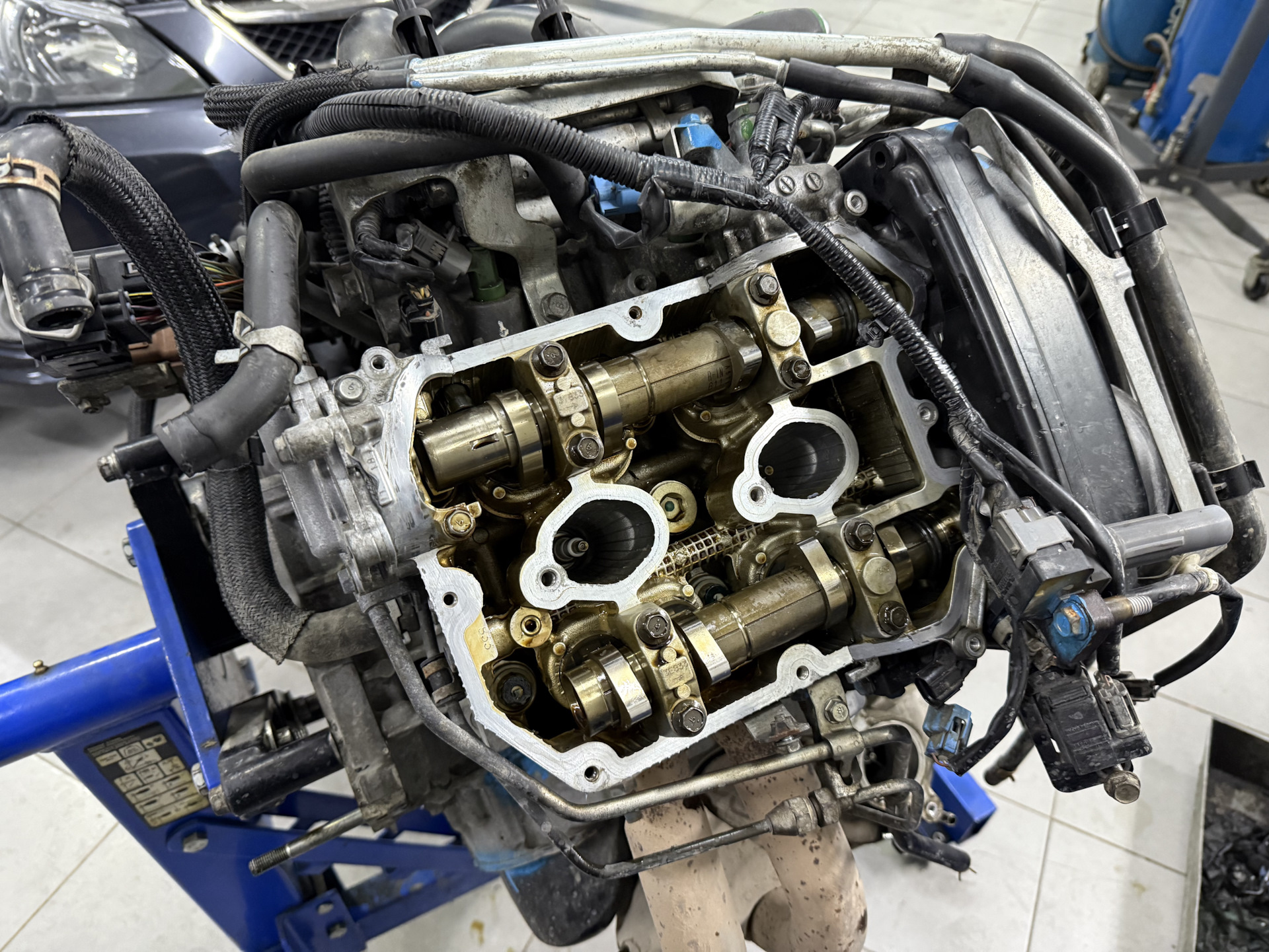

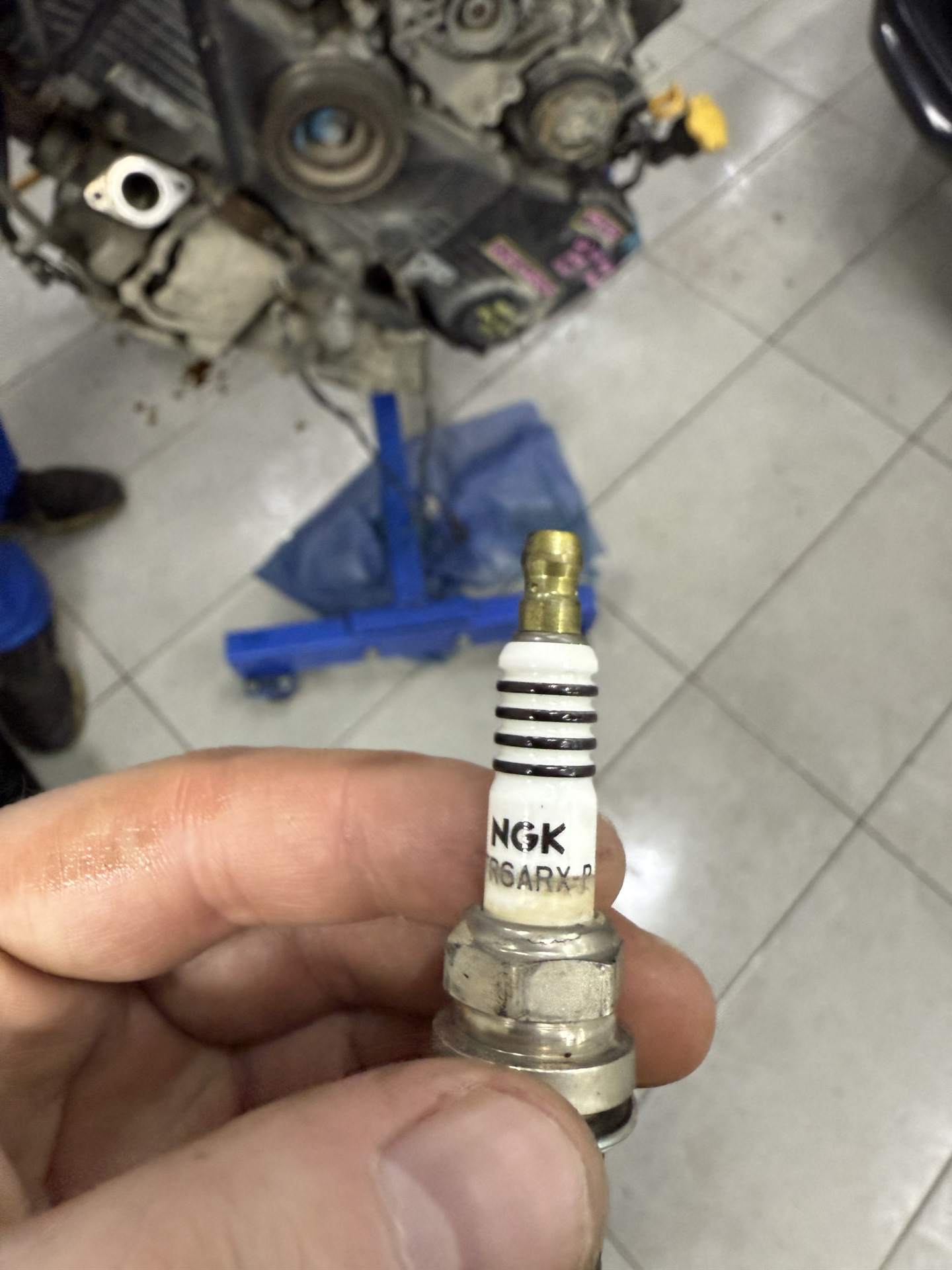

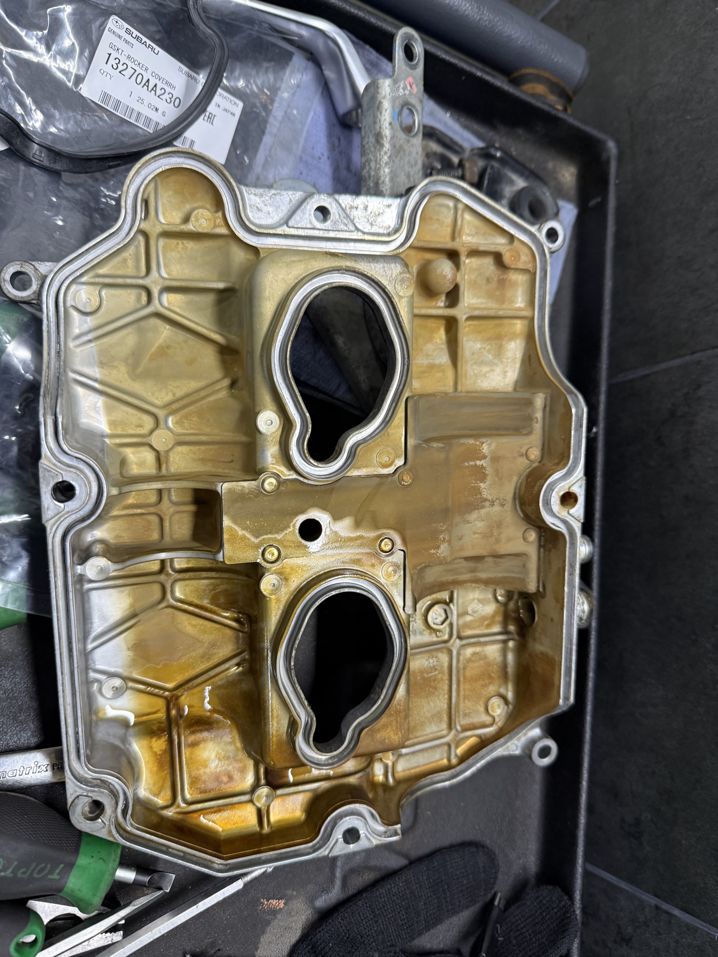

При осмотре перед покупкой обнаружил что пряморукие ребята из Субару клуб Нижневартовск когда ставили мотор благополучно не удосужились поменять прокладки клапанных крышек и даже при наличии нового грм поменять все это дело, просто напросто все потекло, после покупки по приезду домой на следующий день вышел на работу и заказал все необходимые запчасти прокладки сальники грм, дождался запчасти достал мотор и сделал все на совесть полный комплект грм чтобы душа была спокойна что в один прекрасный день он разлетится и заберет с собой мои клапана, так же чтобы не повторить ошибку предыдущего собственника которой сэкономил на свечах и убил на машине родной мотор тем что развалилась свеча первого цилиндра, заказал и свечи оригинал на этот двигатель, предпочитаю не экономить а ставить все оригинал не думаю что экономия 2-3 тысяч у бережет от ремонта двс, в общем записал сам себя на 9 марта к мотористу, но 8 марта он закончил машину которая была на весь день в 11 утра и чтоб он не сидел без работы загнал ему свой самолет, достали мотор все замыли устранили течи клапанных крышек обнаружили текущие коренные сальники, заменили полностью комплект грм 5 роликов натяжник ремень и на снятом моторчике поменяли свечи никаких лишних вопросов, все сделали красиво, замыли следы масла и поставили сердце автомобиля на место теперь моя душа спокойна что все в порядке и нет запаха масла в салоне, как это было до этого т.к с левой гбц текло все это дело на выхлоп, а так как машина не обслуживалась у дилера еще и воспользовался акцией по замене масла за 4000р это оригинальный масляный фильтр прокладка под сливную пробку, моторное масло и работы по замене мелочь, а приятно, т.к на импрезу такие сертификаты не приходили потому что она всегда обслуживалась у дилера и была известна вся ее история)

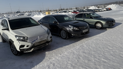

Габариты надо тоже беленькие поставить)
Они и были белые, мне не нравится
