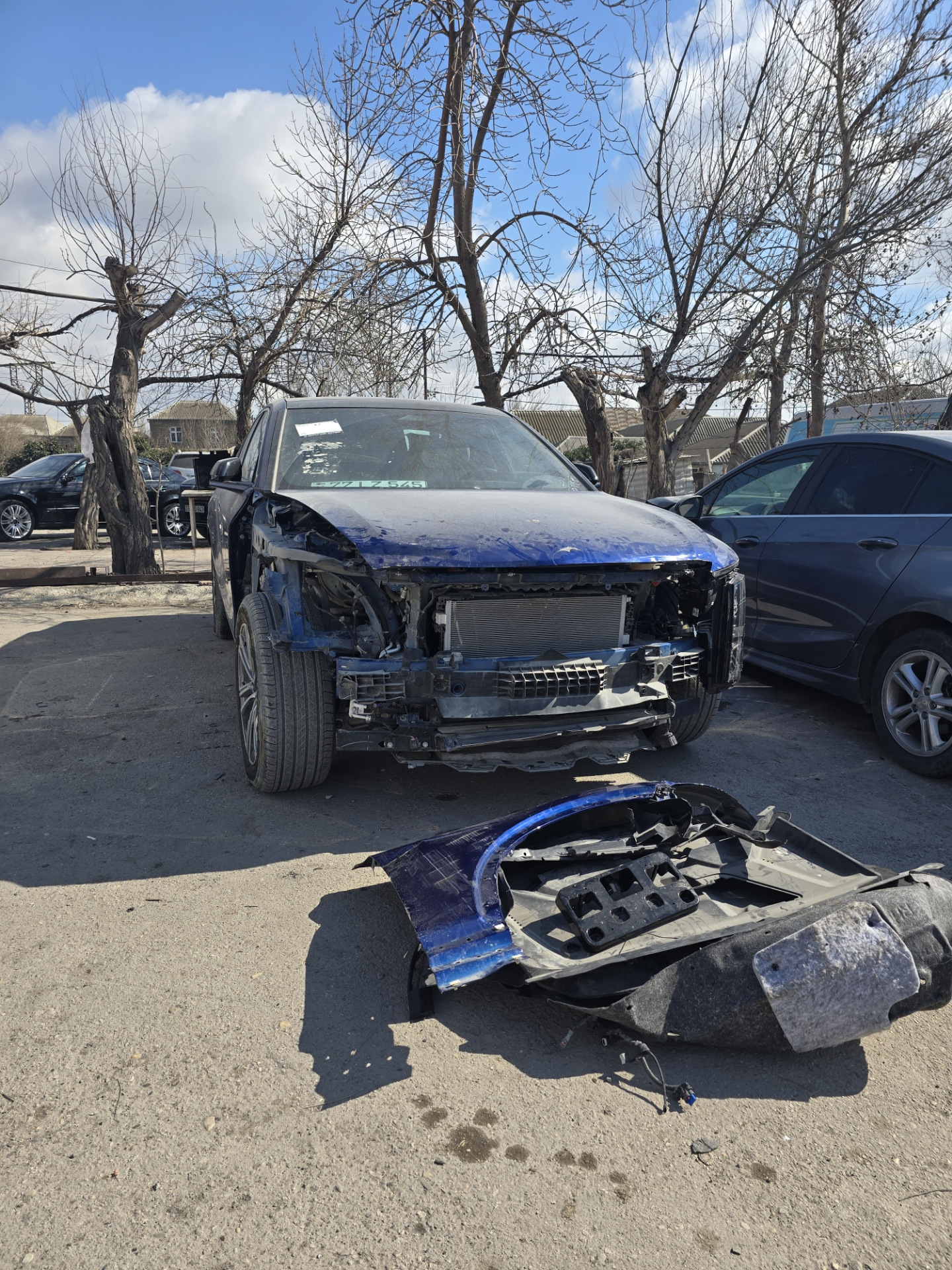

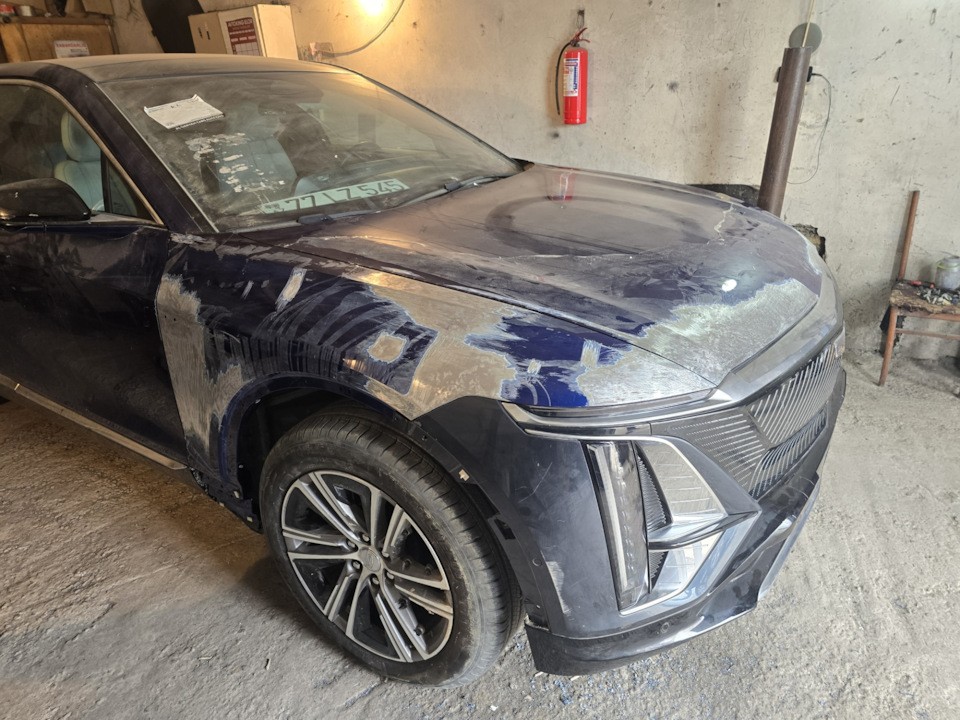

После прибытия запчастей с Alibaba и Ebay, сразу же отправляемся к жестянщику.

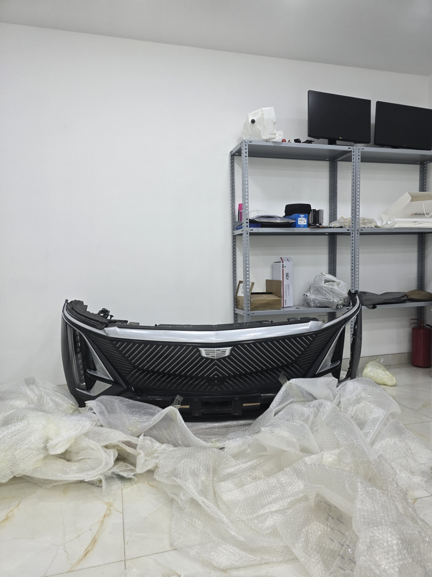

Запчасти и цены:
Бампер в сборе Б/У — 1350 USD
Фара левая Б/У — 250 USD
Подкрыльники Б/У — 25 USD/шт
Пластиковые вставки дисков — 6 USD/шт
Бачок омывателя — 25 USD
Пластик воздуховода — 40 USD
Защита заднего мотора — 40 USD
Эмблема на крыло — 25 USD
Кроншейн круиз-контроля — 40 USD
Датчик круиз-контроля — 85 USD
Кронштейн подкапотного — 40 USD
Кожух подкапотного — 40 USD

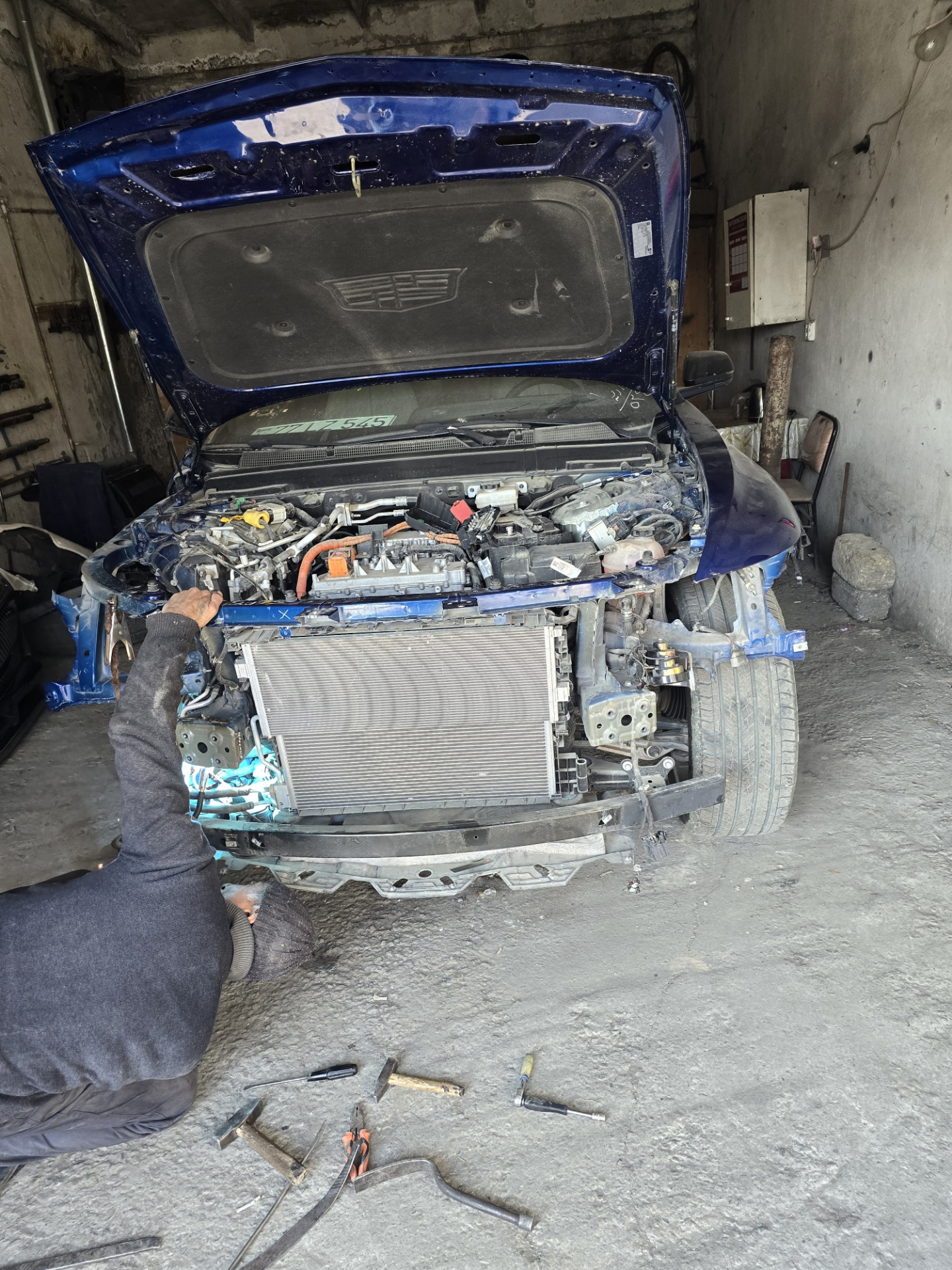

Прибыли на место, сдали все что приехало с машиной мастеру.

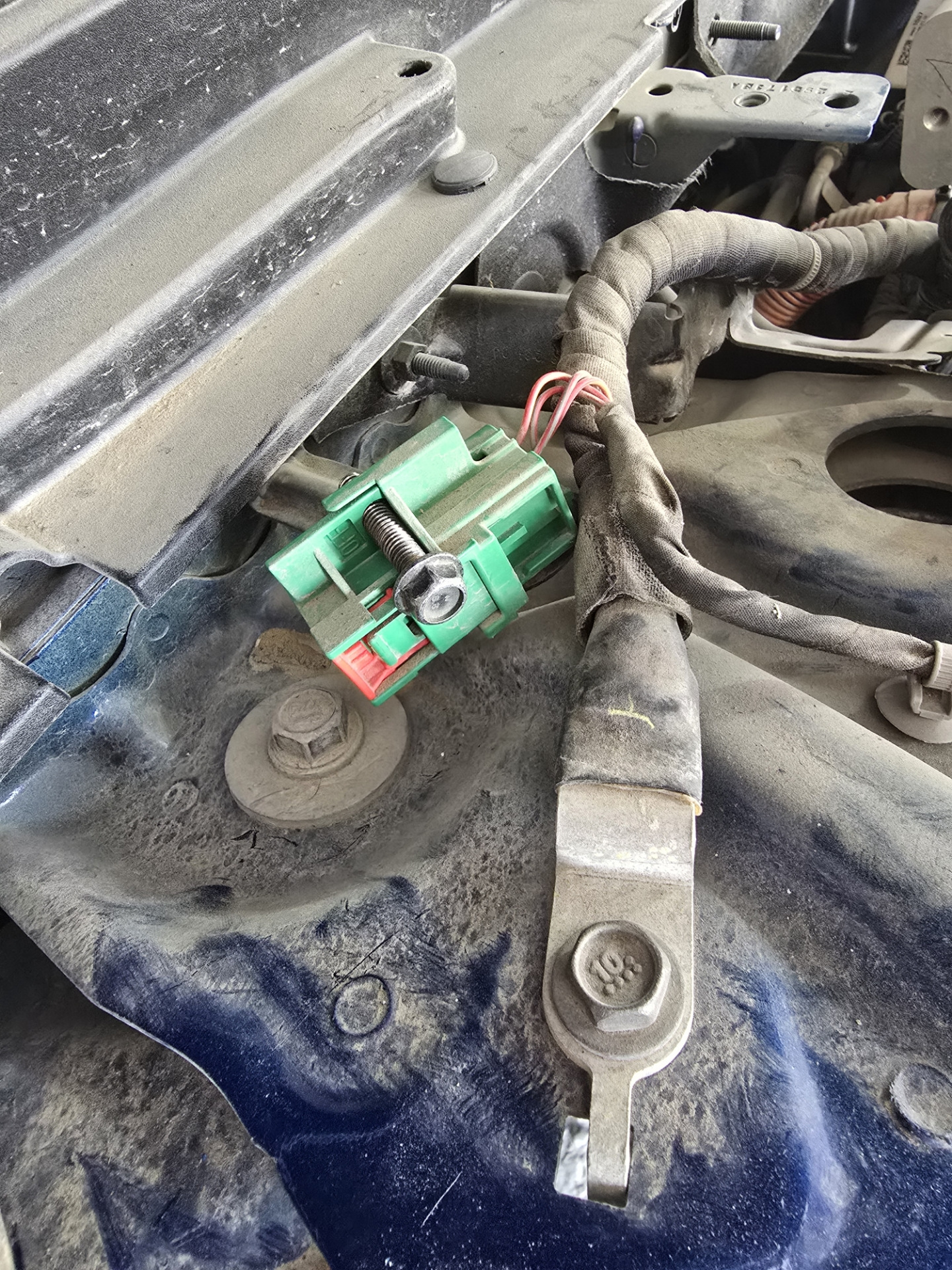

Через пару дней заезжаем, чтобы помочь отсоеденить ВВБ для сварочных работ.
Нужно отстегивать эту штучку для безопасности.

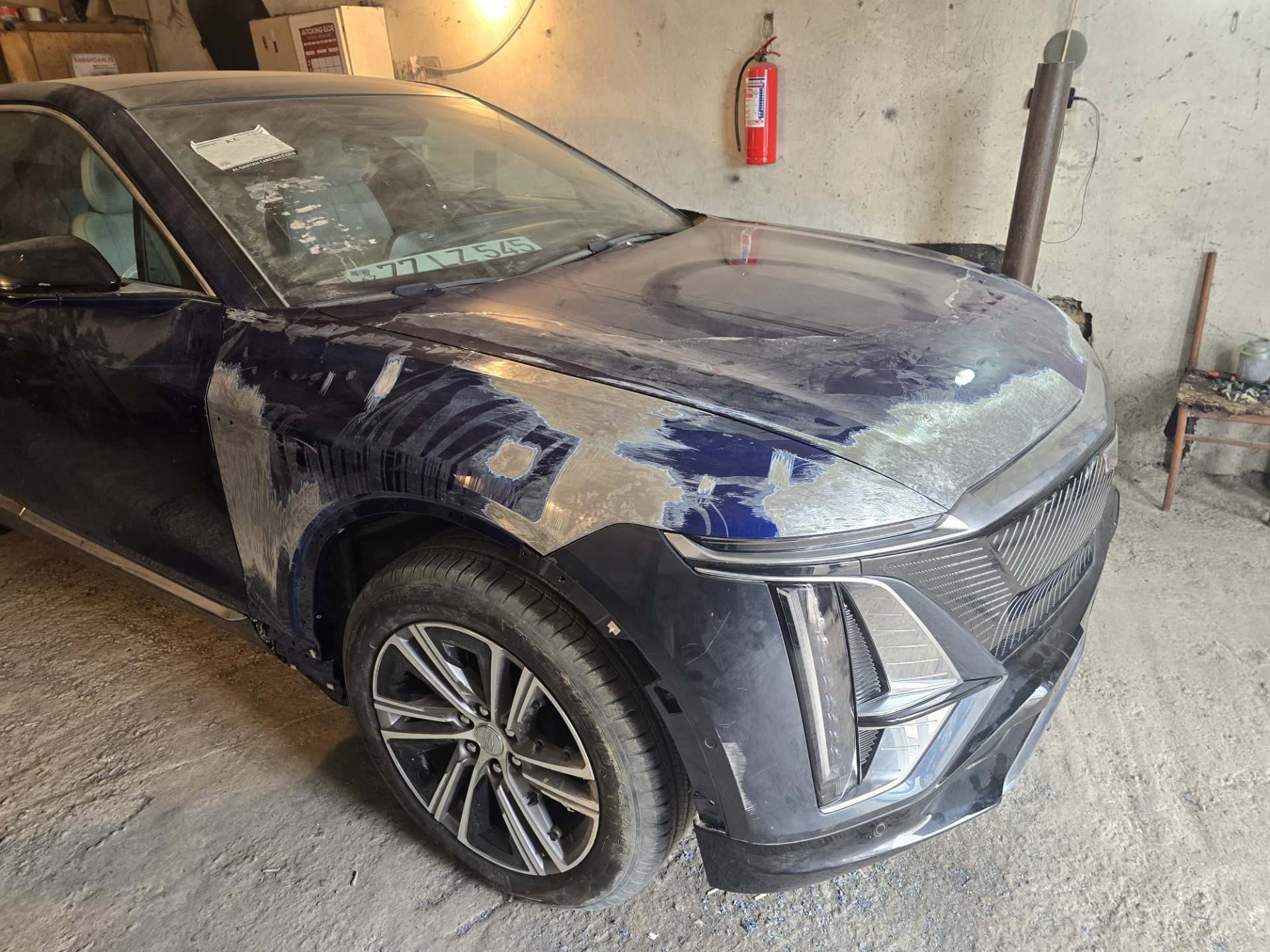

Мастер приварил, что нужно и собрал машину для проверки стыков деталей.
Я бы сказал, все встало как заводское.
Сегодня 10 Марта, машину перенесли в покрасочную для подготовки деталей.
Во время всей работы успел умереть 12В акумулятор, пока поставил на восстановление.

У вас жестянщики, я смотрю, тоже не шпаклюют. 🤔
Нет, даже не в курсе, что должны.
Хитрые какие)
