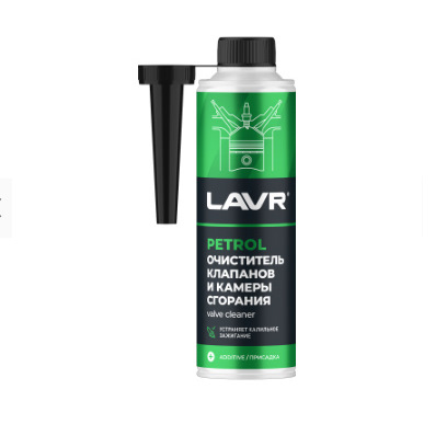

просто это с новья появилось можно сказать с салона как выехал, не думаю что с массой могло быть что то на новом авто, конечно гляну почищу, спасибо за наводку. А какой фирмы заливали жижу очистки клапанов и камеры сгорания в бак ?
У меня эта болячка появилась примерно на 30 тыс. пробега, заливаю LAVR. То, что машина новая из салона, ещё не значит, что она не стояла полгода или год на улице, ожидая своего будущего владельца. Да и человеческий фактор никто не отменял :-) может плохо затянута масса.
Мне так же диагностика ничего не показывала, диагност дал рекомендацию залить жижу и проехаться хотя бы километров 200, а если не поможет то уже вскрытие и чистка клапанов. По его словам топливо у нас не наилучшего качества и нагар может давать залипание клапанов из-за сильного образования нагара.
Перед заливкой жижи заменил оба топливных фильтра.
Прокатав порядка 150 км в режиме трасса проблема ушла.
На сегодня пробег уже более 100 тыс.км.
спасибо большое за ответ, а есть фото этой жижи LAVR?
