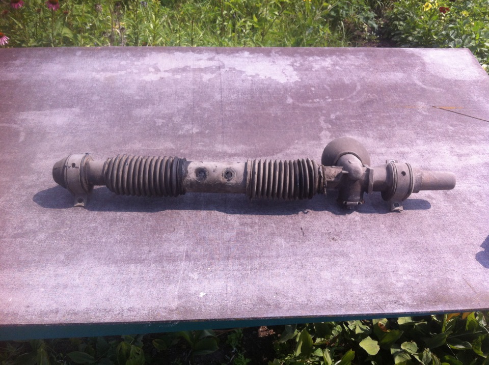

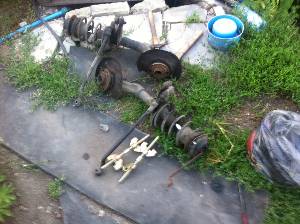

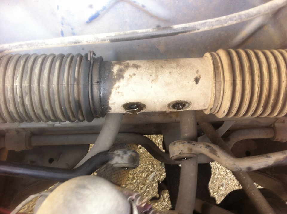

Ну вот наконец то перебрал перед и теперь там ничего не стучит ))
1) Снял и перебрал рейку
2) Заменил опорники
3) Заменил рулевые наконечники
4) Заменил шаровые

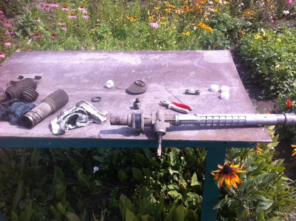

На фото N5 Видны белые втулки из фторопласта, с помощью их легко избавился от люфта основного вала в рейки. Спасибо огромное доброму человеку Андрею Донских за данные втулки!
Много описывать нечего в принципе, будут вопросы, пишите — расскажу что и как =)
Фото мало, так как занимался ремонтом в основном, а не фотосессией ))

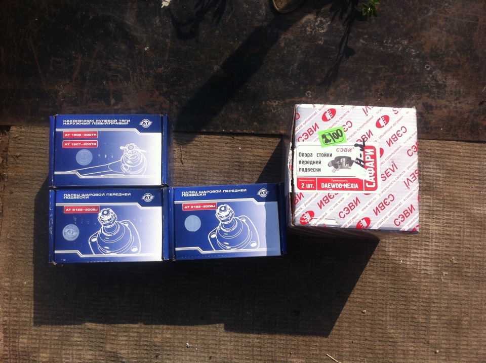

Опоры где брал? В наличии?
Опоры в наличии. На авторынке ))
Ну и как они сэви эти?
Ну пока ничего )) Работают нормально ))) Да и проехал я на них всего ничего пока ))) Пару тысяч всего )
Ясно, у меня сейчас феби стоят, а так на будущее чтоб знать.

Подскажи пожалуйста рулевые наконечники и шаровые опоры тоже с нексии подходят?
Да, подходят 1 в 1

Втулки подошли?
Да, отлично встали! =)
