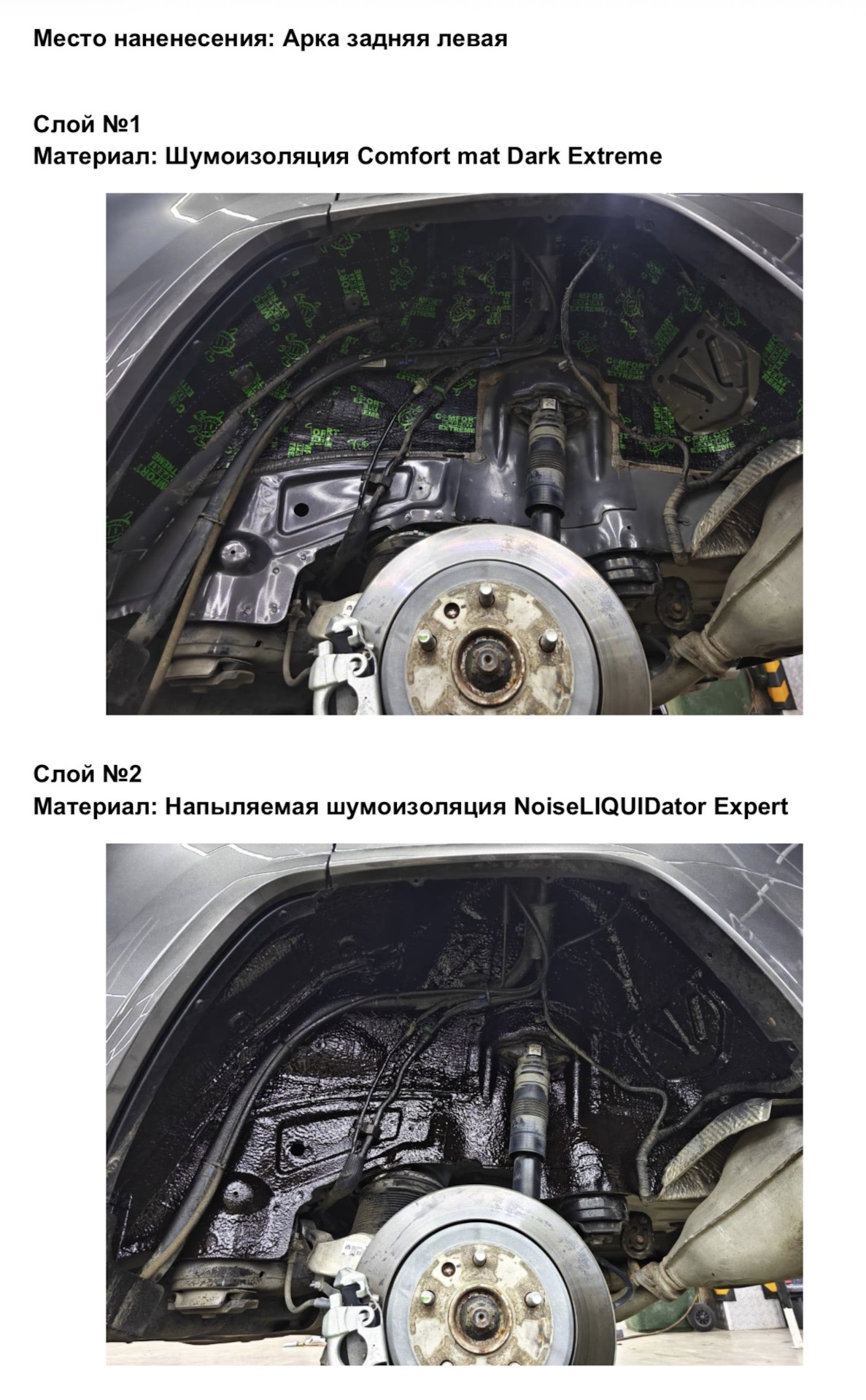

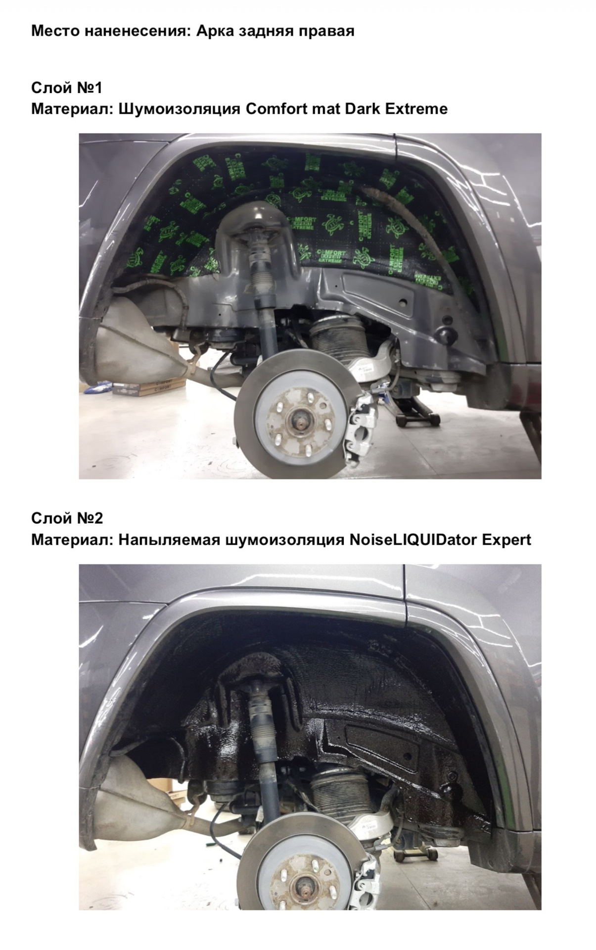

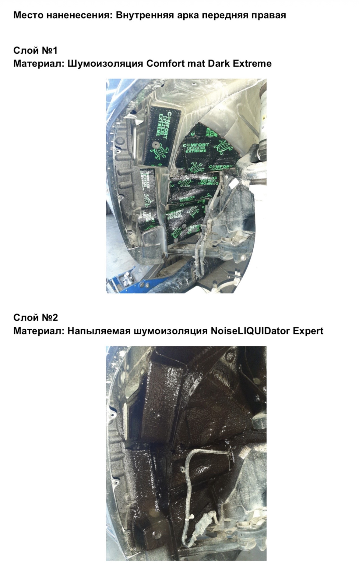

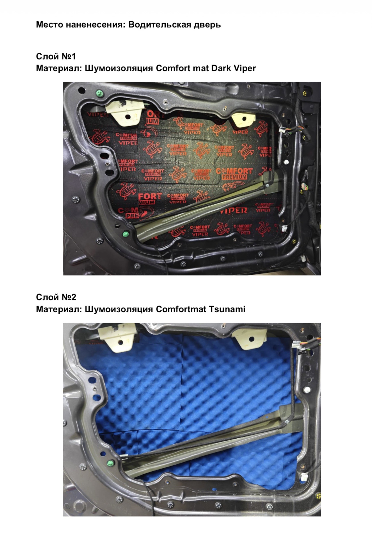

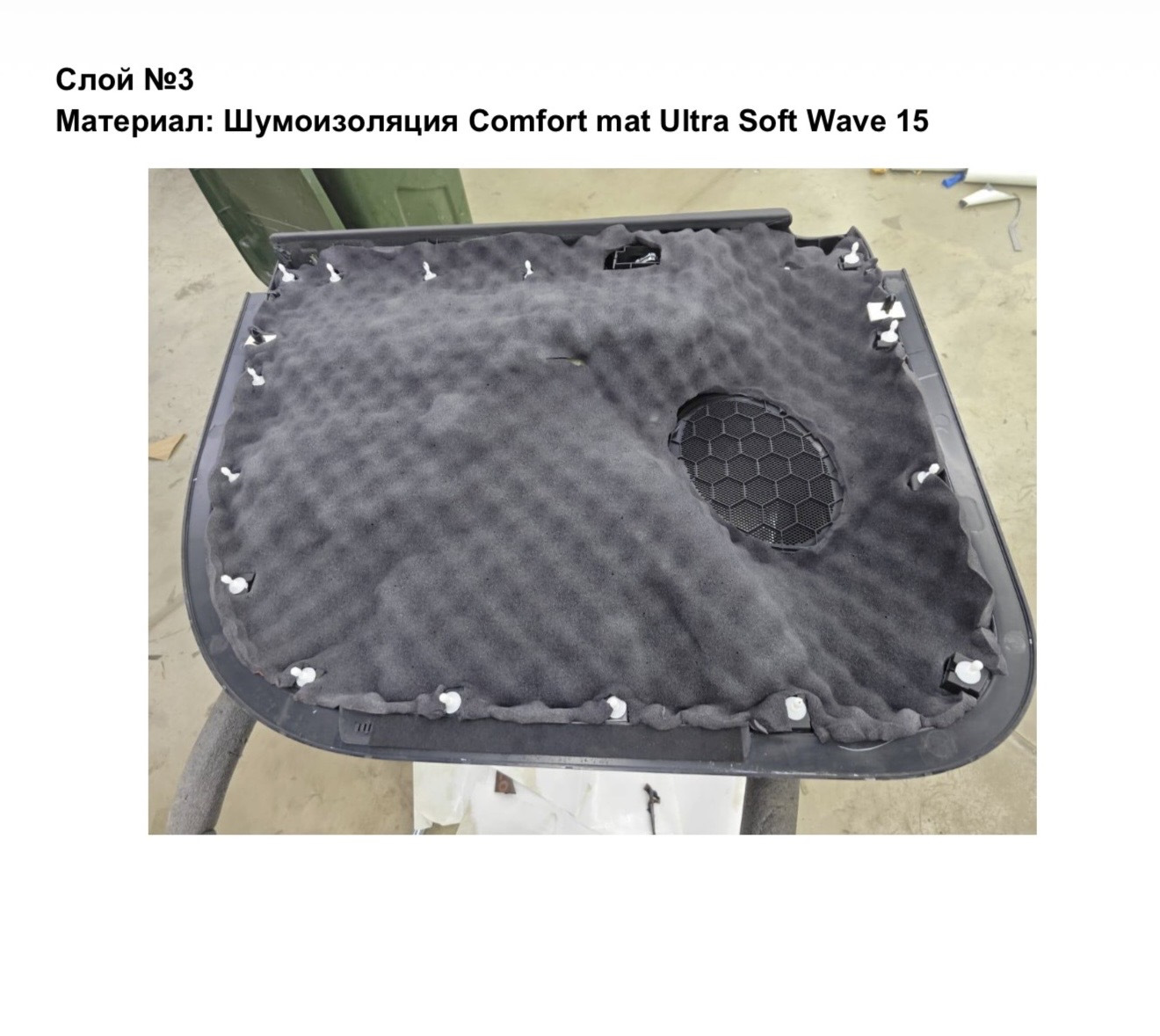

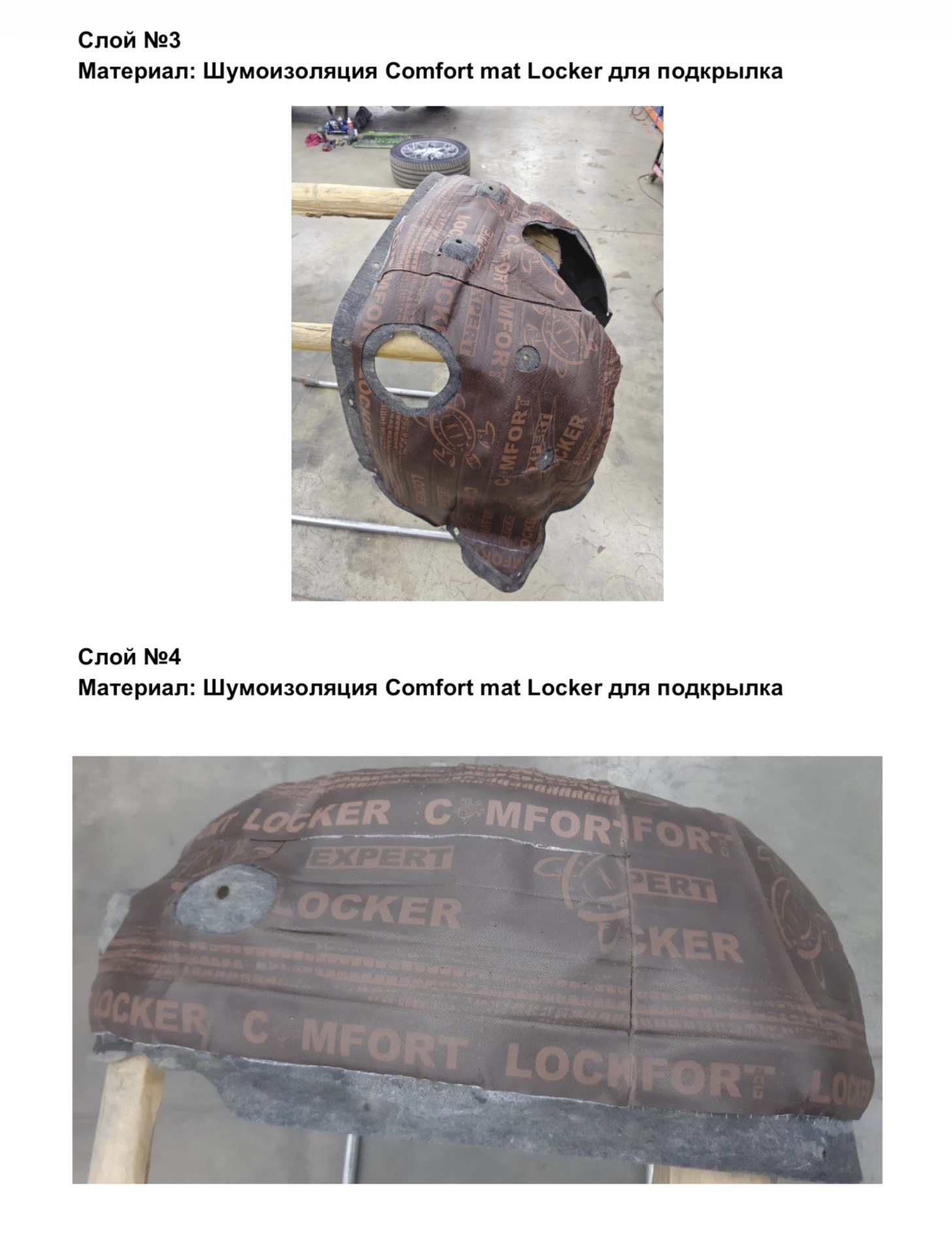

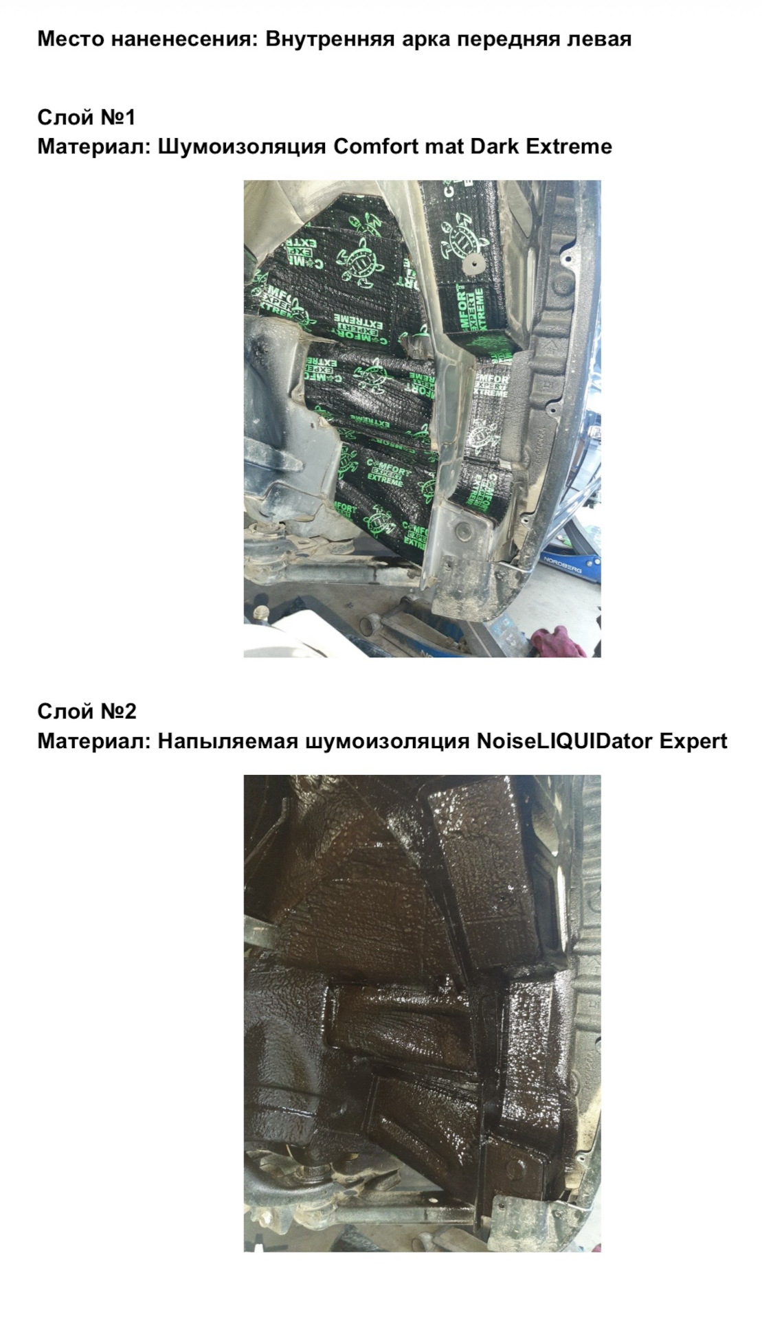

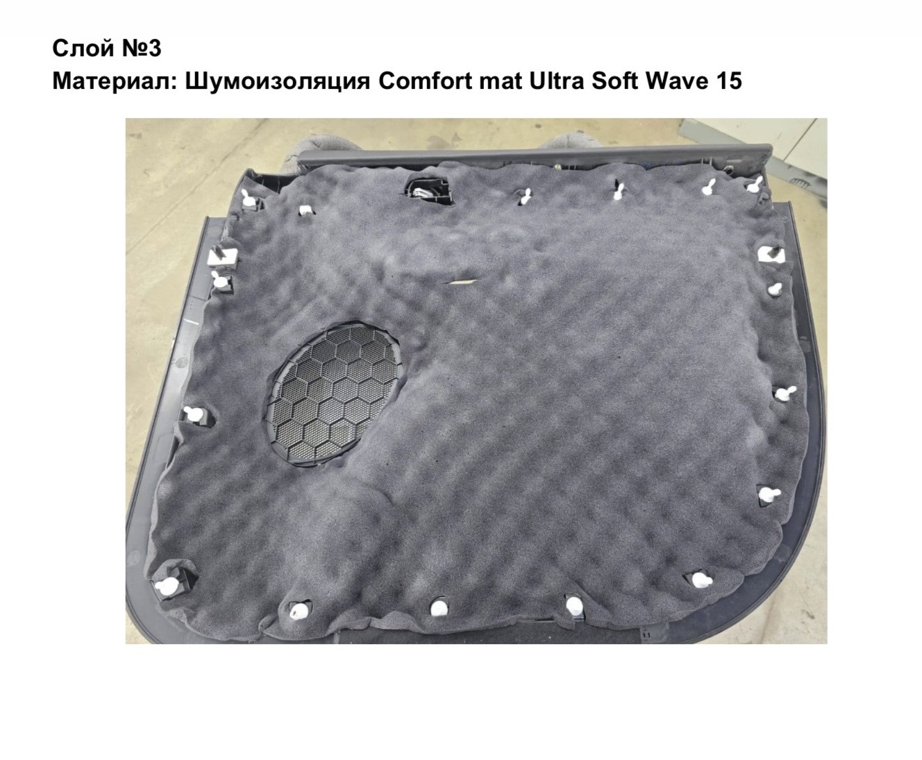

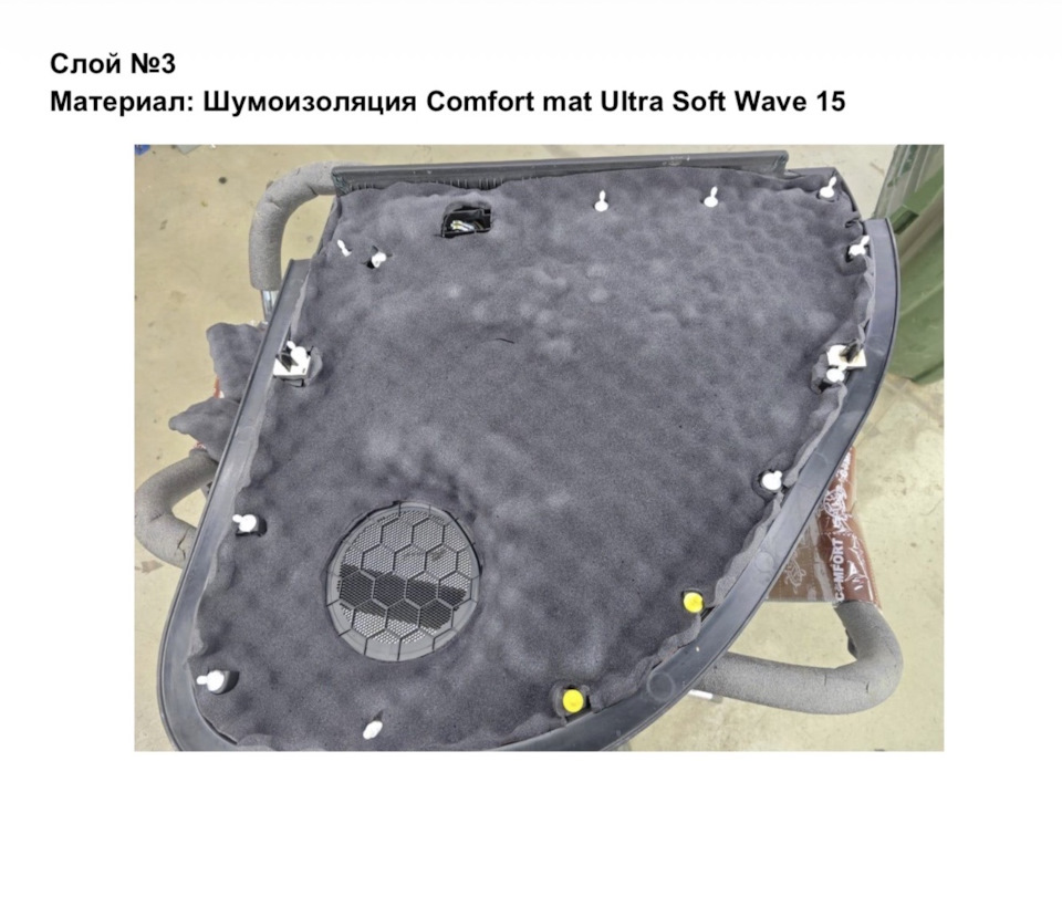

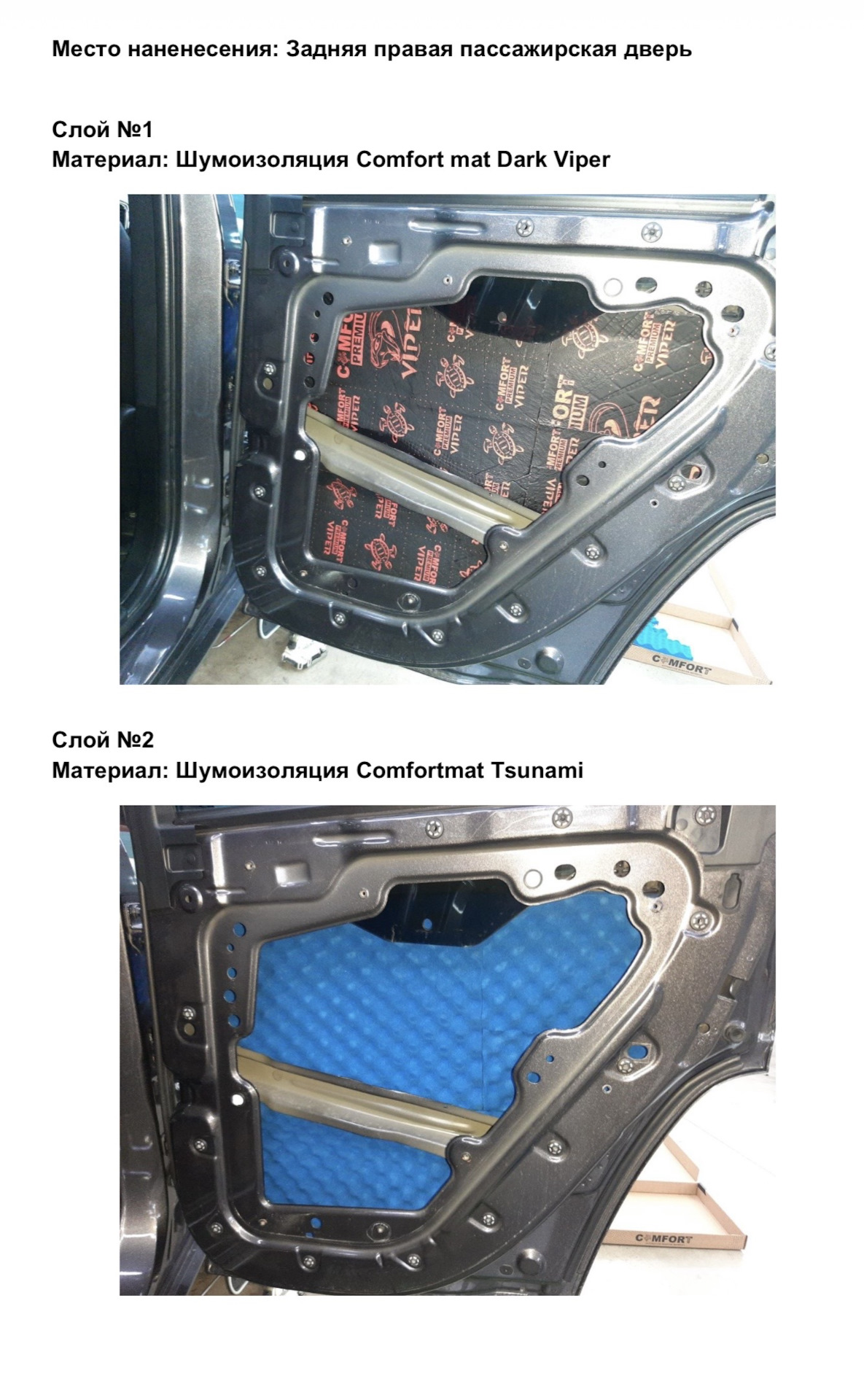

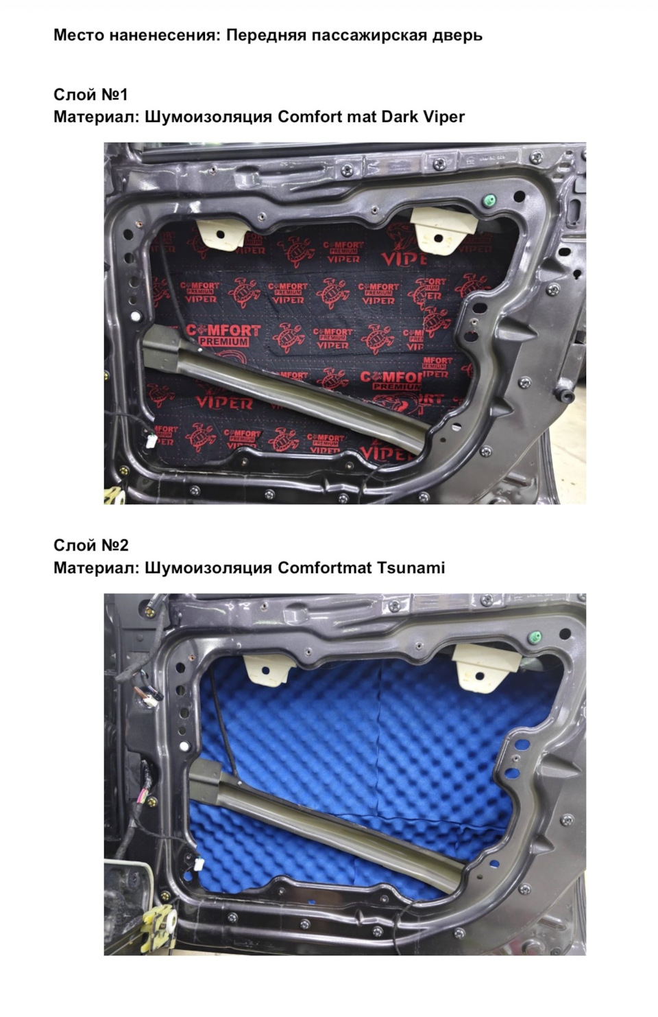

Не много не понятно. На подкрылки 4 слоя ложили? Или это все четыре на фото, по одному слою?
сильно тише стало? Ещебы стекла както зашумить, а то ездил в зашумленой машине и по итогу шум шел через стекла)
Есть спец броня на стекла . Немного уменьшает звук, слышал, что даже в 2 слоя её клеят.
FersonONE
Двойные можно с тонировкой электро но дорогие 230 2 стекла . Стало очень классно и музыка заиграла другими красками

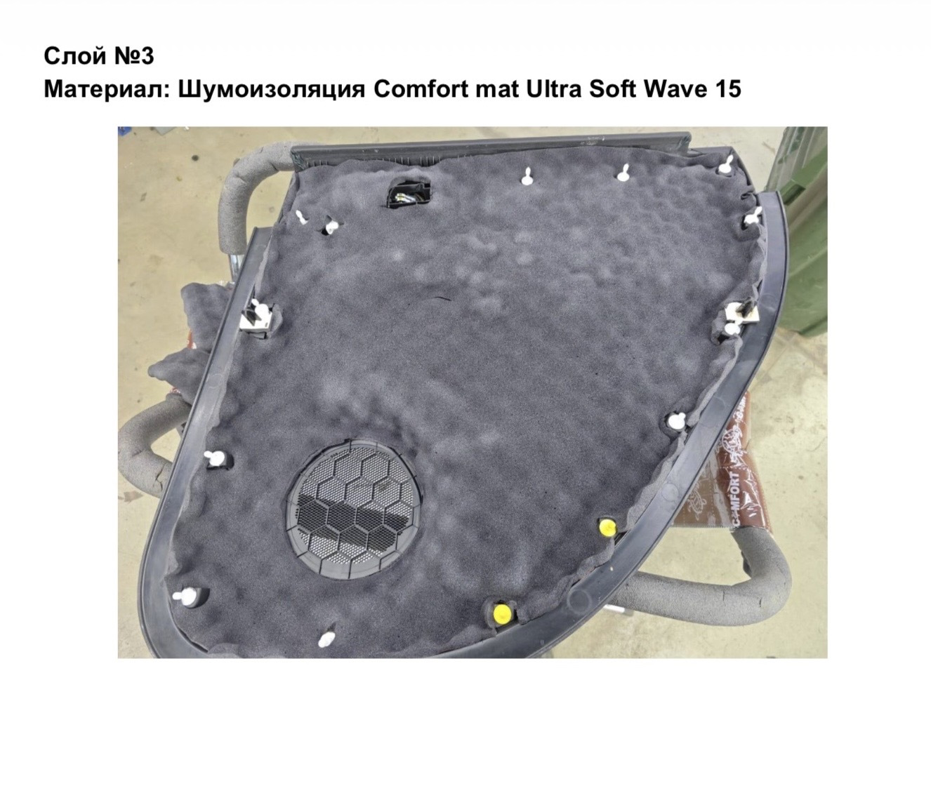

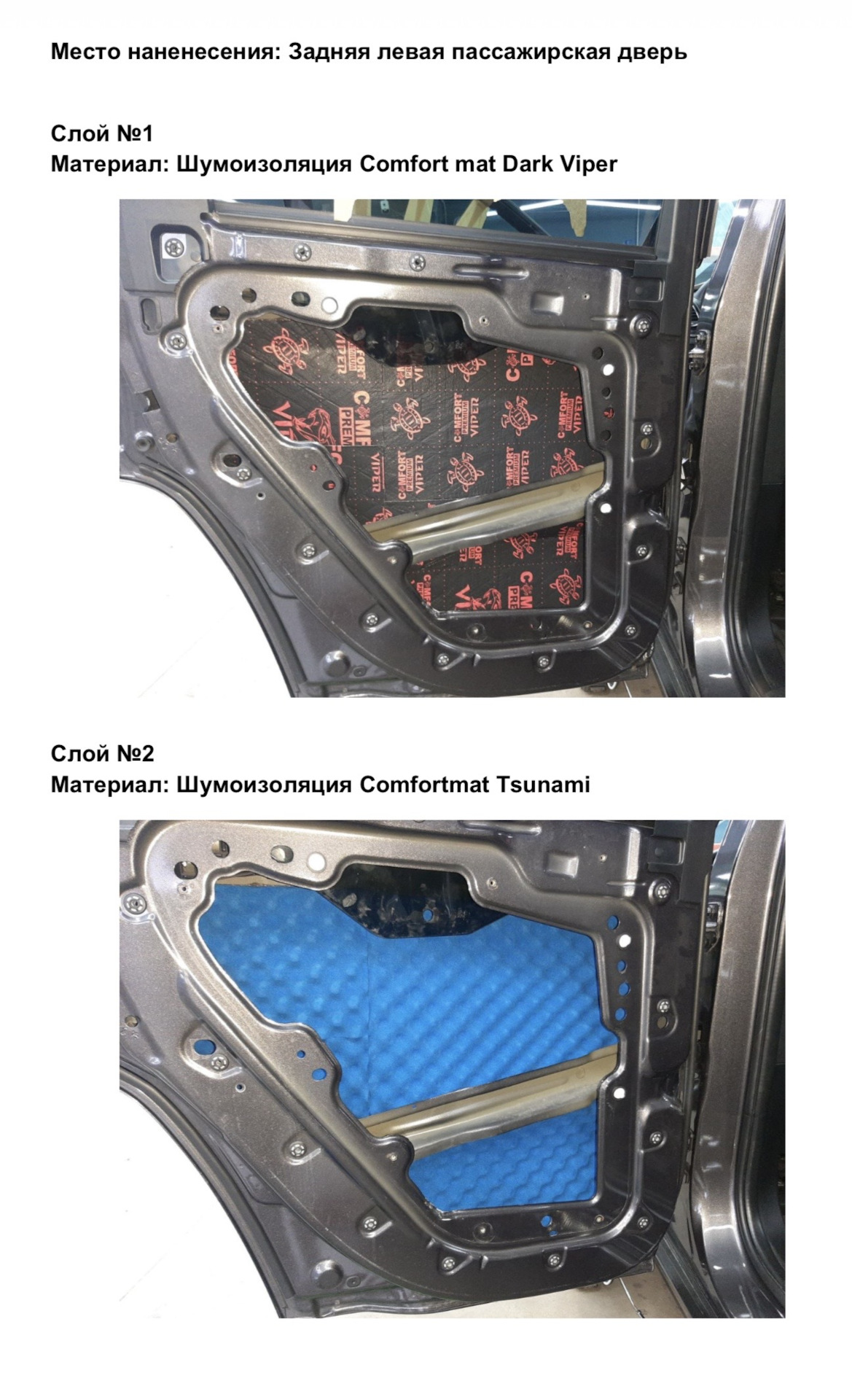

Да провести такую работу и так накосячить в дверях
А что ж они шумку с дверей не убрали заводскую? Отчет крутой забабахали, но наложали…
