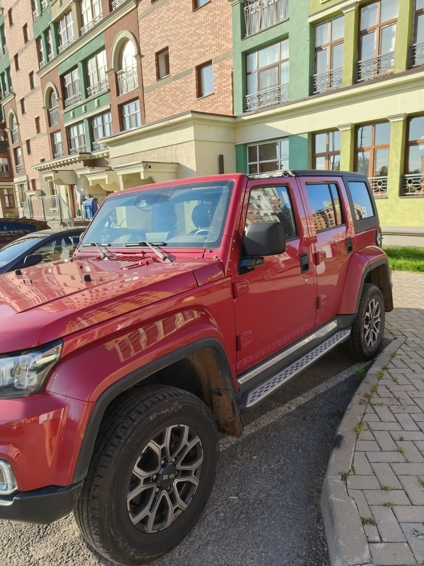

Что же самого необычного в этом автомобиле — съёмная крыша. Можно сказать, что весь период зимы и весны до устойчивого плюса — это период ожидания, когда можно снять крышу и ехать в лучах солнца при соответствующей погоде. Когда на улице теплее +19 градусов уже можно снимать крышу. Речь конечно не о полном демонтаже пластиковой части, а двух половинок над водителем и пассажиром, как у его идейного вдохновителя Wrangler. Чего точно не хватает от Wrangler в этой машине, так это всякого тюнинга для превращения автомобиля в полноценный кабриолет с мягкой крышей. У Jeep есть аксессуары как для мягкой крыши вместо этих половинок, так и полноценный тент-мягкая крыша, который позволит полностью снимать верх в солнечный день и обратно укрывать машину в случае непогоды, продолжая при этом передвигаться на автомобиле. Большинство других аксессуаров крепящихся на каркас автомобиля совместимы, так как по большей части крепятся за счёт обхвата каркаса. Ну и сумки для половинок крыши от Ранглера также подходят. Половинки крыши чуть отличаются по размерам и местам крепления, но габариты близкие. С такой сумкой в багажнике эти половинки стоят вертикально и не мешают, не болтаются, не царапаются. Был бы загородный дом и стоянка с навесом, наверняка я бы добрался до полного демонтажа крыши, но не имея этого лето мы откатались просто снимая эти две половинки. Какой же результат получается в таком случае? Да офигительное настроение! Ты просто едешь с широченной лыбой на лице и кайфуешь от солнца! Машина высокая, поэтому эффекта "пепельницы" нет, когда есть ощущение что вот вот тебе на голову стряхнут пепел из машины из соседнего ряда, как это бывает на легковых кабриолетах. Можешь себе и музон на полную влупить (правда родной звук не особо качественный), а можешь и просто ехать и слушать природу. Даже стоя в пробках на МКАДе тебя ничего так особо не раздражает, машина комфортная, погода лётная, настроение убойное. Демонтаж и монтаж половинок крыши занимает примерно 5минут.
