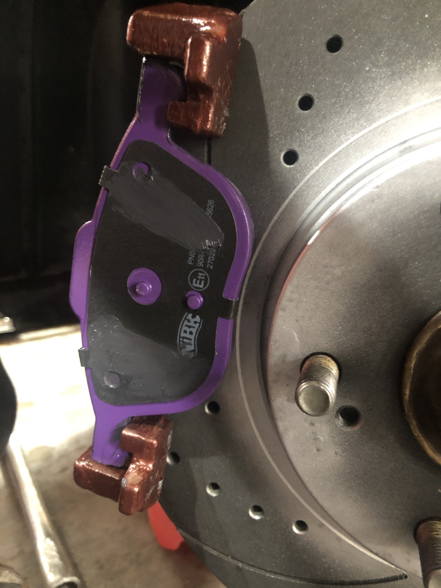

Ждал сухой погоды, чтобы тепло хоть чуть стало. Установил тормозные диски "Rotinger" и колодки от Мазды БК "Kashiyama". Сразу же поехал на объездную своего города и сто км проехал, обкатывая тормоза. Плавно нажимая, чуть остужаю ходом и снова нажимаю. Оттормозился, чувствую воняют, выждал 20 мин и снова поехал. Потому как просто по городу на сером я задолбался их притирать.
Запчасти на фото: D3128H
Запчасти на фото: RT4507HPGLT5, 901436

А почему колодки от мазды? 🤔

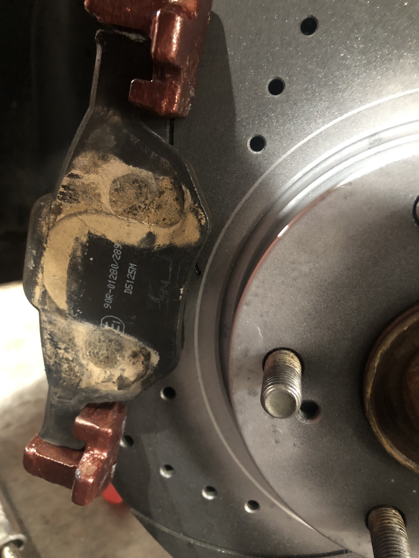

Они чуть больше и не оставляют бортик. Вот сток колодки аккорд
Neporydok
А вот от мазды как стоят
Ох ты как. Bk это кузов мазды с которого подходят колодки? Возьмем на заметку.
Да, Mazda 3 BK)
Neporydok
А так же фокус 2
Neporydok
Подходят почти отовсюду, где применяется тормозная машинка АТЕ такой конструкции
