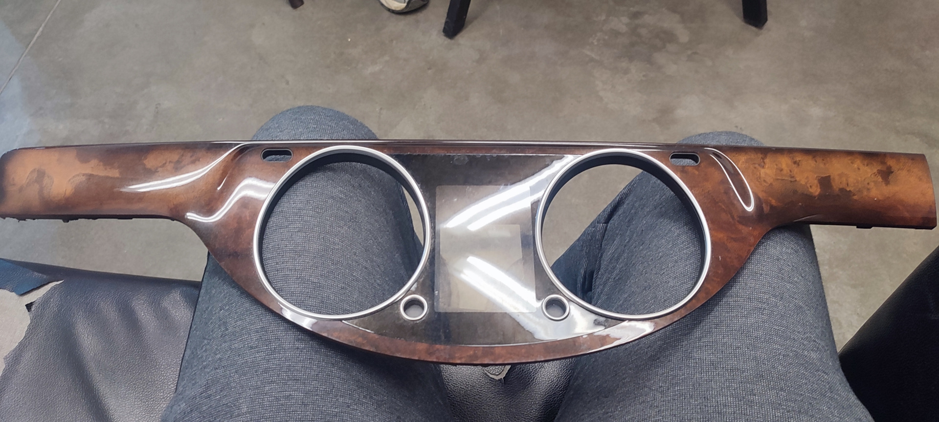

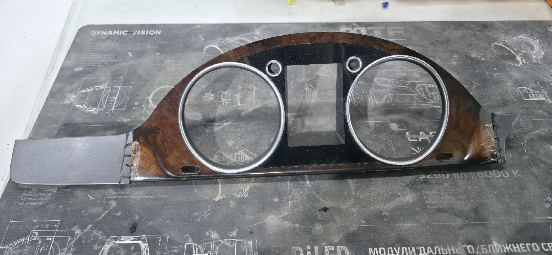

Оййй, когда то в том году менял приборку, и так все катал без декора. Потом после замены через мес примерно купил за 2 тыр праворукий декор, по известным причинам неадекватов которые фармят деньги на и так бедных хозяев пастятов. К тому же незнаю зачем но мне приспичило ящики, оке купили разом. Кста ящики пришли с кнопкой аварийки совсем новой а мне как раз ее поменять надо было. Так вот декор был деревом а ящики алюминь, а моя сток унылым сером гоуном.

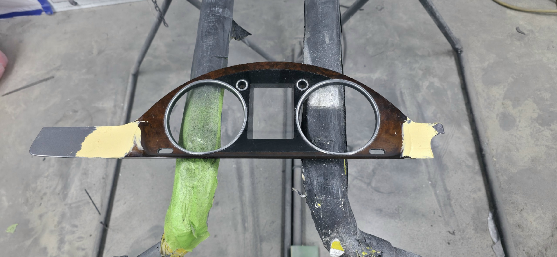

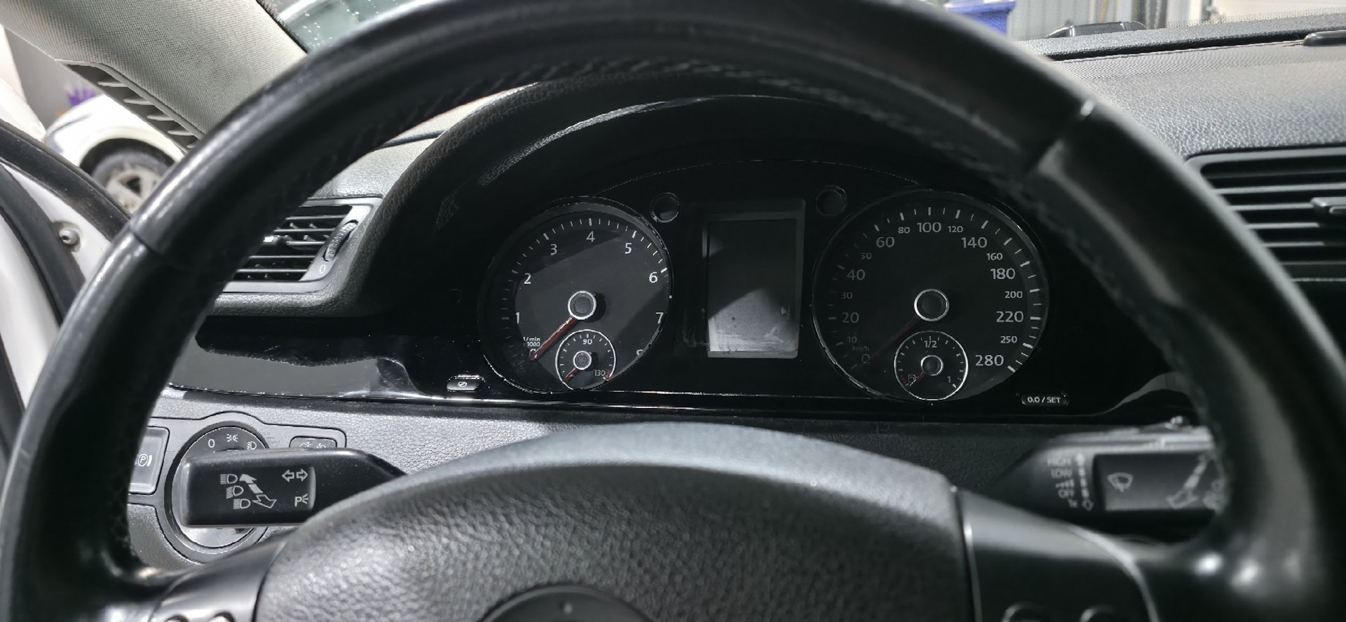

Все не мог собраться до февраля поди, потом начать делать декор, лень совсем ленивая была. Тут кое как собрался и понеслась. Сделал все быстро . На качество не запарывался ну как получится так как без него ездить уже надоело. Так же долго ломал голову чем красить, просто черный не хотел, с колористом долго общались и предложили замешать немного легкого оттенка красного тип на солнце кандик будет переливаться, ага вроде на пробнике было норм а покрасил вышел прост черный, даааа и ладно.(еще рассматривал серые или цвет под алюминий но все не нравилось.)

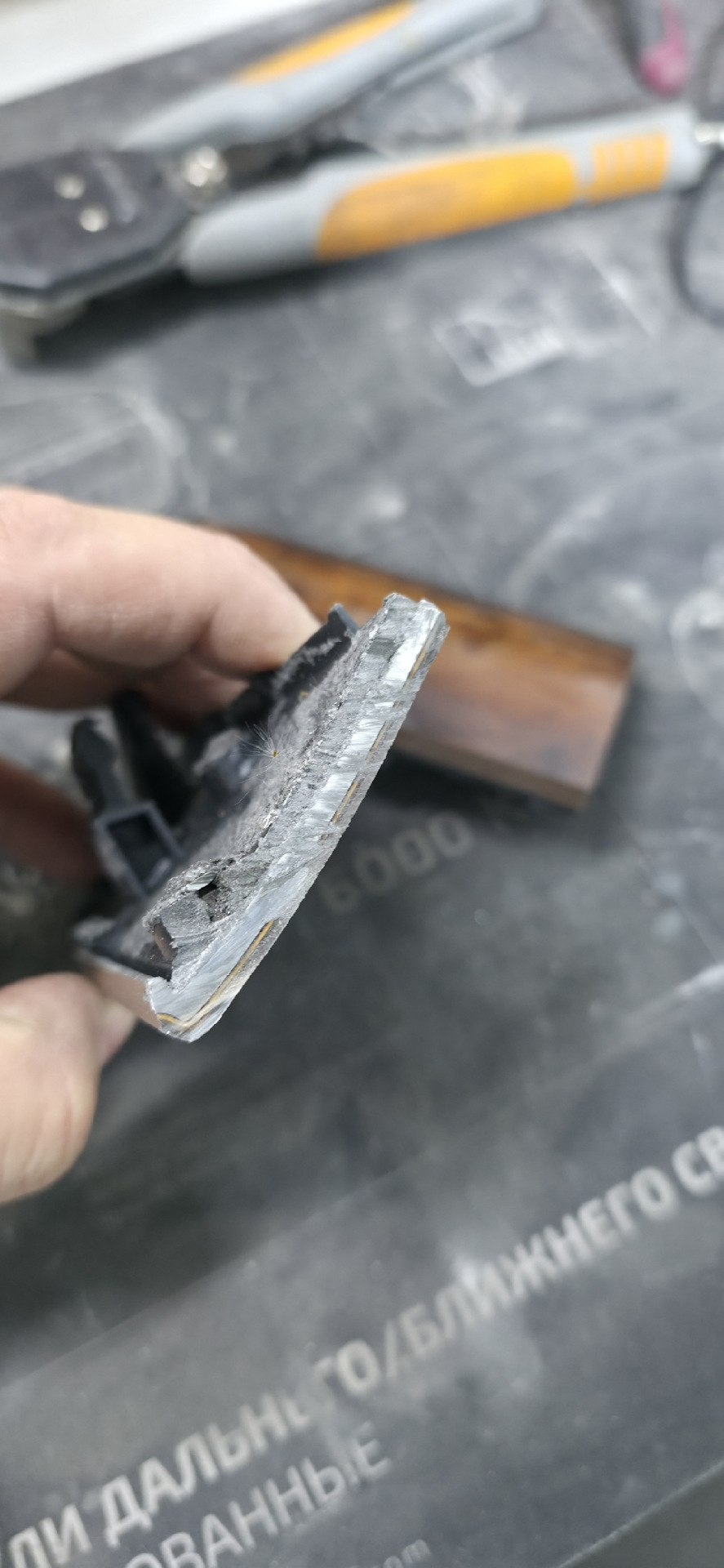

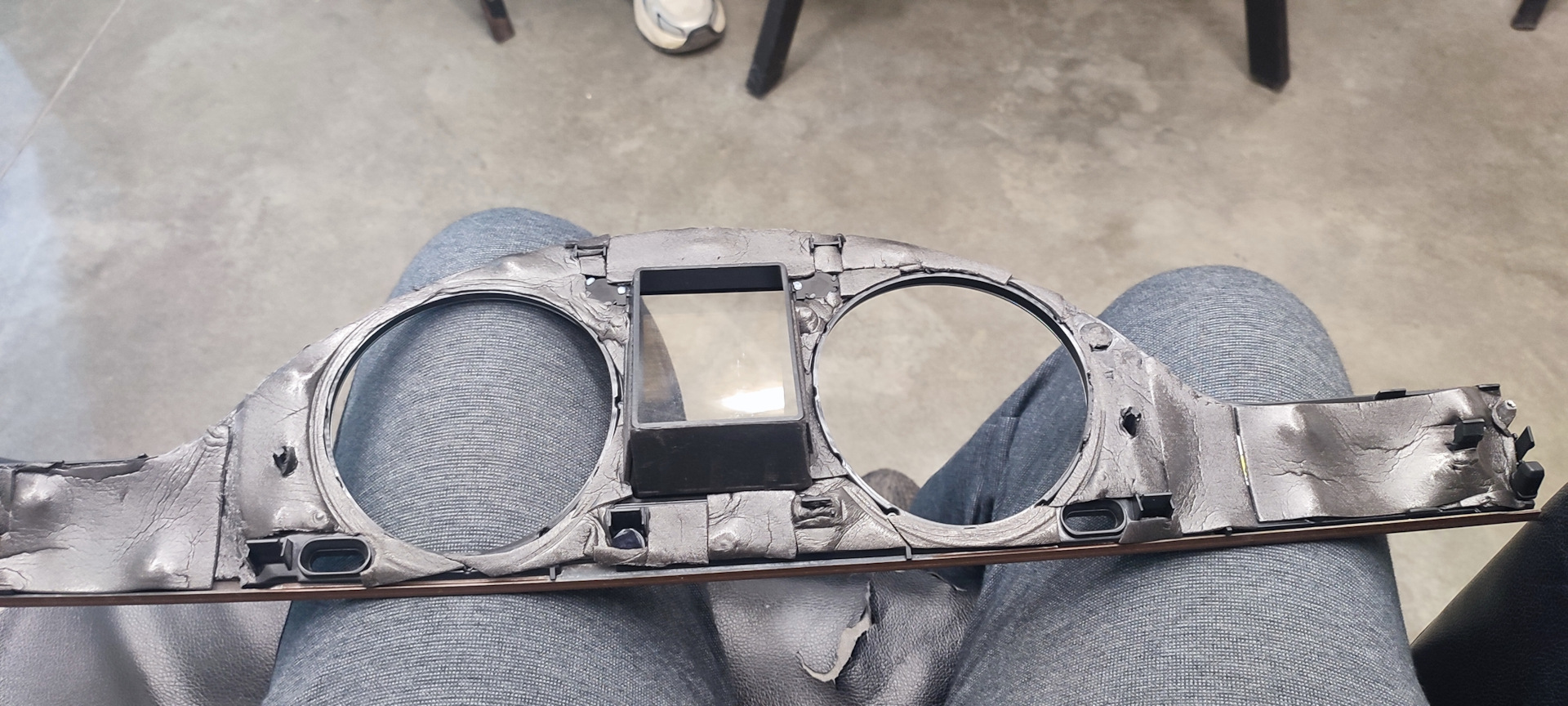

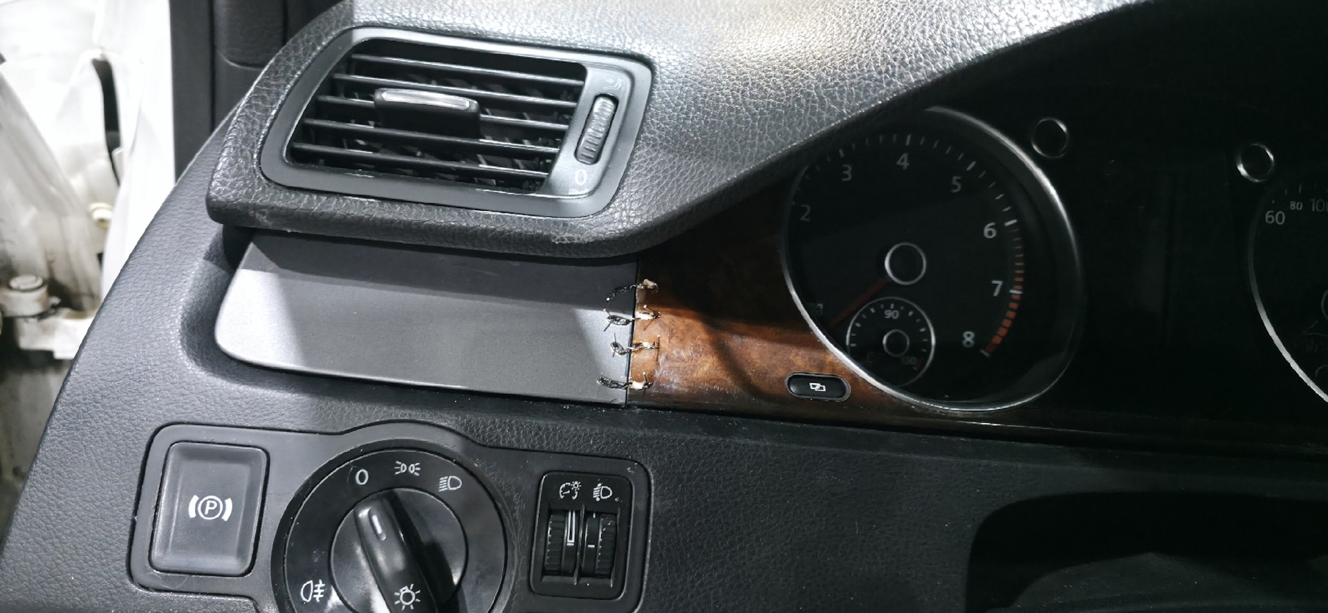

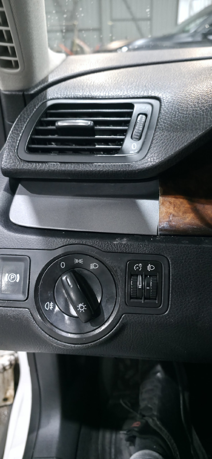

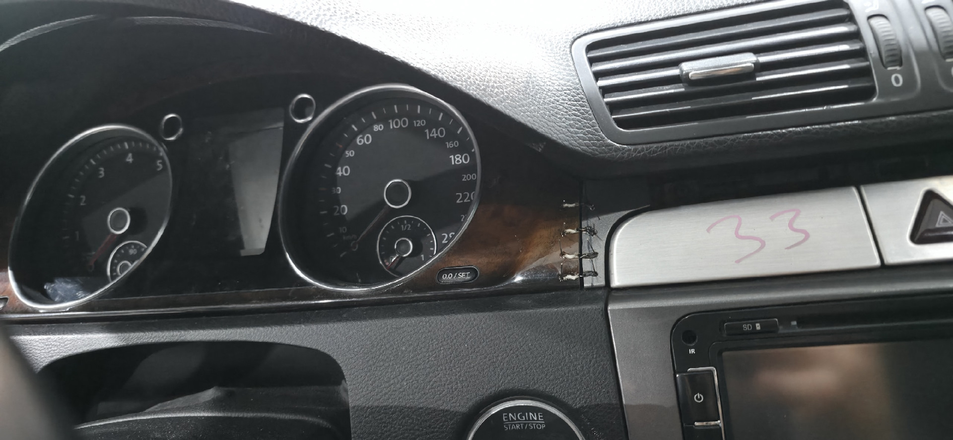

Декор самой бедной приборки и чб разный даже в толщине, по этому каких то отметок я не нашел где оттолкнутся и резал на глаз. И вроде не обосрался даже. Вынял скобы крепления все и накинул панельку и к ней уже приставлял уши по факту и на машине уже впаял просто скобки для ремонта пластика пистолетом и гоу. Достал все это, усилил всем чем можно и шпакля, примерно на все вместе у меня заняло пару часов, больше тянул в общем.
Далее снял кольца, заклеил экран (распаивать ниче не хотел) кстати праворукий декор был в сплене я хз как и зачем и кому и как он нужен был там.
Да еще момент кому интересно дерево настоящее, под слоем лака деревянная вставка настоящая была и под ней железное основание .

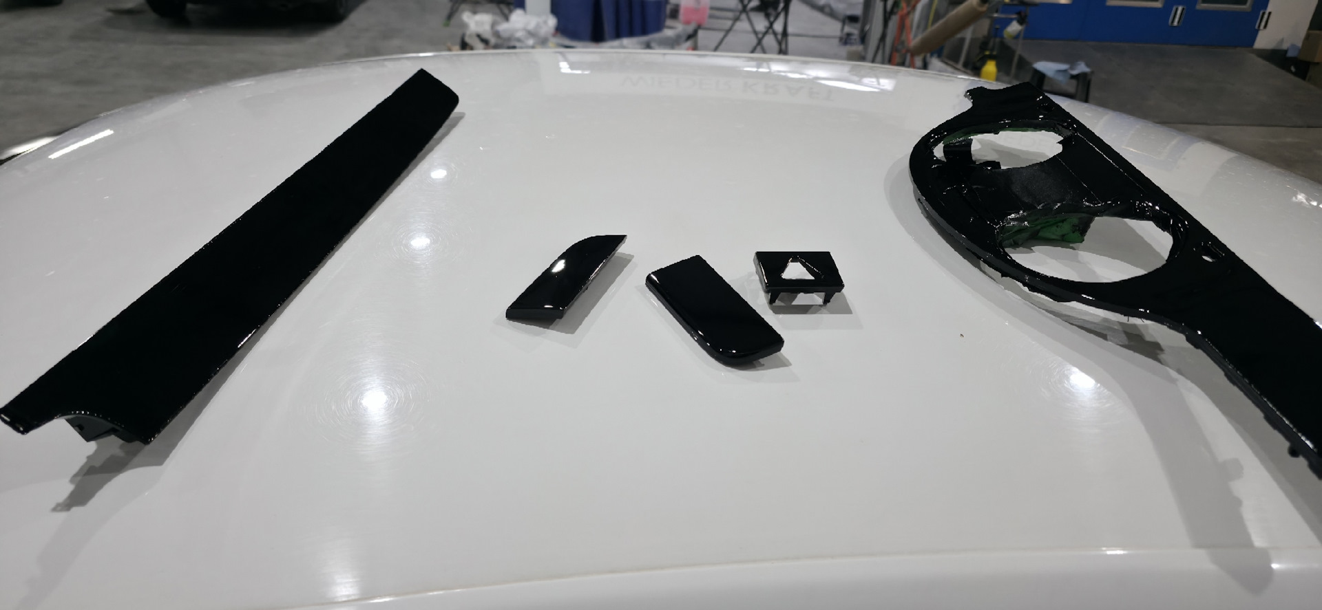

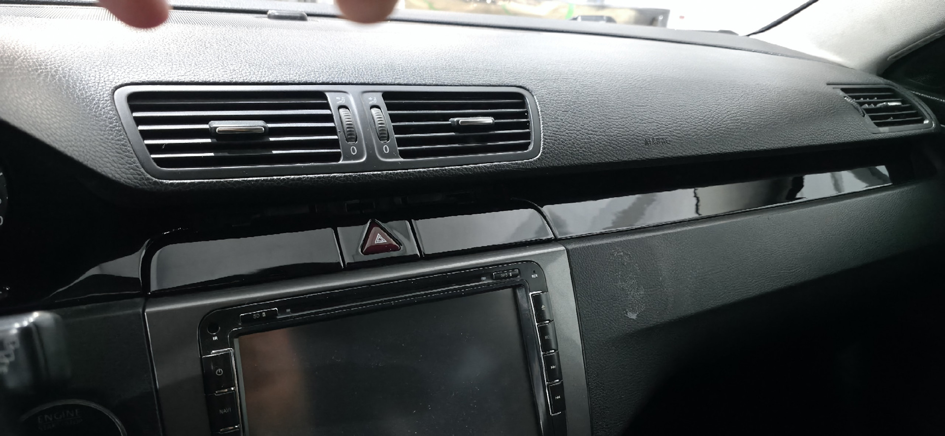

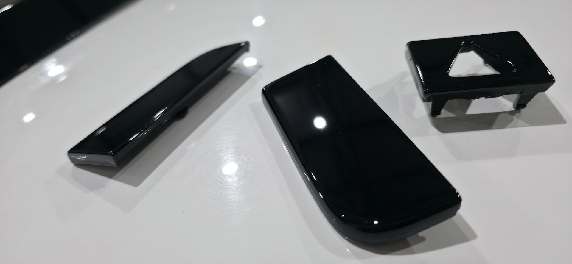

После разбора зашкурил остальное, грунтанул, перетер подготовил остальные и утром набегом пока не кого нет сам покрасил в камере. По итогу пару моментов в подготовке видно но в машине не видно не фига, да и не старался, ожидаемо. И еще момент поторопился после последнего слоя лака мало выждал включил сушку(время поджимало) в общем 2 палки местами лак вскипел. А вот ящики и кнопка вышли идеально даже не полировал.
Теперь надо остальное снять и докрасить но вот опять же это надо задницу напрягать…
