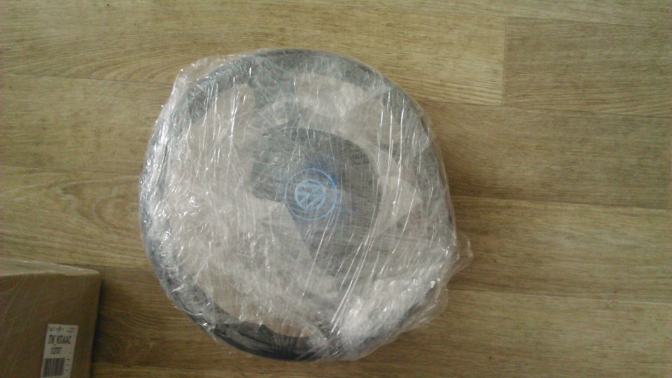

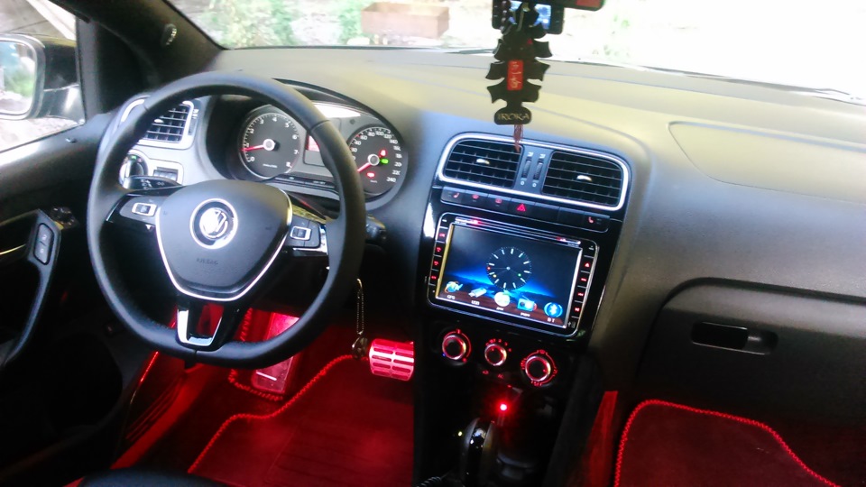

Не миновала и меня тема по замене руля от рестайлингового поло)))
Причин для замены две:
1-Очень он понравился по дизайну, вписывается в общий интерьер своим черным глянцем.
2.-Относительно божеская цена)
За руль отдельная благодарность драйвовчанину, половоду Wolf-95. Юнус спасибо) Всё пришло быстро)
Инструкция по установке подробна описана драйвовчанином Сергеем Polonogii, за что ему отдельный респект!
Внешний облик
"обновленного" салона))))

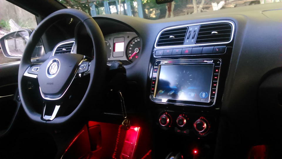

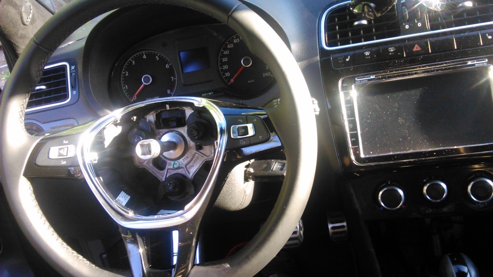

С установкой руля я конечно немного поторопился)))УСТРАНЕНО. Если коротко, то в старом руле сигнал шел напрямую, а в мультируле проходит через блок кнопок мультируля!
Моё нетерпение привело к тому, что сейчас у меня не работает сигнал, так как в мультируле немного другая элекрическая схема )))
И для корректной работы нужно протянуть 2 провода(как в инструкции выше)
Что ж, пины заказаны в емехе, ожидаемс))) Попутно буду искать где в Липецке купить ВАГ-ком,чтобы прописать мультируль, да и в последствии годится для активации плюшек.

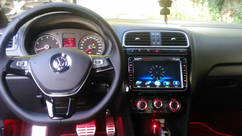

Параллельно начинаю думать как подружить своё головное устройство Erisin ES1158V
В описании ГУ есть наш авто в списке, якобы поддерживающих мультируль. Да и в настройках ГУ я видел меню мультируля.
Очень буду признателен советам и рекомендациям по скрещиванию руля с ГУ)

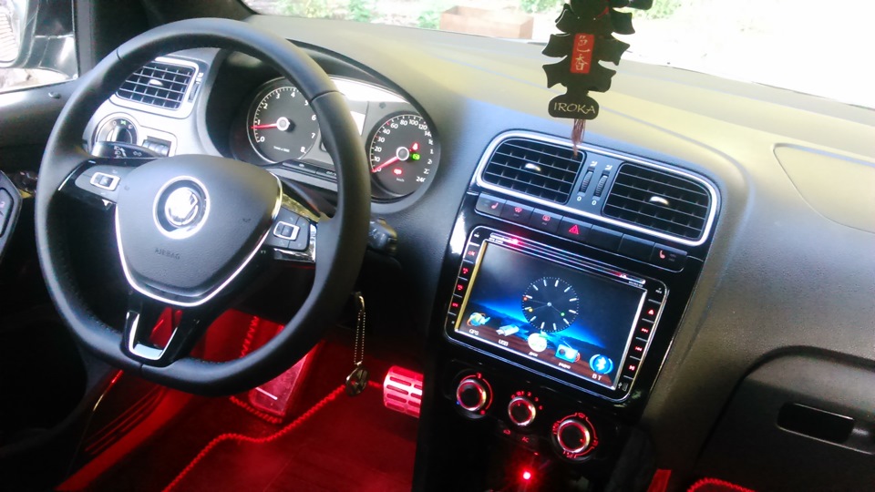

Ну и, напоследок, традиционно Было/стало:
Было:
Стало:

Сигнал работает?)
Всё работает штатно.

ГУ подключено к кан шине?
нет…вот поэтому и написал, что буду рад рекомендациям и советам.
Никогда не доводилось подобное наблюдать и уж тем более делать)
Так четай у меня как каншину подключать и будут работать кнопки а без кана не как.

Я сам так почти неделю ездил, пока руль не прописали через шнурок))
