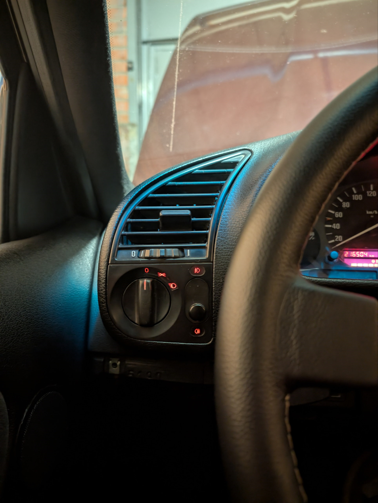

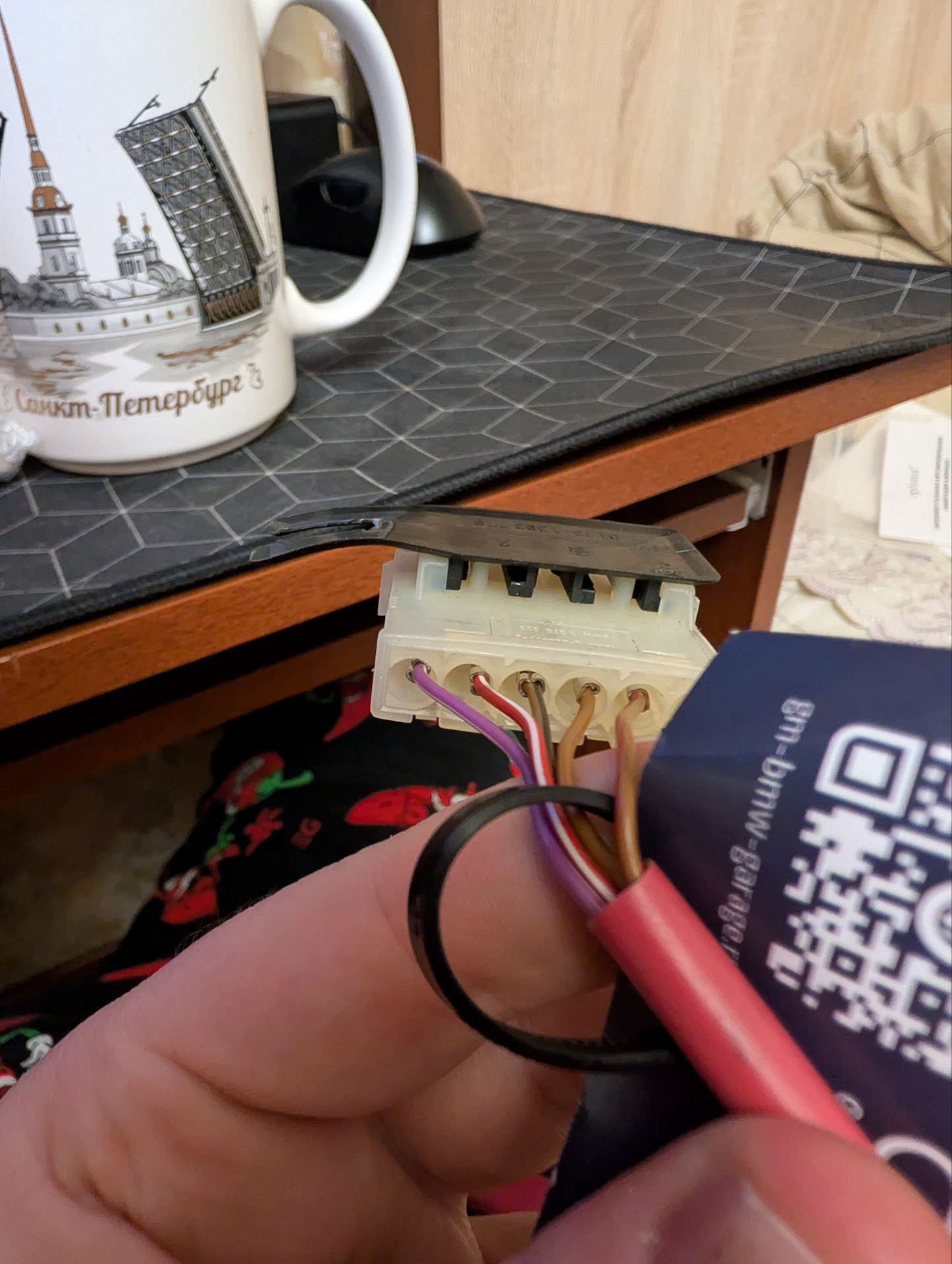

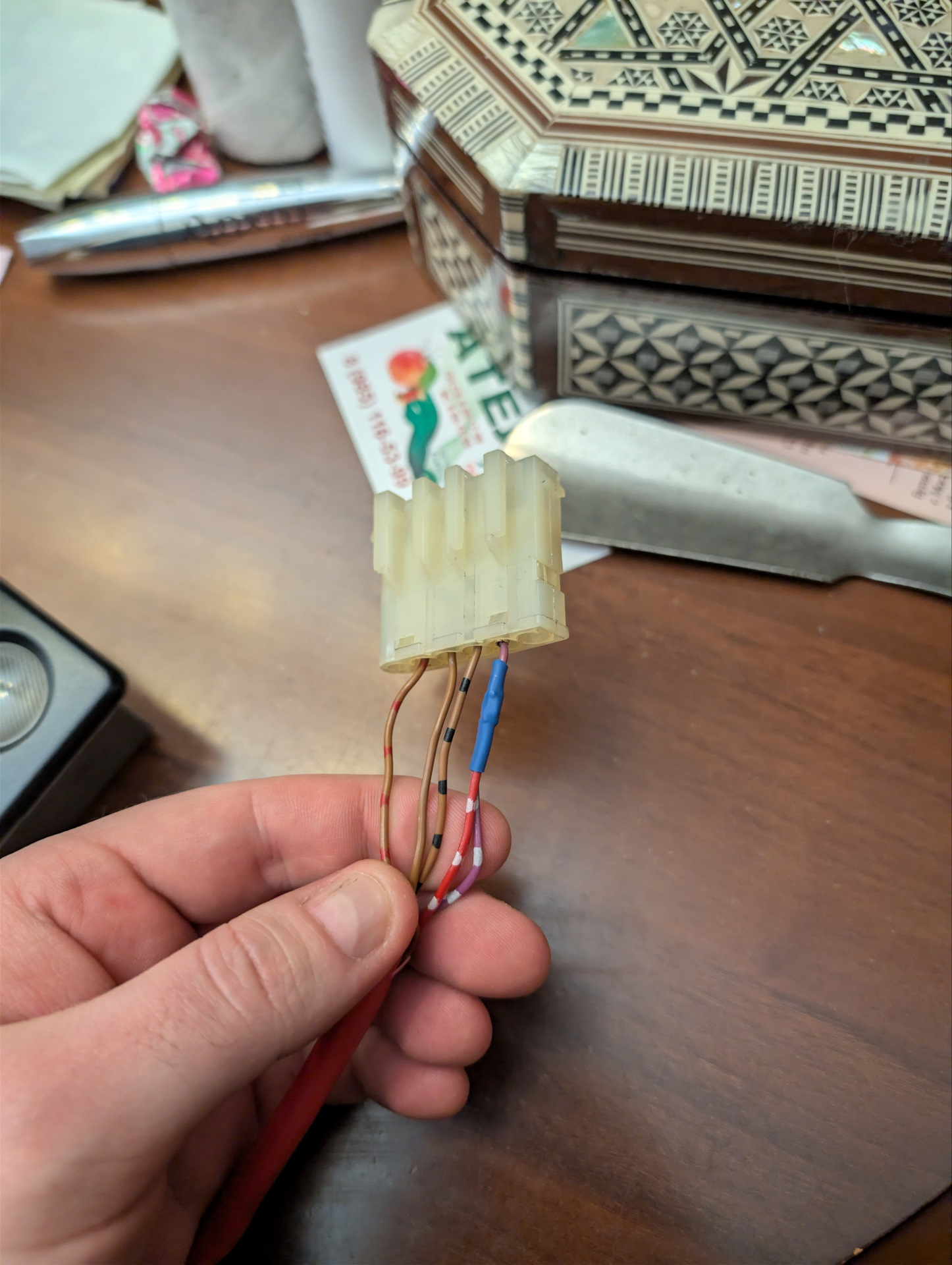

После того как подкинул всю чёрную фурнитуру беспокоили нерабочие боковые лампы освещения, по правильному нужно прокидывать отдельный провод чтоб по заводу, но глубоко в электрику лезть не хотелось, по этому почитав форумы и драйв было решено запаять красный и фиолетовый в плафоне в один красный, у меня красный испортился, по этому запиновали фиолетовый
Так же в центральную часть плафона была куплена лампа накаливания Osram C10W 41мм
Поставил, всё заработало

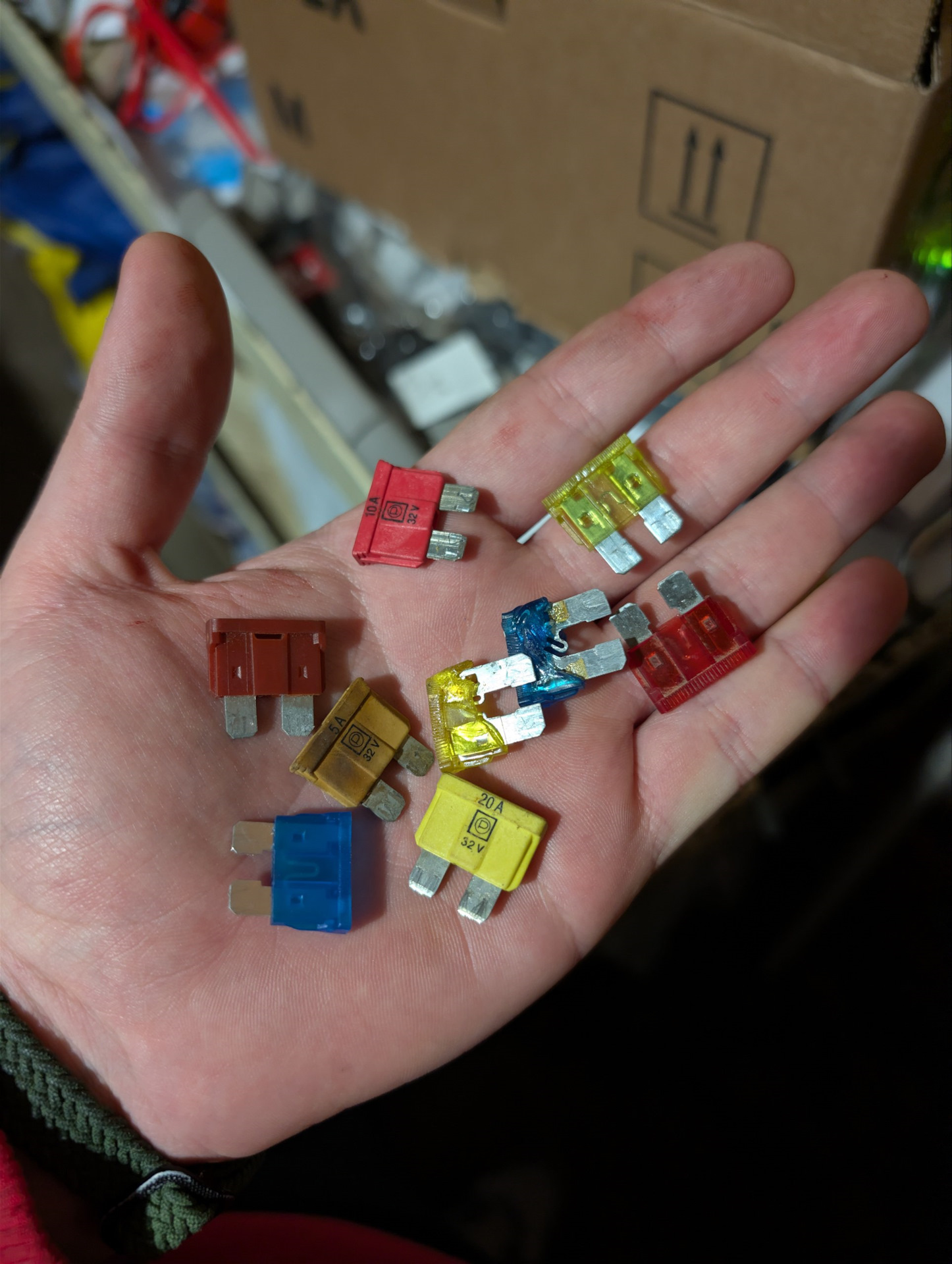

Решил перепроверить преды, как оказалось половина установлена не по наминалу из-за чего несколько сплавилось

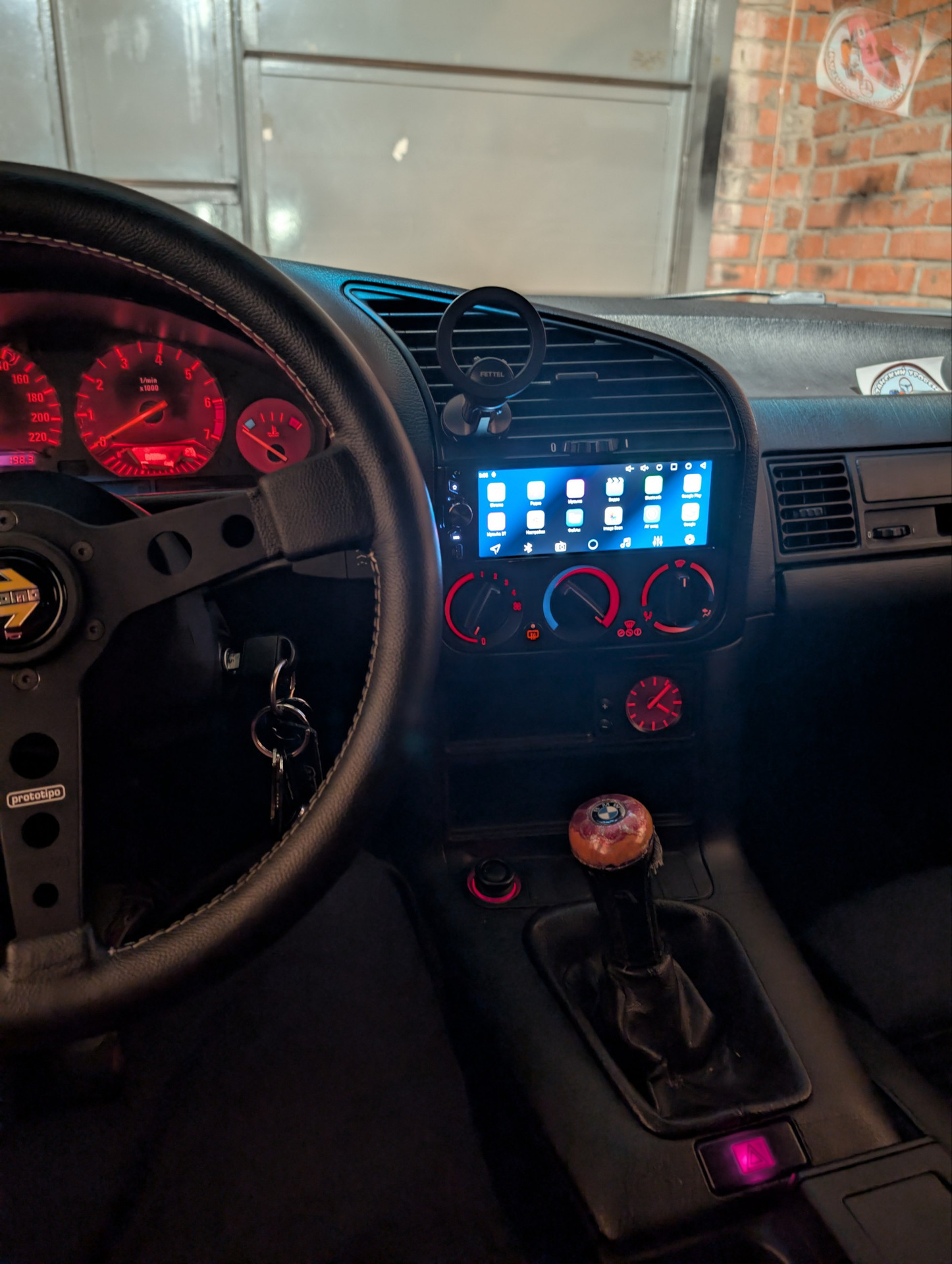

Так же не работала подсветка печки, нашёл на zzap, из старых запасов лампочку, можно было перепаять старую тк она идёт в патроне, но решил не заморачиваться раз была в наличии
Номер лампы с патроном для печки 64118390933

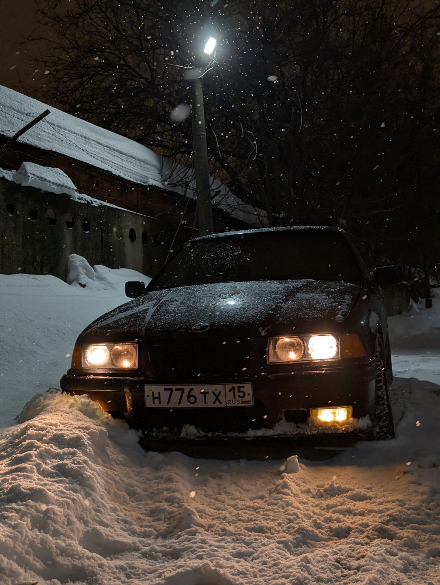

Так же была куплена лампа в блок света и живая морда без затёртостей и дефектов
Номер лампы блока освещения 61138360844

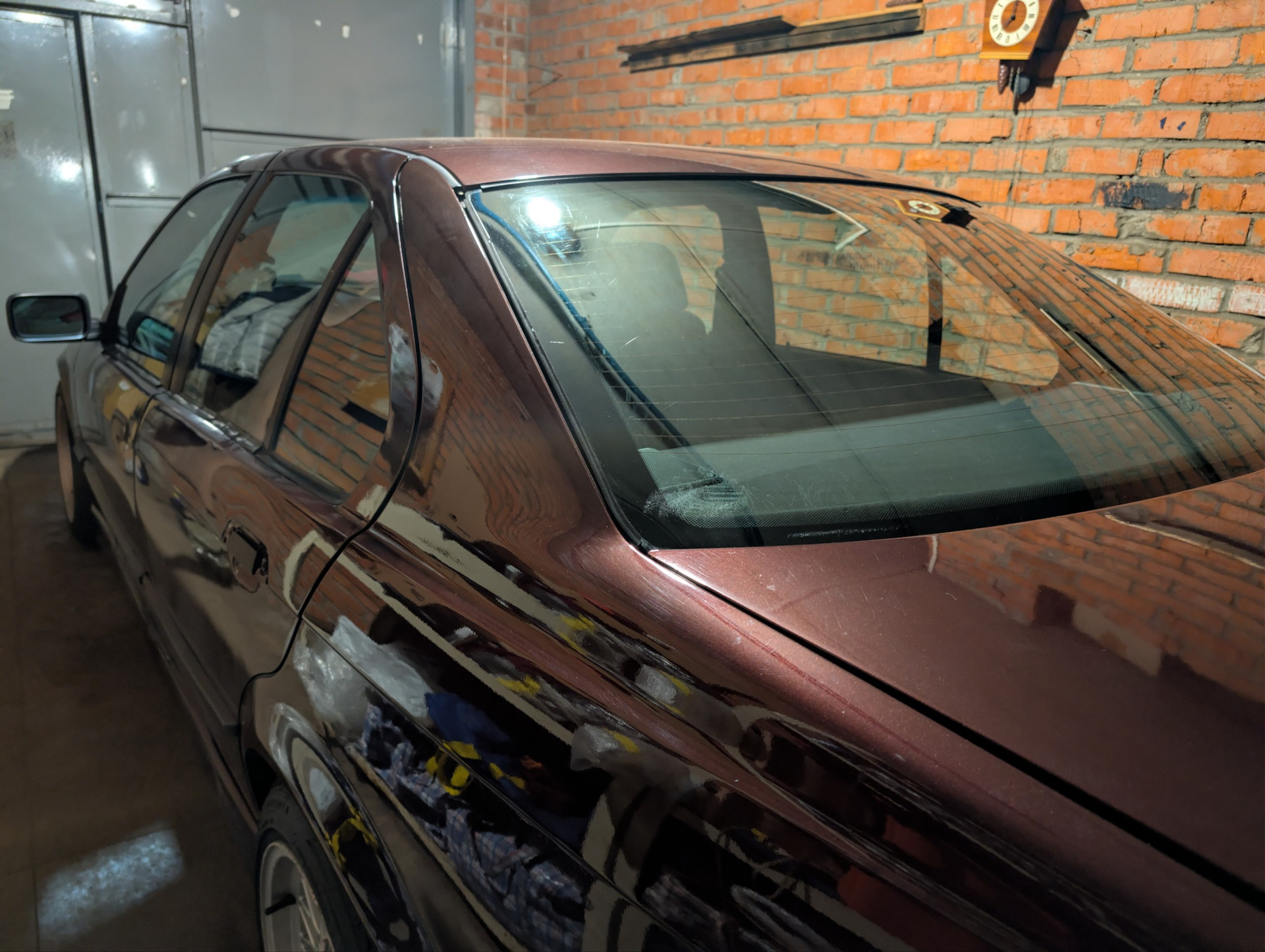

Наконец дело дошло до тонировки, из-за того что она была не переклеивал ещё задние боковые стойки, старой бмв она не к лицу, сдиралась очень сложно тк ей было лет 10, расслаиваясь на 3 части: плёнка отдельно, черный слой отдельно, клей отдельно
То как снималась с заднего стекла чтоб не повредить линии обогрева — отдельная песня, но с феном, мистером мускулом, лезвием(только для боковых) и большим запасом терпения я всё снял за 2 вечера без происшествий, повылазили царапины которых не было видно, думаю надо отдать на шлифовку вообще все стёкла или искать аналогичные более живые, все стёкла в глубоких царапинах будто машина в лесу в оффроуд каждый день ездила

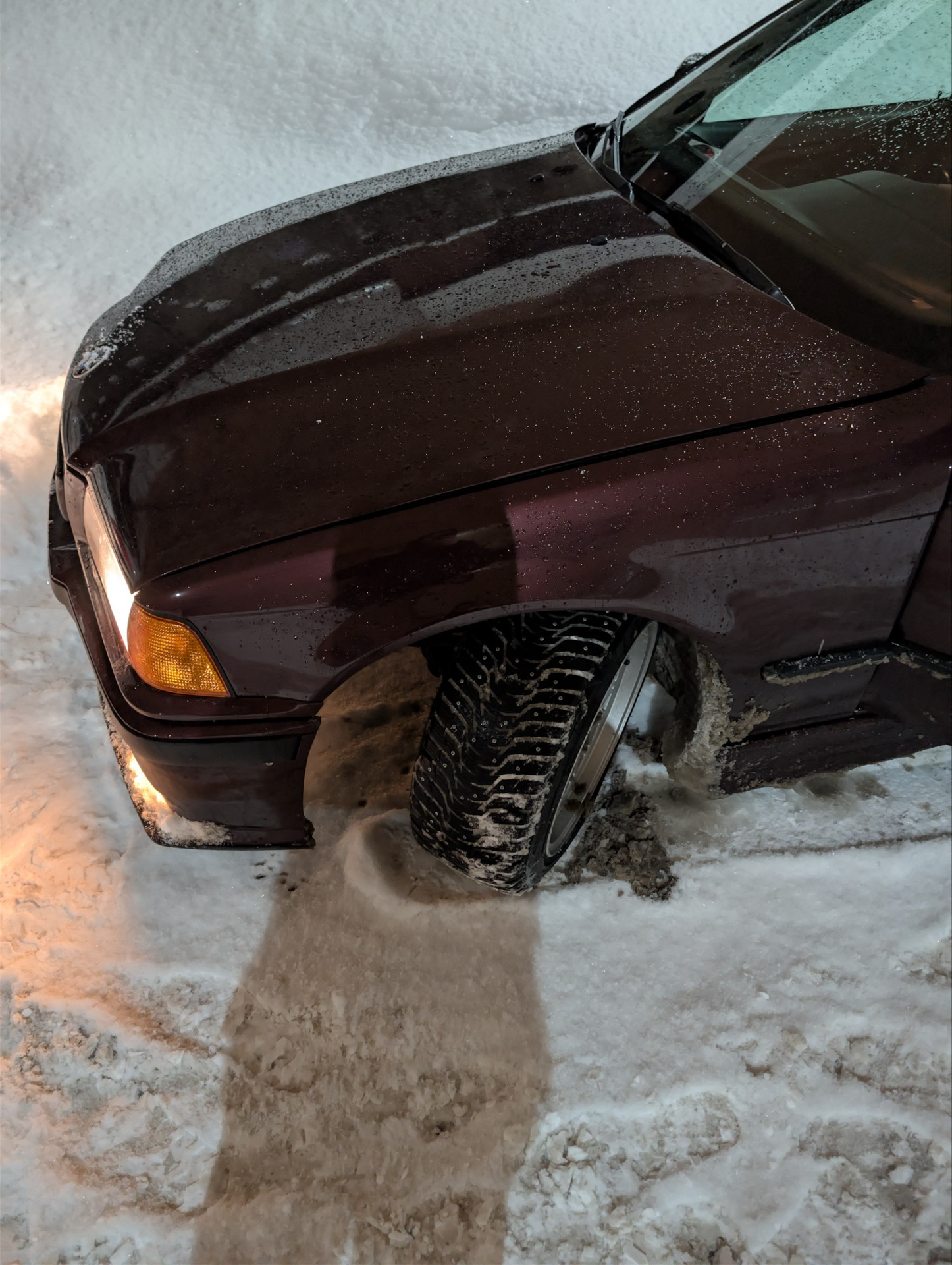

Кстати кому интересно какой выворот на сошках новикова, тут стоит отметить что без разварки рычага на колёсах шире 185 и больше р15 трёт лонж, я думаю переварка рычагов будет следующий этап по вывороту

Тоже когда то снимал тонировку, еще в те года в 2006е, когда она была разрешена, а потом запретили, клей и черный штука хорошо снималась после хорошего кекса, когда стекла запатевшие)))
Норм, я разваривал рычаги на 45 мм, ездил на 215/45/17, диск 8,5, ет вроде 13 или 17
